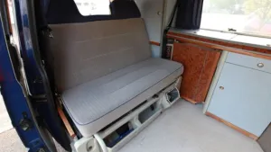

    habe mir heute den Bus angschaut. Folgendes Problem habe ich jetzt:
    wie bekomme ich eine ausgeklapperte Rücksitzlehne im Carthago wieder hin? Die Lehne hat sag ich mal geschätzte 5 bis 10 cm Spiel und ich denke die Scharniere müssten gewechselt werden. Wo bekomme ich diese her und wie aufwendig ist dies zu tauschen?
    Sven

  • motion
    7
    • 14. Oktober 2009 um 13:16
    anbei ein Photo von der Sitzbank. Die Scharniere hab ich leider nicht direkt photographiert
    Sven

    hi sven,
    seit kurzem hab ich ja diese version. meine lehne hat kein spiel.
    grundsaetzlich sollte die bank beim "aufrichten" aus der liegeposition mit dem unteren teil so weit angehoben werden, bis es ein deutlich hoerbares klack macht - dann kann die ganze bank nach vorn aufgerichtet und eingerastet werden.
    hier koennten wohl mehrere dinge schuld sein:
    1. es kann sein das der einrast-mechanismus vorn nicht greift oder nicht fest genug eingerastet wurde (kleiner hebel mittig unter der bank)
    => evtl. nur fester einrasten, oder den raster wieder hinbiegen. in diesem fall waere aber ruecken- und sitzteil ein fester winkel.
    2. das die bank ohne die einrastbewegung nach oben bewegt wurde.
    => die bank noch mals in schlafposition und zurrueck wie beschrieben in sitzposition bewegen.
    3. die scharniere mit gewalt bewegt wurden.
    => kann mit glück wieder hingebogen werden, oder scharniere tauschen. das hab ich mal bei einem t3 gemacht, war im prinzip einfach: bank raus schieben (1x inbus unter der spuelentuer loesen und ganz nach vorne schieben), die bank in liegeposition klappen !!!feder entspannt!!!, alte scharniere ab und neue dran schrauben.
    ==> das schwierigste wird hier sicherlich, wie andreas schon schreibt, genau die richtigen zu finden....
    zillka oder carthago sollten da wohl die erste moeglichkeit sein. beim t3 lagen die scharniere zusammen bei 140,-eur.
    viel erfolg
    karsten
