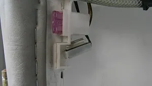

    danke für deine hilfe. ich habe den tank mit zitronensäure gespült und auch den schwimmer, etwa streichholzschachtel groß, im inneren entdeckt. er schwimmt auch bei entsprechendem wasserstand auf. den reedkontakt habe ich mit einem magneten überprüft, die LED leuchtet dann. leider leuchtet die LED noch nicht bei gefülltem tank. ich habe 2 bilder vom reedkontakt angefügt, kannst du mir sagen, ob der so 'ordnungsgemäß' da hängt? sieht ein bisschen komisch aus. ist die anpassung sehr sensibel?
    danke im voraus,
    gruß.

    Hallo Stefan,
    das sieht wirklich nicht original aus. Ich sehe heute abend mal bei mir nach und melde mich dann.

    Hallo Stefan,
    ich habe heute direkt mal eine Plastikverblendung am Reed-Kontakt abgenommen und dann den Seonsor in gleicher Weise vorgefunden. Das sollte also so in Ordnung sein.
    Wenn beim Annähern des Magneten der Kontakt schaltet und die Lampe angeht, ist das auch in Ordnung.
    Ich nehme an, dass der Schwimmer in Deiner Kasette klemmt und so dann den Kontakt nich auslösen kann.
    Wenn man die Schiebermechanik ausbaut (es sind nur 6 Schrauben), kann man in die Kasette greifen und ggf. den Schwimmer gängig machen bzw. ersetzen.

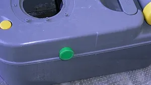

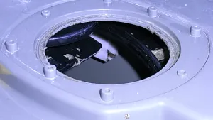

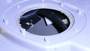

    der schwimmer ist frei und läßt sich mit einem magneten bewegen. kurios allerdings ist die richtung, in die der schwimmer 'aufschwimmt'. er lenkt nicht zu der angedeuteten fläche an der außenwand hin, an der ja auch der reedkontakt wäre sondern genau in die andere richtung.
    ist hier was falsch zusammengebaut?
    habe ich eine falsche cassette zu meiner halterung?
    habe ich den falschen schwimmer?
    zur verdeutlichung noch 3 fotos.
    516 zeigt den lose hängenden schwimmer
    517 halb ausgelenkt - richtung beachten!
    518 voll 'aufgeschwommen', der grüne magent hängt den ausgelenkten schwimmer fest.
    was nun?

    die falsche Kasette kann es eigentlich nicht sein, da die Kasetten für die 200 nur in einer Ausführung existieren. Ich nehme mal an - wenn man die Bilder sieht - , dass der Schwimmer einfach um 180 Grad verkehrt herum eingebaut ist. Hast Du die kAsette oder das Fahrzeug gebraucht gekauft? Eventuell hat dann der Vorbesitzer mal "gebastelt".

    das problem ist gelöst, die lampe brennt nun (wenn der tank voll ist).
    vielen dank bei der fehlersuchhilfe.
    der entscheidende tipp kam von thetford:
    Die Cassetten der C200 sind von den Maßen und Schwimmern alle baugleich.
    Es könnte sein, dass der Schwimmer sich verhakt hat. dann sollten Sie versuchen ihn einmal umzulegen.
    und in der tat, der schwimmer war über seinen üblichen anschlag gedrückt worden und hat nun seine funktion eben auf der 'anderen seite' erfüllt. vermutlich kann dieses überspringen bei zu heftigem schütteln beim spülen bzw. reinigen auftreten.
    also, den schimmer wieder zurück auf die andere seite über den anschlag drücken und fertig.
    hwk, wir hätten nur noch 1 und 1 zusammenzählen müssen, dann wären wir auf diese option auch noch gekommen.
