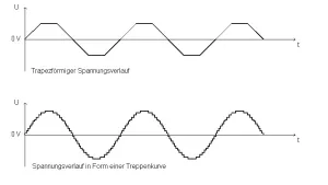

    Bei diesem Wechselstrom beschreibt der Spannungsverlauf eine Sinuskurve, bei der die Spannung wie eine Berg- und Talbahn von 0 V ansteigt bis zum maximalen positiven Wert, dann wieder abfällt bis auf 0 V und dann bis zum maximalen negativen Wert weiter sinkt und von da wieder auf 0 V ansteigt. Dabei beschreibt der Spannungsverlauf eine abgerundete Kurve, die sogenannte Sinuskurve und dies wiederholt sich mit einer Frequenz von 50 Hz (Herz), d. h. 50 x in der Sekunde. (Siehe Abbildung)
    Die Ausgangsspannung, die ein Wechselrichter nun idealer weise liefert wäre genau diese 230 V Wechselspannung mit sauberem sinusförmigem Verlauf. Nur ist das beim Wandeln von 12 V Gleichspannung in 230 V Wechselspannung nicht so einfach zu realisieren und bedeutet einen recht hohen technischen Aufwand und somit hohe Kosten. Weniger „saubere“ Spannungsverläufe lassen sich erheblich einfacher realisieren und somit gibt es natürlich eine recht große Anzahl Wechselrichter auf dem Markt, deren Verlauf der Ausgangsspannung mehr oder weniger vom idealen Sinus abweichen.
    Im Prinzip kann man sagen es gibt drei bis vier verschiedene Arten oder Qualitätsstufen von Wechselrichtern. Die ganz billigen liefern nur ein Rechteckspannung. D. h. die Spannung springt immer von 0 V auf –230 V wieder auf 0 V und auf +230 V und zurück auf 0 V und durchläuft dabei keine „weiche“ Kurve. Das mögen viele Elektrogeräte nicht. Was man meist damit betreiben kann sind die billigen Steckernetzteile von Handys und teilweise auch von Laptops. Elektromotoren lassen sich auch teilweise noch damit betreiben (bei Maschine mit elektronischer Regelung reicht ein solcher Wechselrichter jedoch nicht). Aber eigentlich sollte man die Finger von diesen billigen Teilen lassen, da meist nicht auch bei Schutzschaltungen wie Überlastsicherungen usw. gespart wird.
    Die nächste Stufe der Wandler liefert einen trapezförmigen Spannungsverlauf. Da kann man eigentlich die meisten elektronischen Netzteile von Handys und Laptops mit betreiben. Auch Unterhaltungselektronik funktioniert oft (SAT-Receiver, Radio, Computer). Hochwertige elektronische Steuerungen und Geräte mit spezieller Eingangselektronik funktionieren meist nicht. Fernsehgeräte können teilweise damit betrieben werden.
    Die nächstbessere Stufe bildet den Sinus schon in Art einer Treppenstufenkurve nach. Das ist schon mal recht gut und fast allen Geräte reicht diese Spannung. Nur empfindliche Elektronik macht manchmal noch Probleme. Dafür kosten diese Geräte auch oft genau so viel wie ein noch besserer Sinus-Wechselrichter von anderen Herstellern.
    Das Beste sind die sogenannten Sinus-Wechselrichter. Diese liefern eine Ausgangsspannung mit dem Verlauf eines reinen Sinus. Teilweise besser, als aus dem Stromnetz. Und damit kann man dann auch alles betreiben.
    Das Problem bei den billigeren Geräten ist oft, das der Spannungsverlauf nicht eindeutig beschrieben ist. Wenn von Rechteckspannung oder Trapezspannung die Rede ist, dann ist das ja recht eindeutig. Teilweise sind die Spannungsverläufe auch als Grafik auf dem Gerät aufgezeichnet. Nur wird leider oft von Sinusähnlich, modifizierter Sinus, Quasi-Sinus und so weiter geschrieben. Das sind dann meist Geräte mit trapezförmigem Spannungsverlauf. Doch im Ebay-Zeitalter muss man leider damit Rechnen, dass auch Geräte mit Rechteckspannung so angeboten werden.
      • 87,07 kB
      • 778 × 972
