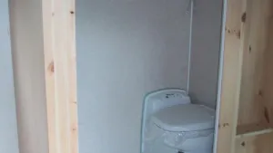

  • christel
    158
    Wolken
    • 5. Januar 2005 um 18:52
    Die großzügigen Löcher nach unten waren leider durch Meßfehler entstanden.
