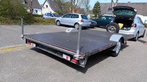

    ich möchte mir eine kleine (für den Anfang 400x220x140) Kiste auf meinen Anhänger setzen. Der hat 23 mm Siebdruck als Platform, so dass ich ungern darauf noch einen ganzen Fußboden aufbauen würde. Iso brauche ich erstmal nicht.
    Der Rahmen soll 30x30 werden und von außen beplankt mit Sperrholz.
    Ich sehe zwei Probleme:
    1. Die Box steht ja lose und wird verzurrt. Ich sehe schon, dass ich auf 400 Länge die beiden Wände unten aussteifen muss, damit die sich nicht aufeinander zu bewegen. Evtl. würde es helfen, Möbel mit den Wänden zu verschrauben und dadurch auszusteifen.
    2. Die Box soll abnehmbar sein. Zumindest da, wo die Aufbock-Punkte sind, muss ich ja sicher aussteifen, damit die Kraft der Spanngurte ordentliche eingeleitet werden kann.
    Ideen? Einfach unten quer-verstreben und erstmal damit leben? Minimal Fußboden einziehen mit 30x30 Querstreben? Dann muss ich ja doch wieder deckeln und Sperrholz oder was drauf haben ...

    Ich verstehe Dein Konzept nicht wirklich. Wie Du schreibst, möchtest Du die Box nur als Ladung nutzen und absetzen können. Bei einer Länge von 4 Metern müsstest Du die Wände so stark stabilisieren, um die Box ohne Fussboden absetzen zu könen, dass Du meines Erachtens keinen Gewichtsvorteil mehr hast, als wenn Du eine Box mit Boden baust und die Wände dann nicht extra stabilisieren musst.
    Außerdem bin ich skeptisch, weil Du erstmal ohne Isolierung bauen willst. Wo würdest Du denn dann später die Isolierung verbauen wollen? In die Ständerwerkausfachung kommst Du ja nach dem Möbelbau ohne Komplettdemontage von Möbeln und Innenwand nicht mehr heran.Von Aussen wäre für mich dann die einzig sinnvolle Möglichkeit. Das bedingt aber dann wachsende Ausmaße des Trailers und enorme zusätzliche Kosten.
    Was ist denn der Grund warum Du zur Zeit auf die Isolierung verzichten willst?
    Ja, das habe ich befürchtet. 😐️Also doch mit Fußboden, auch wenn ich dadurch natürlich unnötig an Höhe verliere.
    Ja, das wäre dann mein Plan. An Möbeln gibt es ja eh erstmal nur ein Bett, einen Tisch und drei Eurokisten, die relativ frei stehen und nur an die Wände verschraubt werden, um diese zu stabilisieren. Das Innenleben wird sich eh 12x ändern, also da würde es Gelegenheiten geben, zu dämmen.
