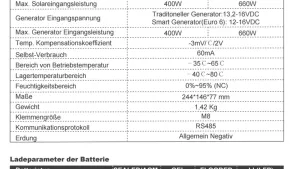

    Hallo ich habe einen renogy dc dc 50a Laderegler verbaut.
    Bin mir jetzt etwas unsicher welche Solarpanel ich da anschließen darf. Wollte gerne um die 400-500w flexibel.
    Der hat aber wohl nur eine max. Eingangsspannung von 25v.
    Kennt sich vielleicht jemand mit diesem Laderegler aus?
    7.696
    • 19. Februar 2026 um 12:24
    ich kenne das Teil nicht, hab aber bei Amazon in der beschreibung gefunden:
    Max. Solareingangspannung 50V
    Max. Solareingangsleistung 660W
    Damit sollte die Modulauswahl nicht so schwierig sein.
  • Daniel
    7
    • 19. Februar 2026 um 12:30
    Max. Solareingangspannung50V
    Max. Solareingangsleistung660W
