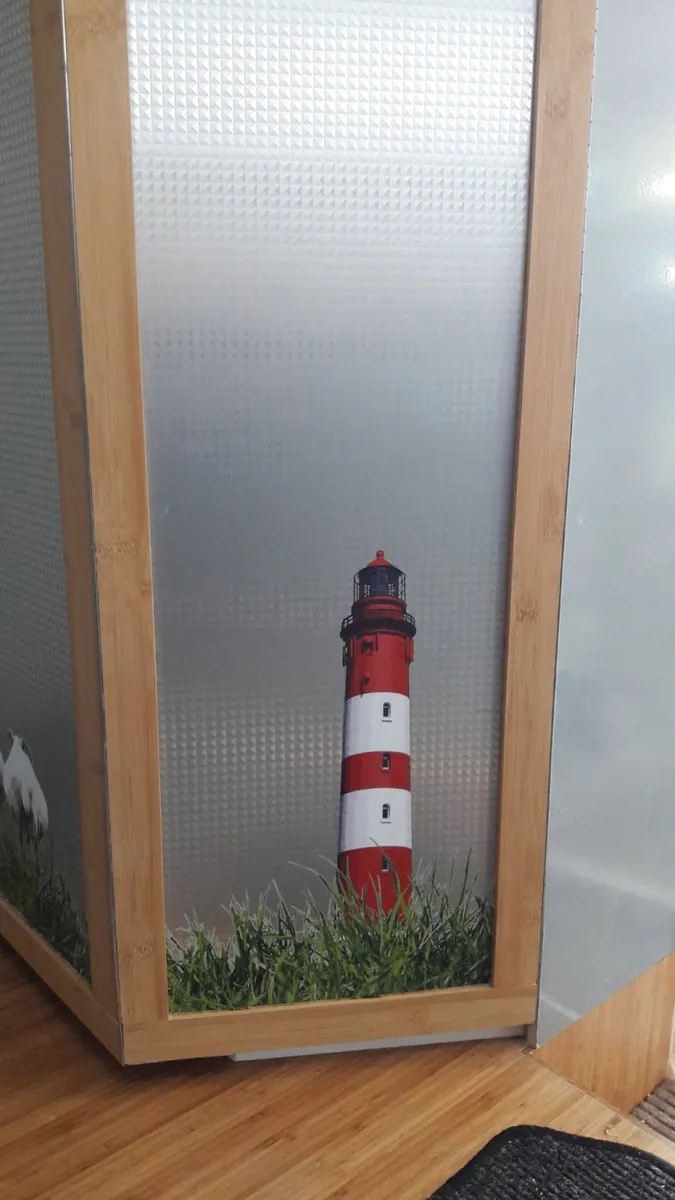

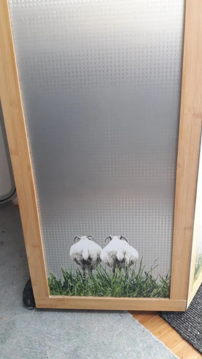

    Du musst ja nicht unbedingt die Möbelplatte nehmen, man kann auch hübsche Sachen mit bedruckten Alu-Dibondplatten bauen: ^^
