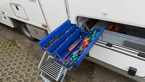

    Als Lösung für den obligatorischen Werkzeugkasten wurde ein Vollauszug in den Zwischenboden montiert:
