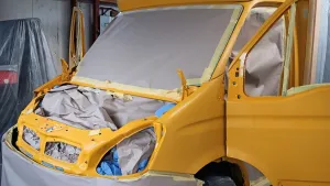

    habe meinen Postkoffer (Daily 2011) zum lackieren ziemlich weit zerlegt. Da die Innenraumbeleuchtung durch die fehlenden Türdichtung ständig an war, klemmt ich die Batterie ab. Musste diese ab und zu auch wieder anschließen.
    Plötzlich funktioniert die Innenraumbeleuchtung vorne und hinten nicht mehr, sowie die Hecktürverriegelung.
    Sämtliche Sicherungen sind heil, auch die hinter dem Handschuhfach. Relais hinter dem Handschuhfach scheinen auch i.O. zu sein. Batterie ist voll.
    Jetzt bin ich mit meinem Latein am Ende. Bevor ich in die Werkstatt fahre, versuche ich es mal mit eurem Schwarmwissen.....
    LG Matthias
