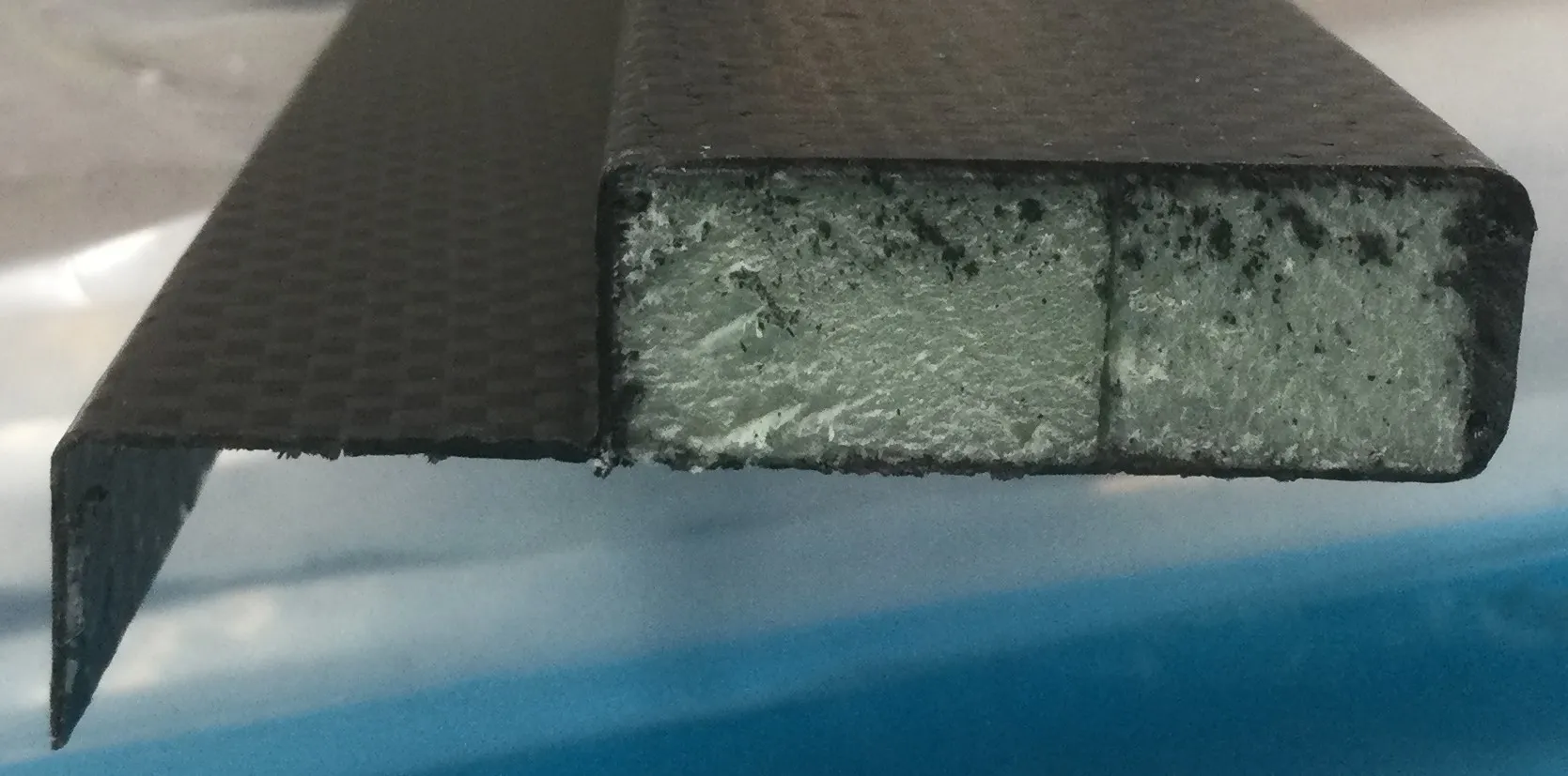

    es macht zwar viel Arbeit, aber ich konnte mit der Methode alle möglichen Profile herstellen. Einen Styrodurkern sägen (alternativ Verstärkungen für Scharniere etc.), die Laminatstärke hinzurechnen, eine zweiteilige Form aus Holz bauen, den Styrodurkern mit nassem Gewebe umwickeln, Trennfolie als letzte Lage, in die Form drücken, Deckel drauf, Schraubzwingen anziehen und an den Seiten zuschauen, wie das überflüssige Harz austritt.
    Ich habe aus Prinzip alles aus Kohlefaser gebaut, aber mit Glasfaser bekommt man eine geringere Wärmeleitfähigkeit und eine bessere, sozusagen hier ideale thermische Anpassung an die Kabinenwand.

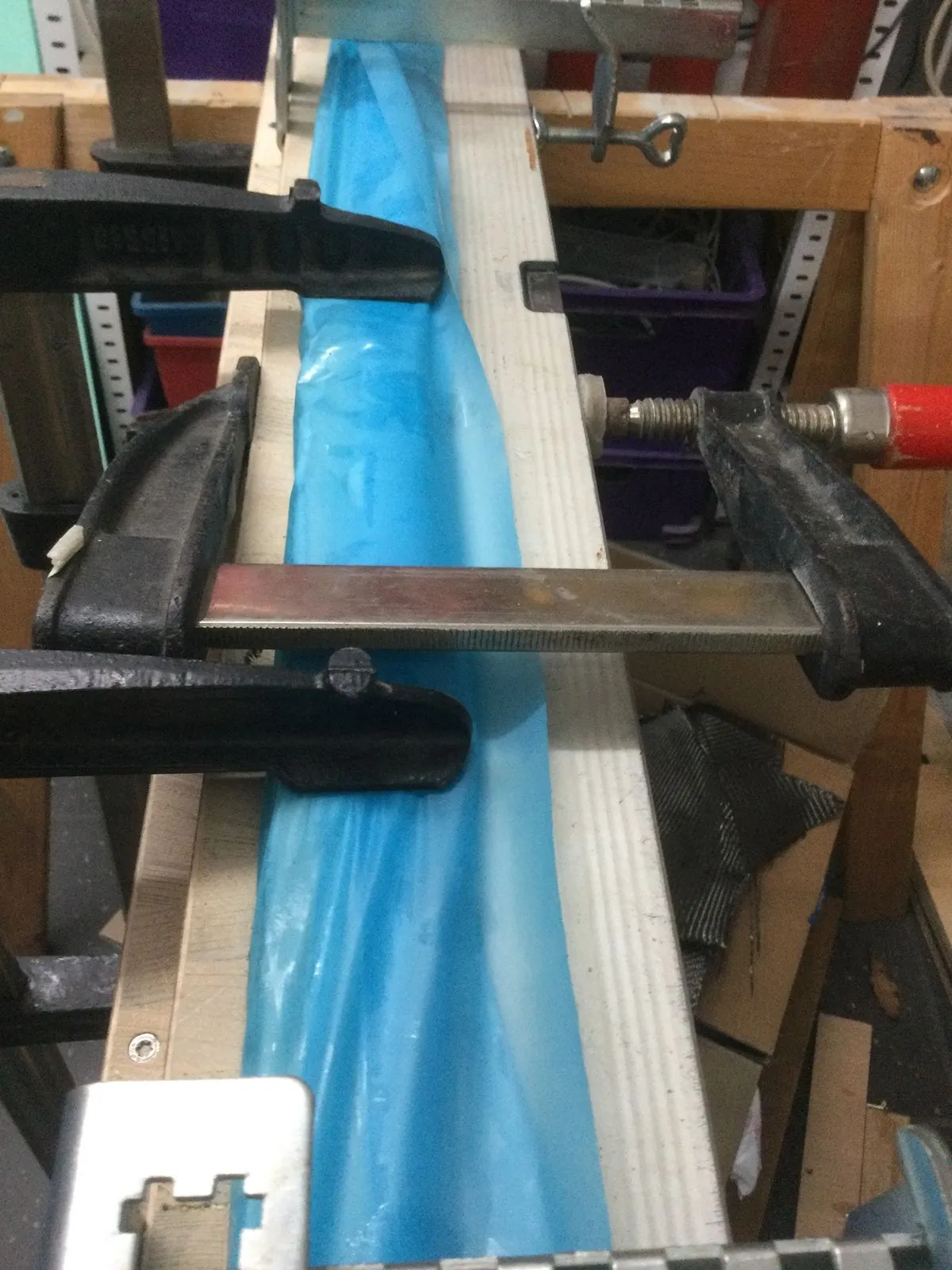

    Die Trennfolie wird mit dem GFK-Paket in die Form gelegt und der Schaumstoffstreifen in die Vertiefung der Form gedrückt. Dabei muss man darauf achten, dass genug und nicht zuviel Material bis an die obere Kante der Form reicht.
    Dann kommt der in Trennfolie eingewickelte Pressklotz obendrauf und wird leicht angedrückt, dass die Fasern der Form folgen.
    Dann wird die Seitenwand wieder festgeschraubt, der von oben eigelegte Klotz mit Schraubzwingen fest angepresst, von der Mitte nach aussen. Dann die Seitenwände der Form mit Schraubzwingen zusammendrücken. Damit es keine Beulen gibt, habe ich noche eine Wasserwaage als Versteifung mit eingebaut.
    Nun kann man zuschauen, wie das absichtlich grosszügig eingebrachte und jetzt überflüssige Harz an den Seiten herausläuft. Wenn man die Trennfolie länger als die Form macht, läuft kein Harz in die Holzkonstruktion und man bekommt den Pressling ohne Probleme aus der Form.
    Nach einer Stunde kann man die Schraubzwingen noch einmal nachziehen. Übermorgen, nach mindestens 35 bis 48 Stunden ist das Harz so fest, dass man das Ergebnis auspacken kann. Wir sind gespannt...

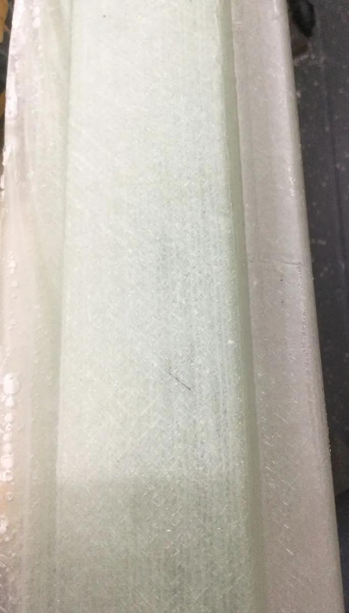

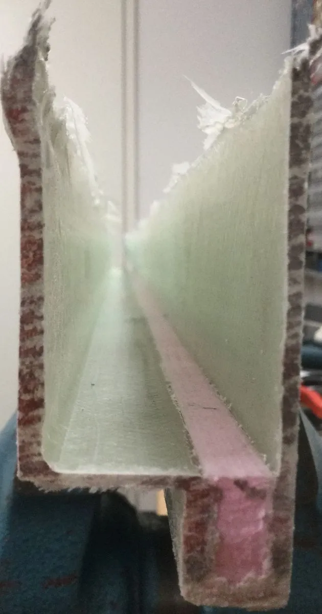

    Nun das Ergebnis: Mit der Eisensäge aufgesägt und versucht zu feilen, Kohlefaser lässt sich hier besser modellieren. Der obere Rand kommt noch ab. Wenn alle Teile fertig sind, kommt das Pressholz wieder in das Profil und wird dann am Parallelanschlag auf das gewünschte Mass gesägt.
    Die Innenbreite ergibt sich durch das Mass des Pressholzes. Punktlandung:

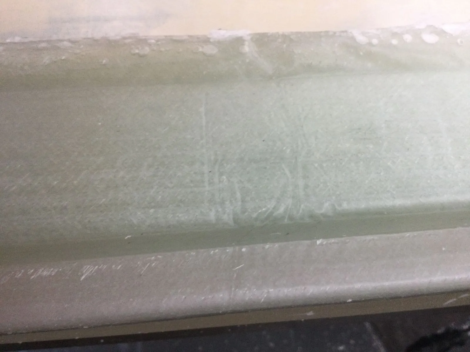

    Auf der Oberfläche gibt es ein paar kleine Auffälligkeiten, Falten in der Trennfolie:
    Die Oberfläche ist durch die Trennfolienstruktur leicht matt, fühlt sich glatt an. Die Macken gehören zu so einem Selbstbauprojekt. Die Breite der Styrodurgefüllten Nase sollte 15 mm sein, sind aber 15,3 bis 16 mm geworden. Hier muss ich noch mal die Form kontrollieren. Wenn nichts dagegen spricht, startet heute Abend Profil 2 von 10.
