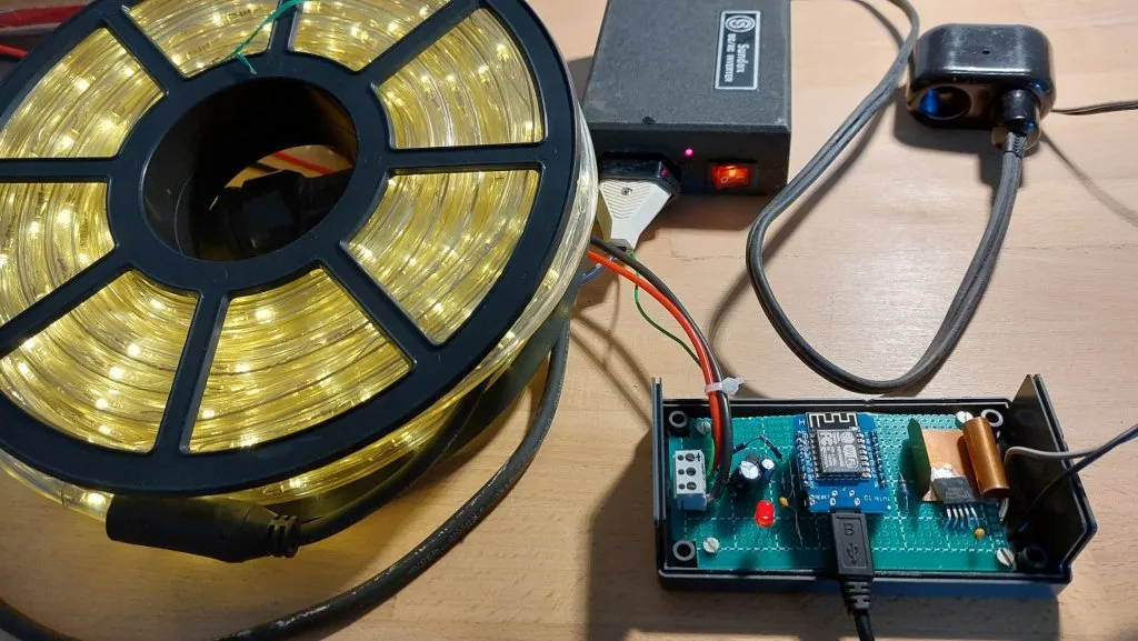

    Hier hängt immer ein LED Lichterschlauch der ungefähr 20W verbraucht und per Homeautomation von Dämmerung bis 23:00Uhr über eine WLAN Funksteckdose eingeschaltet wird.
    Nun steht unser Womo mit 2kWh solargefülltem Energiespeicher 5m entfernt davon. Warum das also nicht nutzen, wenns eh nur dumm rumsteht?
    Im Keller lag noch ein 150W Inverter, der sonst keine Verwendung hat.
    Also hab ich ein kleines Kistchen gebaut mit 12V Eingang und dem Unterspannungssignal von meinem BMS, einen 5V Regler eingebaut und ein Mini ESP8266-Modul mit WLAN. Das wird per PubSubClient und MQTT an die Homeautomation angebunden (wie viele meiner anderen selbst programmierten Knoten). Am Ausgang ein Philips Highsidetreiber aus der Bastelkiste welcher den Inverter mit Strom versorgt:

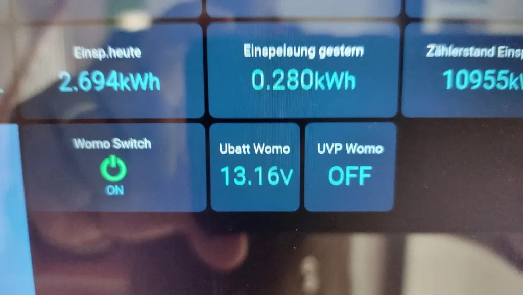

    Dann noch ein Paar Knöpfe in die Homeautomation Oberfläche (Habpanel) gebastelt und schon gehts los:
