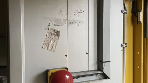

    Zum Bild IMG_0870:
    Kann ich den Strom für den Notschalter/Notöffner einfach kappen und rückbauen?
    Hat vll. jemand allgemein ein Stromplan für den Koffer?

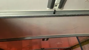

    Zum Bild IMG_0872:
    Was habt ihr mit den Verstrebungen gemacht? Drin gelassen?
    Es kommt noch 30 mm Dämmung im gesamten Postbus. Habt ihr Erfahrung bzgl. Kältebrücke oder direkt raus damit die Decke nicht tropft und dafür einfach 3x5 Latten eingezogen für die Stabilität?

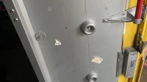

    Zum Bild IMG_872 (ohne 0 :))
    Ist das die Verankerung des Notsitzes?

    Der notsitz ist durch die wand geschraubt.
    Extra isolieren würde ich nicht, die 30mm GFK sandwich der wände isolieren genug. Kümmere dich um die kältebrücken, also vor allem die wand zum fahrerhaus, und gut ists. Reicht bei mir auch im winter.
    Den taster kannst du sicher einfach ausbauen. Nimm einfach die entsprechende sicherung raus, wenn du die zentralverriegelung tot machen willst. Dann kannst du bedenkenlos rückbauen. Eventuell musst du die schalter, die dem ZV steuergerät sagen, wie der zustand der tür ist (zu/offen), auf geschlossen simulieren. Sonst denkt ja das steuergerät, du fährst mit offener tür herum, was sicher eine fehlermeldung auslöst.
    Die regalhalterungen herauszubekommen, wurde hier schon ein paar mal abgehandelt. Einfach suchen.
