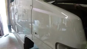

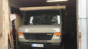

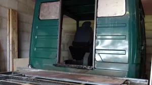

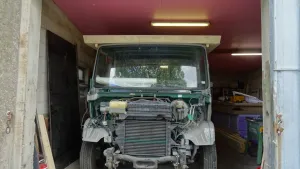

    inzwischen haben wir schon einiges geschafft, das Fahrzeug war zerlegt und ist neu lackiert, gleich im Wunschfarbton.
    Der Kofferboden, die Stirnwand zum Fahrerhaus mit Durchgang und der Alkovenboden sind fertig.
    Als nächstes werden die Wandelemente gefertigt.
    Besten Gruß
    Holger

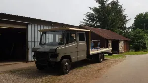

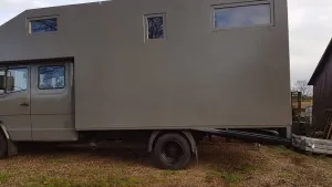

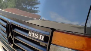

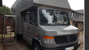

    Und noch einige Bilder...
    H

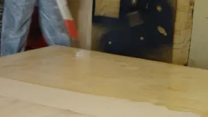

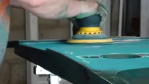

    • 1. August 2021 um 21:10

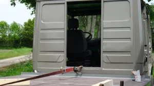

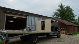

    Die erste Seitenwand ist gefertigt und die erste Schicht Glasgewebe mit Epoxydharz ist aufgetragen.
    Es geht weiter....
    Holger

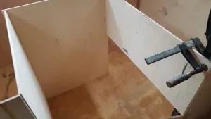

  • Vario2021
    143
    • 2. August 2021 um 08:56
    die Ebene aus OSB Platten ist nur die Montageebene für die Wand und Dachelemente.
    Diese Ebene dient dazu das die Elemente gerade und plan gefertigt werden können.
    Am Fahrzeug wird definitiv keine OSB Platte verarbeitet.
    Holger

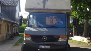

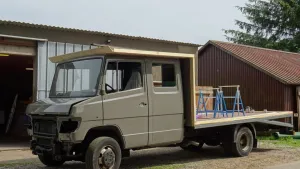

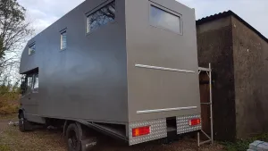

    Inzwischen haben wir schon etwas mehr geschafft....

    Hallo Holger,
    wenn weiter so Gas gibst gehts an Osern auf Jungfernfahrt.
    Gefällt mir.
  • Vario2021
    143
    • 12. Januar 2022 um 19:59
    Hallo Christopher,
    es ist tatsächlich geplant am 22.05. für fünf Wochen rauf in den Norden zu reisen.
    Der Vario wird bis dahin sicher nicht fertig sein, Hauptsache alles das fertig um die TÜV Abnahme und die HU bestehen.
    Holger
