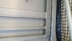

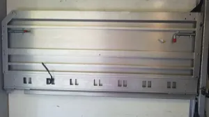

    Hier mal ein Paar Fotos von den Regalen. Müsste doch die gleiche Konstruktion sein wie bei dir damals oder?

    Ja ich erinnere mich. Ich glaube dieses kleine schwarze Löchen, da ist eine Inbusschraube oder sowas drin. Die musst du lösen, dann lässt sich der Riegel dahinter rausschieben...

    danke Daniel es hat geklappt ^^ ????
    Oh man dabei war das wirklich simple ??
