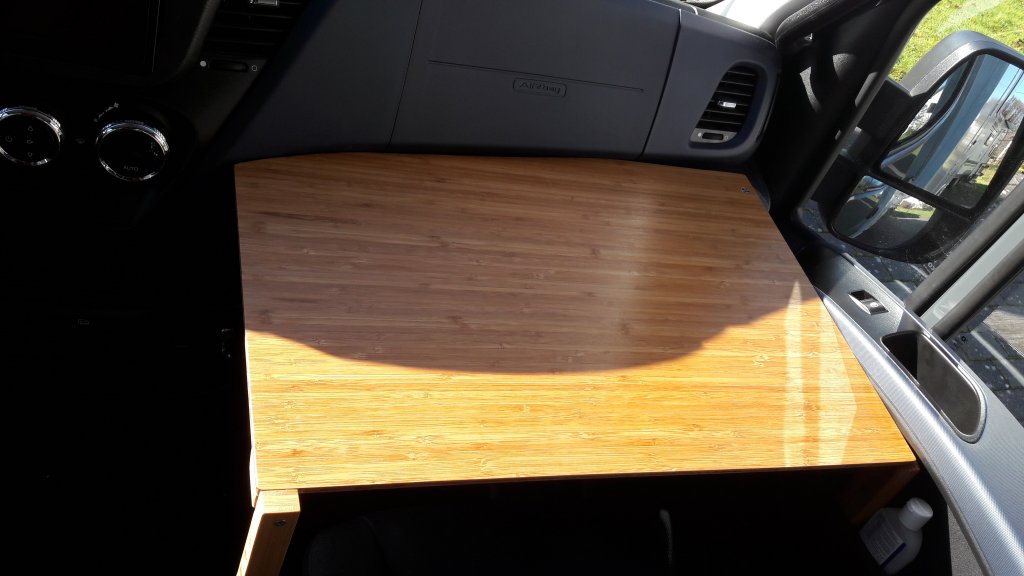

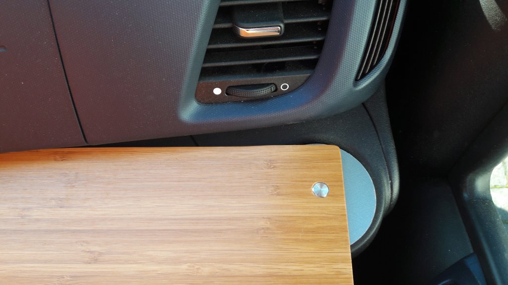

Die letzten Tage habe ich dann an dem Fahrerhaustisch gebaut. Man will ja die 2-Raum Wohnung auch mal unabhängig nutzen.
Einer kann sich also nach vorne setzen und z.B. mit dem Laptop an dem Tisch sitzen, und wenns nervt die Türe zum Wohnraum zu machen.
Wie funktioniert das Ganze?

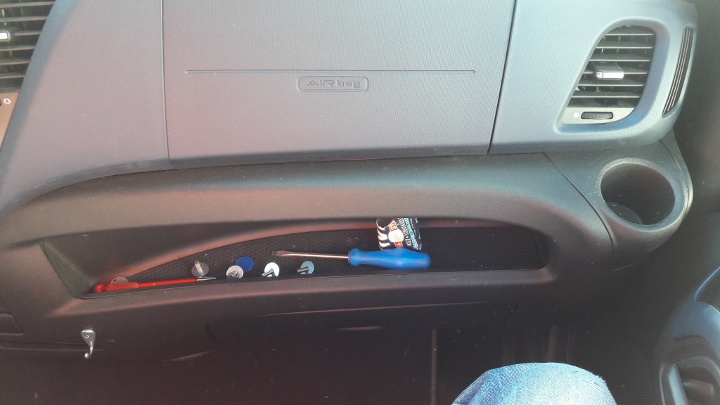

Das Armaturenbrett hat eine schöne Sicke in der richtigen Höhe:

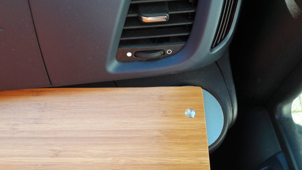

Dann bietet sich der Getränkehalter zur Fixierung an:

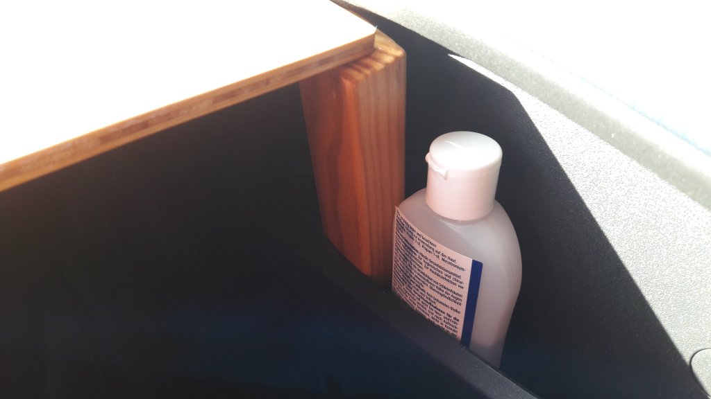

An der Türe brauchts auch eine Abstützung mit einem Hölzchen:
und auf der anderen Seite ein ausklappbares Bein bis auf den Boden.
So siehts dann fertig aus:
Man kann sogar die Türe aufmachen und aussteigen und der Tisch bleibt stehen.

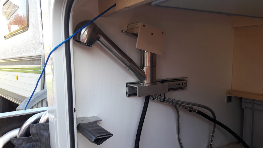

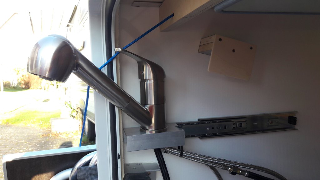

Außendusche/Wasserhahn für die Außenküche:
Vorgesehen war dort eine 2. Küchenarmatur.
Die ist auf einem 25cm Auszug montiert.
In Parkposition wird der Bedienhebel gesichert, damit die Ladung nicht aus Versehen den Hahn aufmacht:
Ausgezogen kommt der Hahn gerade weit genug aus dem Häusschen:
Zum Duschen wird dann die Brause rausgezogen.
