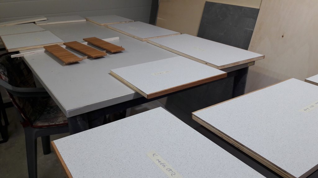

Heute wurden die letzten trennwände der Oberschränke eingebaut.
Dann ging es an die Klappen: Die angeklebten Massivholzleisten plan gefräst, geschliffen und mit Osmo Hartwachslasur behandelt:

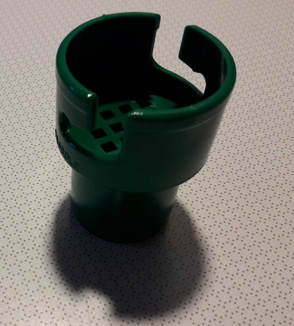

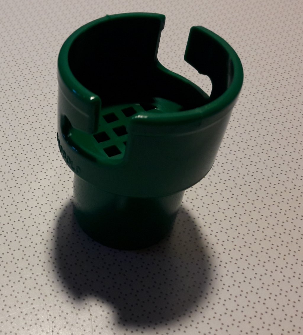

TTT: Ist bei mir klappbar zur Seite, um den Eimer zu entnehmen.
Wenn man den Schlauch so anschließt, dass das um 90° geht dann liegt in geschlossenem Zustand der Abwasserschlauch auf dem Boden und macht wieder einen Bogen nach oben. Das ist zuviel Schlauch.
Also weiter abgeschnitten, so dass ca 45° Öffnungswinkel gehen und dann das Bajonett am Torbollo Einsatz gelöst werden muss um weiter auf zu machen. Dann liegt der Schlauch einigermaßen.
Was mit nicht so gefällt ist die weite Öffnung des Bajonetts:
Wenn man da öfters drann zerrt, dann biegt sich das auf. Das wird so nicht lange halten, befürchte ich.
Ich hab jetzt mal aus einem Stück Kunststoffrohr einen Stützring drüber geschoben.
Wenn das Ding mal unterwegs abgeht wäre das ziemlich blöd. Man pinkelt dann in den Schrank =O
