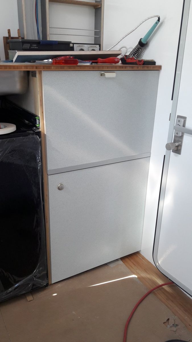

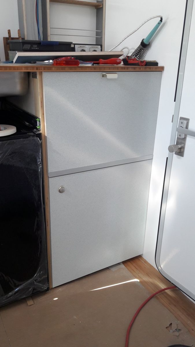

Heute hab ich dann mal angefangen die Küche von rechts aufzurollen.
Für den Ofen gibts eine Einsteckklappe, sitzt in einem Alu U-Profil.
Die Geplante Türe hat ja keinen Platz um volle 90° geöffnet zu werden, wegen dem Schloss der Durchgangstür.
Nunja, man muss da ja nicht alle 5 min ran, so ist das akzeptabel.
Die Klappe wird oben von 2 Magnetschnäppern gehalten.

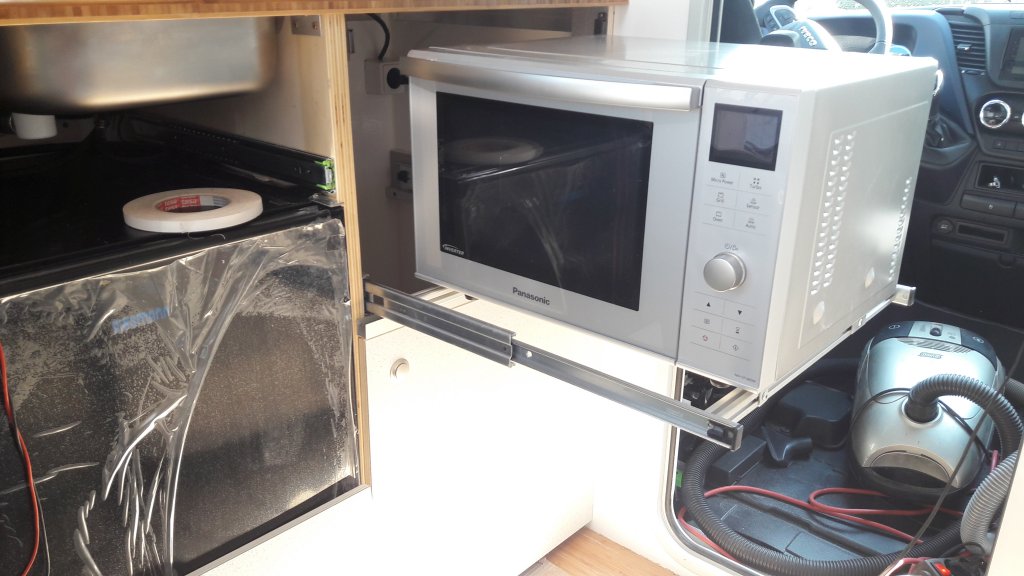

Dann hab ich mal kräftig am Auzug des Ofens gezerrt, und die Klappe geht auf :huh:

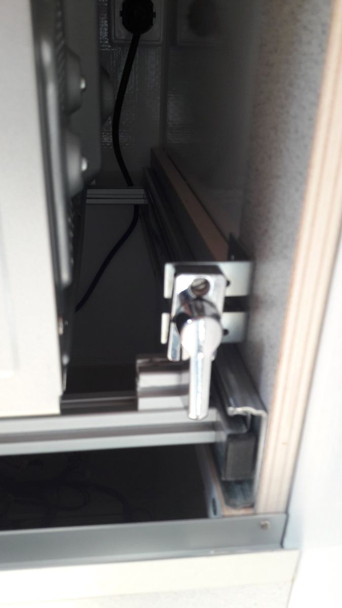

Also musste noch eine Verriegelung des Auzugs her:
