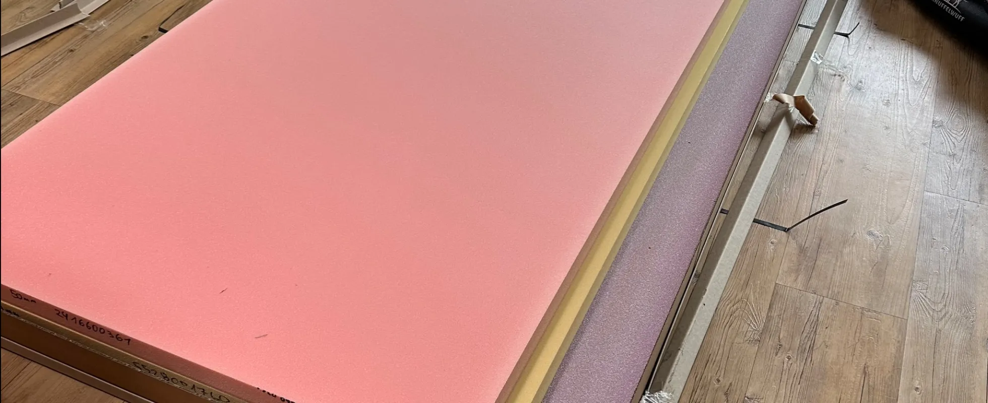

So. Nun hab ich was Großes vor: Diesmal die Original-Platten, wie sie später geliefert werden, versuchen zu verarbeiten. Der Fokus liegt auf VERSUCHEN. Denn bei der Größe merkt man schnell, wo Grenzen mit dem Material, meiner Werkbank, meinem Zulieferfahrzeug (T5), der Sägeblatttiefe, meiner Armlänge um in die Mitte der Fläche noch zu kommen, etc. sind ...
Naja. Ein Vorteil haben diese riesen Dinger (1.200 x 2.400/2.800): ich muss später beim Wandbau weniger stückeln.
Bezugsquellen?
Ich habe mich bei verschiedenen Lieferanten in Europa als Händler registrieren lassen (mit einem einfach anzumeldenden Gewerbeschein geht das recht unkompliziert). So kann man direkt bei Herstellern anfragen, ohne über Endkunden-Händler wie Baumärkte oder Großlieferanten gehen zu müssen. Vorteil: wesentlich bessere Preise; vor allem aber auch Stückgrößen, die Endkonsumenten-Märkte nicht bieten.
Mein Favorit - neben dem von Sebastian schon favorisierten PU-Schaum von Divinycell - ist derzeit Maricell (ITA): super günstig im Verhältnis zu seinen Eigenschaften. Hier mit im Titel-Bild ist dann noch eine Airex C70 (3A Core), mit ähnlichen Eigenschaften, aber einer Dichte von 70 (also mir eigentlich schon zu schwer für einen Leichtbau).
Diese Platten werde ich nun zweimalig mit 300er Biaxial-Gelege laminieren (innen: 0/90; außen: +45/-45) und dann ebenfalls ins Testlabor geben. Dort wird es dann mit einzelnen Samples auf verschiedene Eigenschaften getestet:
