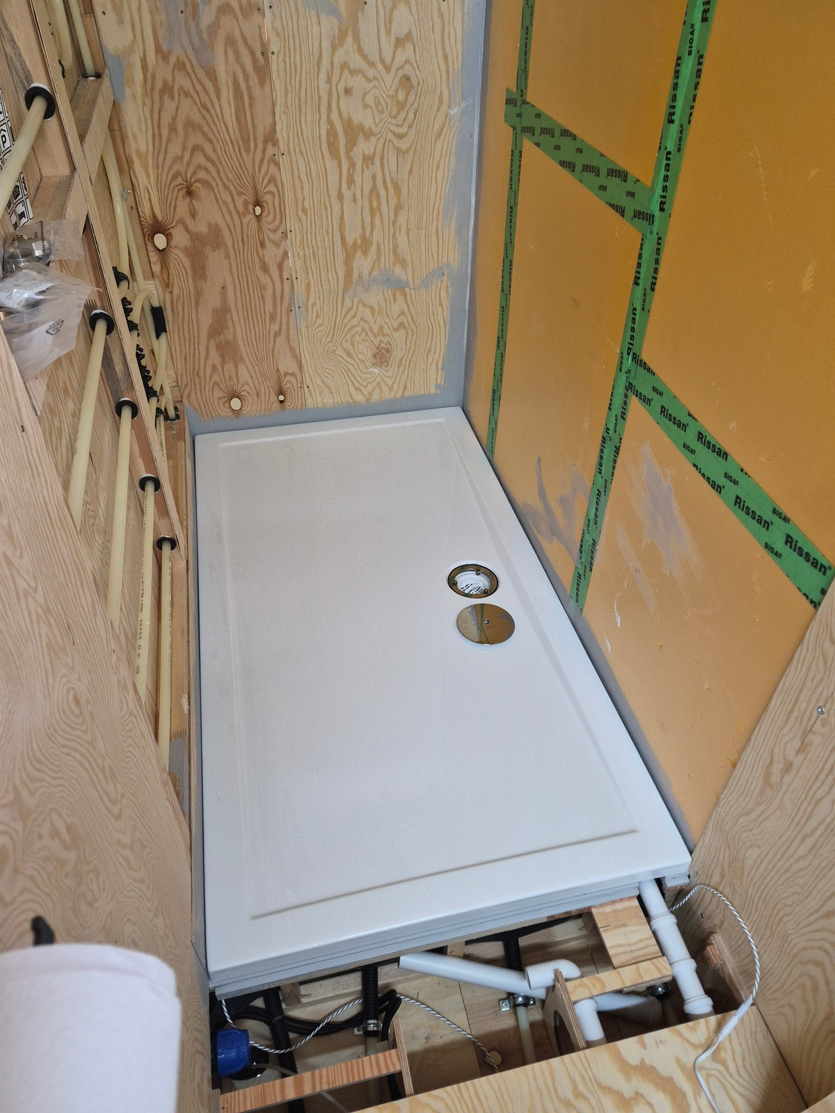

Dichtheitsprobe des Abflusses
Nach positivem Test ging es ins Fahrzeug
Den Unterbau der Duschtasse zu den Wänden hin mit Flächendicht behandelt, unter der Dusche (keider gibt es keine Bilder davon) eine Folie für dem "Notfall" mit Wassersensor eingebaut-
Hoffentlich braucht es den nicht. Und was soll ich sagen, es kam wie zu befürchten, der Rand der Dusche ist zu flach. Hier auf dem Hof hat das Fahrzeug keine 10cm Gefälle und das Wasser läuft vorn über. ;(

oh, das ist ja blöd! Ist das eine normale Duschtasse für's Haus?
Was willst Du nun tun, kannst Du nicht einfach eine tiefere mit mehr Gefälle zum Ablauf einbauen?

naja was ist schon eine "normale" Duschtasse für's Haus?
Das ist eine Acrylduschtasse 75x140cm.
Es kommt vorne eine Schwallschutzleiste zum Einsatz...
Das ist wenn der Elektromeister als Klmpner tätig wird. ;)
