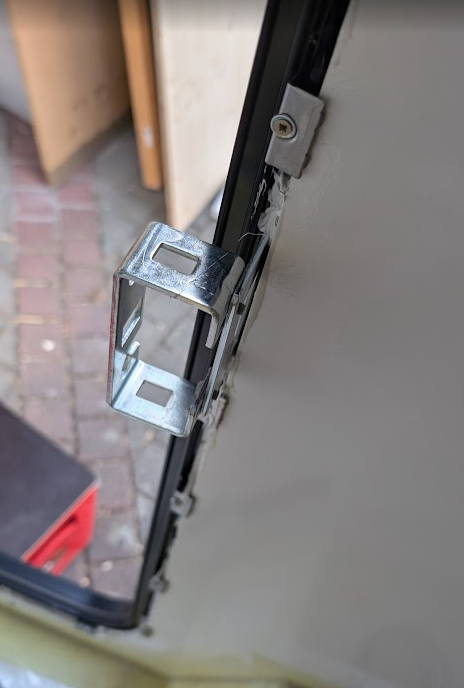

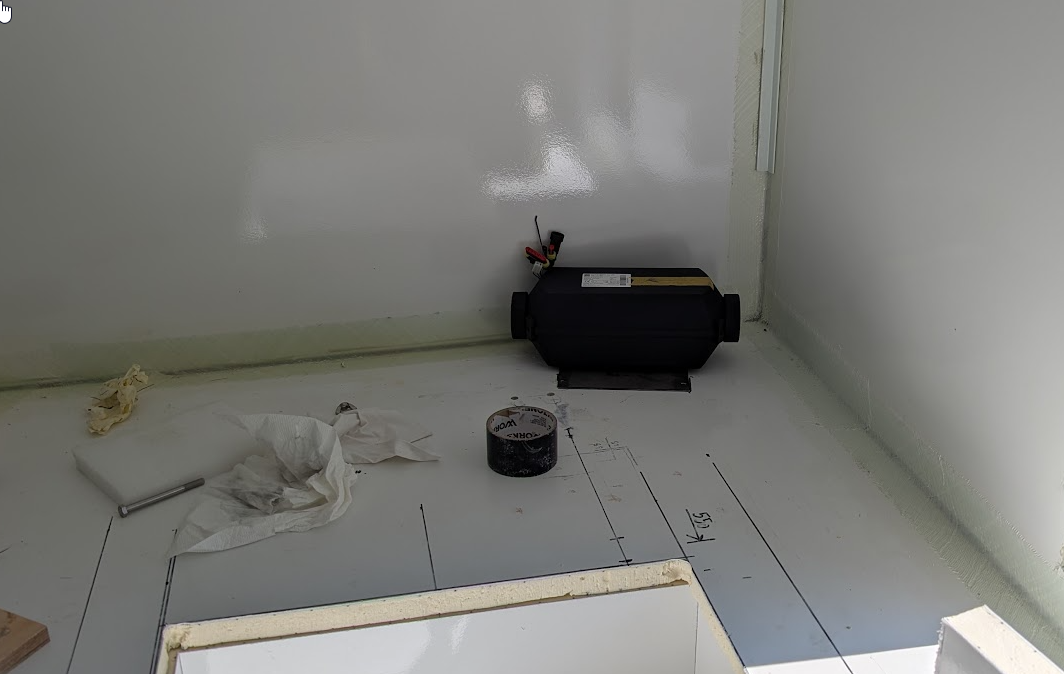

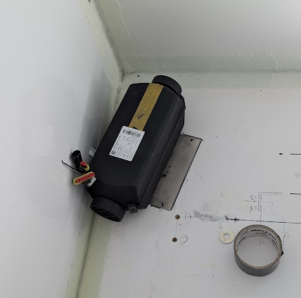

Habe mal die Aufnahme für die Standheizung eingebaut, zwischen Blech und Sandwich noch 10mm Pappel als "isolierung".
Die Autoterm steht so schief weil sie bei der Wand ca 60 cm in einem Kanal überbrücken muss um dann in den Möbeln zu verschwinden.

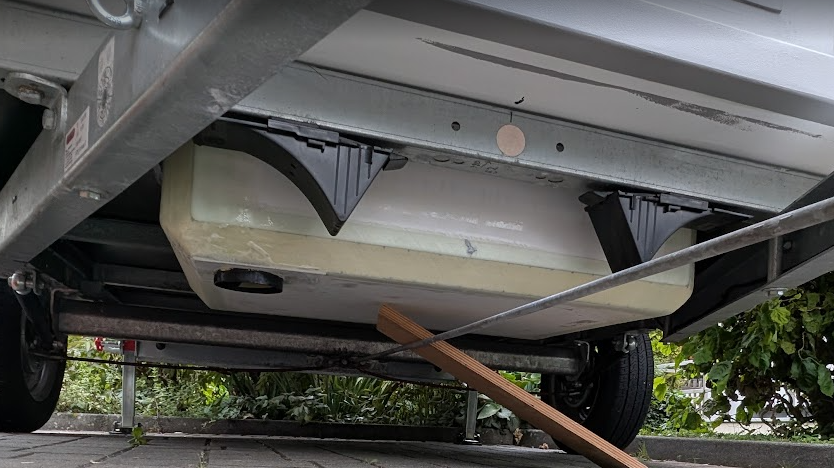

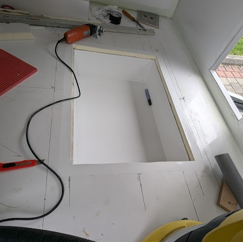

Die Duschwanne aka Stehhöhenerweiterung nach unten habe ich von oben mit Winkeln einlaminiert, jetzt fehlt noch von
unten eine Laminierung, aber dazu muss die Box wieder auf 4 Beine.

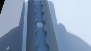

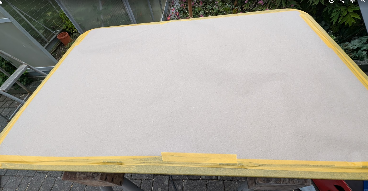

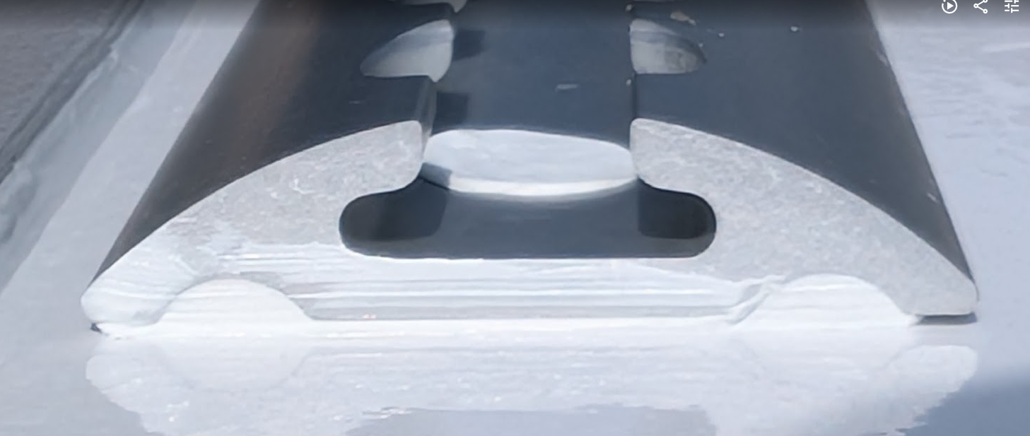

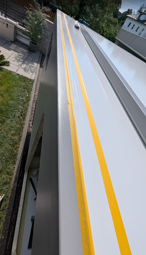

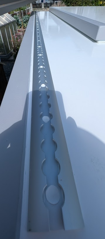

Airlineschienen aufs Dach, immer brav abkleben, abziehen , nochmal mit Prilwasser abziehen, da bekommt man wirklich schöne Ergebnisse.

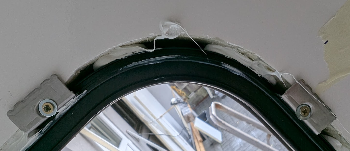

Ich möchte von mir behaupten inzwischen Sika bzw Klebt&Dichtet halbwegs gezähmt zu haben.

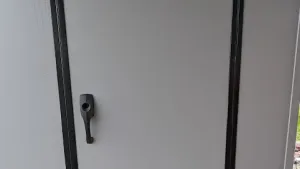

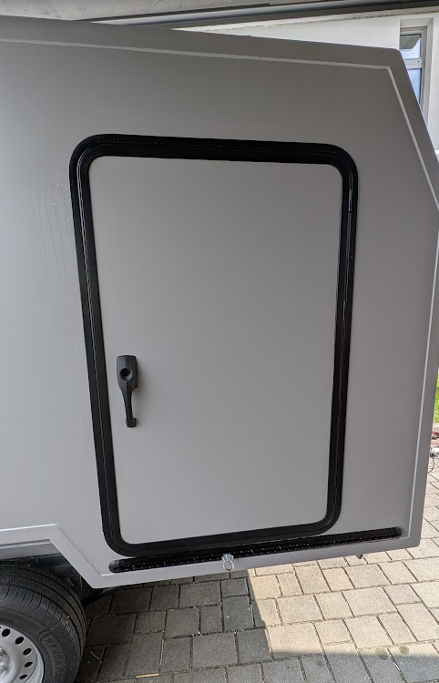

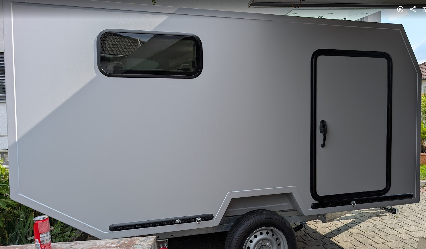

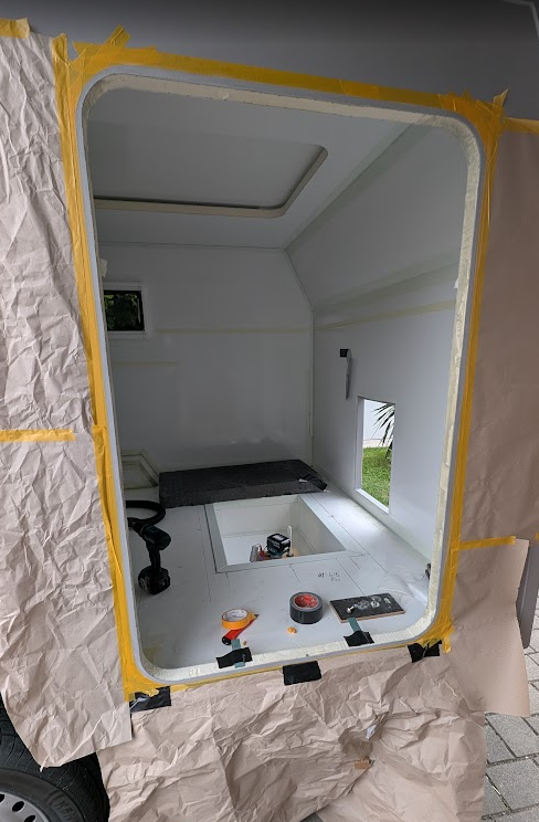

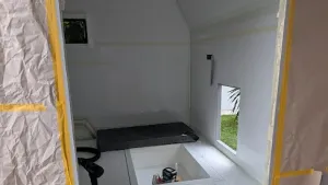

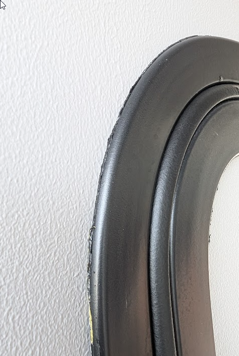

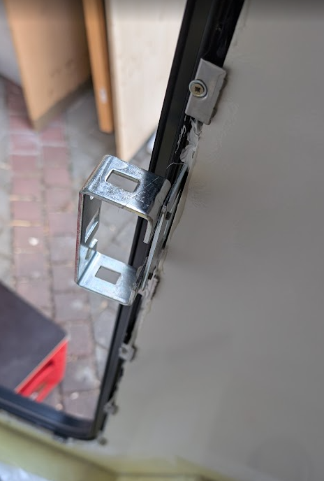

Türe einkleben, anfangs dachte ich ich brauche einen Helfer, habs dann alleine gemacht und ist gutgegangen, wieder akribisch abkleben:

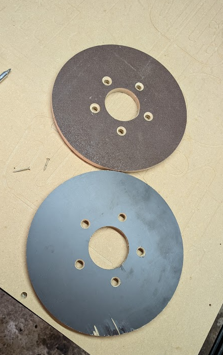

Um den Anhänger bei Abladen der Box nicht ganz so hoch Aufständern zu müssen ( ich muss ja auch noch die Tieferlegung kompensieren) habe ich mir 2 Noträder gefräst, die mir bei Absenken ca 15cm bringen. Also ca 10cm anheben, aufständern, Räder gegen Notrad tauschen und mit denen dann den Anhänger rausfahren.
Alles in Allem, man merkt man wird routinierter, KlebtundDichtet klebt inzwischen dort wo es soll und nicht mehr auf den Händen, das Ganze nimmt Form an.

Tieferlegungs/Duschbox von unten noch gegen die Platte laminieren.
