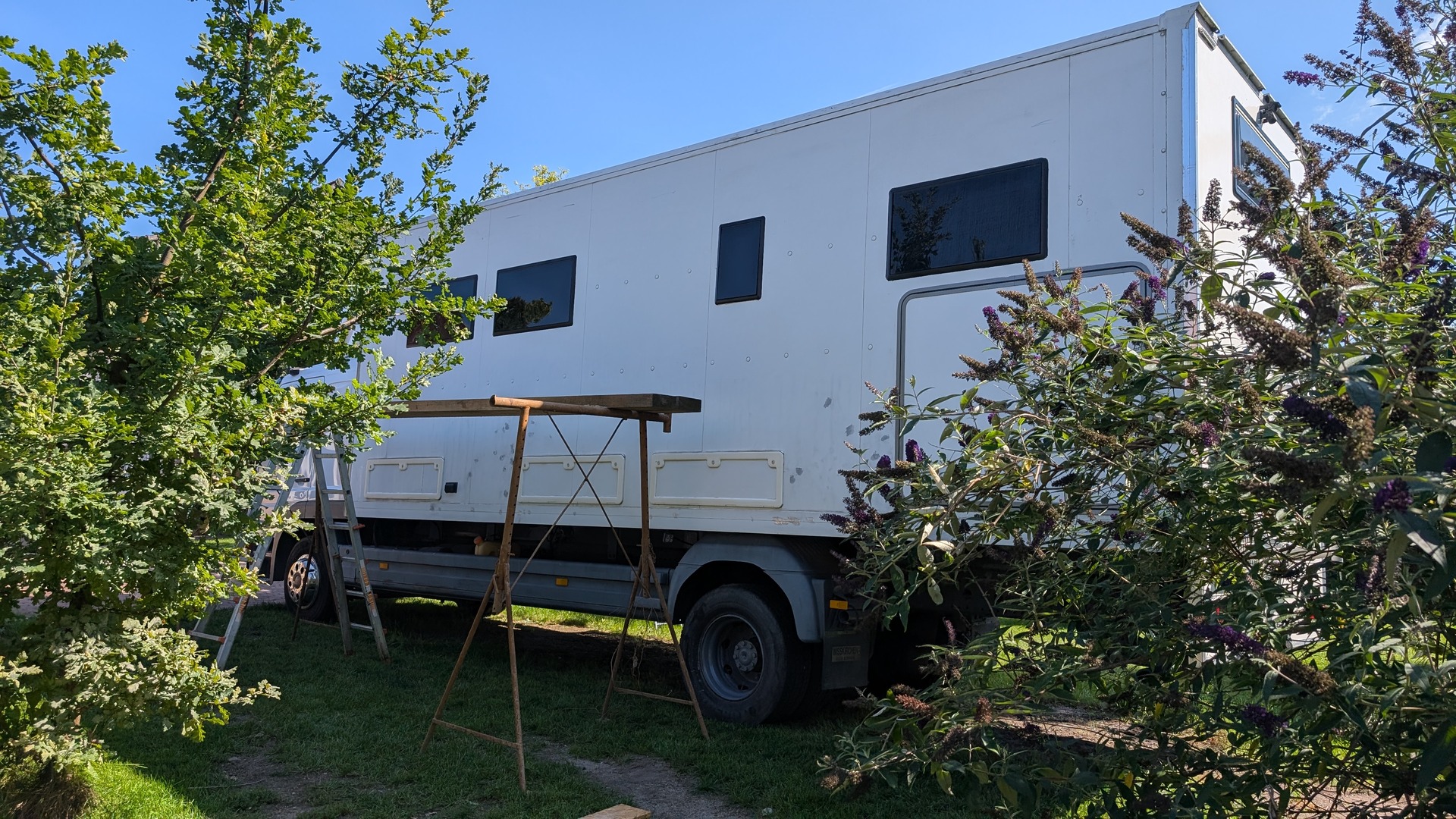

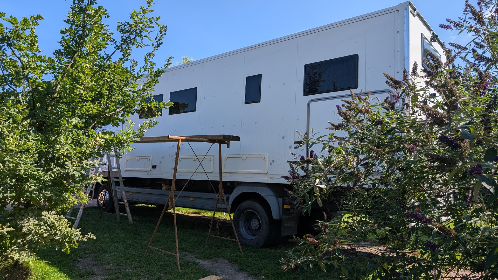

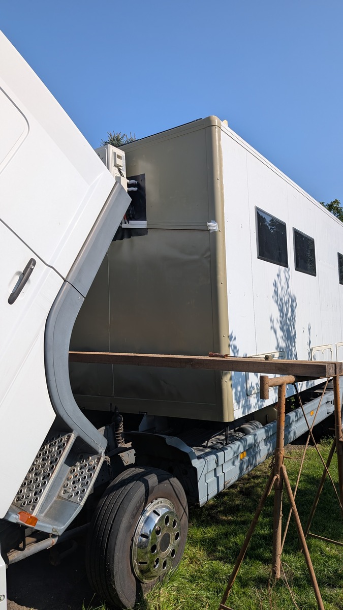

So jetzt der letzte meiner Nachhol-Artikel, dann seid Ihr auf dem aktuellen Stand. Gestern habe ich mit der Lackierung außen begonnen. Zuerst die Vorderwand, weil man die ja nicht sieht.

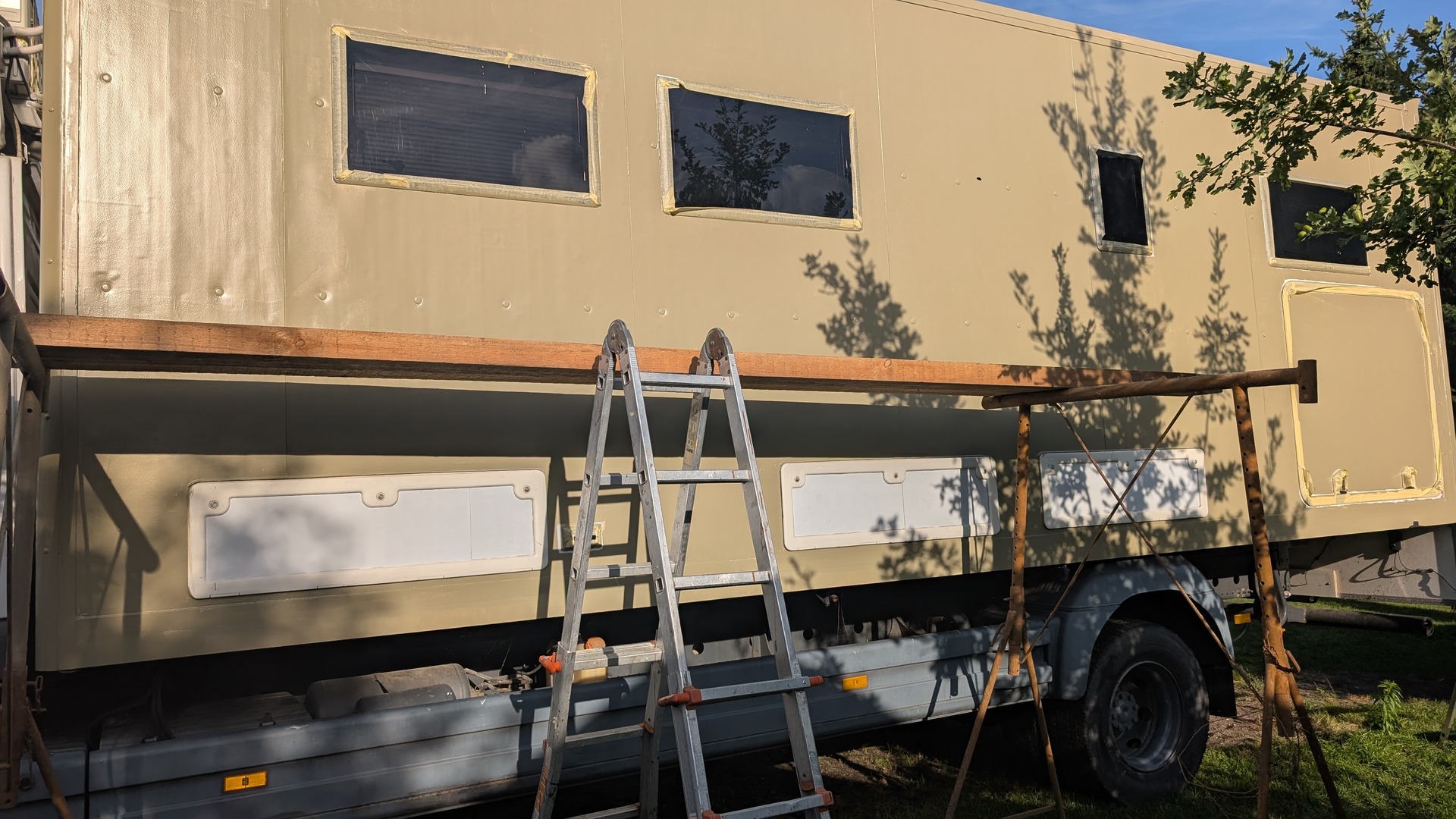

heute dann die linke Seite.
Die Wahl fiel auf RAL 7043 Gelbgrau. Nach übereinstimmender Familienmeinung nicht zu hell, nicht zu dunkel, dabei auch etwas außergewöhnlich. Als Kontrastfarbe ein extravagantes Schwarz für das Chassis und zwischen den Fenstern.
Das Ganze mit Mipa 2k PU Lack in Seidenmatt. Die Details hatte ich schon im Faden zur Kofferlackierung geschrieben:
Lack Mipa 250-30 seidenmatt, Härter A60, Systemzusatz PUS, Verdünnung V25. Mischungsverhältnis 100:10:5:5
Rolle Mipa Aurora oder Mohair 4mm. Vorher mit 300 Papier aufgerauht und mit Silikonentferner entfettet. Vor dem Rollen alle Kanten usw. mit dem Pinsel gestrichen.
Mein Gerüst ist übrigens 1,9 m hoch. Gibt schon eine relativ lange Flugzeit, aber bis auf eine Schürfung und ein wenig Rippenprellung ist nix passiert ;)
