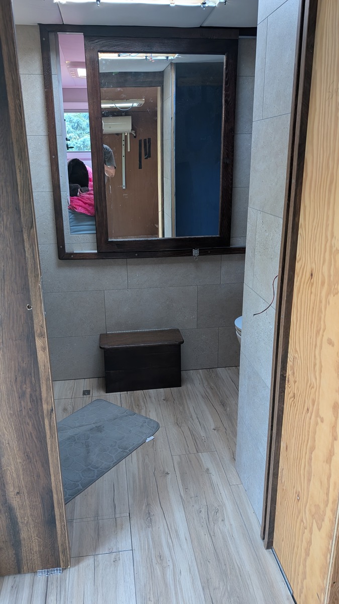

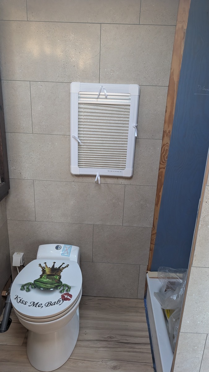

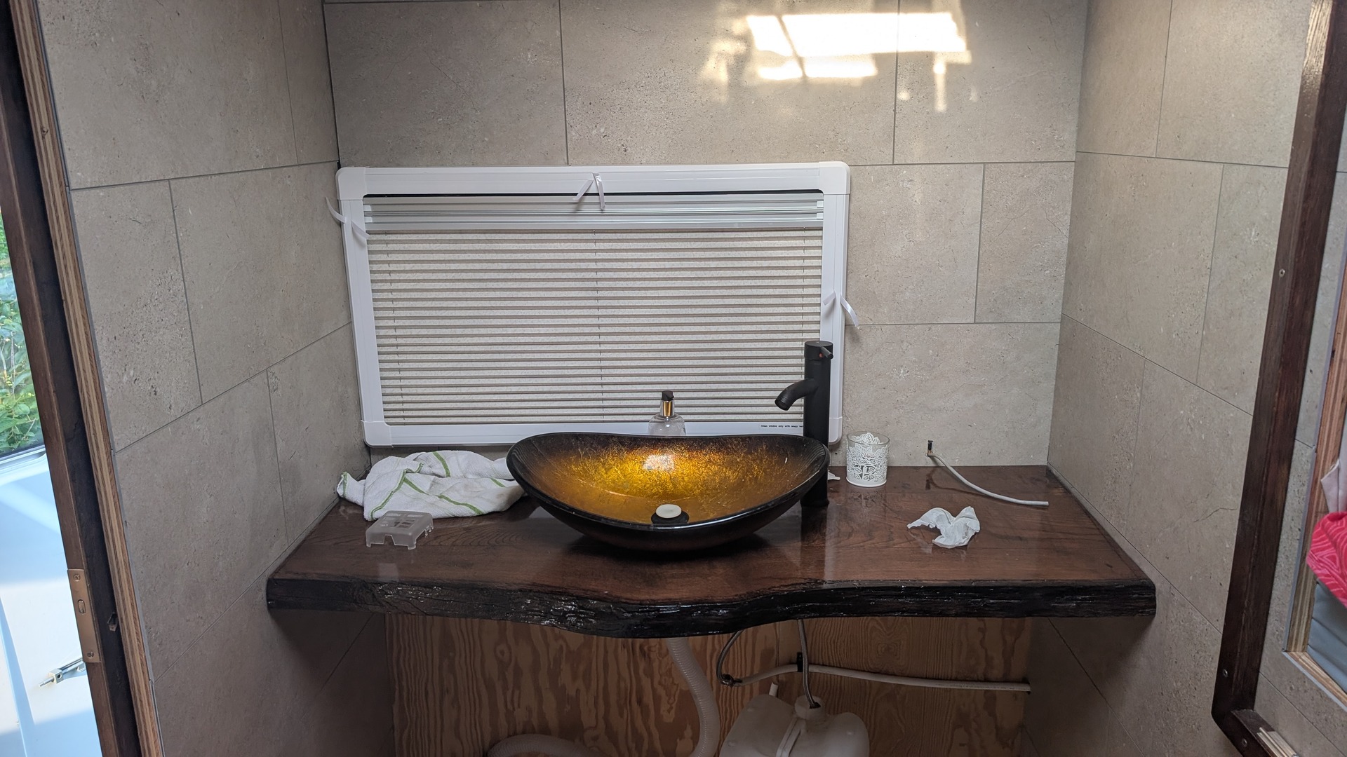

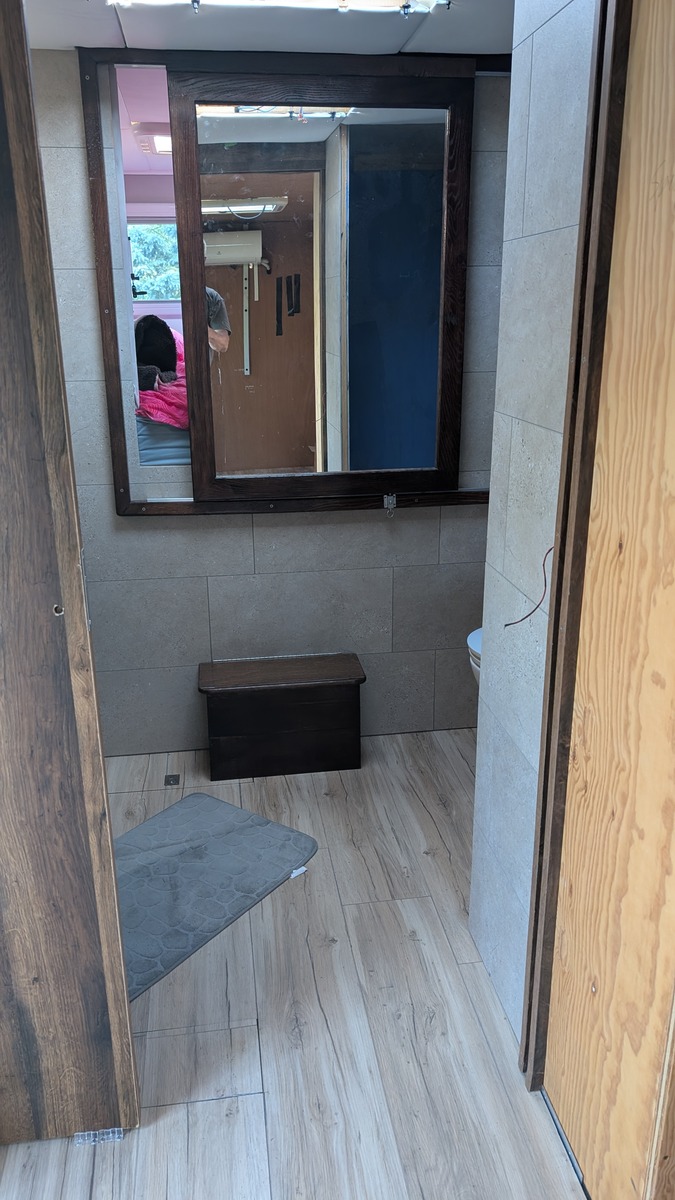

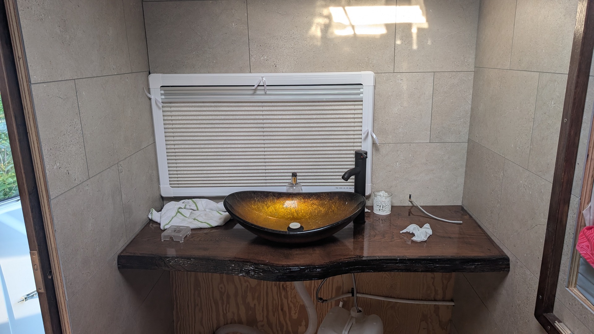

So, da ich länger nichts geschrieben habe, hier gleich der nächste Artikel. Das Bad ist bis auf die Dusche fertig und funktioniert. Lediglich warmes Wasser kommt später.
Die Toilette ist eine Zerhackertoilette aus Porzellan aus dem Bauhaus. Heisst dort Hebeanlage und ist wesentlich günstiger und wahrscheinlich nicht schlechter als die entsprechenden Campingteile. Der Waschtsch ist eine massive Eichenbohle, gebeizt und dann 4x mit Epoxy versiegelt. Das Waschbecken ist Glas und Wunsch der Regierung. Die Fliesen habe ich aus dem Baumarkt. Das Material ist ähnlich den beliebten Lenolium-Panelen für den Fußboden. Haben umlaufen Nut und Feder, die Verlegung ist also sehr einfach. Befestigung mit Soudal fix all. And der Decke sind Paneele, die ich mit weißem Yachtleder bezogen habe.
Die Treppenstufe zum Schlafzimmer habe ich ebenfalls mit Epoxy versiegelt. der ist klappbar, um ggf. Platz zu schaffen. Die Abtrennung erfolgt über die Verspiegelte Schiebetür. Auch zum Wohraum gibt es eine Schiebetür.
