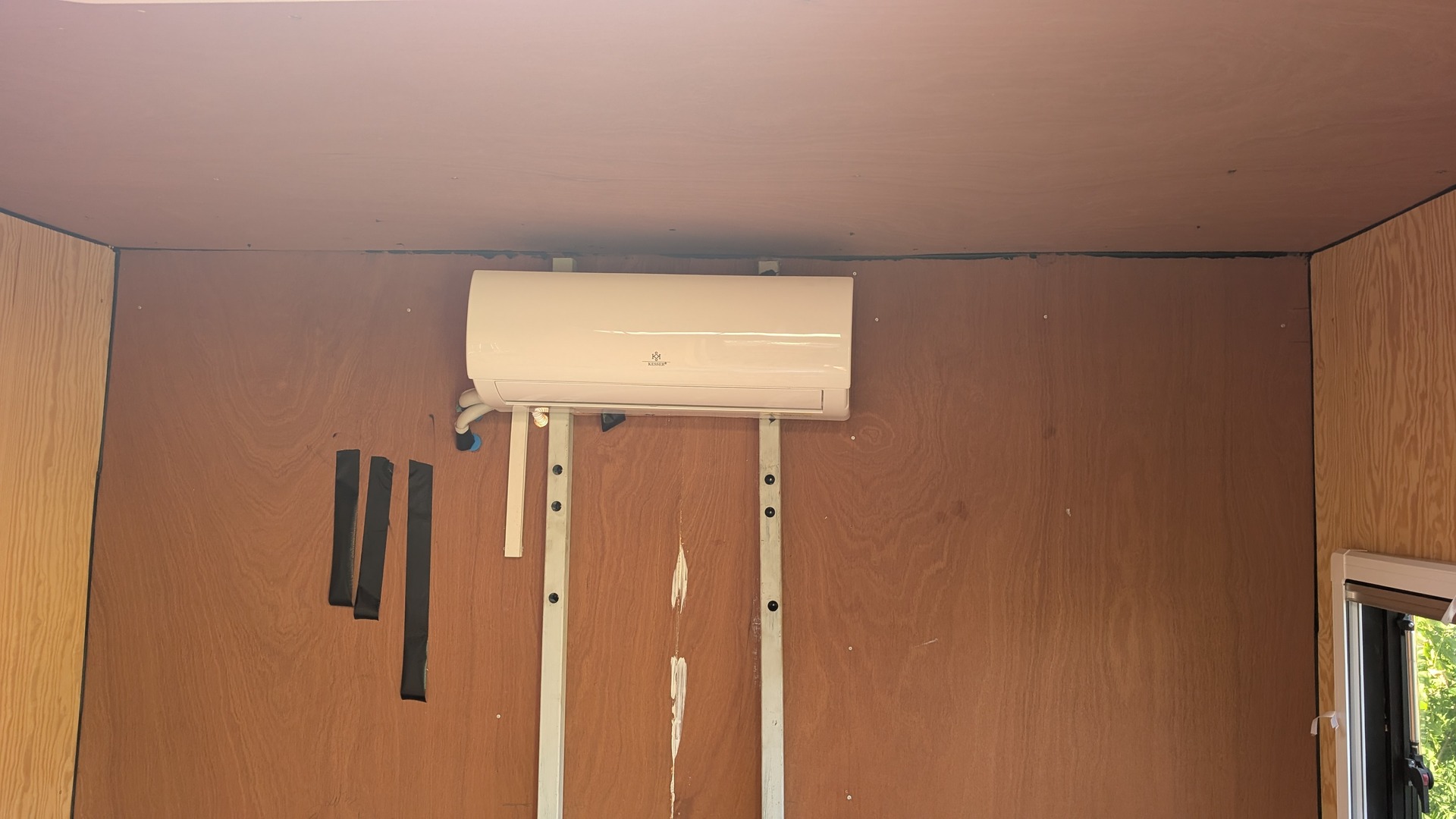

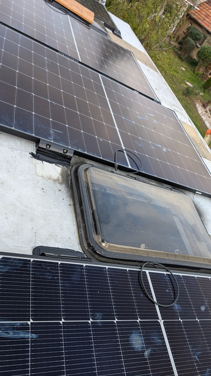

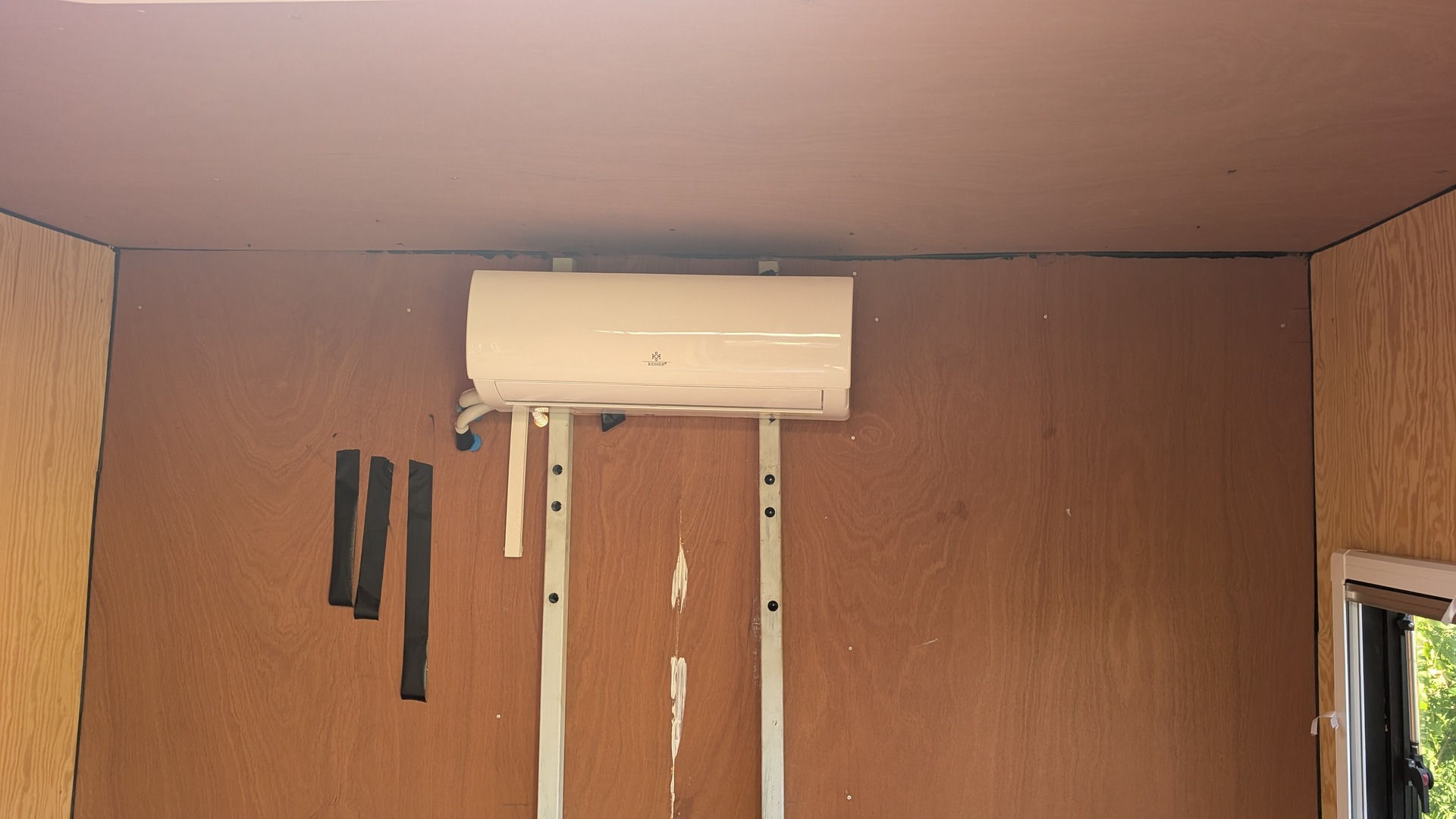

Ich habe mich ja länger nicht hören lassen. War aber nicht untätig, wenn auch etwas weniger Zeit war. Hier mal wieder ein Update. Zwischenzeitlich haben 4 Solarplatten á 400 Wp den Weg aufs Dach gefunden. Mit den 1600 Wp ist nun sowohl die Aufbaubatterie immer voll. Die inzwischen ebenfalls installierte Klimaanlage kann bei Sonneneinstrahlung Vollzeit betrieben werden, ohne dass der Akku benötigt wird.
Bei der Klimaanlage handelt es sich um eine handelsübliche Splittanlage von Amazon. Da ich schon mehrere solcher Anlagen installiert habe und über das nötige Werkzeug bzw. auch die nötigen Vakuumpumpe verfüge, war das ein Kinderspiel.
