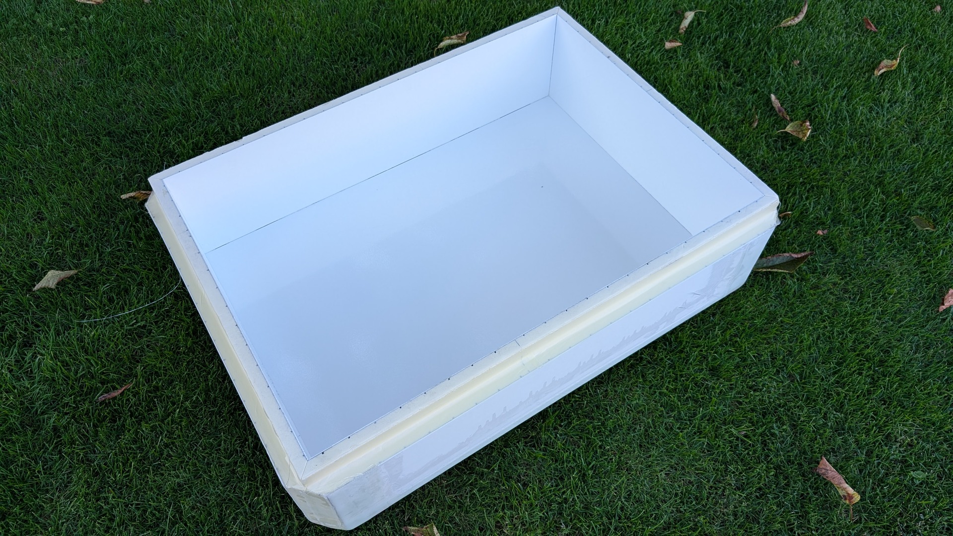

Da der Anhänger nur eine Stehhöhe von 150cm hat gibt es im vorderen Bereich einen tiefergelegten Bereich der die Stehhöhe auf ca 173cm bzw 178cm im Hubdachbereich hebt.

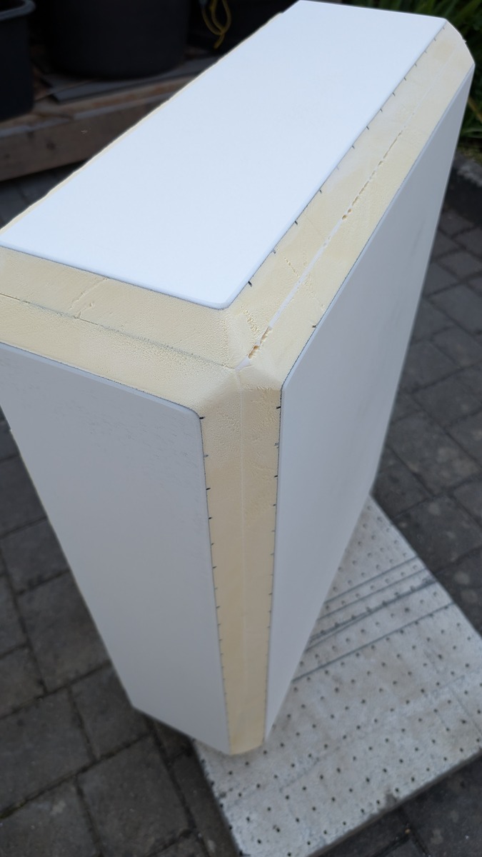

Diese Box aus 40mm Material ist auf Gehrung geschnitte und an Aussenkanten gefast. Sie wird auch als Duschwanne fungieren, so der Plan.

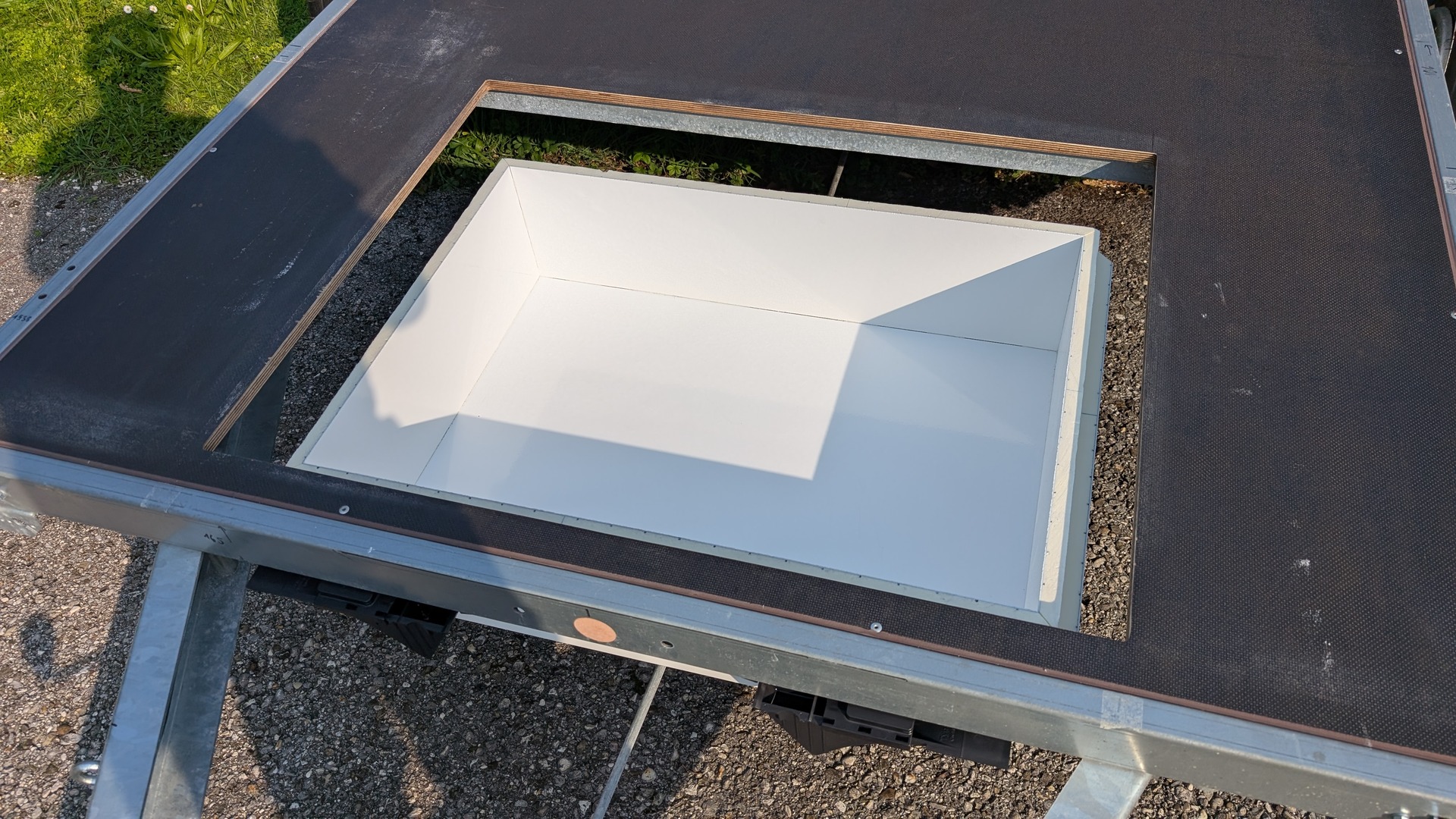

Innen kommen noch Winkel rein und die Box wird dann mit Stufenfalz in den 6cm Boden von unten eingelassen.
Das ganze hab ich mal bei einer Internetrecherche bei einem Qek Wohnwagen gesehen und abgekupfert,
Der Boden der Box wird ca 7-8cm ober der Bremsstange enden.
Loch für Abfluss und Pumpendurchfädelung kommt noch rein. Die Dusche wird sehr rudimentär werden mit Kanister darunter als Endlosdusche.
