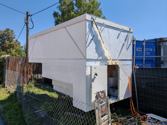

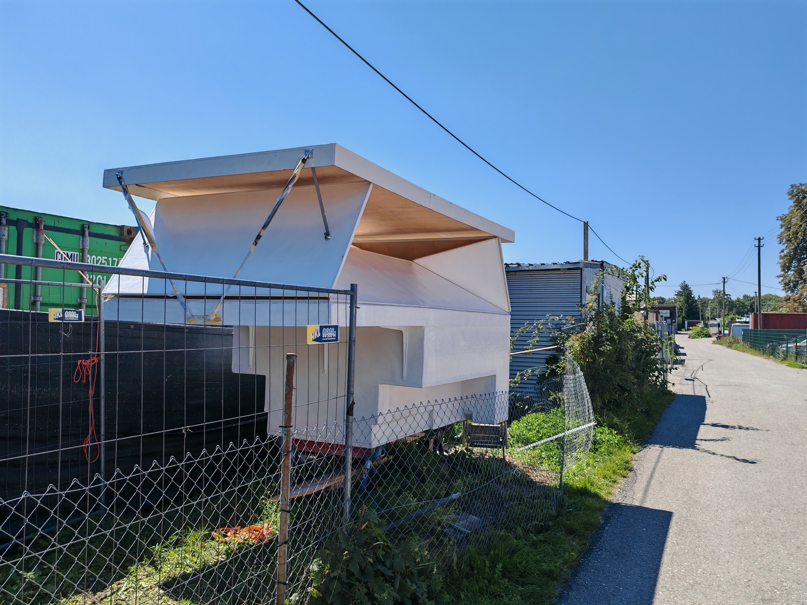

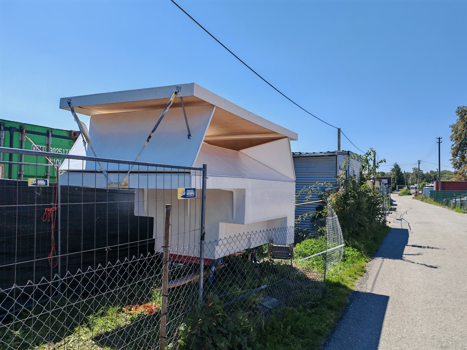

So, mal wieder ein Lebenszeichen. Endlich Mal wieder gutes Wetter.
Also raus und streichen. Nach der vierten Schicht inzwischen mit der Rolle, weil einfach besser als zu sprühen, wenn man keine Ahnung hat. Ist es eine durchgängig weiße Fläche.

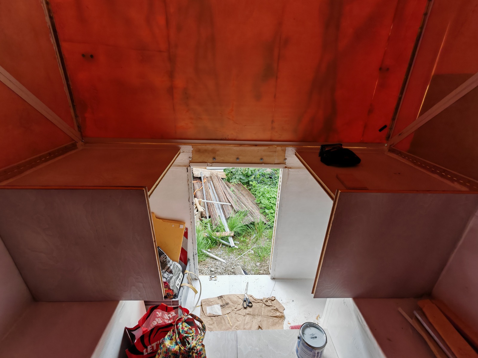

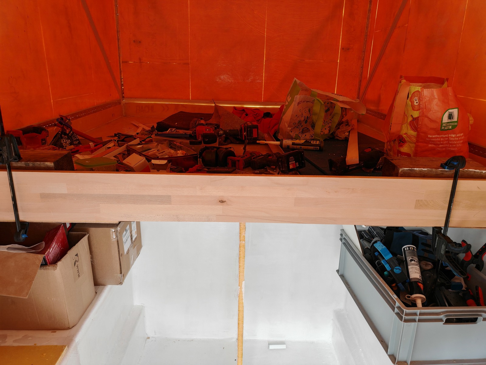

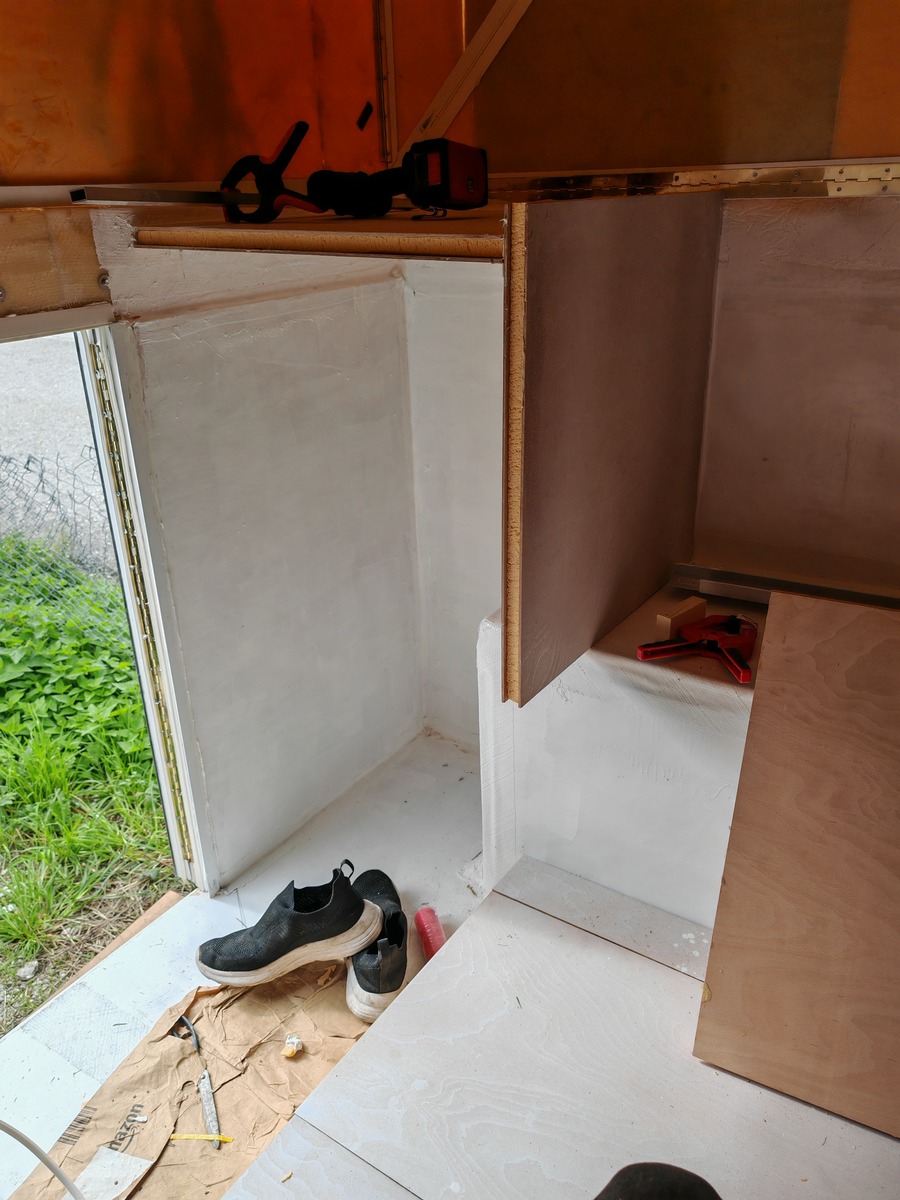

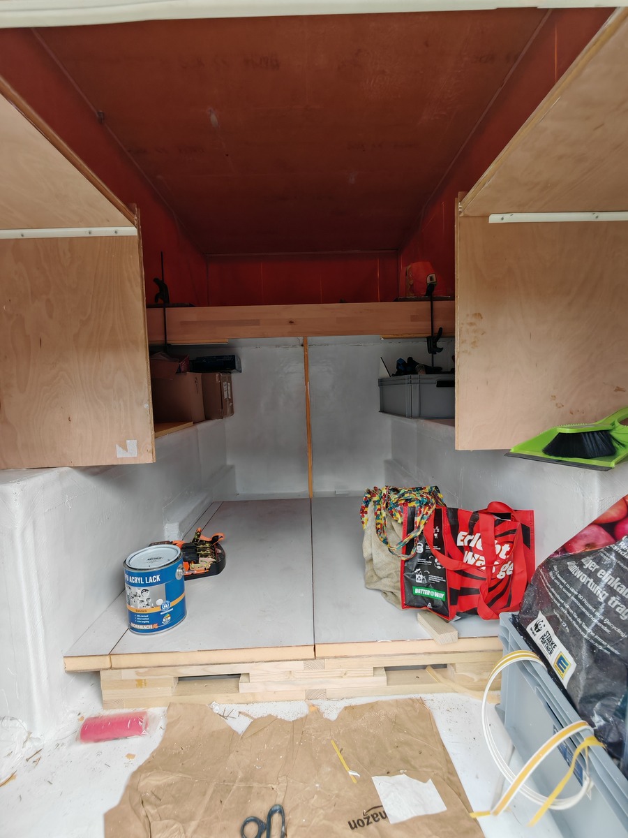

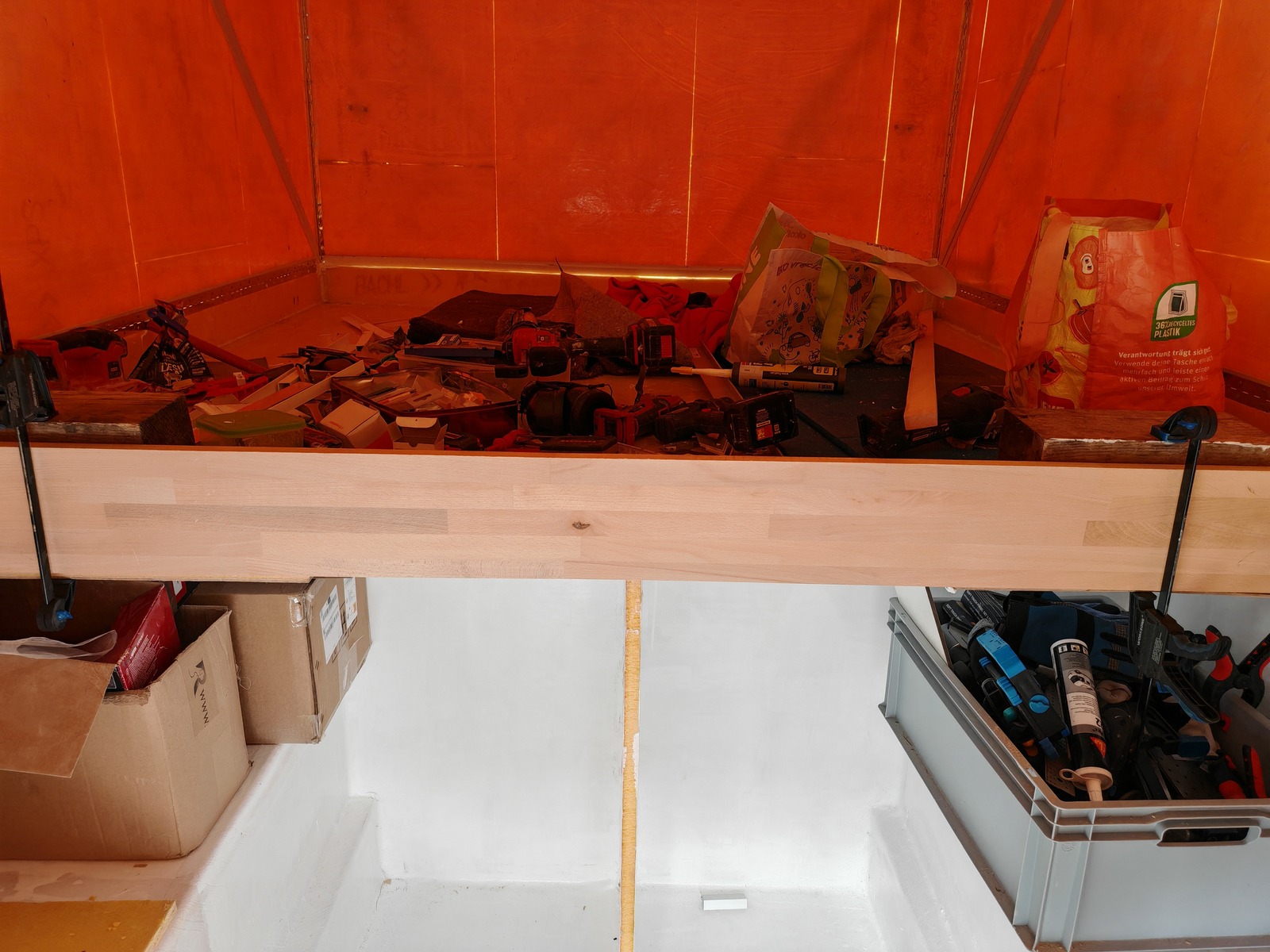

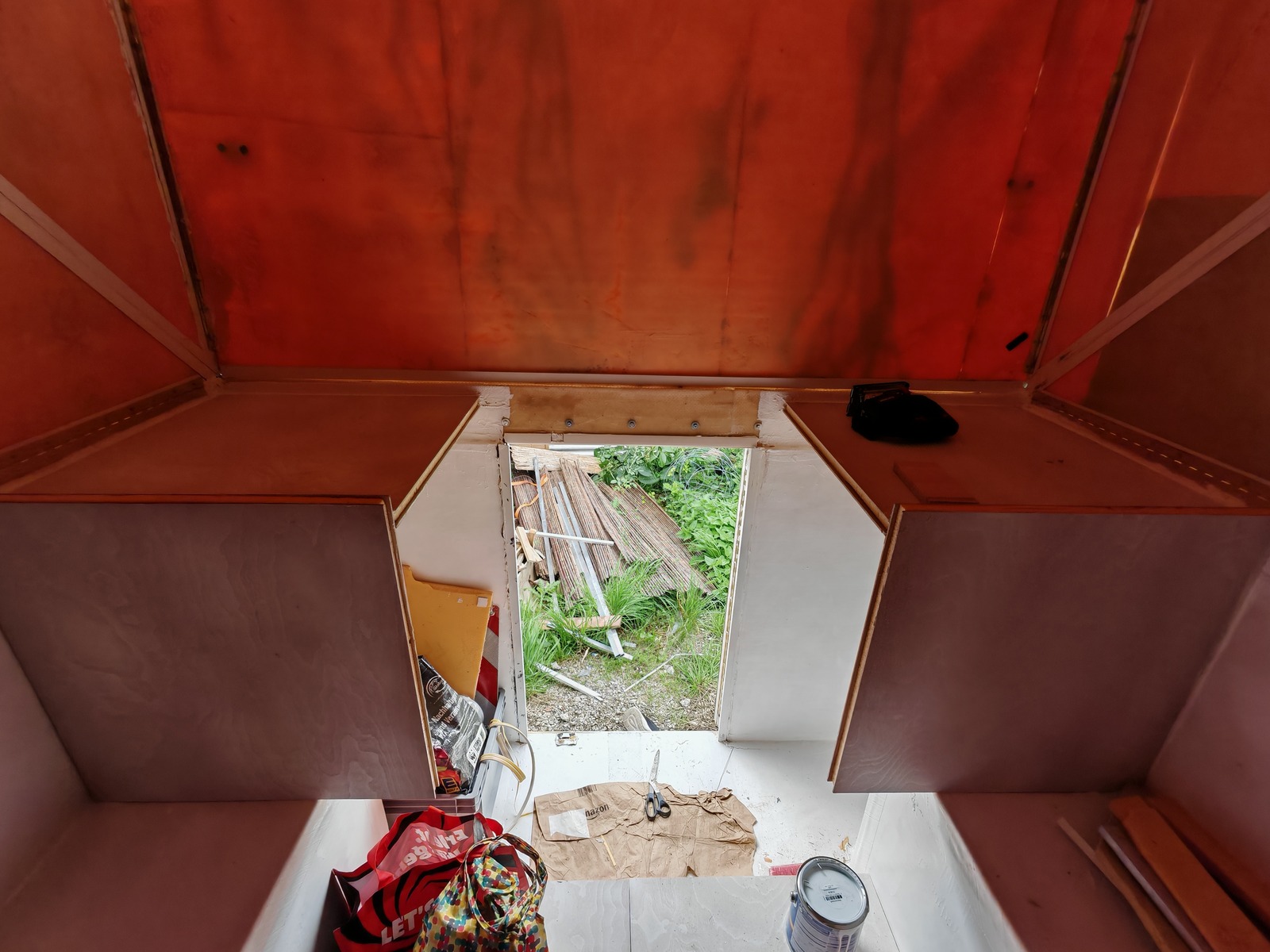

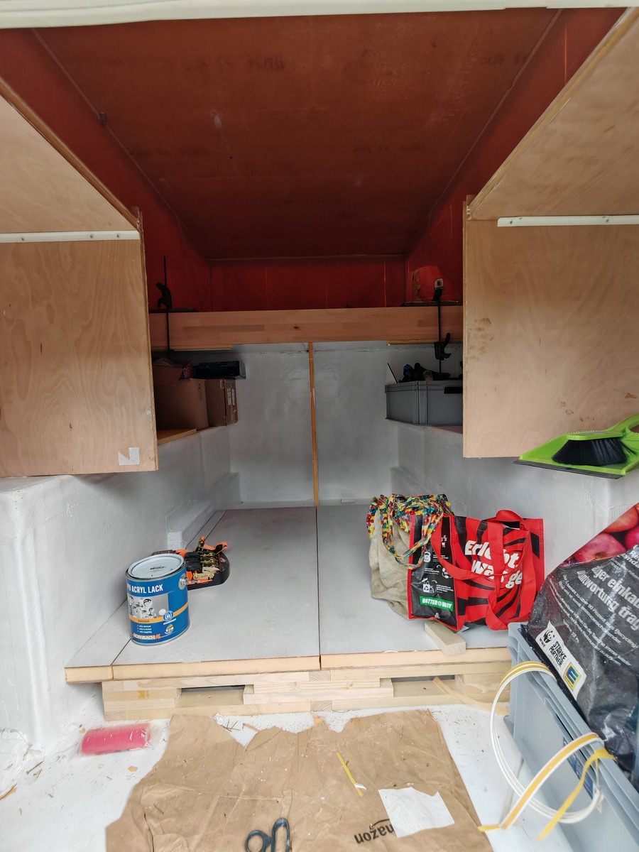

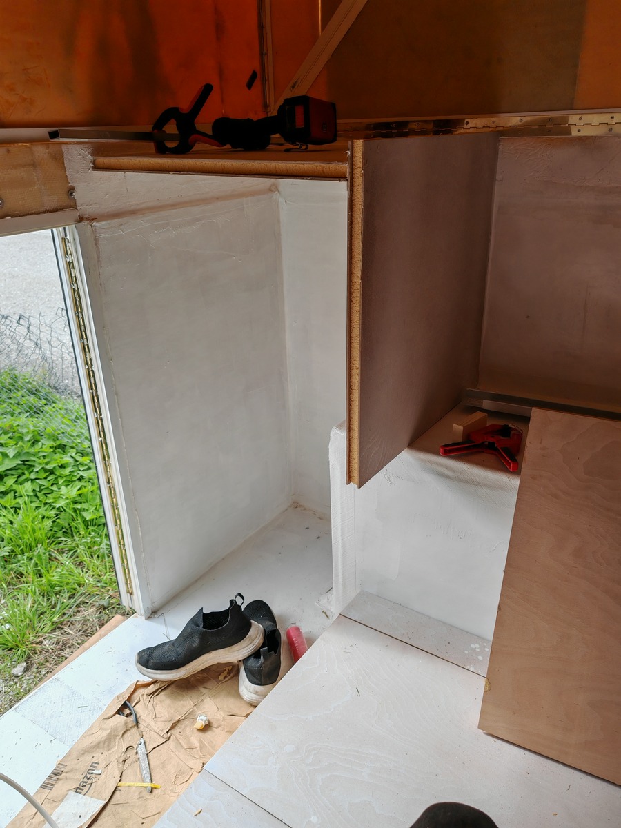

Innen ist auch schon ein bisschen passiert, linke und rechts sind die Regalwände eingeklebt. Unten am Boden hat es inzwischen einen Doppelboden. Platten habe aus Zuschnitt im Baumarkt und Resten XPS selber geklebt. Kanten werde ich bei Zeiten noch schon machen. Ich brauche Stauraum in der Kabine, da ich den Container Englisch wieder räumen will. Spare ich etliches an Geld.
Die Ecken sind auch bei dieser Kabine ein Thema: Bei Regen kommt Feuchtigkeit dadurch. Einige Schwachpunkte konnte ich durch den Dauerregen ausbessern. Allerdings noch ist bei einer Ecke schon über einen Tag ein halber Liter drin. Zusammengeklappt habe ich zumindest überhaupt kein Thema mit Wasser. Erstmal wird alles an den vier Ecken so ausgeführt, das Wasser keinen Schaden anrichten kann. Aufwischen, fertig.
So das war es erstmal.
Beste Grüße
Peer

Hallo Peer, sehe ich das richtig, dass die Schaumplatten, das GFK und die Farbe durchsichtig sind und man die Abendsonne daher rot durchleuchten sieht? Mit Kohlefaser wäre das nicht passiert...
