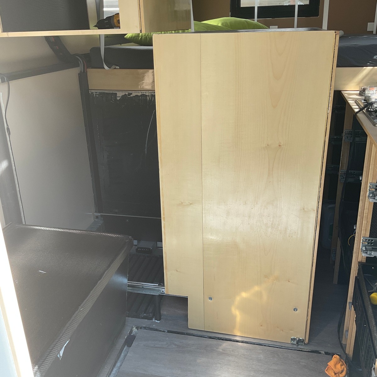

Egal, zunächst stand die Herstellung der Schränke an, dazu hatte ich Hilfe von zwei Laminierlehrlingen.
Mit eingedicktem Harz zusammengeklebt, nicht so flatterig wie billige Möbel von Möbelhäusern. Dabei wiegen die Wände mit Kohlefaser und Furnier nur 2,1 kg/m2, soviel wie 6mm Pappelsperrholz.
Jetzt weiss ich auch, warum die Profis erst die Möbel auf die Grundplatte stellen und dann die Wände aufbauen. Zum Glück habe ich eine breite Tür.
Der untere Kleiderschrank ist auf für meine Verhältnisse schweren Auszügen montiert, damit er in den Gang geschoben werden kann, um Platz für den oberen Schrank beim Absenken des Deckels zu haben.
So sehen die Schränke im benutzbaren Zustand aus, man kann zu zweit daran vorbeikommen.
Um das Badezimmer abzutrennen, werden die Schranktüren geöffnet. Während der Probefahrt mit Klebeband in Position gehalten. So haben wir auch geduscht und beschlossen, dass wir keinen Duschvorhang brauchen. Der Spalt zwischen den beiden Türblättern wird später noch durch ein aufgeschobenes H-Profil geschlossen.
VOR dem Herunterfahren des Deckels wird der Schrank in den Flur gezogen.
In den beiden Endpositionen wird der Schrank einseitig in dem Fussboden verriegelt, wobei wir (mein Sohn und ich) gerade von einer einwöchigen Probefahrt nach Nordbayern (Lauenstein nahe der thüringischen Grenze) wiedergekommen sind, und der Schrank auch ohne Verriegelung keinen Schaden angerichtet hat. Ich habe eine Magnet-Unterlegscheibe gefunden, so kann sich der Hebel durch Rütteln nicht lösen.
Und im heruntergefahrenen Zustand ist deutlich weniger Platz übrig.
Weil mein Sohn auch Bastler ist, haben wir uns Werkzeug mitgenommen und unterwegs die Elektronik von der Decke in den Schrank verlegt, die Beleuchtung in den Betten über Spiralkabel angeschlossen und eine Wäscheleine gebaut. Man kann noch bequem darunter auf dem WC sitzen, wenn die Wäschestücke nicht länger als 55 cm herunterhängen, bei der Fahrt kann die Wäsche gut trocknen. Die flexiblen Schnüre werden noch durch Dynema-Schnur ersetzt.
Eigentlich wollte ich den Beitrag schon im Urlaub schreiben, aber auf dem Wischding wurden ausser bei dem Titel nur durchsichtige Buchstaben aneinandergereiht, und eine Vorschau war nicht möglich.
Nach dem Urlaub ist vor dem Urlaub. Jetzt wird die Mängelliste abgearbeitet. Zum Beispiel tropft es bei Starkregen noch an einer Bettaufhängung durch, der Pipikansiter muss überarbeitet werden und einen Füllstandsanzeiger bekommen (ratet mal, wie wir das herausgefunden haben) und die Dusche braucht die Geruchsverschlüsse. Inzwischen weiss ich, dass auch gut riechendes Seifenwasser innerhalb weniger Tage umkippen kann.
Dass abgestürzte Hubbett erwähne ich hier nicht, damit meine Frau das nicht erfährt. Beim Hochfahren mit dem neuen, drehmomentstarken Akkuschrauber hat sich das Bettlaken mit einrollt und die Antriebsachse ist gebrochen. Zum Glück konnten wir zu zweit den halben Tisch noch gut nutzen. Der 3-D Drucker läuft schon für eine Schutzabdeckung der Gurte.
So, Schluss für heute, ich muss wieder in den (kühlen) Keller...

Hallo Sebastian,
ich find's cool und einfallsreich. Und auch sehr schön dass der Sohnemann auch voll dabei ist.
Für mich persönlich (wenn ich Mal wieder in Eile bin) wäre aber das Risiko zu groß das Dach zu fahren während die Schränke noch übereinander sind. Hast du da eigentlich einen Sicherheits Mechanismus eingebaut/eingeplant damit sichergestellt ist, dass die erforderlichen Handgriffe vorher alle erledigt sind?

Danke Sven und den anderen aus meinem Fanclub,
Über eine Überwachung habe ich schon einmal nachgedacht, sie darf den Hubvorgang nicht blockieren, sondern sollte ein Warnlicht anzeigen. Nur wie detailliert soll ich überwachen? Und ist ein grünes Licht nicht trügerisch, wenn irgendwo z.B. noch ein Wecker steht, der dann zerquetscht wird? Mein Sohn hat vorgeschlagen, die Hubstangen zu überwachen, wenn sie aus den Führungen gezogen werden. Dann ist der Wecker aber schon platt.
Nach über 100 Hubvorgängen ist ausser bei der ersten Ausfahrt, wo ich wegen Sturm die Tür nicht geteilt habe, nichts weiter passiert. Die Checkliste haben mein Sohn und ich jetzt verinnerlicht: Krimskramsrinne leer, Fenster zu, Rollos hoch, Betten runter (könnten sonst bei Schiefstand in die Rinne einfädeln), lose Gegenstände wegräumen, Tür teilen. Neu dazugekommen ist der Check des Pipikanisters. Und Eile sollte im Urlaub nicht vorkommen. Wenn das Auto mal im Weg steht, kann man es auch mit ausgefahrenem Dach bewegen.
Und nicht vergessen, wir kommen vom Zelten, da ist der Abreiseaufwand ein vielfaches grösser.
Viele Grüße Sebastian

Hallo Sebastian,
ja das hab ich mir fast gedacht, dass die Checkliste schon ziemlich verinnerlicht ist. Vielleicht hatte ich auch einfach gehofft das du da auch eine spannende Lösung für die Überwachung im Kopf hast. Das dir der Punkt durchgerutscht sein könnte hatte ich für mich im Kopf schon ausgeschlossen.
Mit dem Wecker (oder sonstigen Dingen die vorher schon platt sind) ist natürlich auch ein Argument. Ich dachte da nur an die aufwändig zu ersetzenden/reparierenden Dinge.
