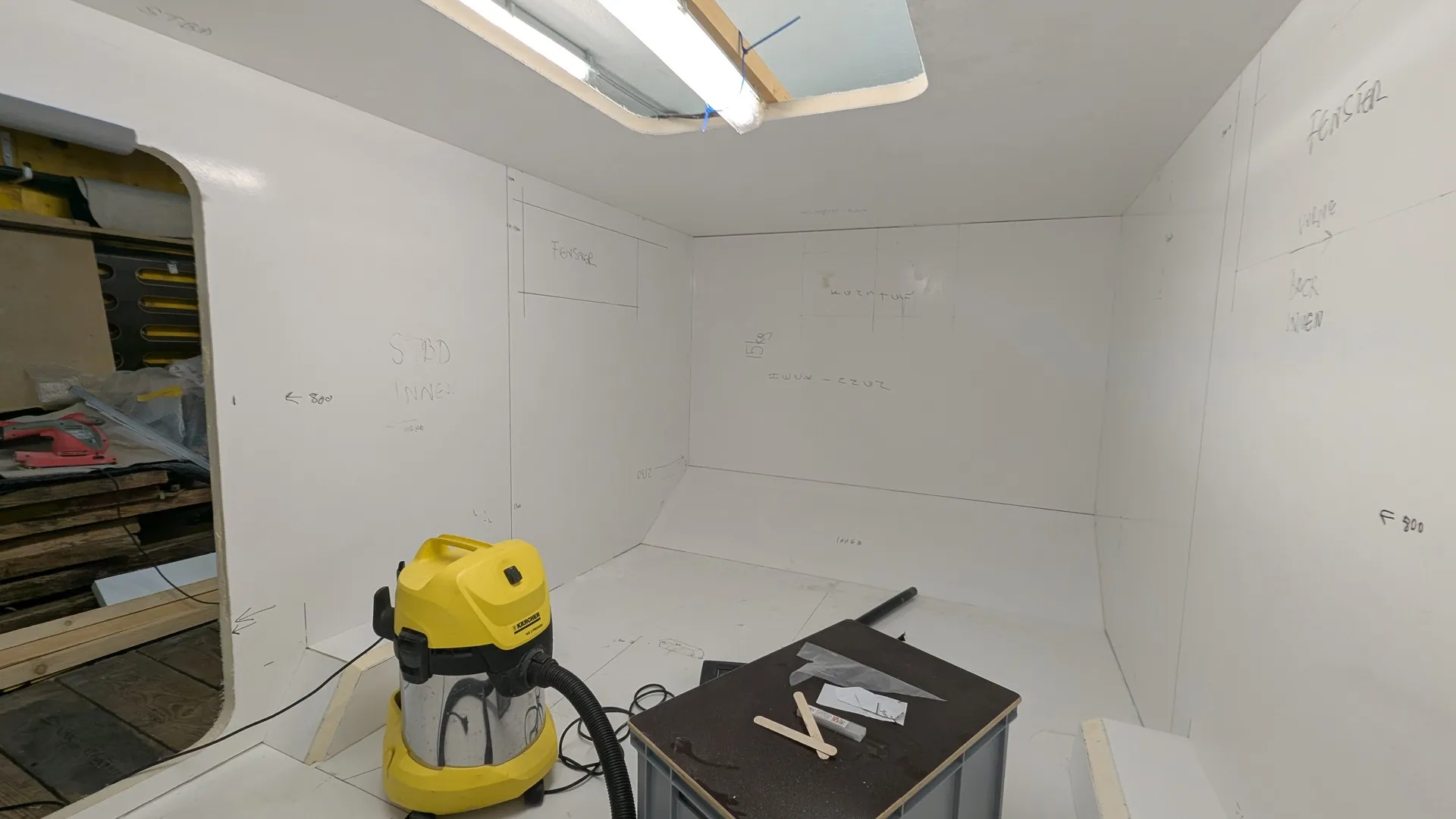

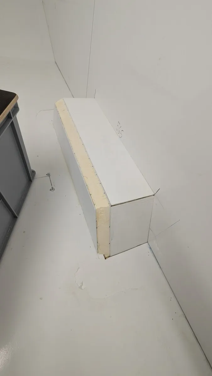

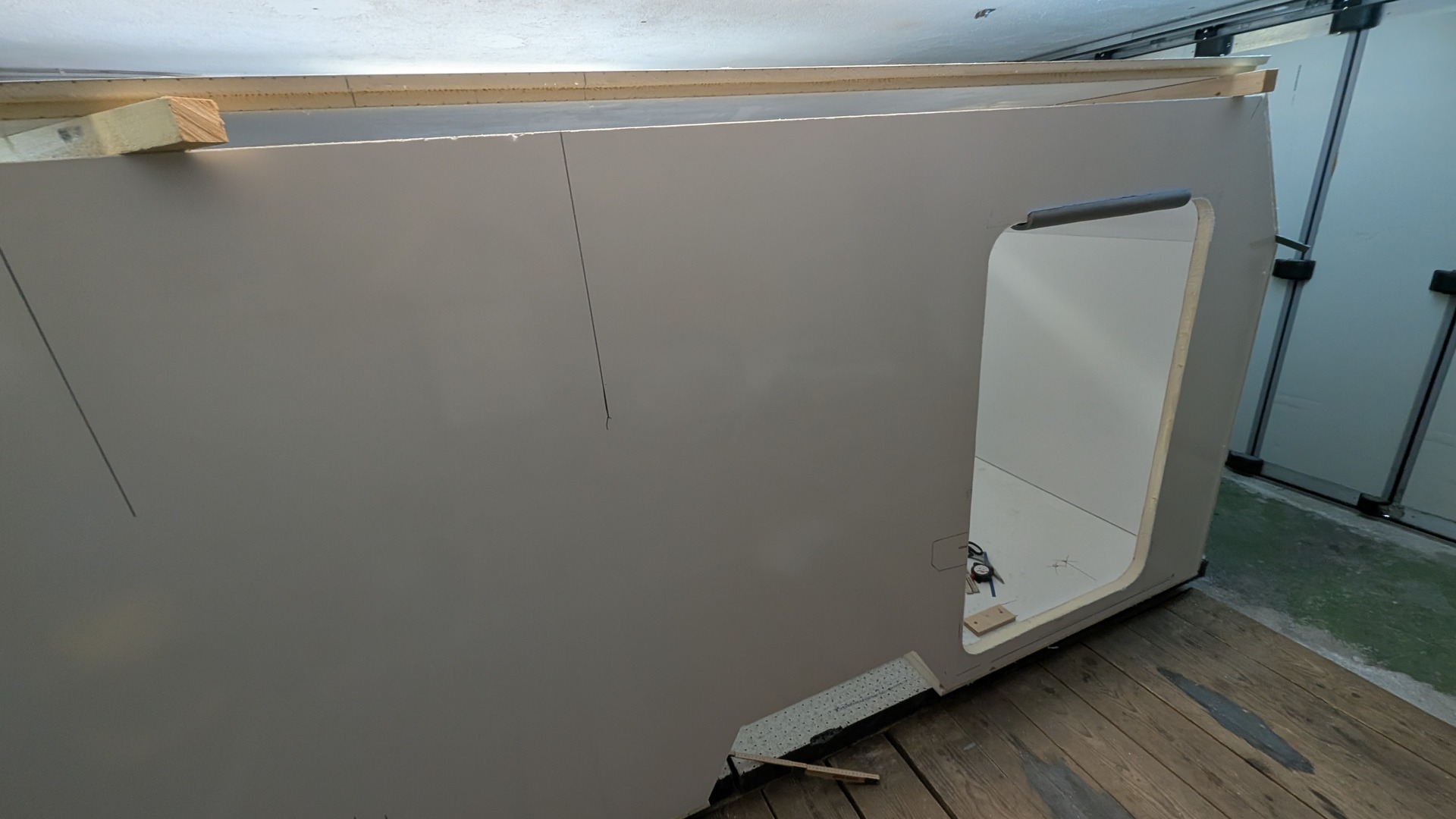

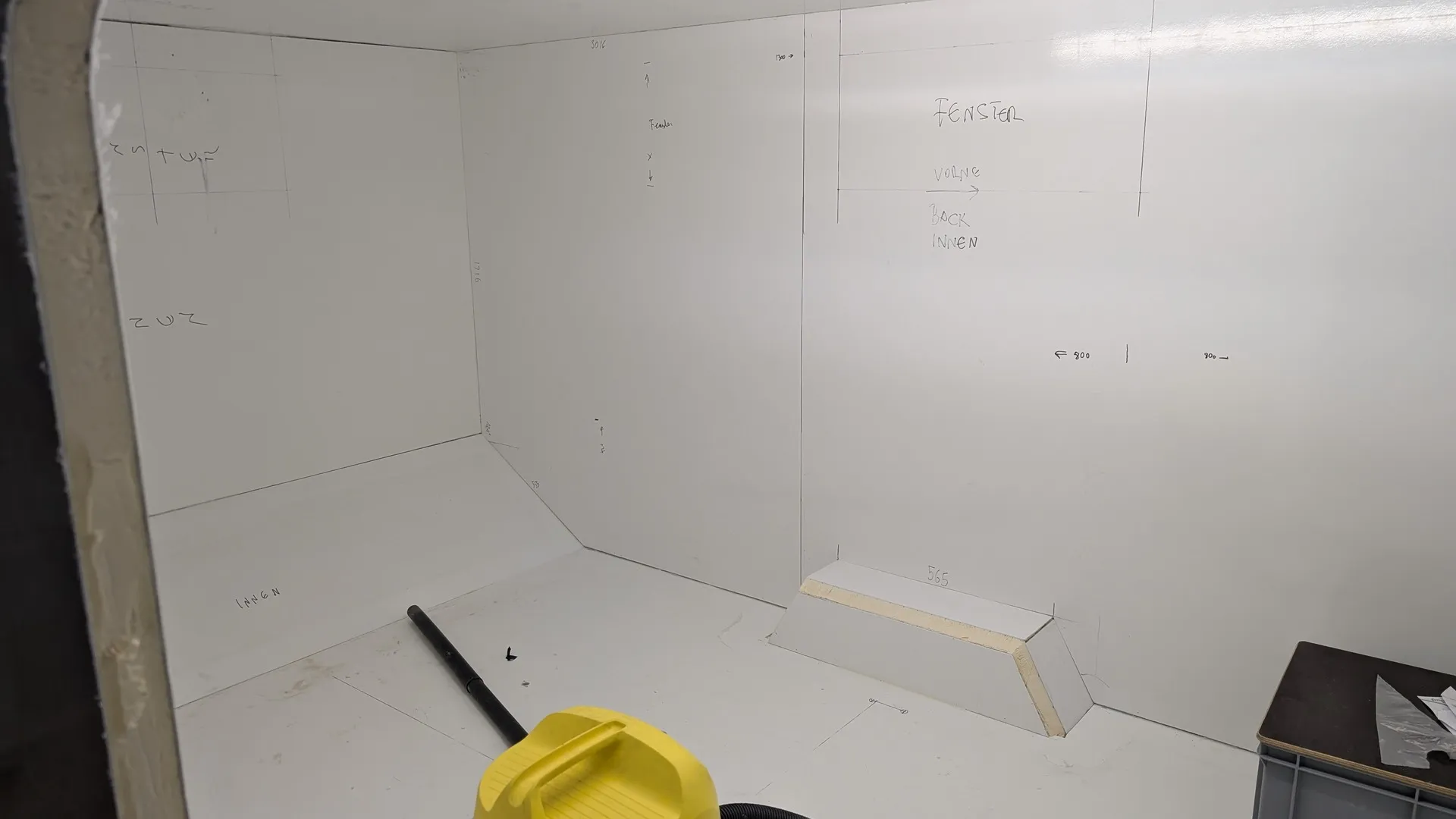

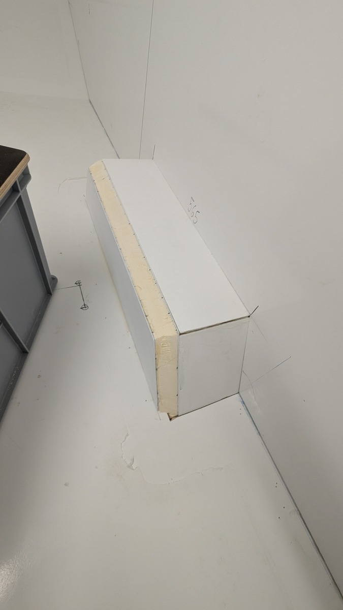

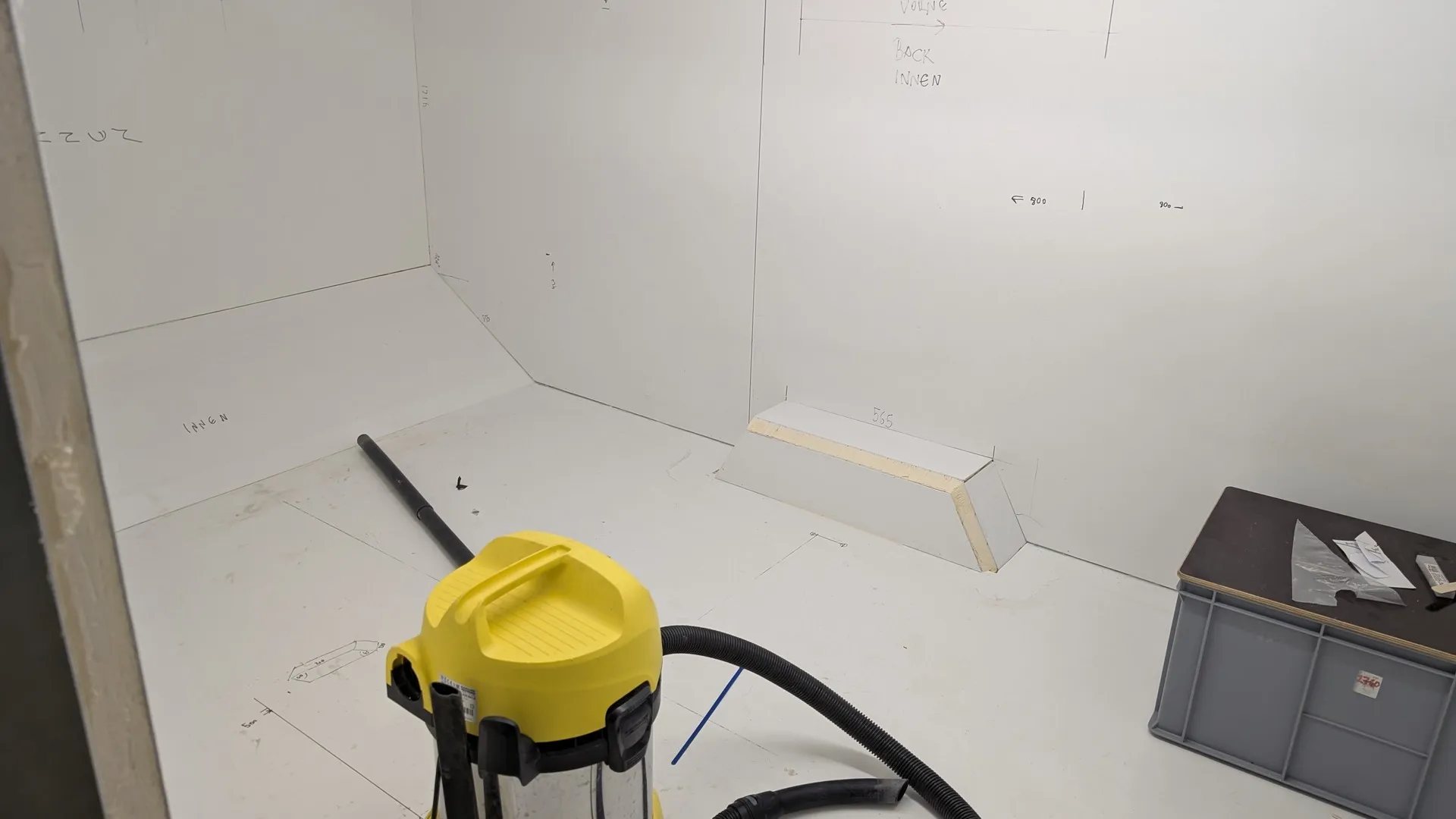

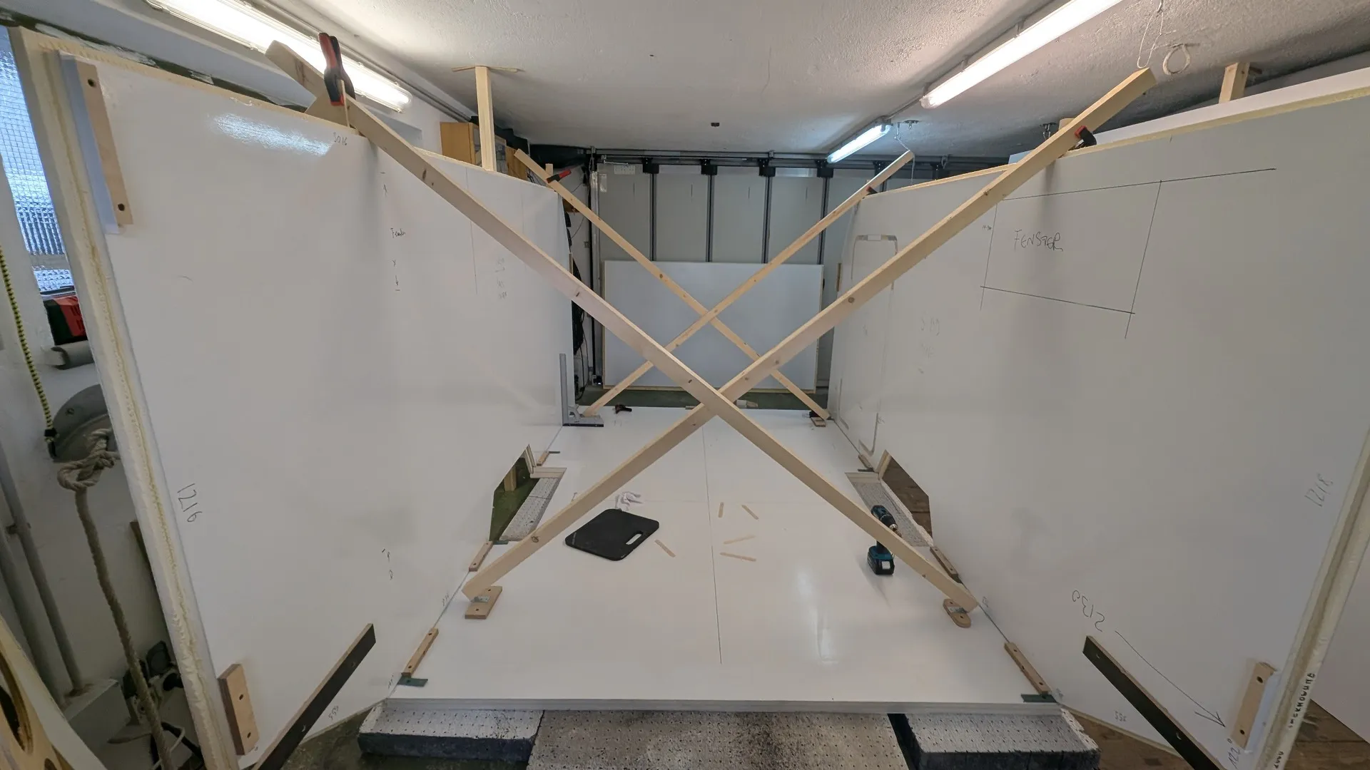

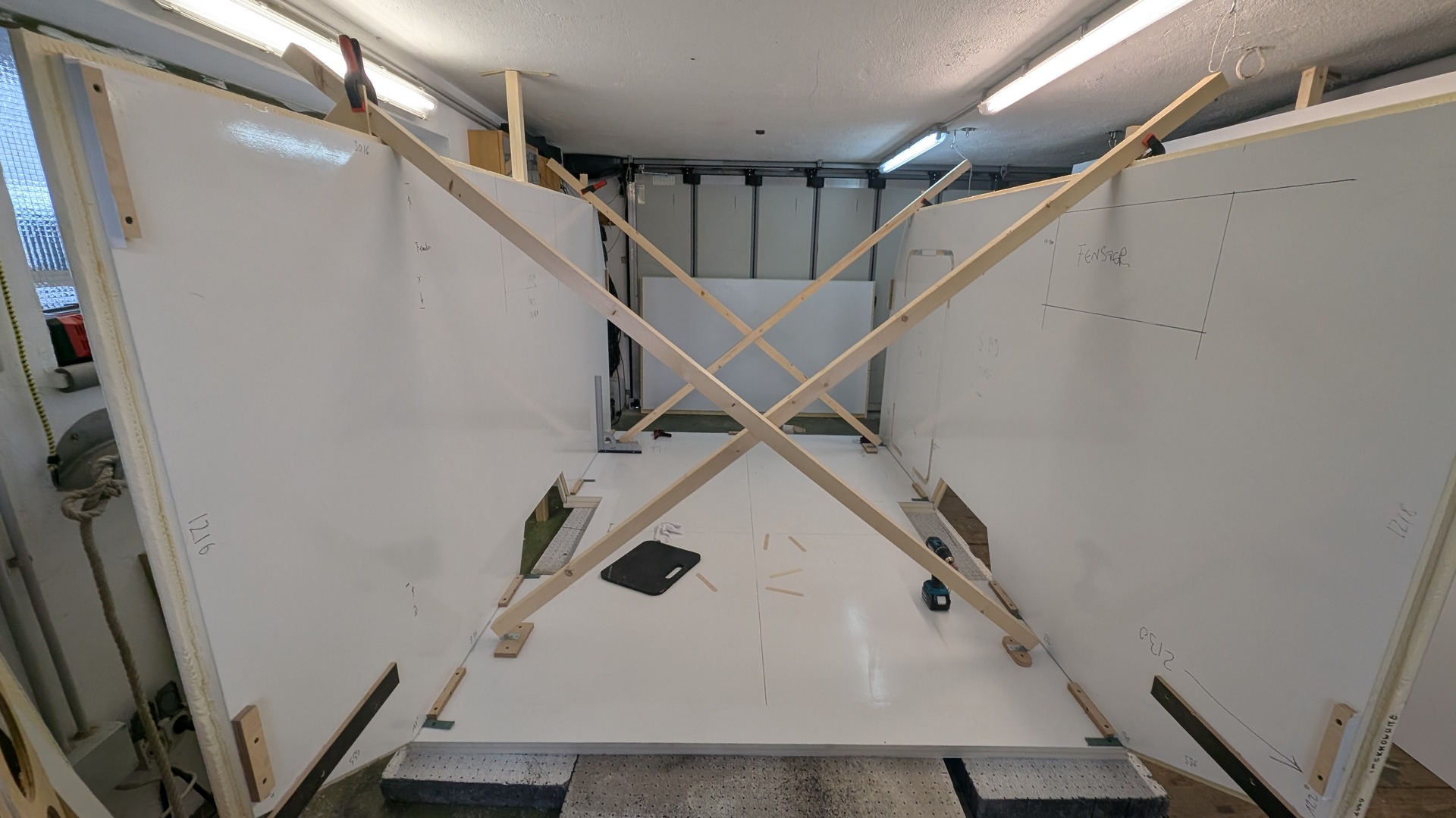

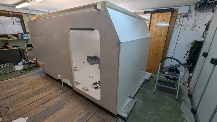

Verklebung der Platten zu Box. Von meinem letzten Bootsbauprojekt ist mir noch Epoxy übergeblieben den ich verdickt mit Baumwollflocken und Tixotropiermittel als Kleber für die Platten verwendet habe.
Auschnitt für das Aufsetzdach im Deckel
Radkästen mit Phase
alle später unsichtbaren Kanten werden mit einer Epoxyspachtelhohlkehle und Gewebeband 10cm verklebt
die sichtbaren Bereiche mit einem 20x20 GFK Winkel
