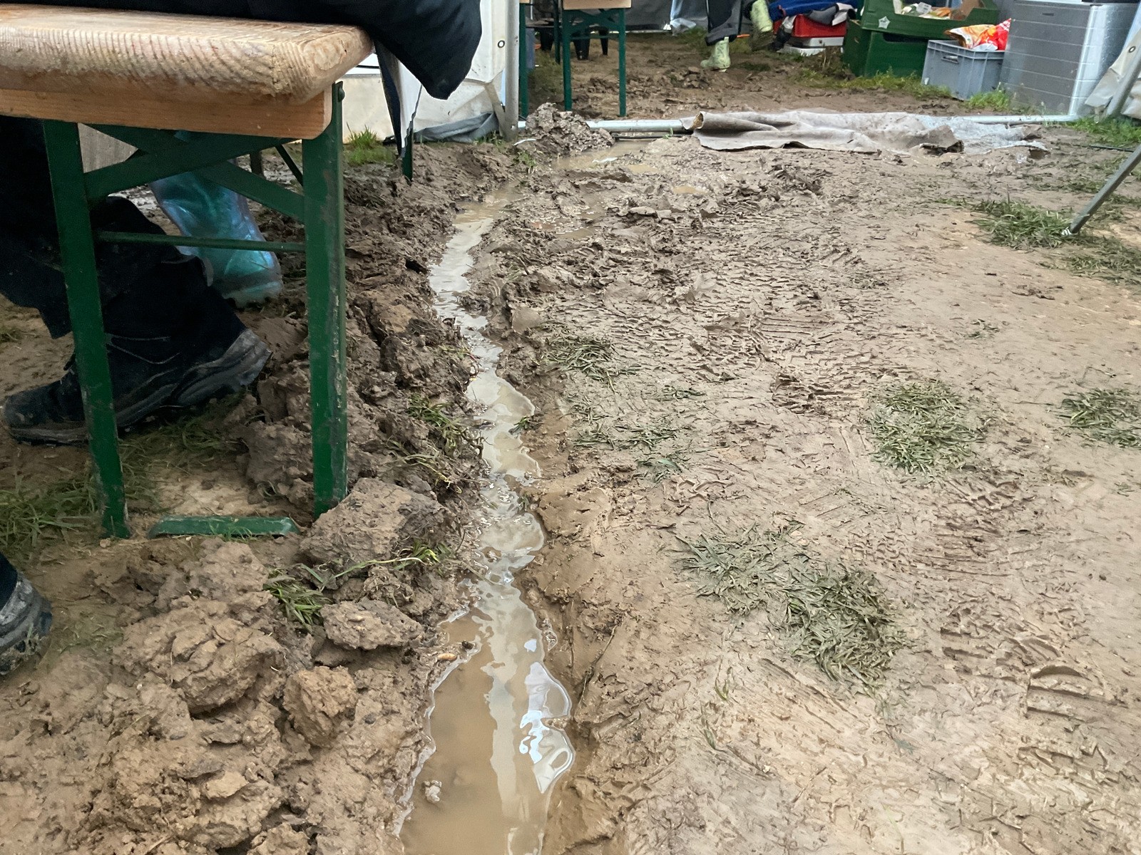

Die Osterferien haben wir beim Wildwasserfahren in Frankreich verbracht, hier ein Eindruck von dem Wasserstand, ich meine Wetter.

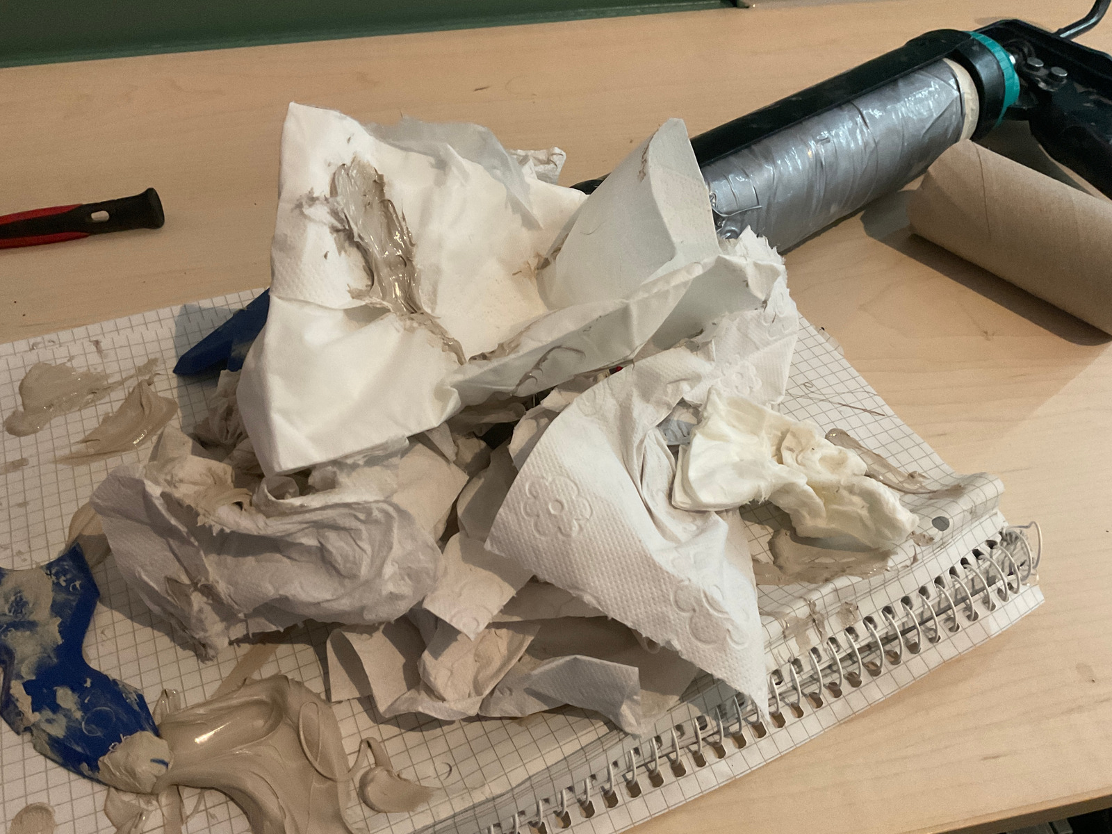

Die Silikonfuge in der Küche wurde aufwändiger, da die Kartusche längs aufgerissen ist und nach der Reparatur mit Gewebeklebeband der Deckel abgerissen ist. Ich habe mich dann manuell in dem Häufchen bedient und eine Fuge gebastelt

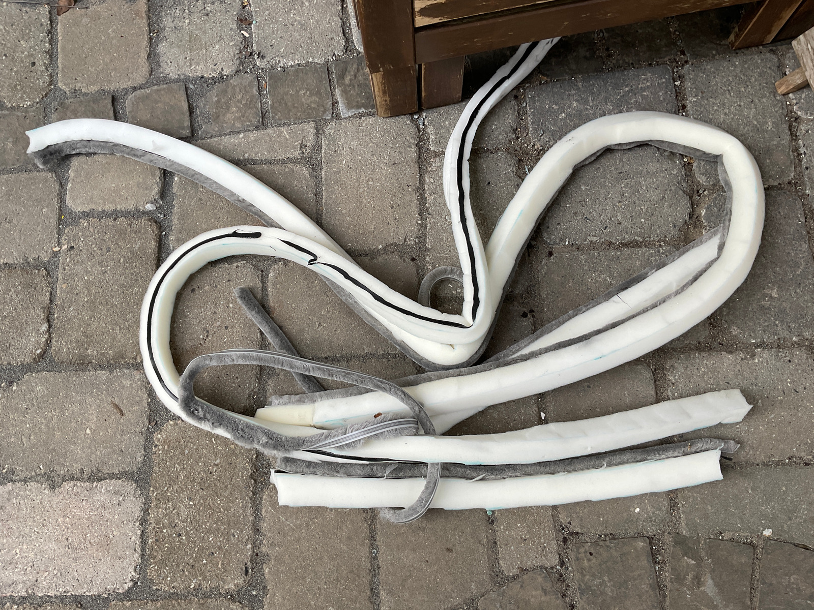

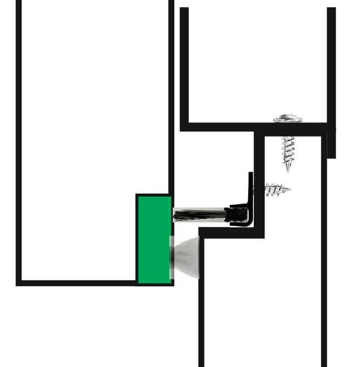

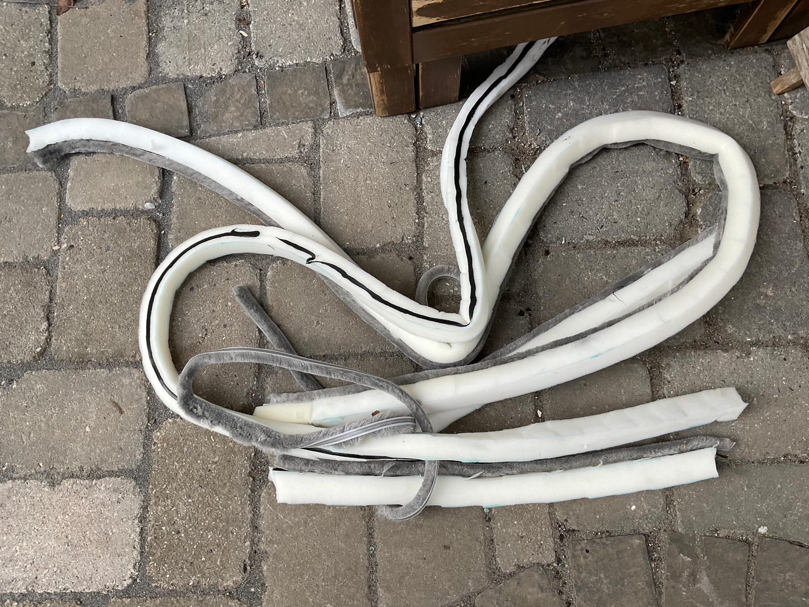

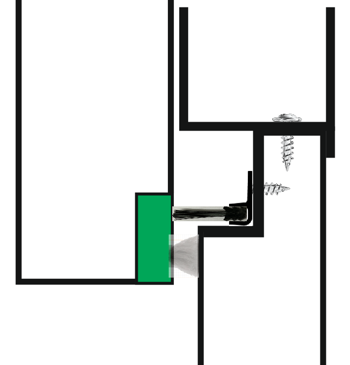

Meine Schaumstoff/Bürstendichtungskombination mochte der Fuso nicht und hat sie nach zweimal Deckel hoch/runter wieder ausgespuckt.
Nachtrag: Jetzt sind da gewinkelte Bürstendichtungen drin, die den Deckel führen sowie ausreichend wind- und lichtdicht sind. Etwas strammer als hier gezeichnet. Kratzer von den Bürsten auf der 2K-Farbe habe ich noch nicht beobachtet, mal sehen, wie es in 10 Jahren aussieht.

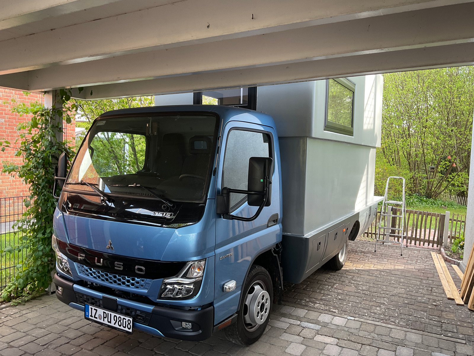

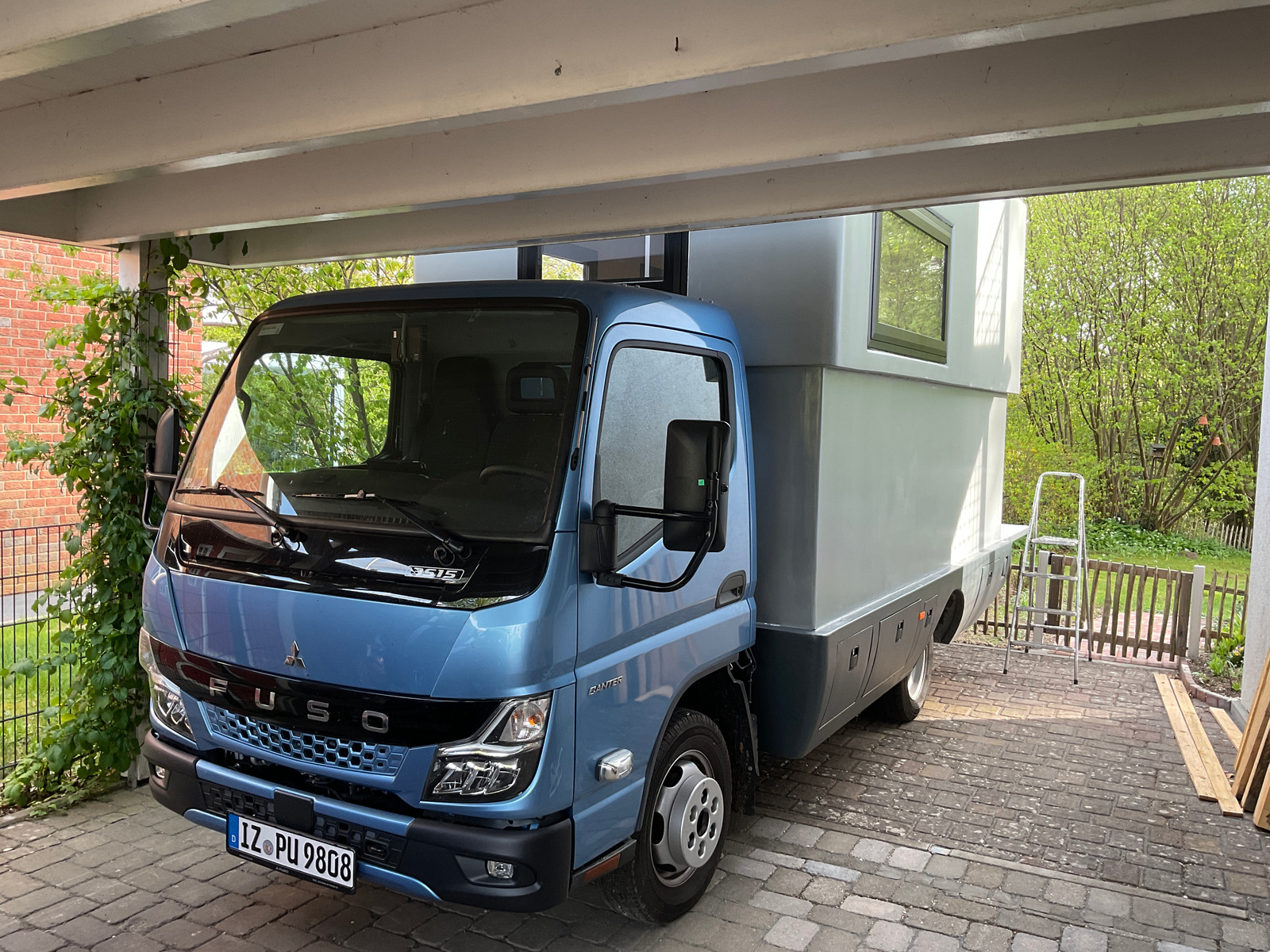

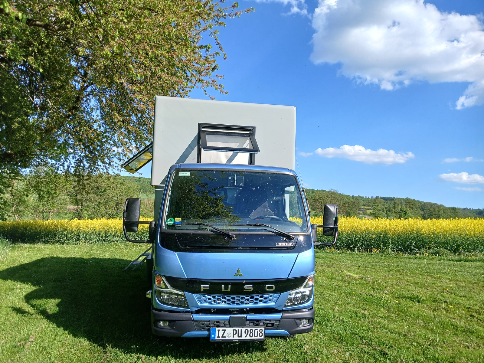

Der Fuso ist von der Halle nach Hause umgezogen, zum ersten mal auf der neuen Auffahrt.
Die erste Nacht habe ich wegen einem Haus voller Konfirmationsgäste im Wohnmobil verbracht, gut geschlafen habe ich nicht, da die Nachbarn ihren Wintergarten mit alkoholbasierter Karaokemusik bis spät in die Nacht gefeiert haben. Es kamen tatsächlich Fragen, wie das Teil da wieder rauskommen soll.

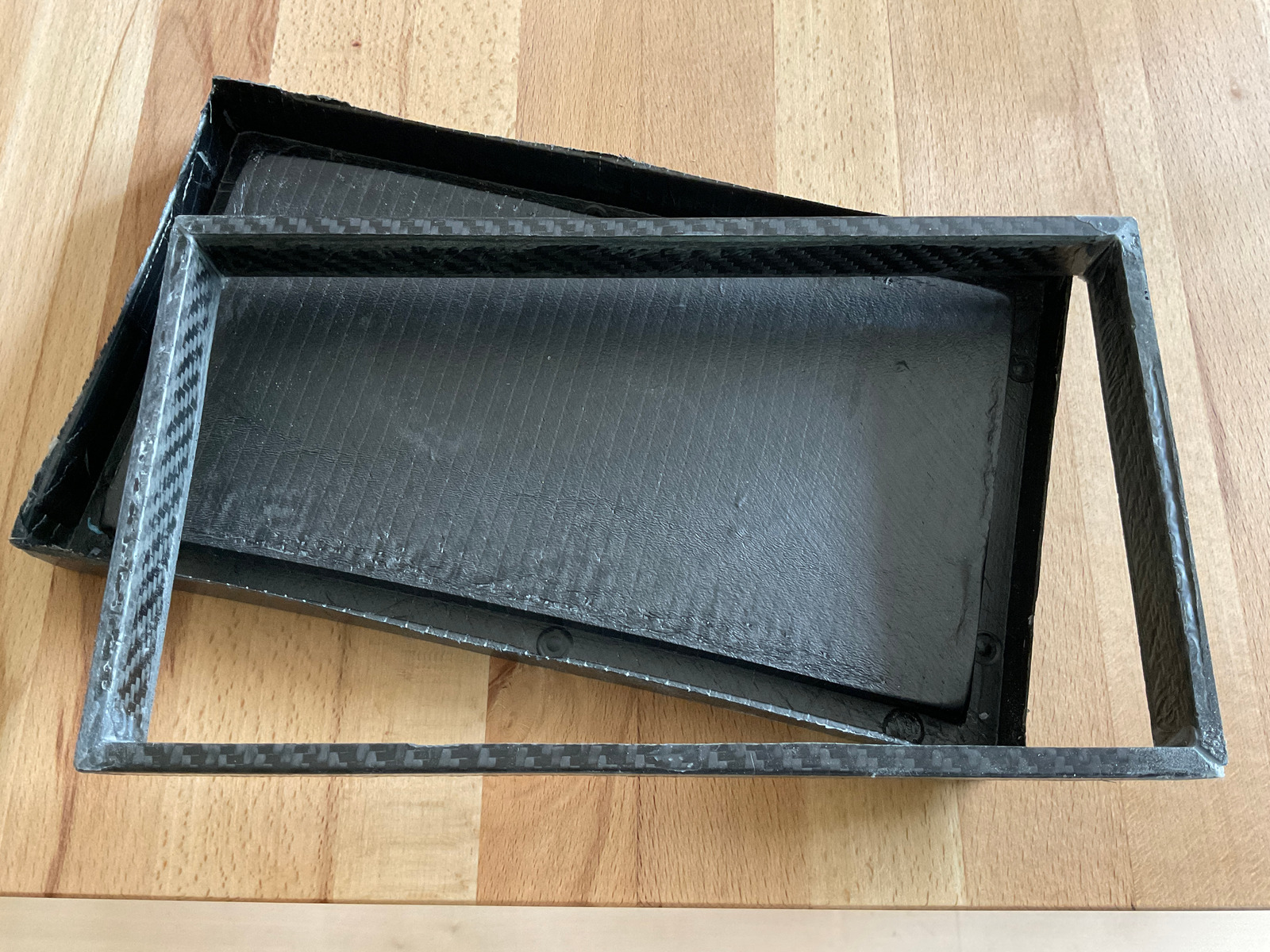

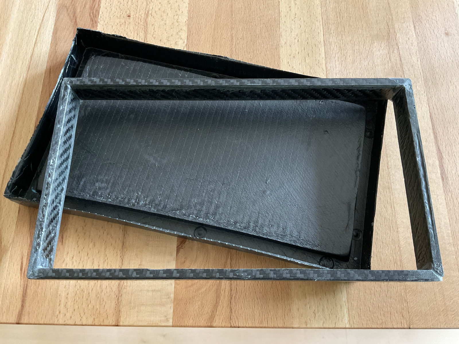

Dann Formen gebaut, einen Vortrag zusammengebastelt und alles für die erste längere Ausfahrt gepackt.
Die Zwischenübernachtung habe ich in Frielendorf auf einem sehr ruhigen Privatgrundstück am Dorfrand verbracht, gebucht über Vansite.

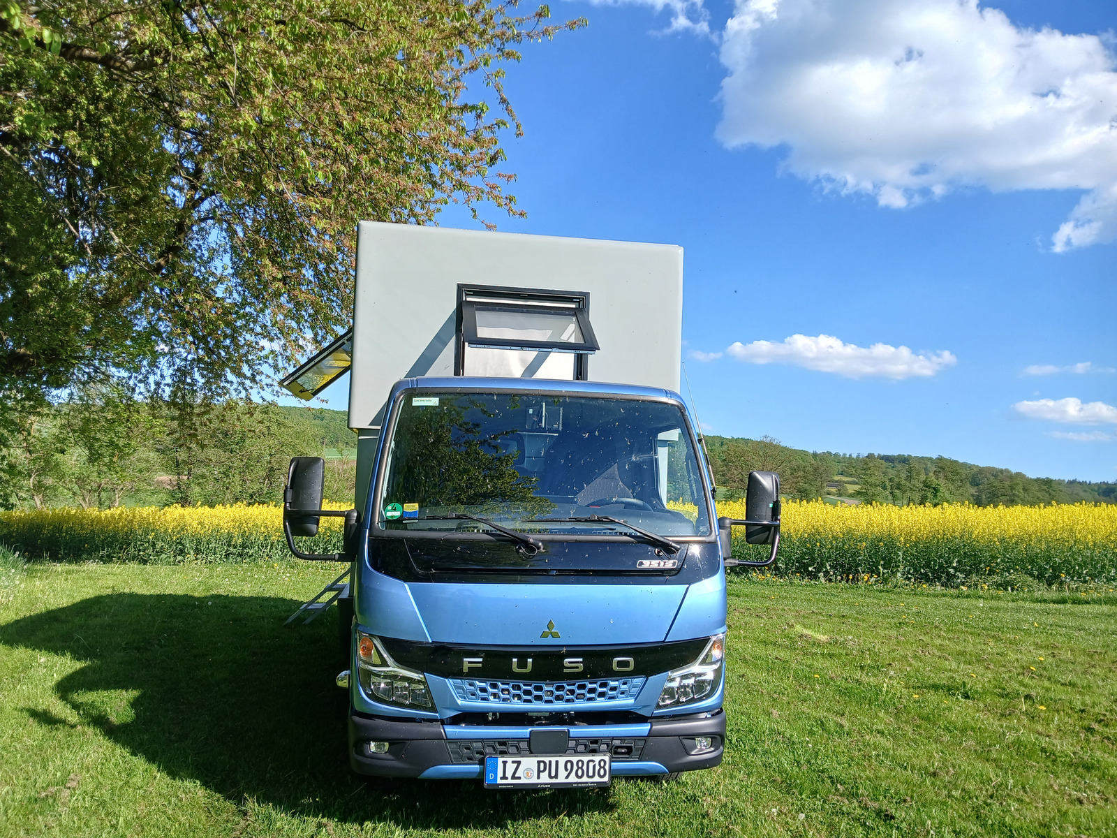

Der Fuso fährt sich sehr gut auf langen Strecken, bequemer als gedacht. Am ersten Mai habe ich das Tempo auf der rechten Spur mit ca. 110 km/h vorgegeben und den Stau nach Norden betrachtet. In den Kassler Bergen im 5. Gang mit 2.000 U/min hoch und mit Abgasbremse runter.
In Bodenheim wurde ich überrascht, weil ich dachte, dass die Veranstaltung um 12 Uhr beginnt, aber alle waren schon da und haben mich freundlich begrüsst und in den drei Tagen integriert.

Die Laminiervorführung war wegen des Windes schwierig und das schnelle Harz hat unnötig Stress gemacht. Letztendlich sind die Teile dank vieler helfender Hände doch etwas geworden, nur das Furnier muss erneuert werden.

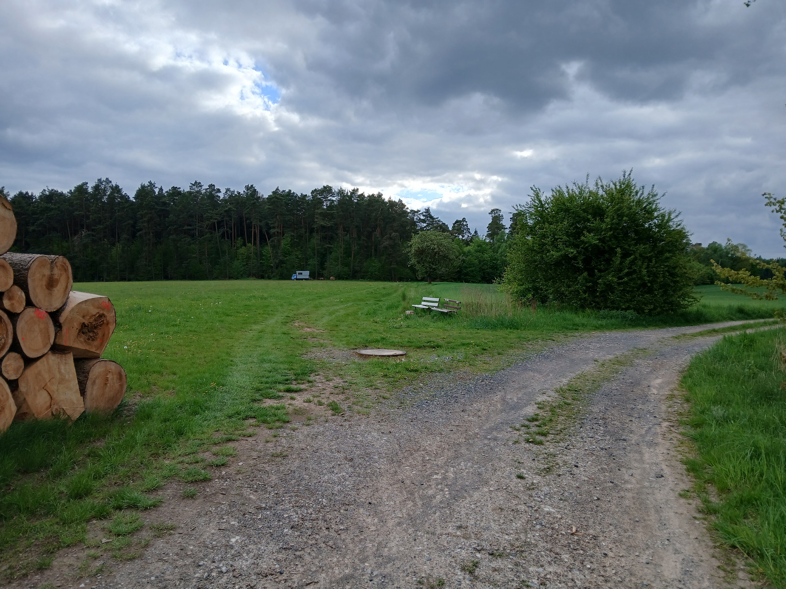

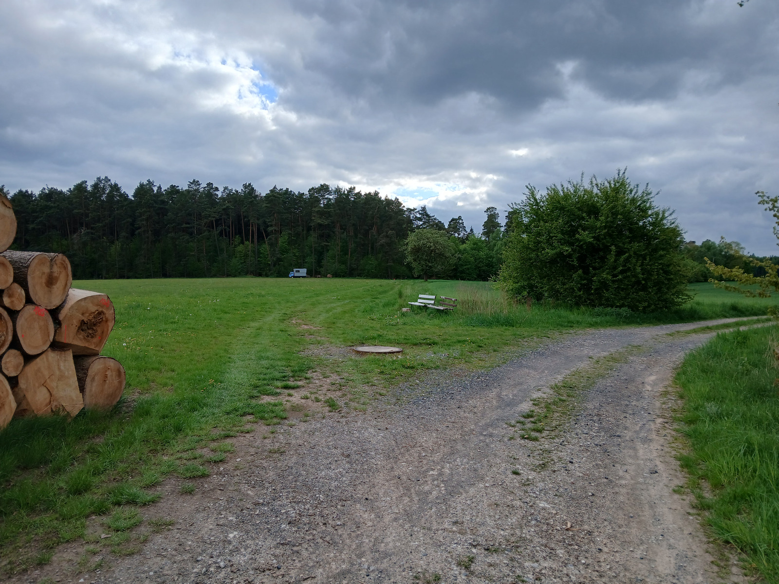

Die Rückfahrt führte mit einem Abstecher Richtung Osten. Ursprünglich wollte ich in Halle bei Thermhex Wabenplatten abholen, leider verkaufen sie keine kleinen Mengen mehr. Erneut eine sehr ruhige Nacht in Weissendietz am Waldrand verbracht.
In der Nacht waren es 2°C, die Kabine ist von 20 auf 11°C abgekühlt. Die Fenster waren, wie sich das für Dreifachverglasung gehört, von aussen beschlagen, kein Kondenswasser innen
