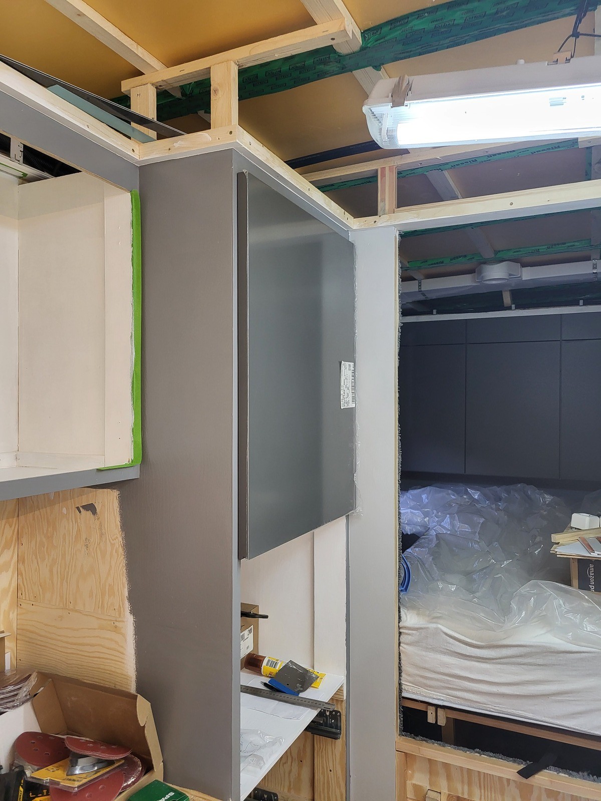

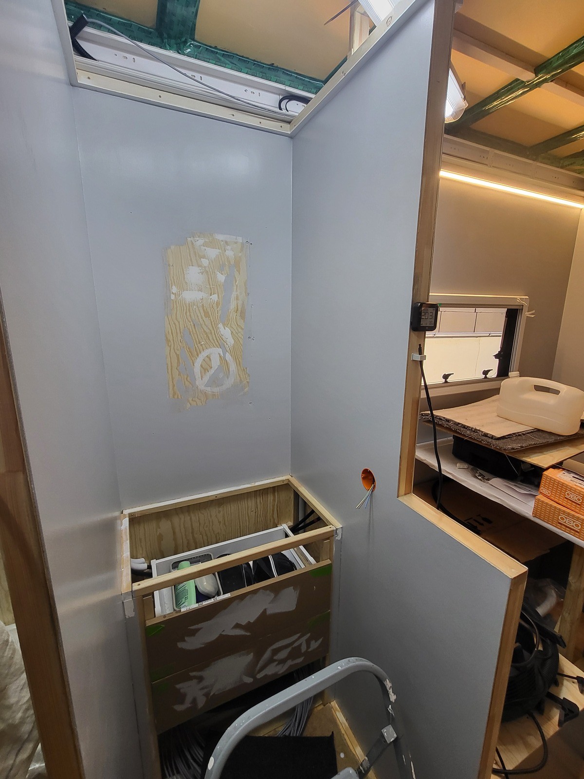

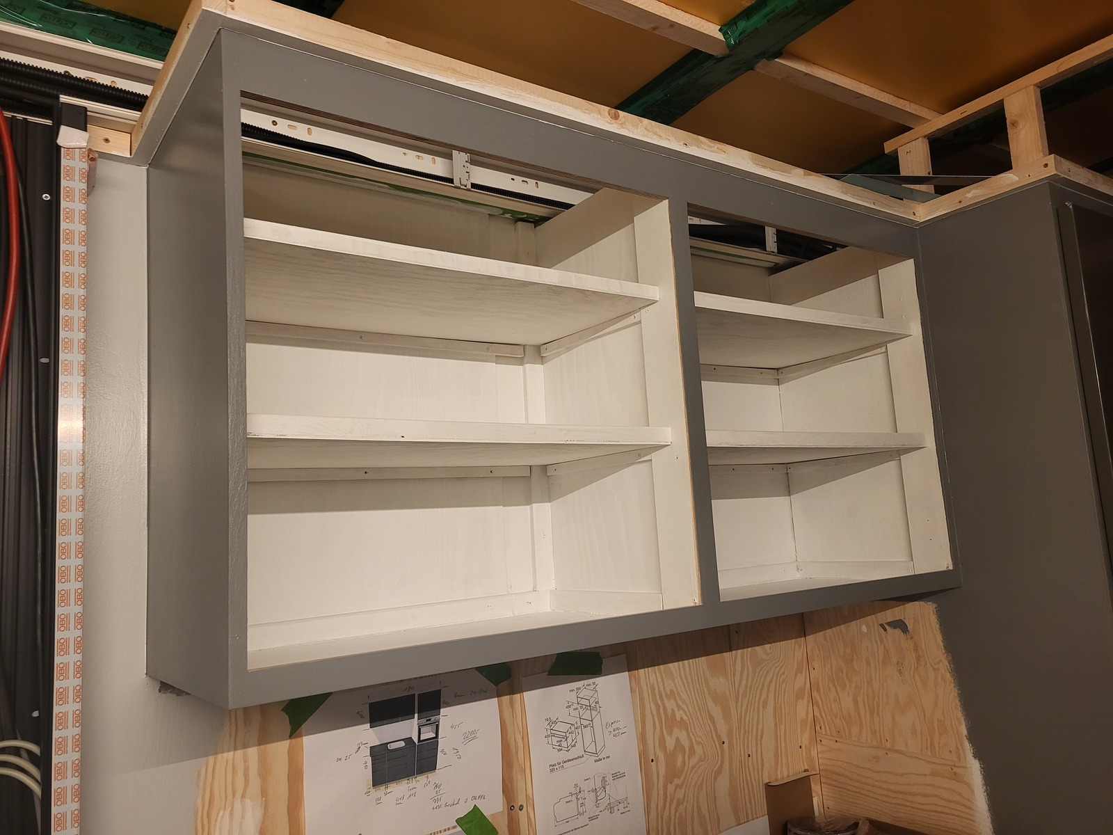

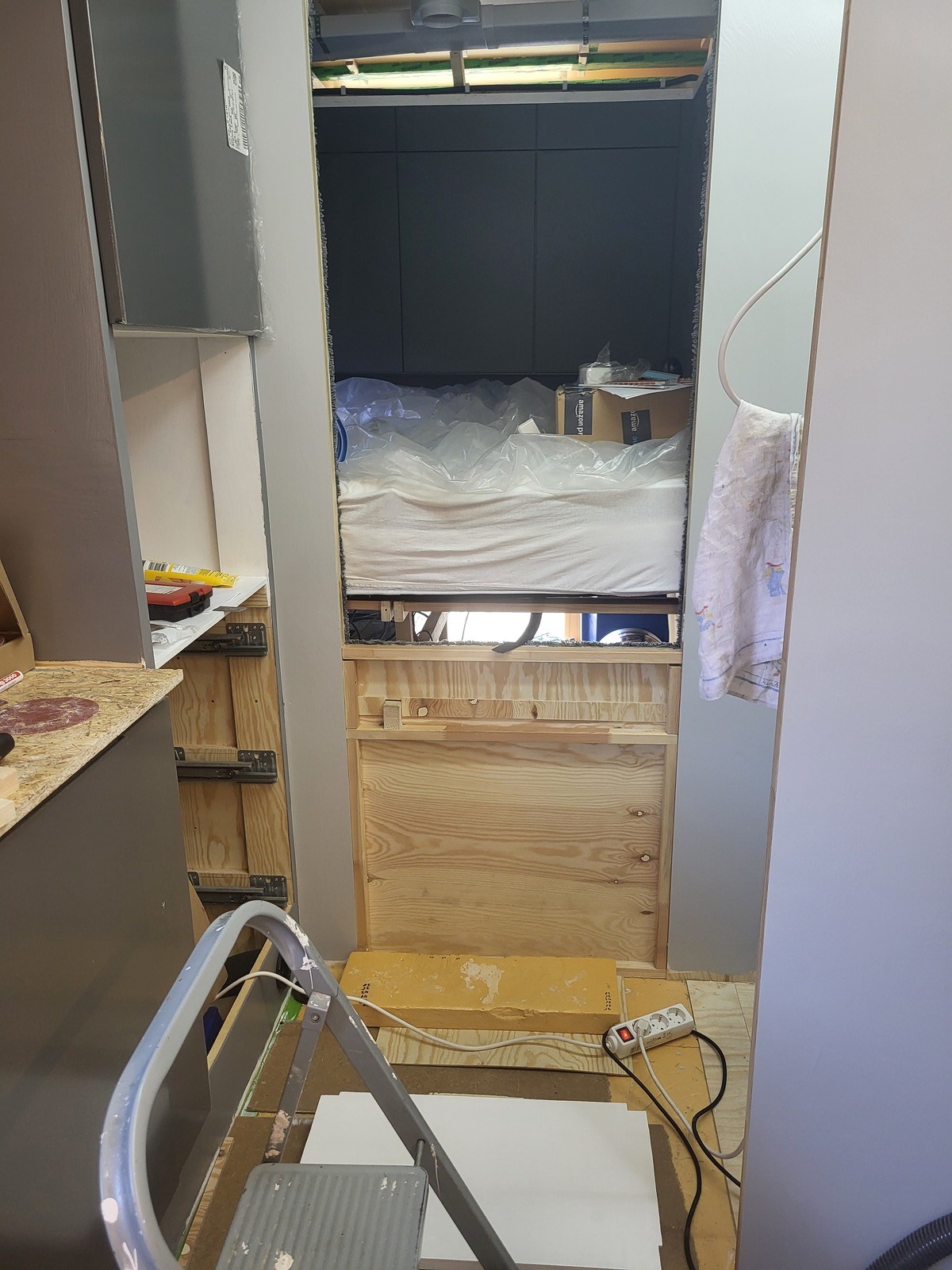

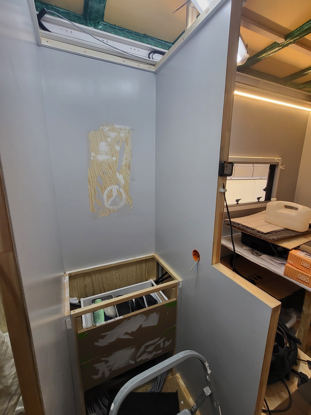

Der Waschtischbereich steht nun auch in Farbe...

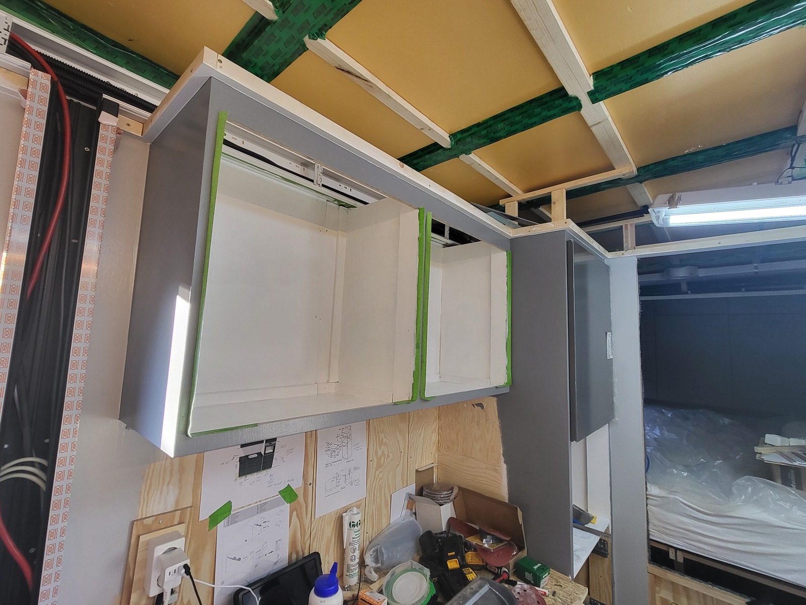

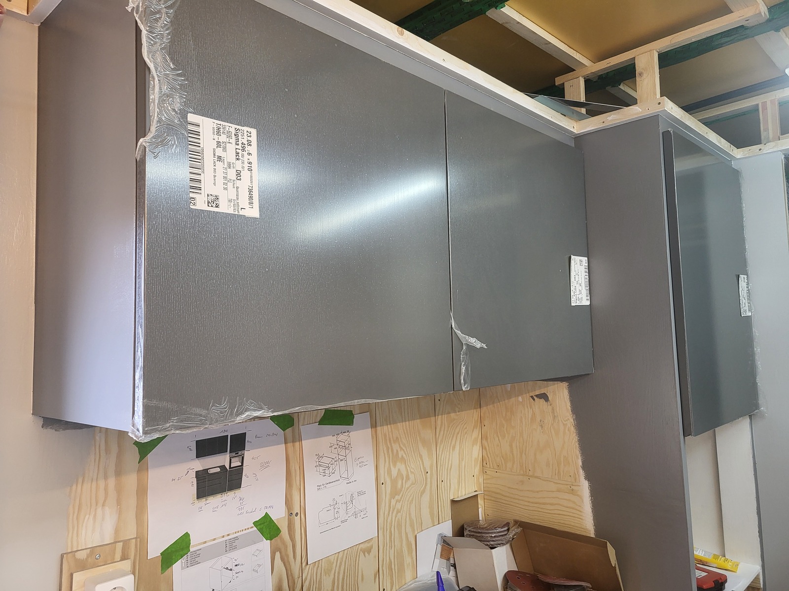

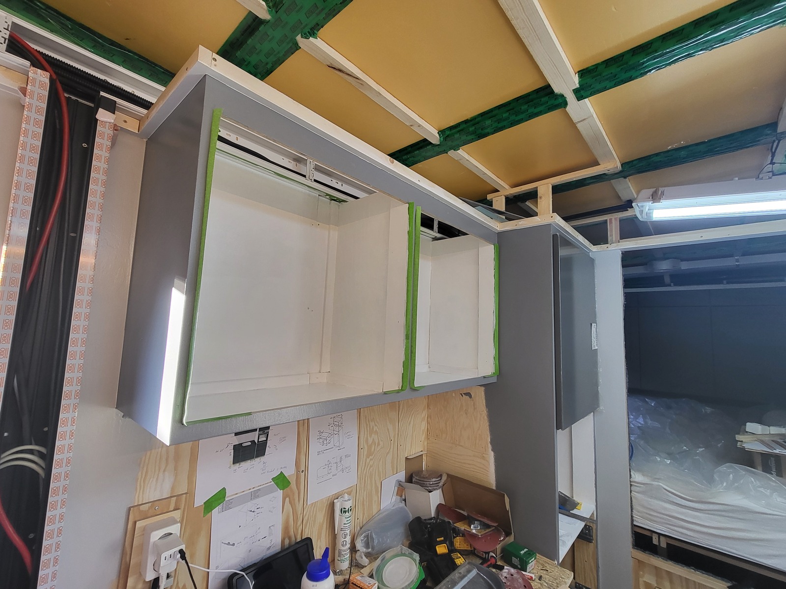

und der Küchenoberschrank nimmt im Inneren Gestalt an

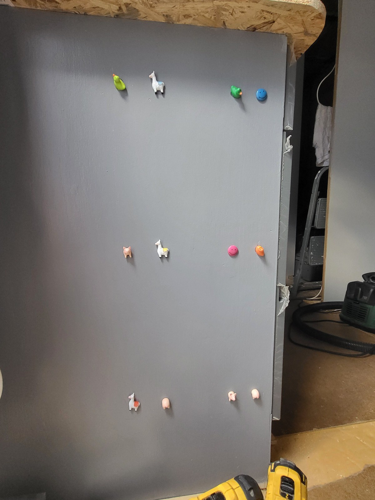

Die ersten Bewohner - die kleinen "krallen" sich an aktuell sichtbaren Senkschrauben fest. Später sollen hier kleine Regalböden sein, die dann die Köpfen verdecken.

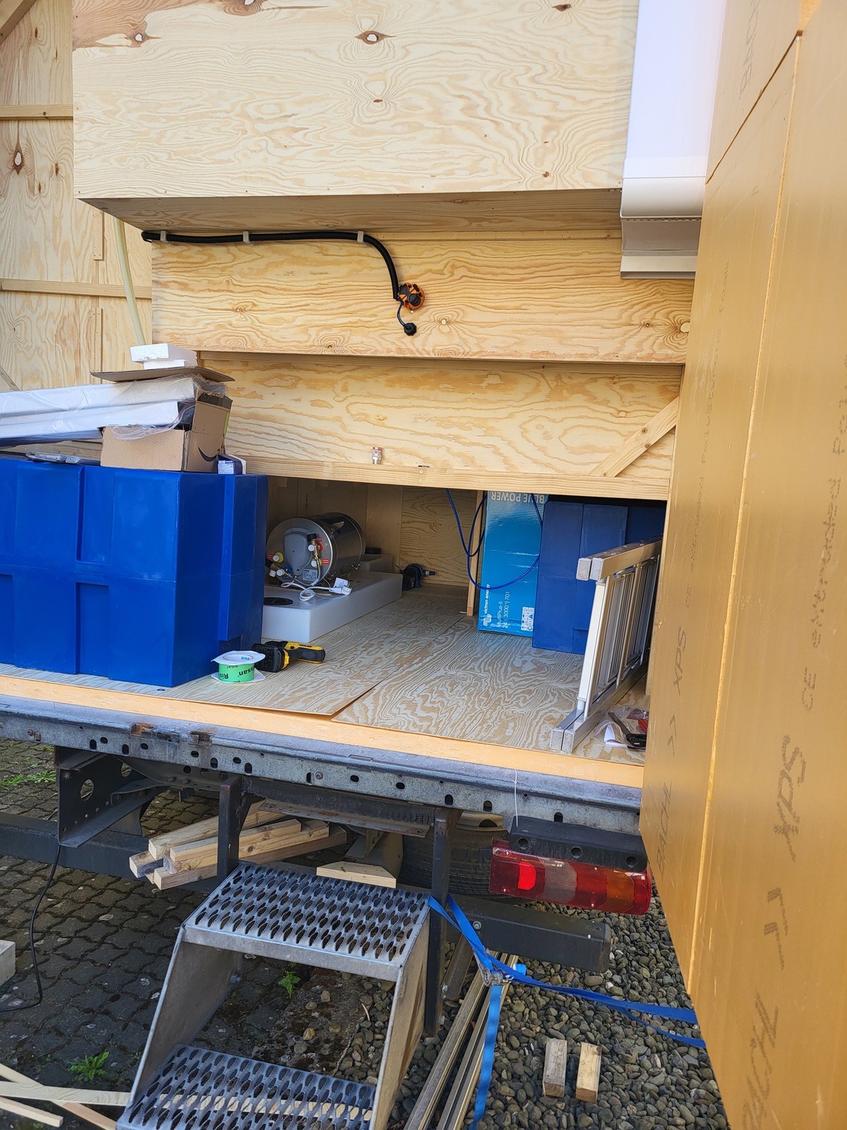

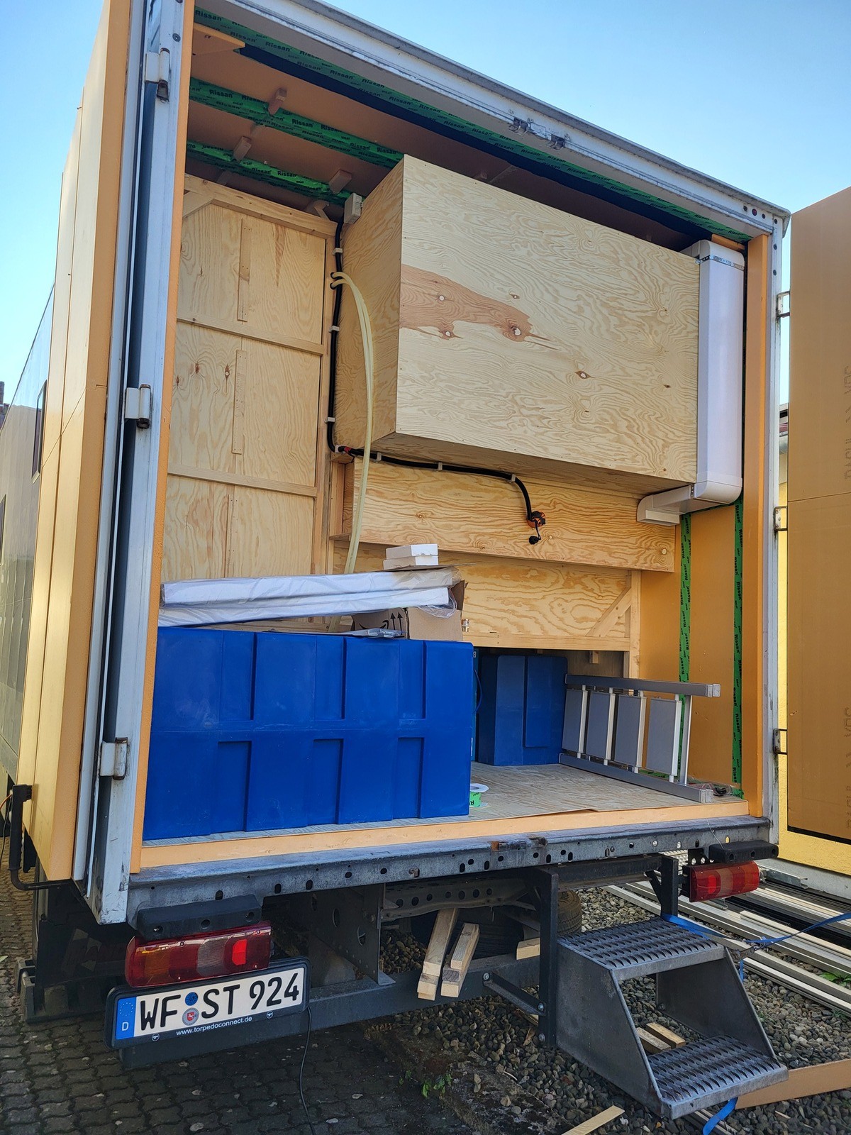

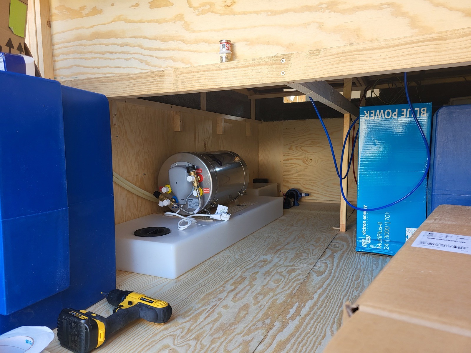

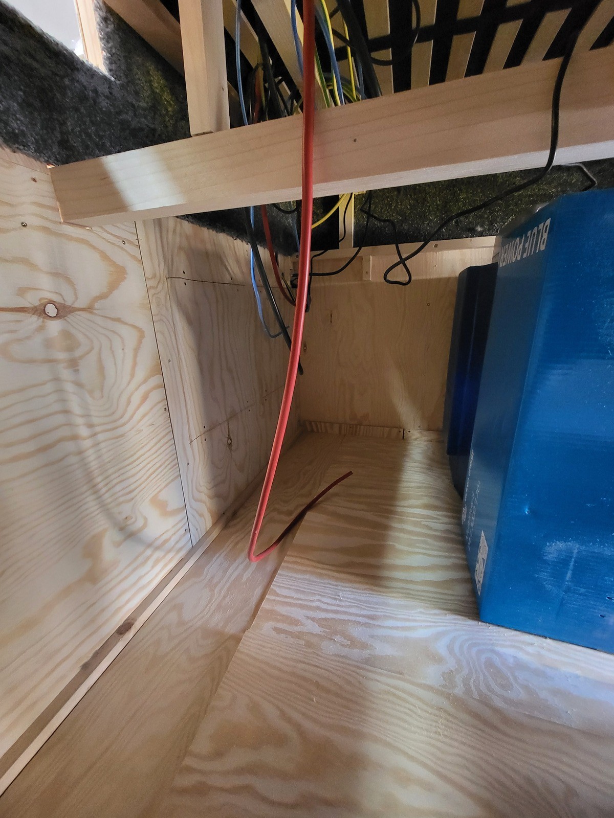

Aktuell ist das Bett 20cm angehoben, damit ich in die "Technik-Ecke" komme - einige Bilder:

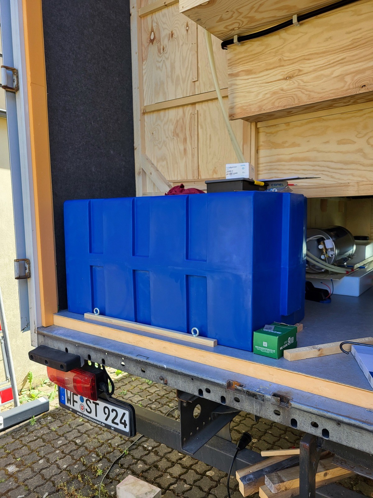

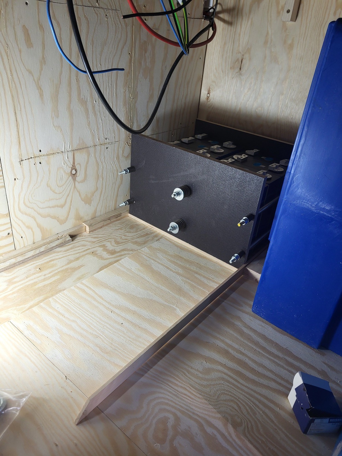

In diese Ecke soll die Batterie

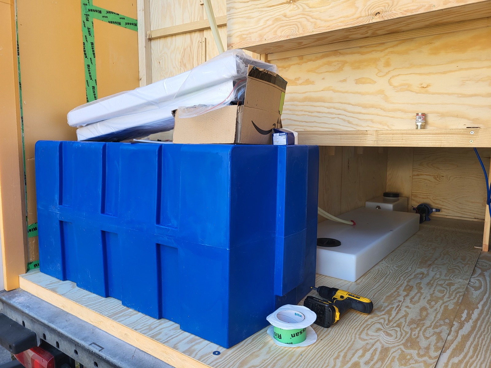

nun doch 60l Tank für Trenntoilette - davor kleiner Tank mit Pumpe um Wasser der Dusche und des WT in den Abwassertank zu bekommen - ob der dort bleibt steht noch nicht fest...
Unter den Boiler kommt natürlich noch eine Befestigung - da ich nicht "voll durchgeplant" habe, bin ich gerade am schauen, wie es wohl am besten passen könnte

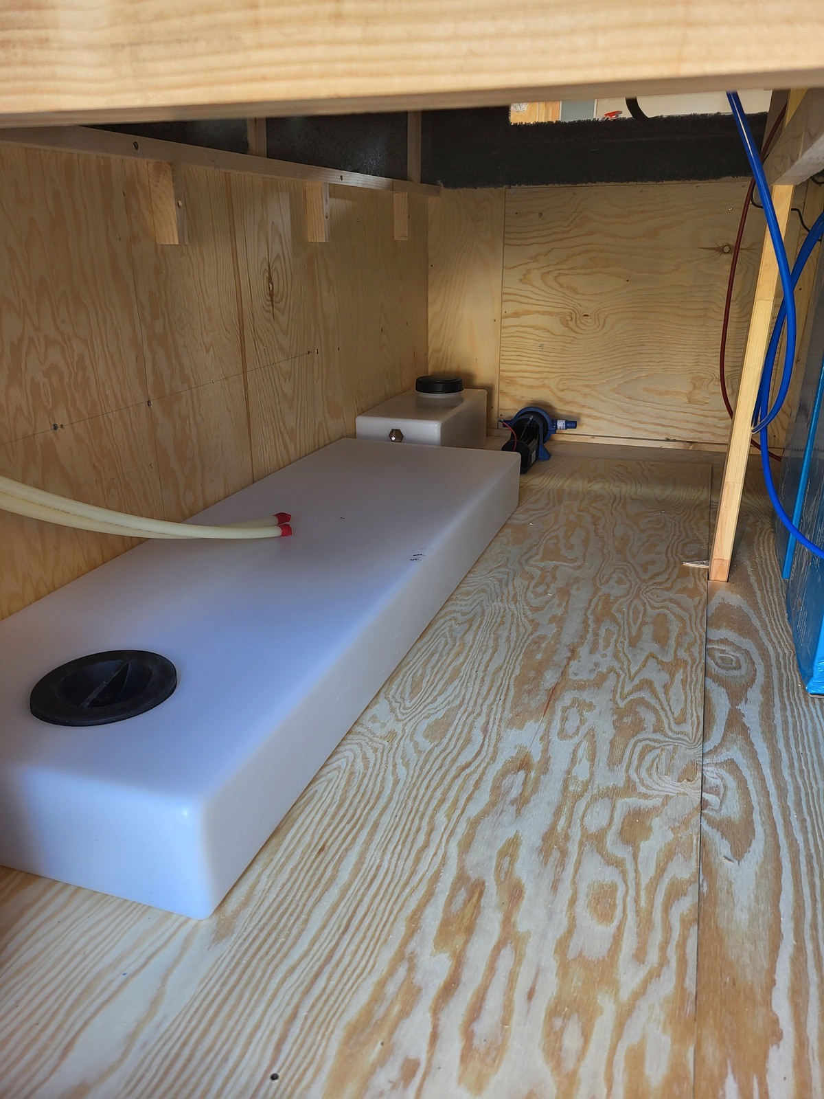

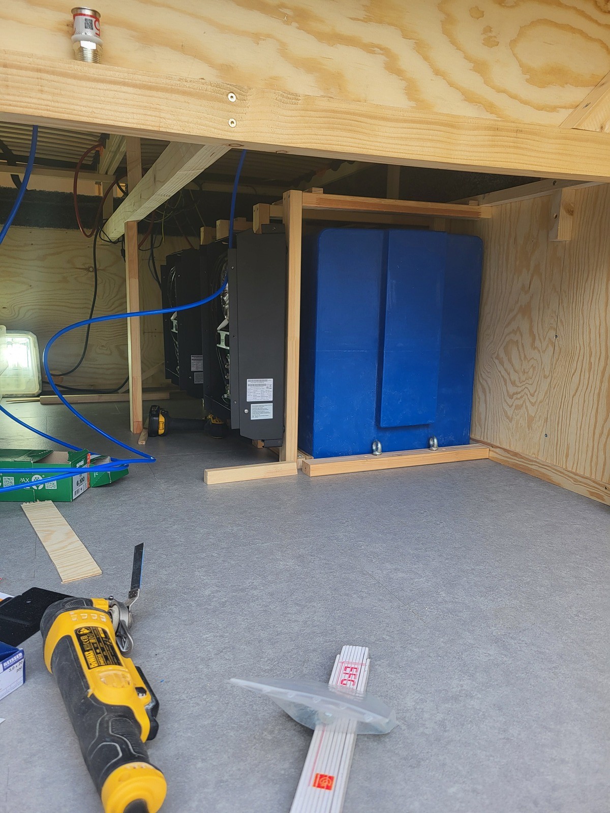

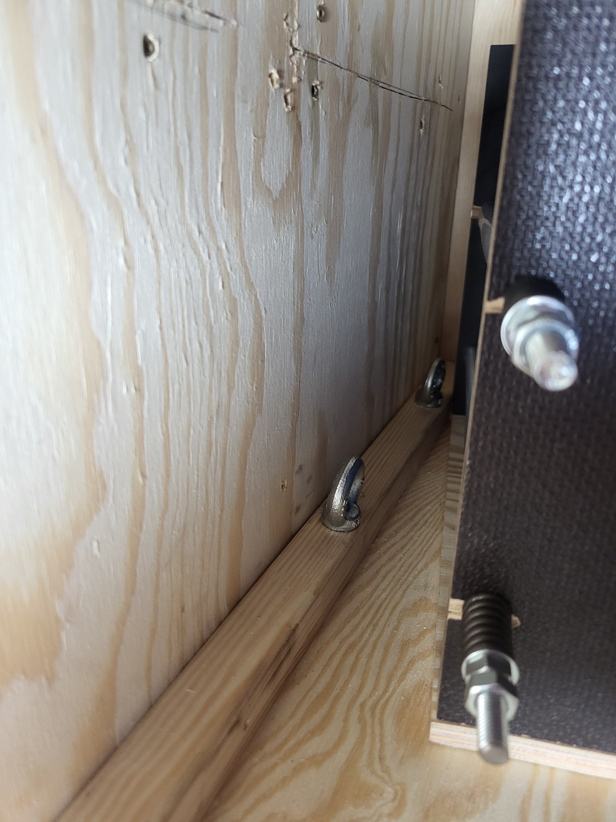

Gestern Vinyl geklebt und heute die Halteösen für den Abwassertank und die Batterie montiert.

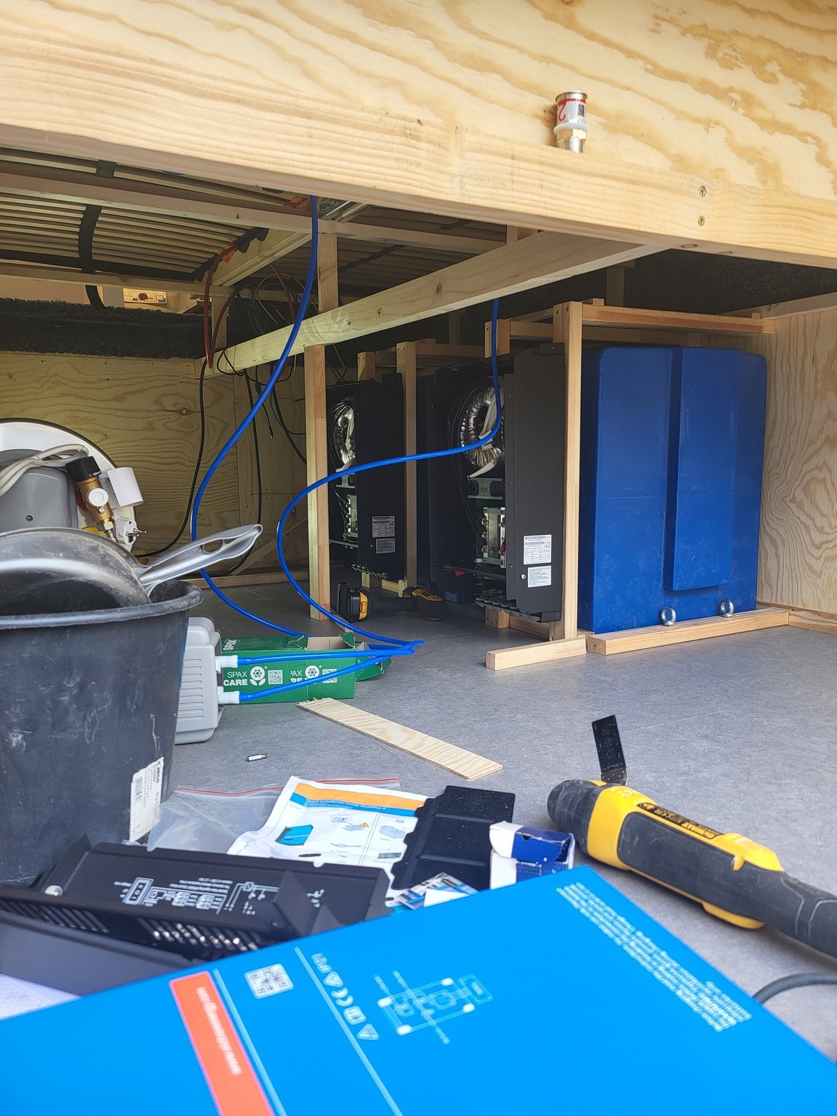

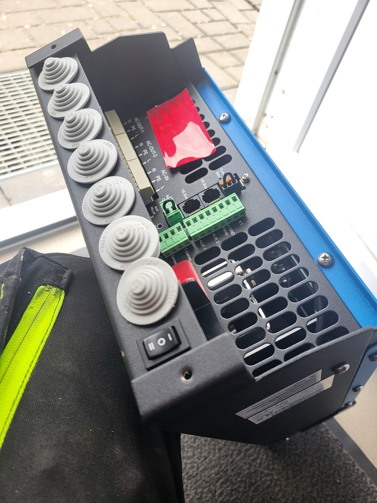

Die beiden Multiplus sind auch aufgehangen.

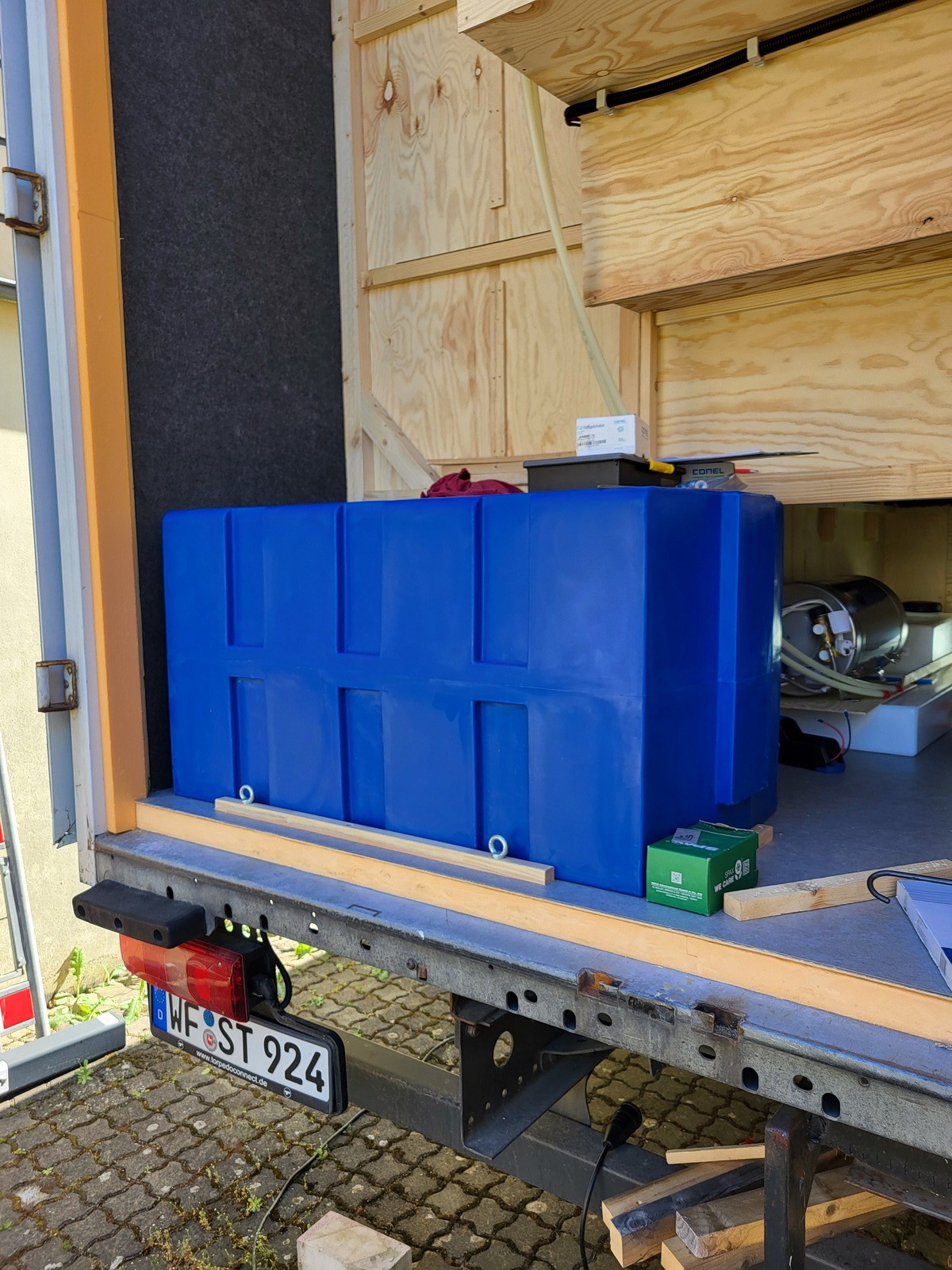

War ein wenig tricki, da der Tank im Fall der Fälle ausgebaut werden, ohne die beiden Multiplus ausbauen zu müssen.
Wenn die hinteren Ösen gelöst werden, kann der Tank rausgezogen werden...
Ein wenig Deko geklebt und die Halterungen für den Frischwassertank sind nun auch fertig.

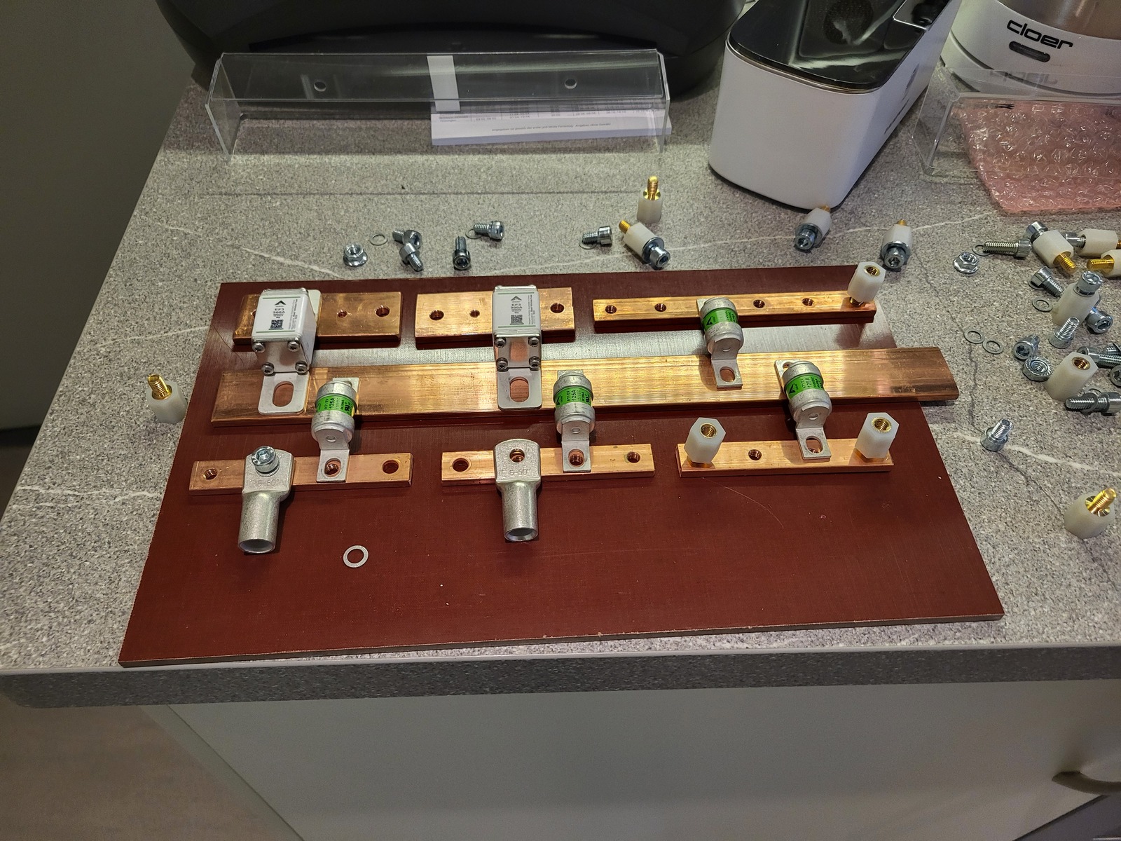

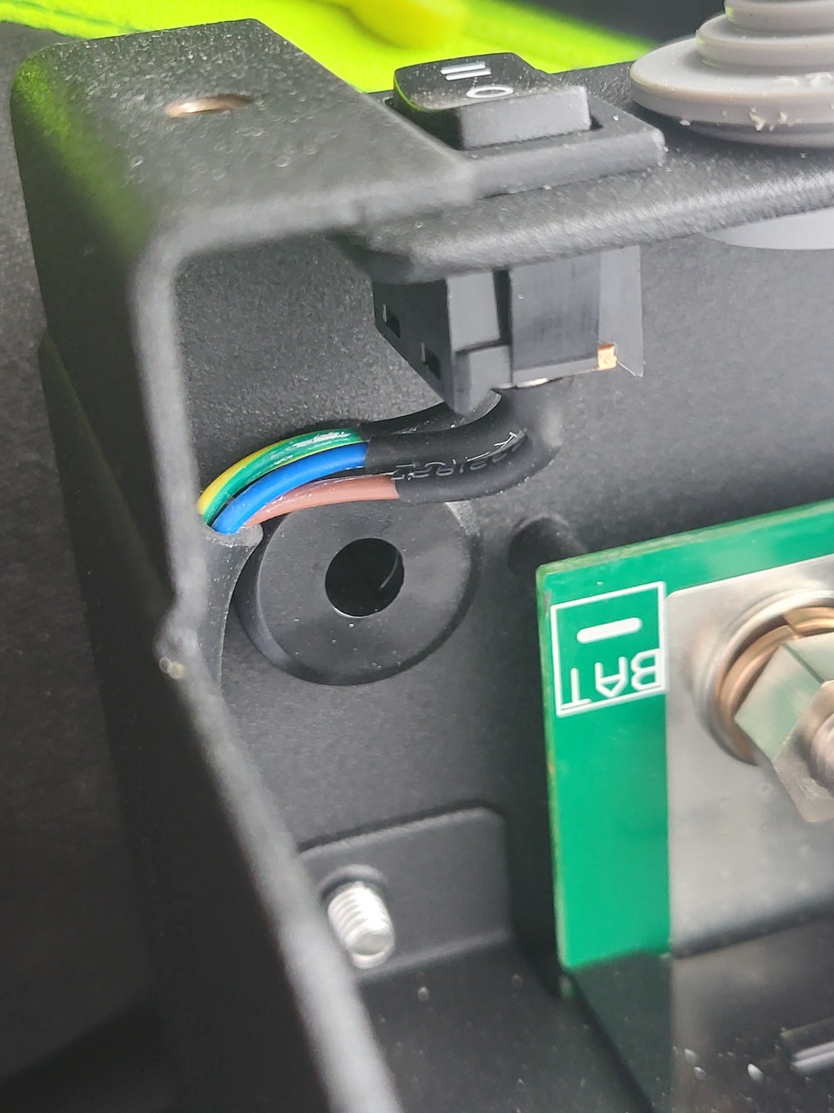

Ansonsten heute ein wenig Elektro weitergeschraubt, hier und da ein paar Steckdosen montiert

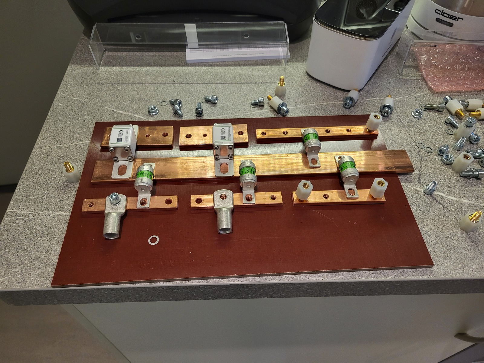

Dies soll die Verbindung zwischen Akku, Wechselrichtern und der Verteilung werden.
