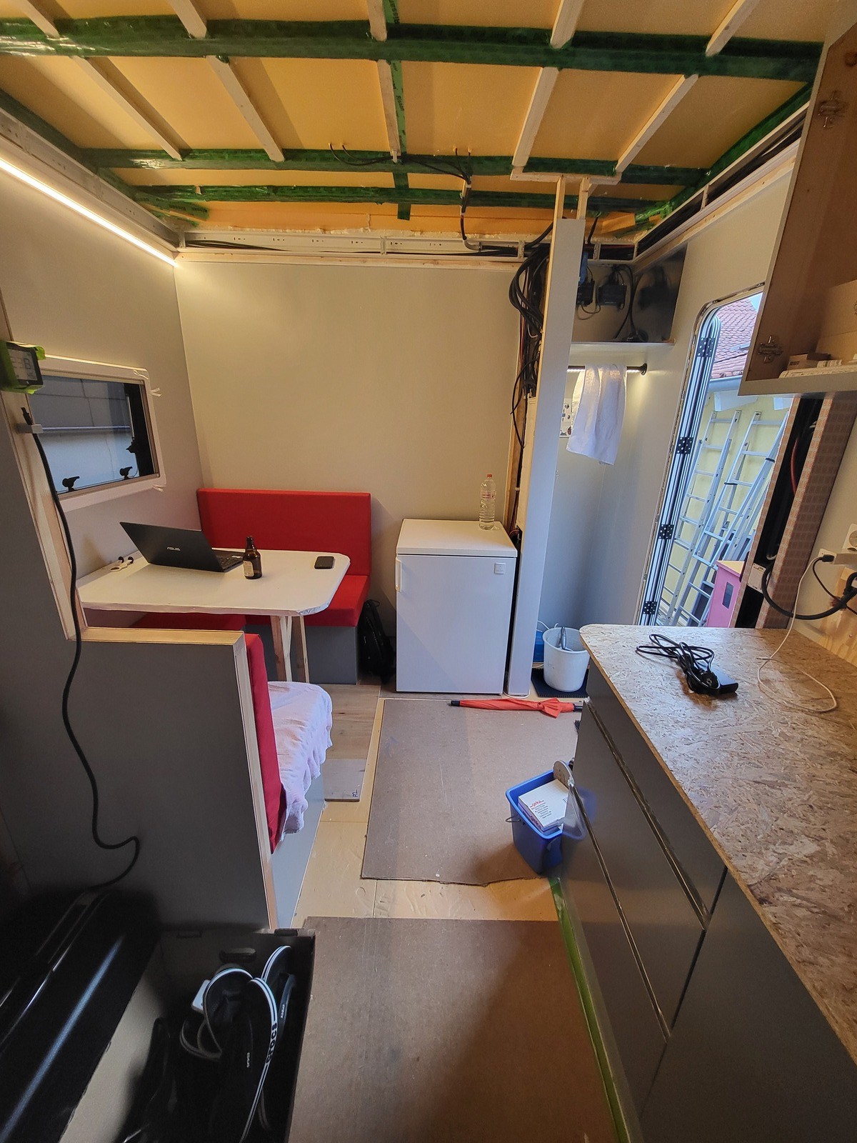

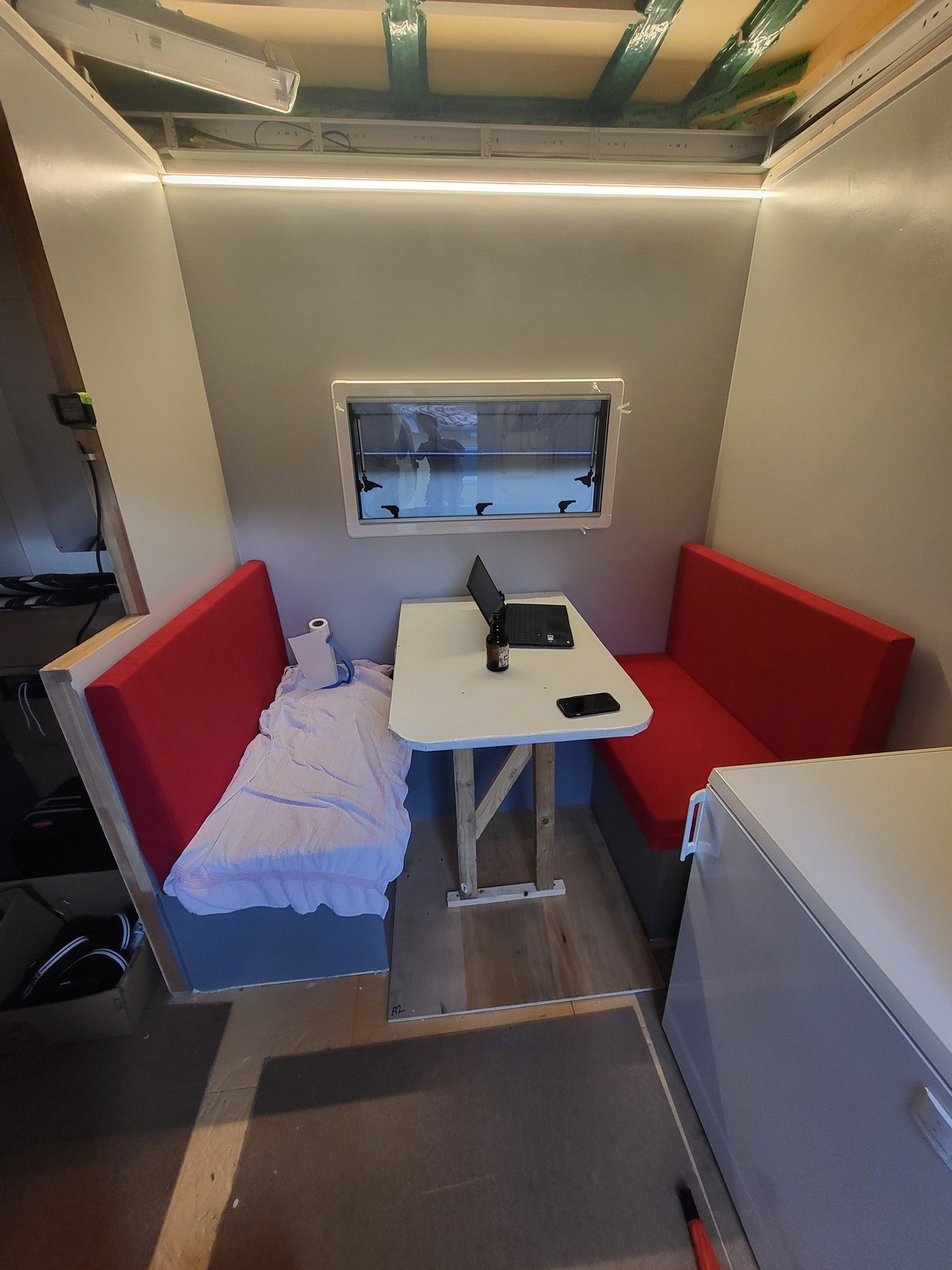

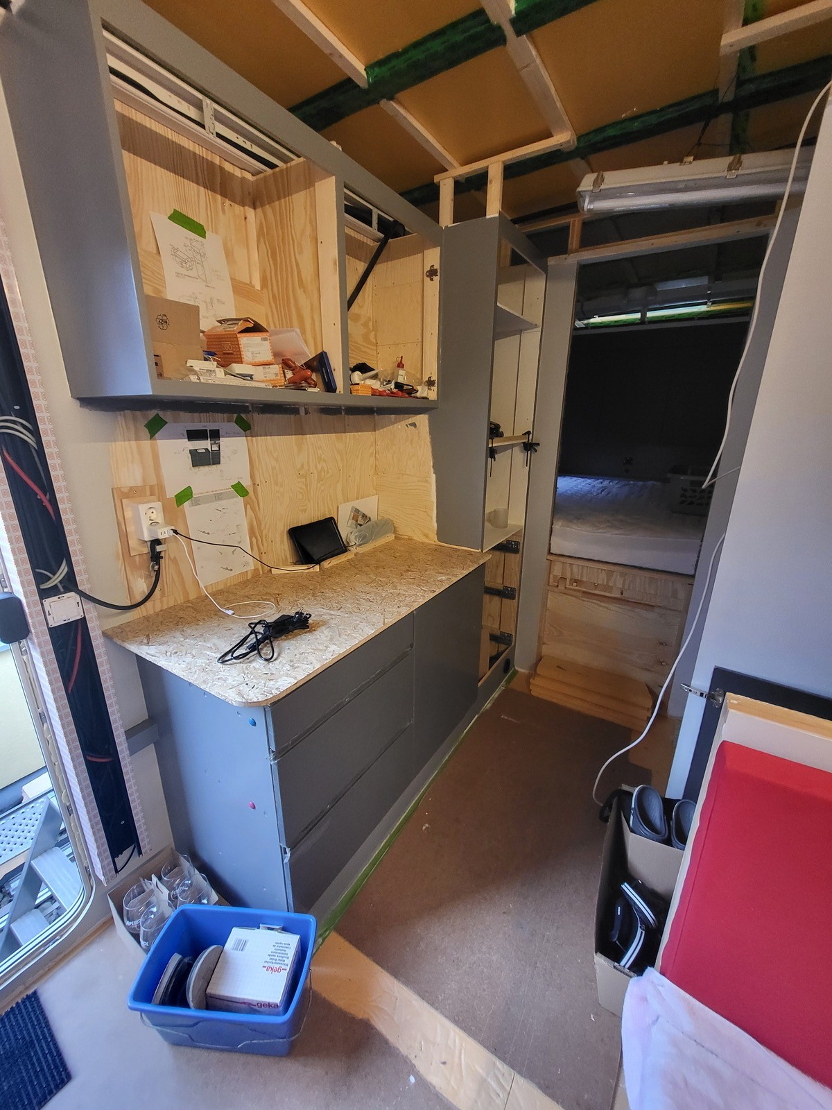

Die letzten Tage mit ein wenig "Hochdruck" weitergemacht, es soll ja nun über Ostern ein paar Tage weggehen...

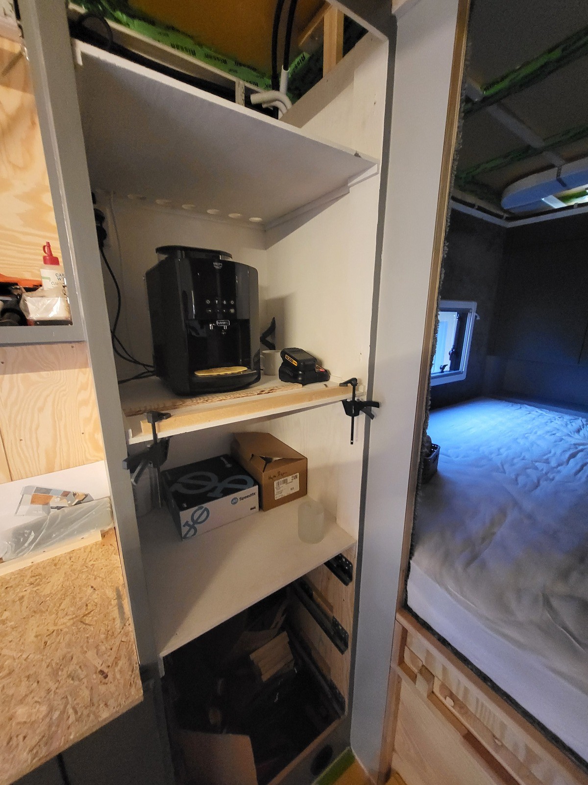

Die ersten Schubladen in der Küche sind bestückt und den Kaffeeautomaten aus dem Büro "geborgt" ;)

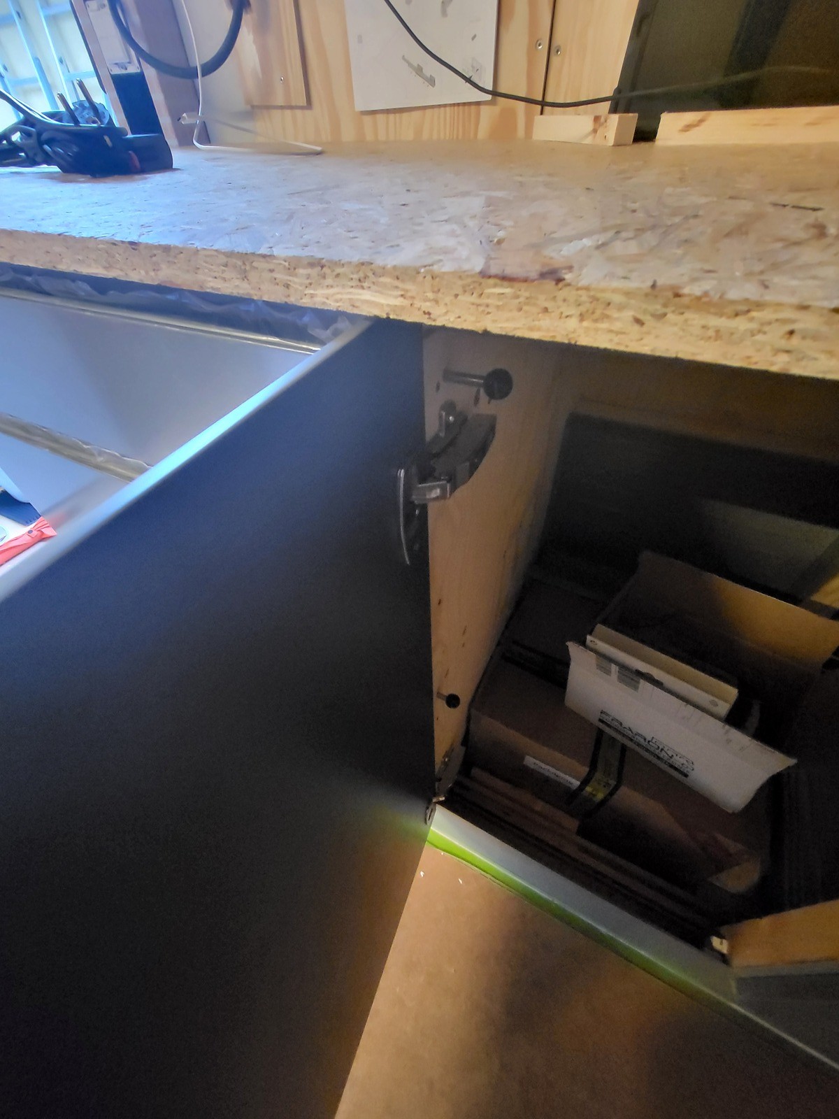

Die Verriegelung der Auszüge habe ich vorerst ganz pragmatisch gelöst:
Passstifte mit kleinem Kugelkopf versehen, die seitlich in die Schublade eingreifen. 8)

Hast Du keine Angst das die Stifte der Schubladensicherung beim Fahren rausrappeln?

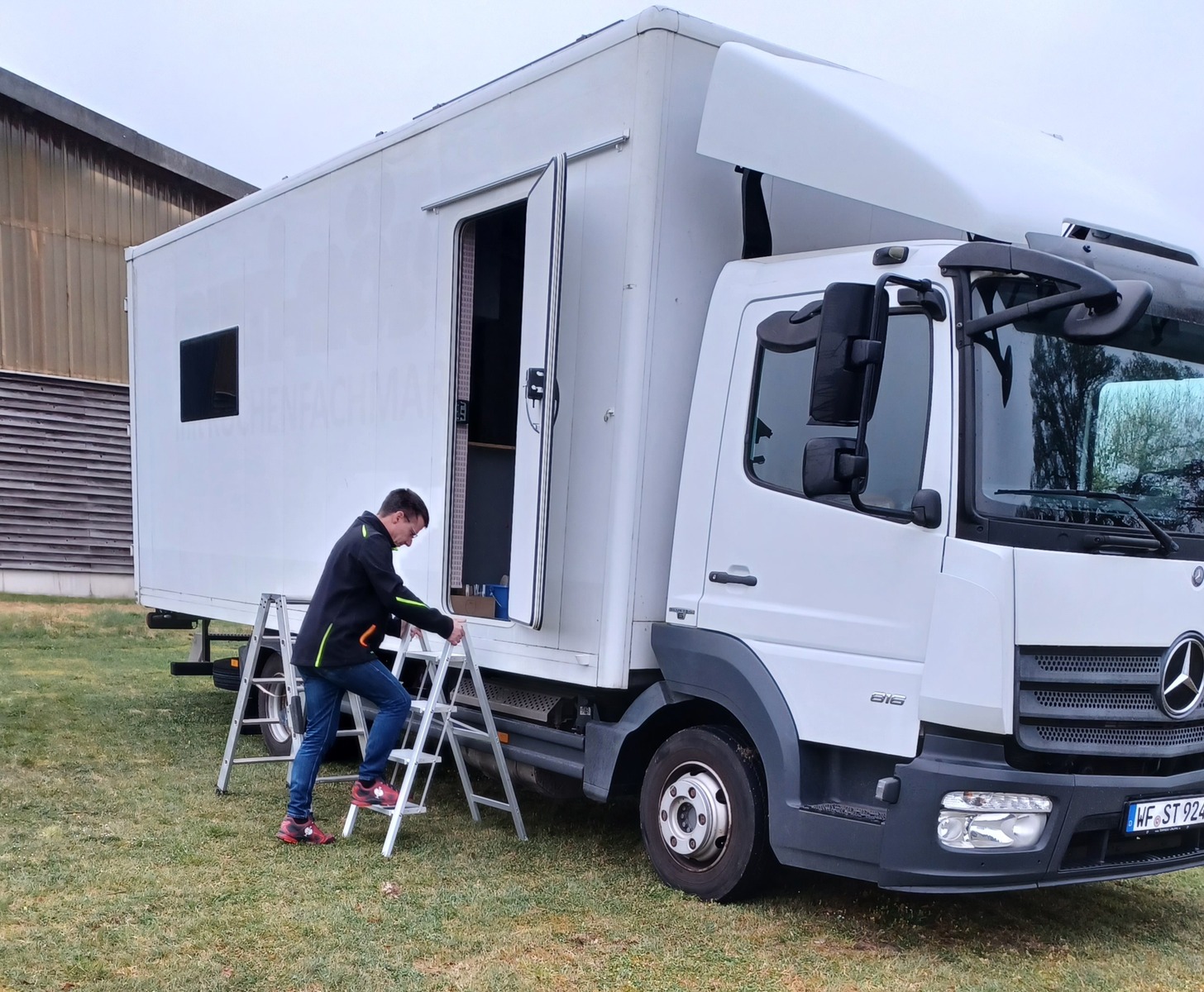

wir stehen hier hinter einer ehemaligen Reithalle, die zur Caravangrossgarage umfunktioniert wurde.
Gefunden bei Alpaca-Camping, da alle Plätze wo wir hin wollten voll waren.
Hier stehen wir ganz allein morgen soll wohl noch ein Camper kommen...
Das mit der Verriegelung hat bisher geklappt, Löcher sind etwas stramm gebohrt, will aber die Stifte kürzen und dann mit Magnet sichern. Mal schauen...
