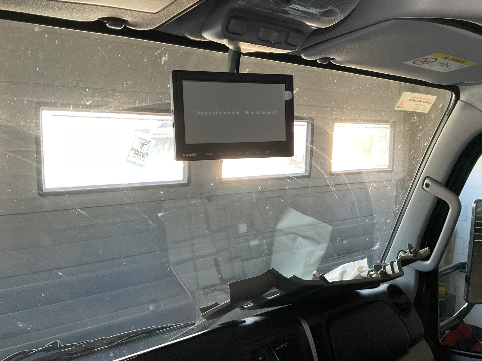

Ein weiterer Spiegel musste weichen, da er nur die graue Vorderseite der Kabine gezeigt hat. Ich habe bei dem Gusshalter die Kugel abgesägt und ihn mit dem Bandschleifer leicht schräg plan geschliffen. Zwei Scheibenmuttern passten perfekt in die Monitoraufnahme.
Im Fuso sieht das nach dem recht einfachen Verlegen des Kabels hinter den Abdeckungen so aus. Oh, hier muss ich auch noch putzen.
