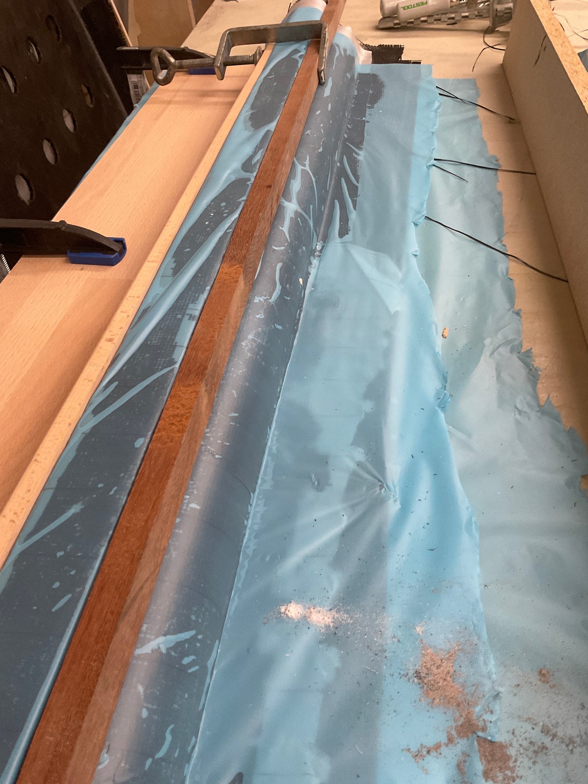

Ein bisschen unmotiviert habe ich Formen für die Hubspindelabdeckungen gebaut. Die Spindeln haben inzwischen etwas Dreck in dem Fett gesammelt und sollen nach dem Reinigen und Fetten hinter einer Abdeckung verschwinden. Idealerweise hätte ich den Spindeln beim Einbau ein extra Rohr spendieren sollen, aber dazu ist es jetzt zu spät. Ich dachte, das HT-Rohr ist eine gute Form, das aufssägen war aber mehr ein aufschmelzen.
