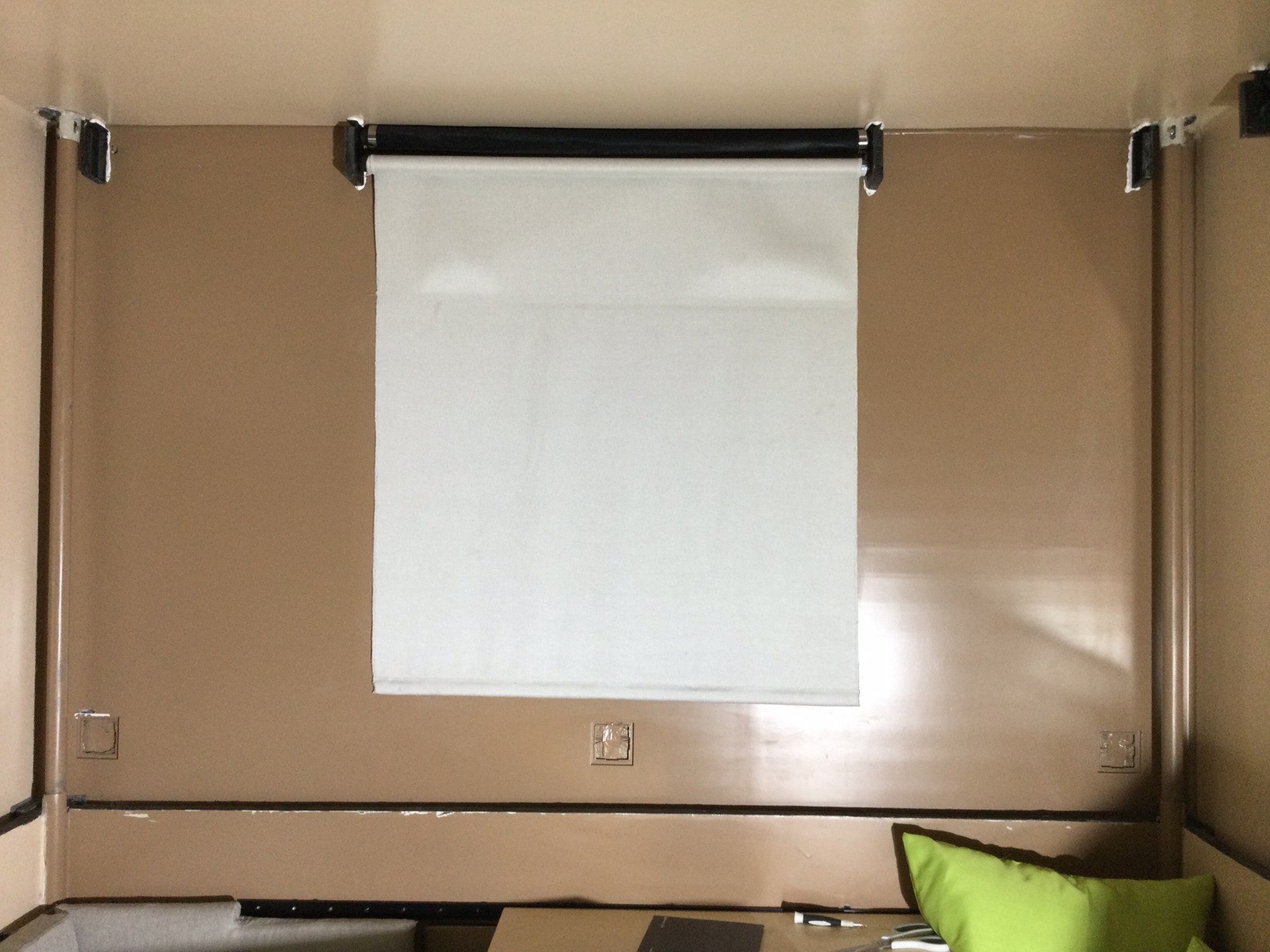

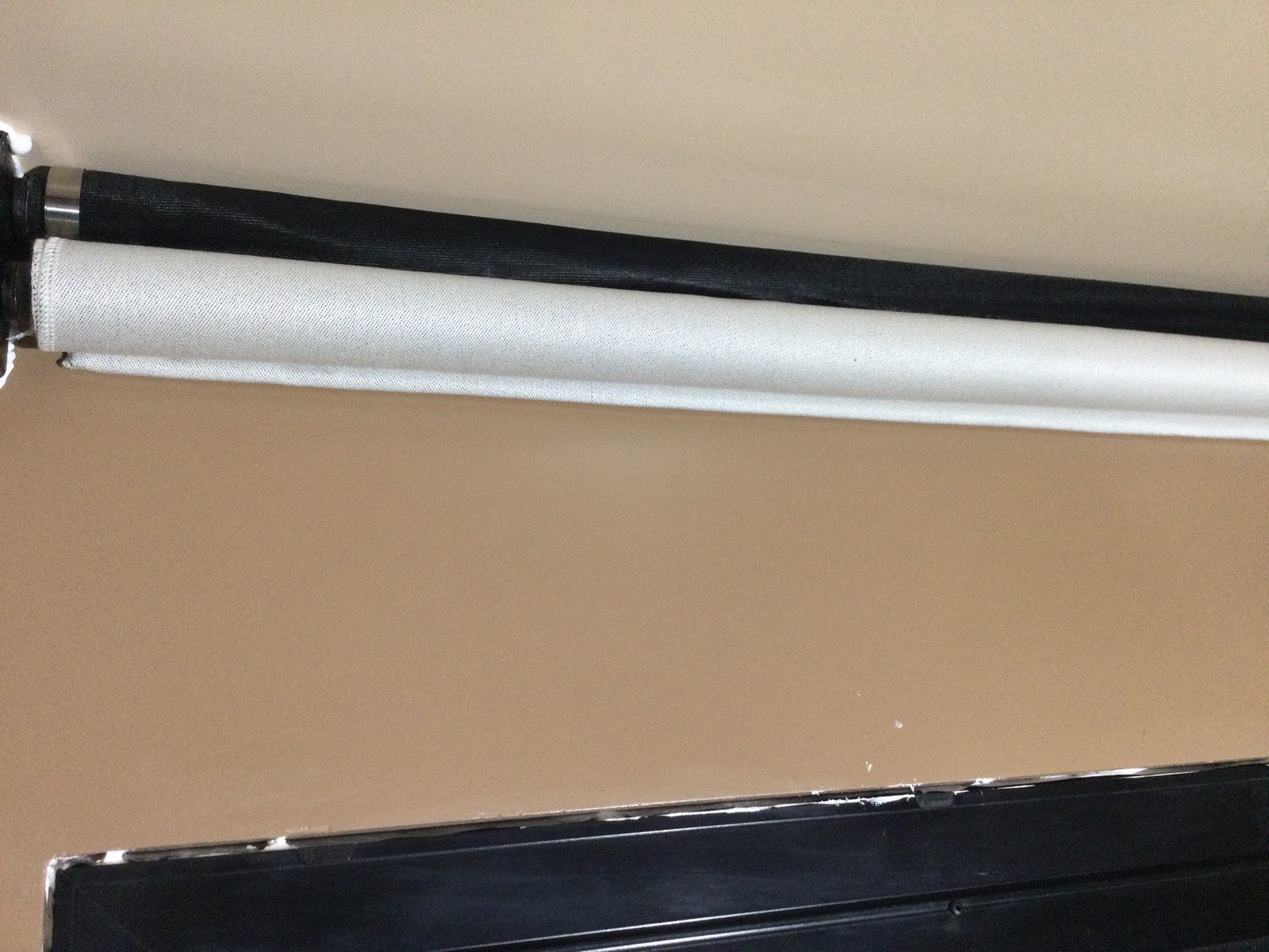

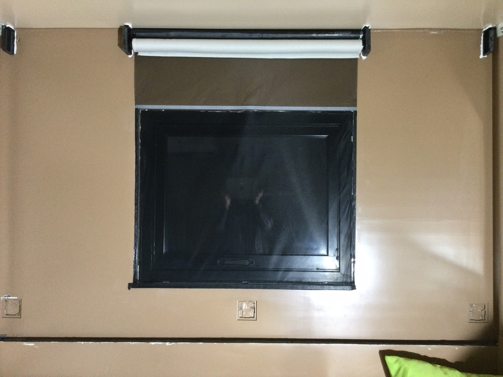

Nach 6 Wochen Pause habe ich mich wieder dem Ausbau beschäftigt. Die Rollos sind besfestigt und meine Sorge mit der Befestigung des Stoffs an dem Wickelrohr war unbegründet. Jetzt kann ich verdunkeln und die Mücken aussperren.

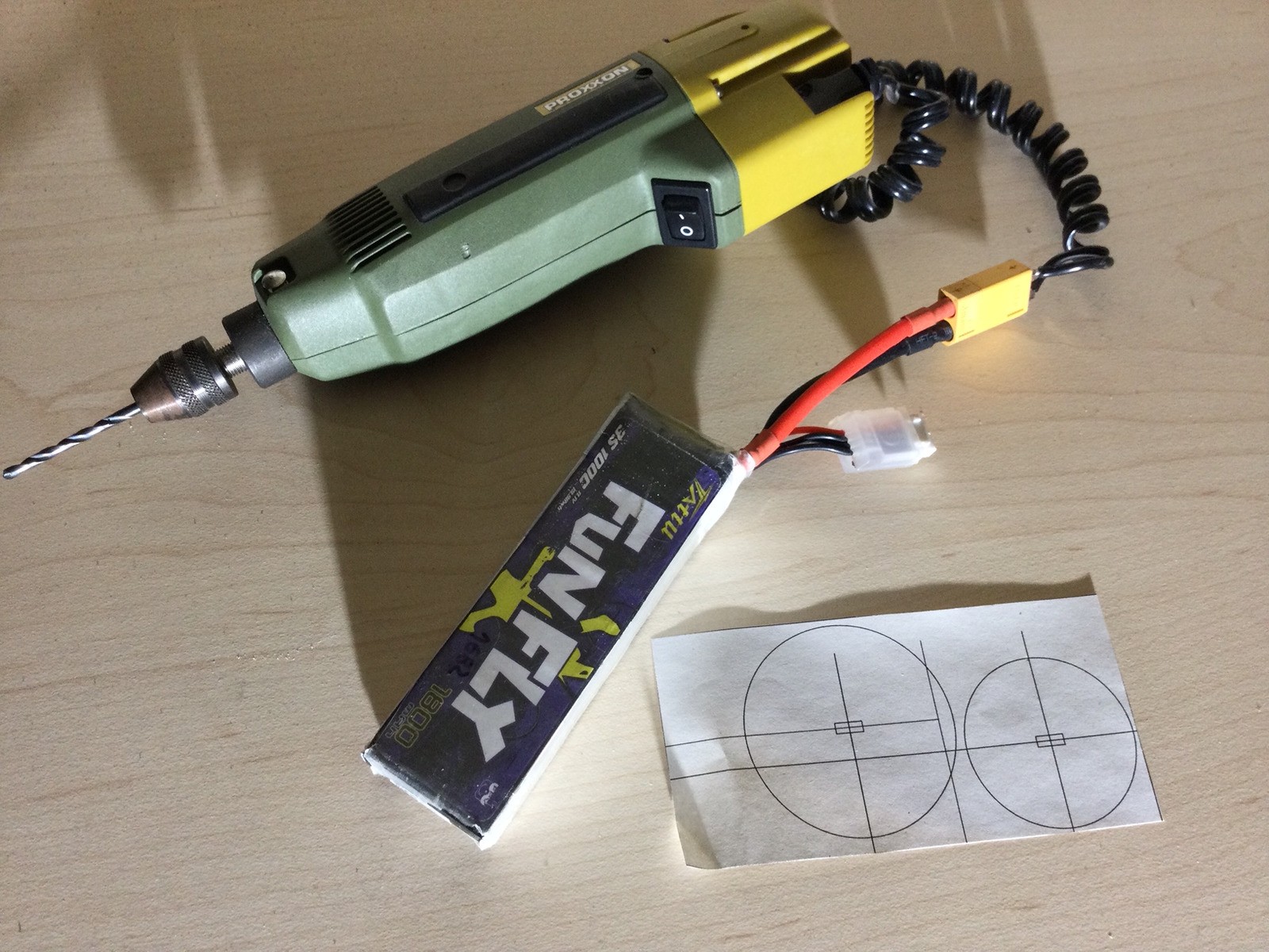

Die Löcher für die Rollowellen habe ich mit einer Schablone in die angeklebten Halter gebohrt. Der Akkuschrauber war zu breit, also musste ein Dremel herhalten.
Die Stoffe halten sehr gut an dem Neodymmagnetband, dadurch ist das Mückengitter rundum dicht und die Verschattung funktioniert wegen des breiten Fensterrrahmens auch gut, obwohl die Magnethaftung nur oben und unten ist.

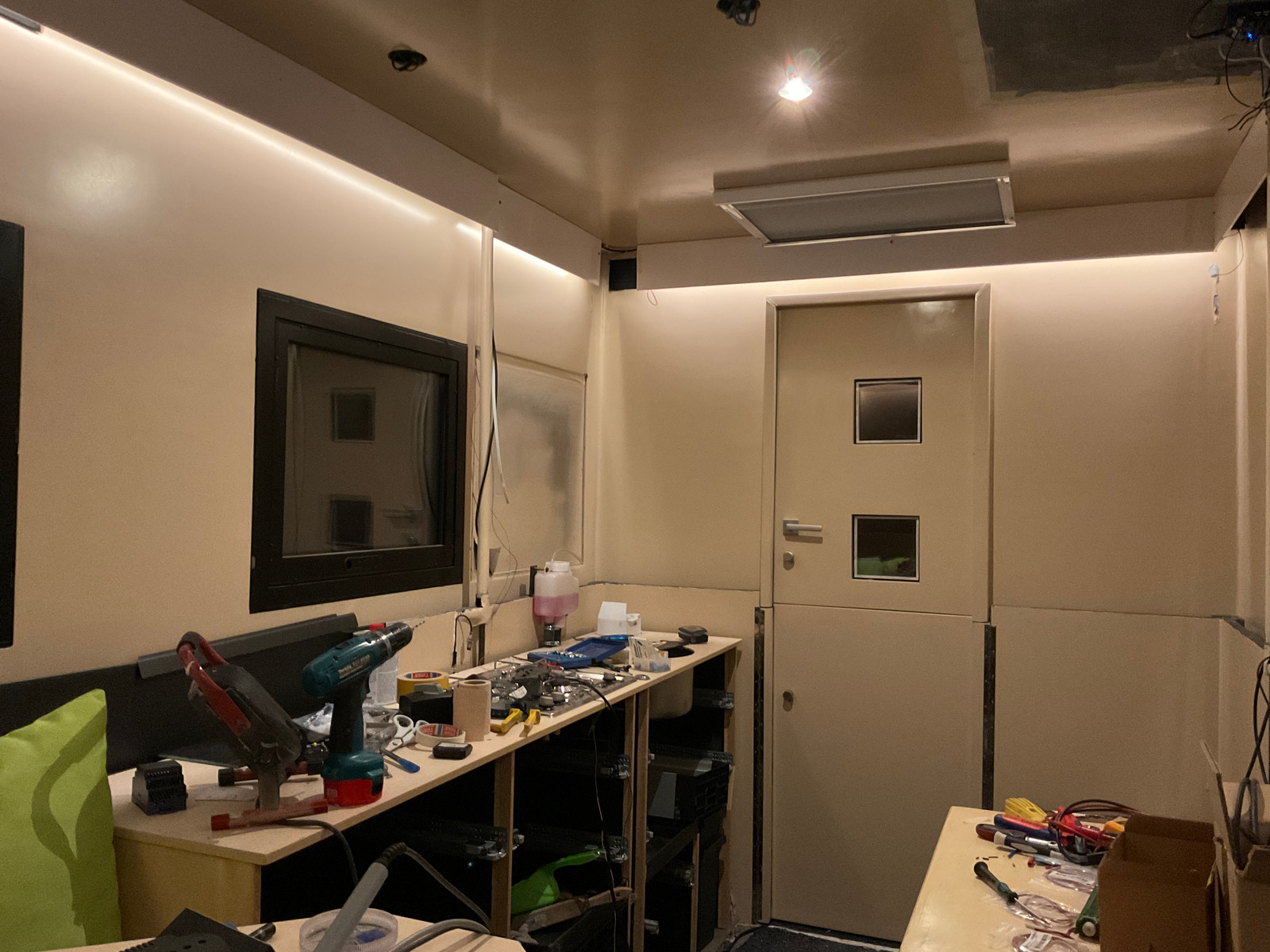

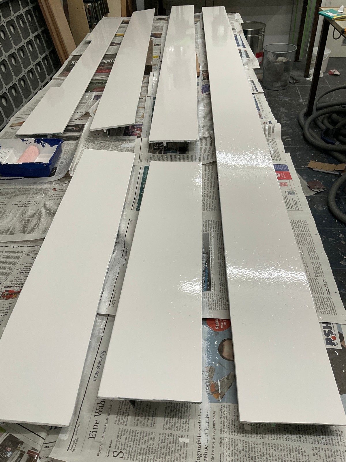

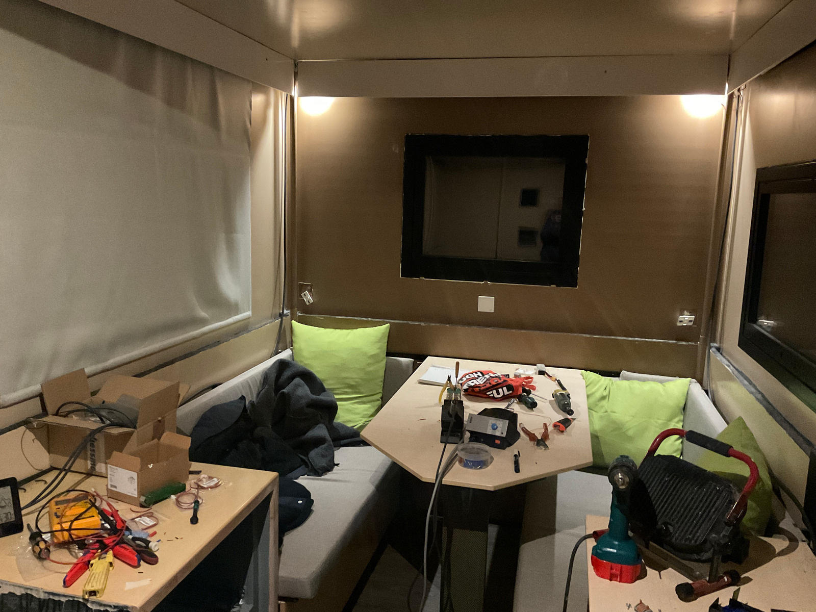

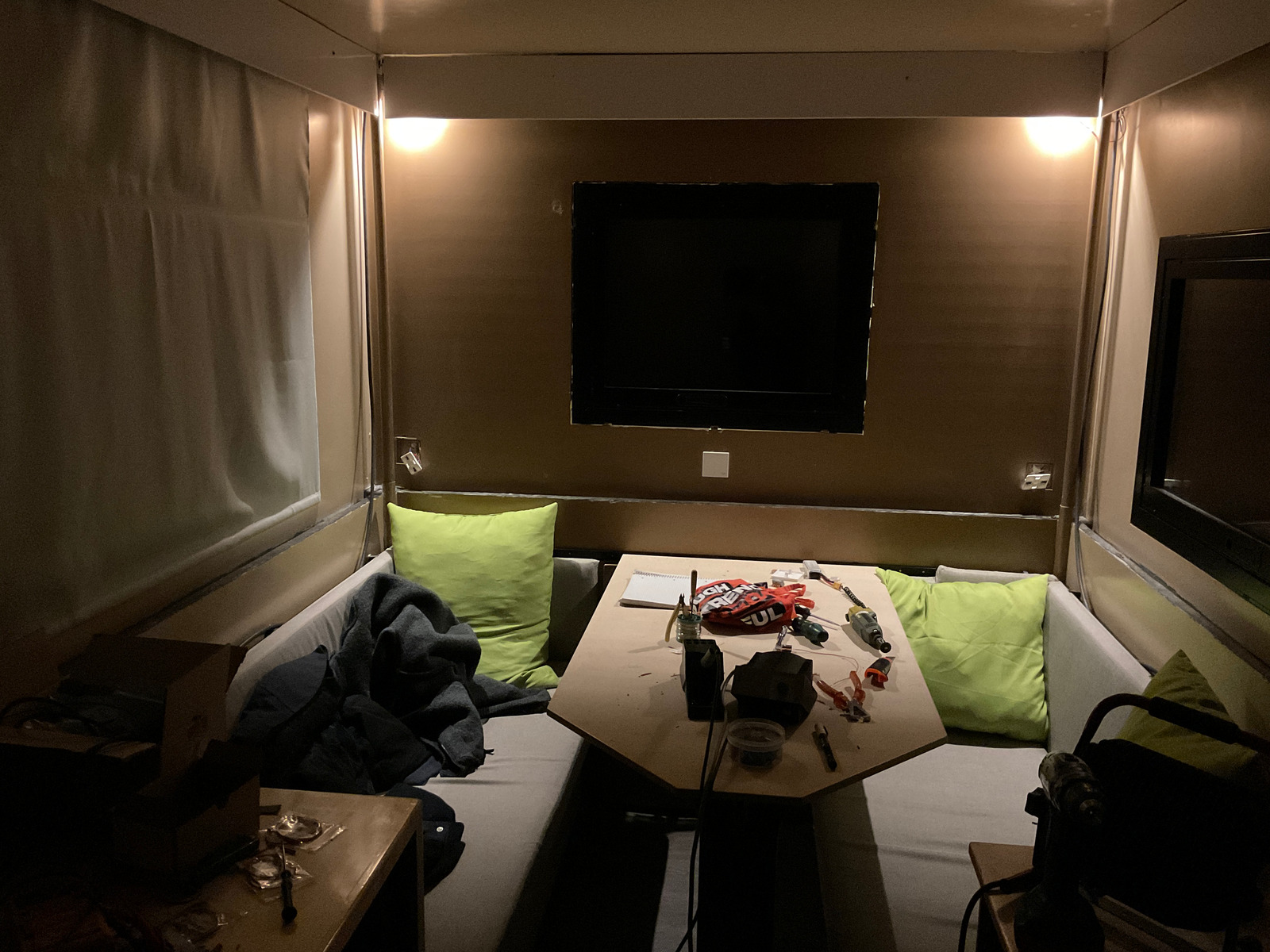

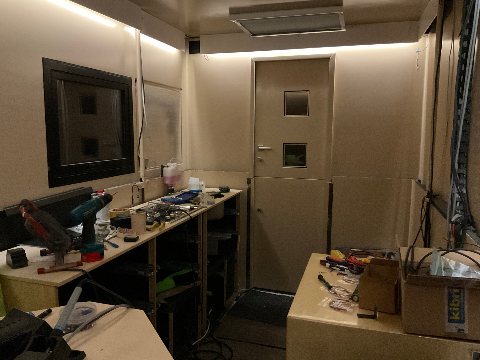

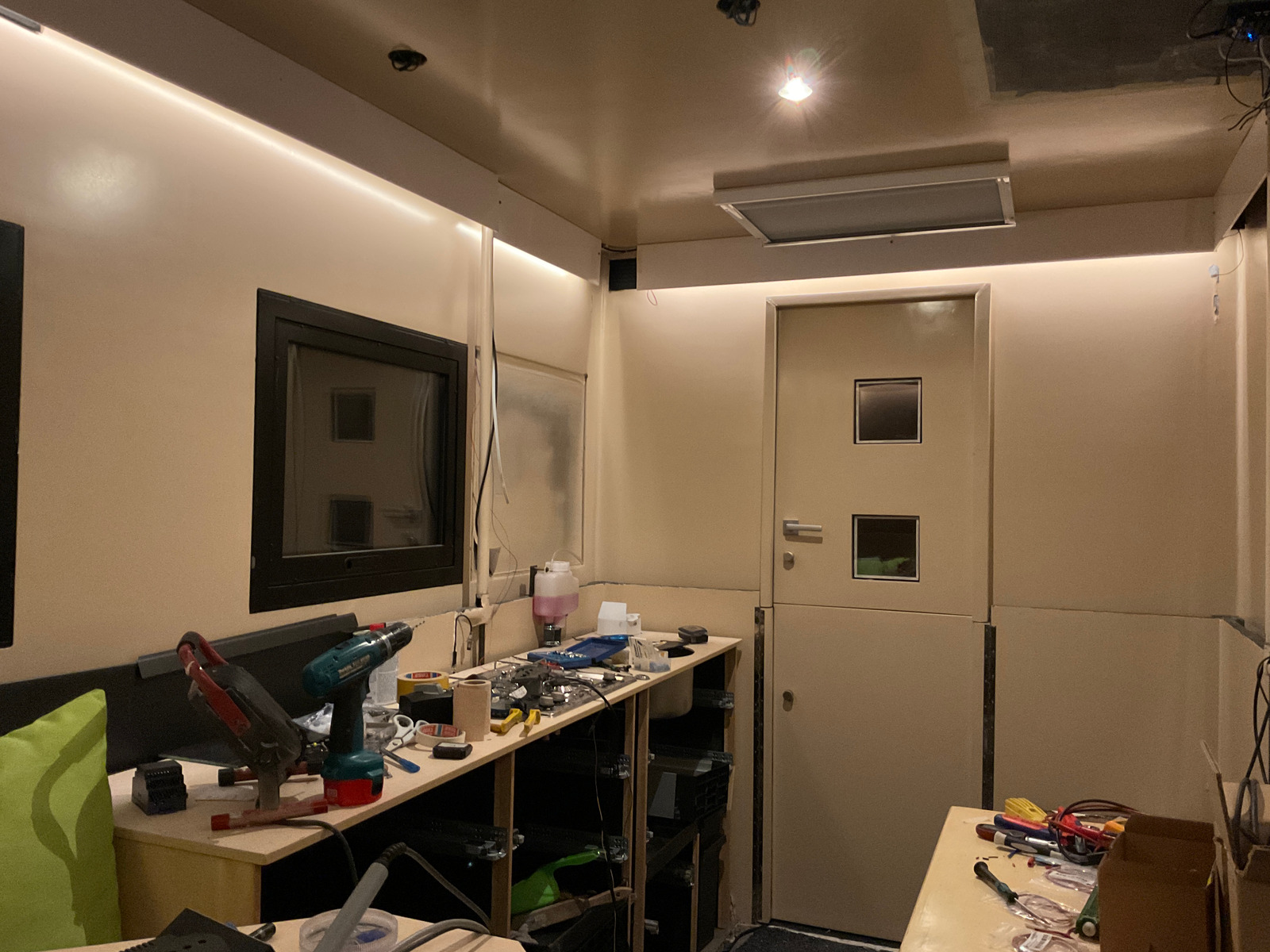

Die Blenden wurden grundiert, weiss lackiert und mit warmweissen COB-LED Streifen beklebt. Vor der Montage der Blenden wurde der umlaufende Kabelbaum verlegt. Die LEDs haben Steckverbinder, so dass man die Blenden jederzeit abnehmen kann.
Dazu kam noch eine Lumimünze als Deckenlicht, die gleich nach der Montage die Streuscheibe verloren hat.
Die Leselampen, die aktiviert werden, wenn das Hubbett unten ist, haben mit einem breiten Lichtkegel ebenfalls enttäuscht.
Zusammen ist es schon so hell, dass ich den Baustellenscheinwerfer rausschmeissen werde.
Die Unordnung wird noch verschwinden.

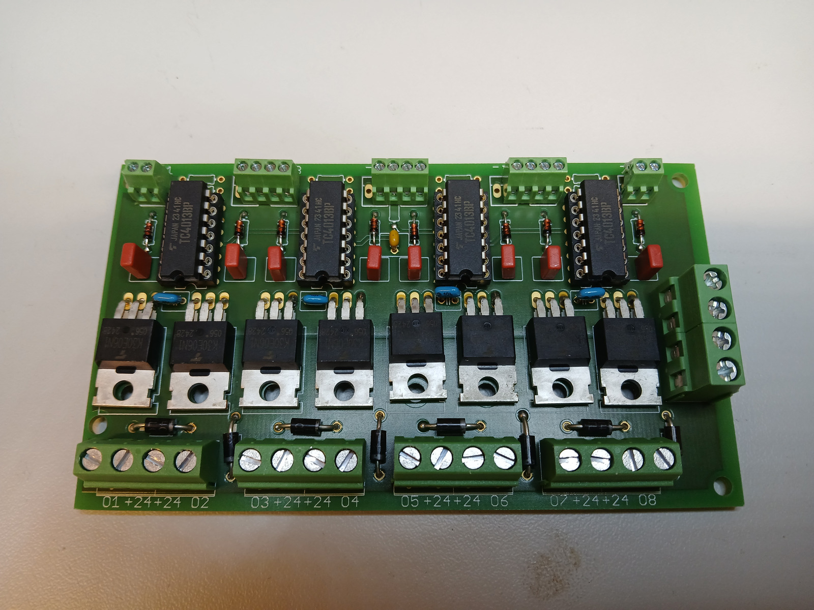

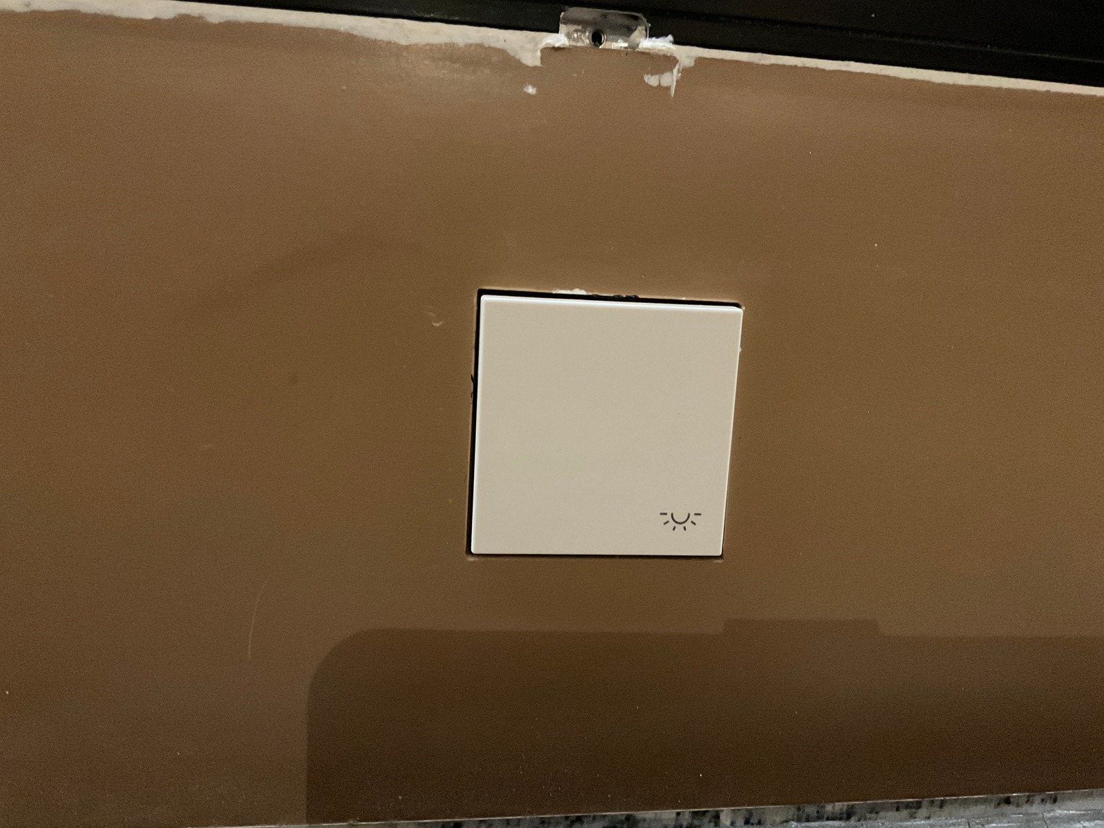

Um das Licht zu schalten, habe ich eine 8-fach Toggleschaltung aus Bauteilen des letzten Jahrtausends gebaut, keine messbare Stromaufnahme.

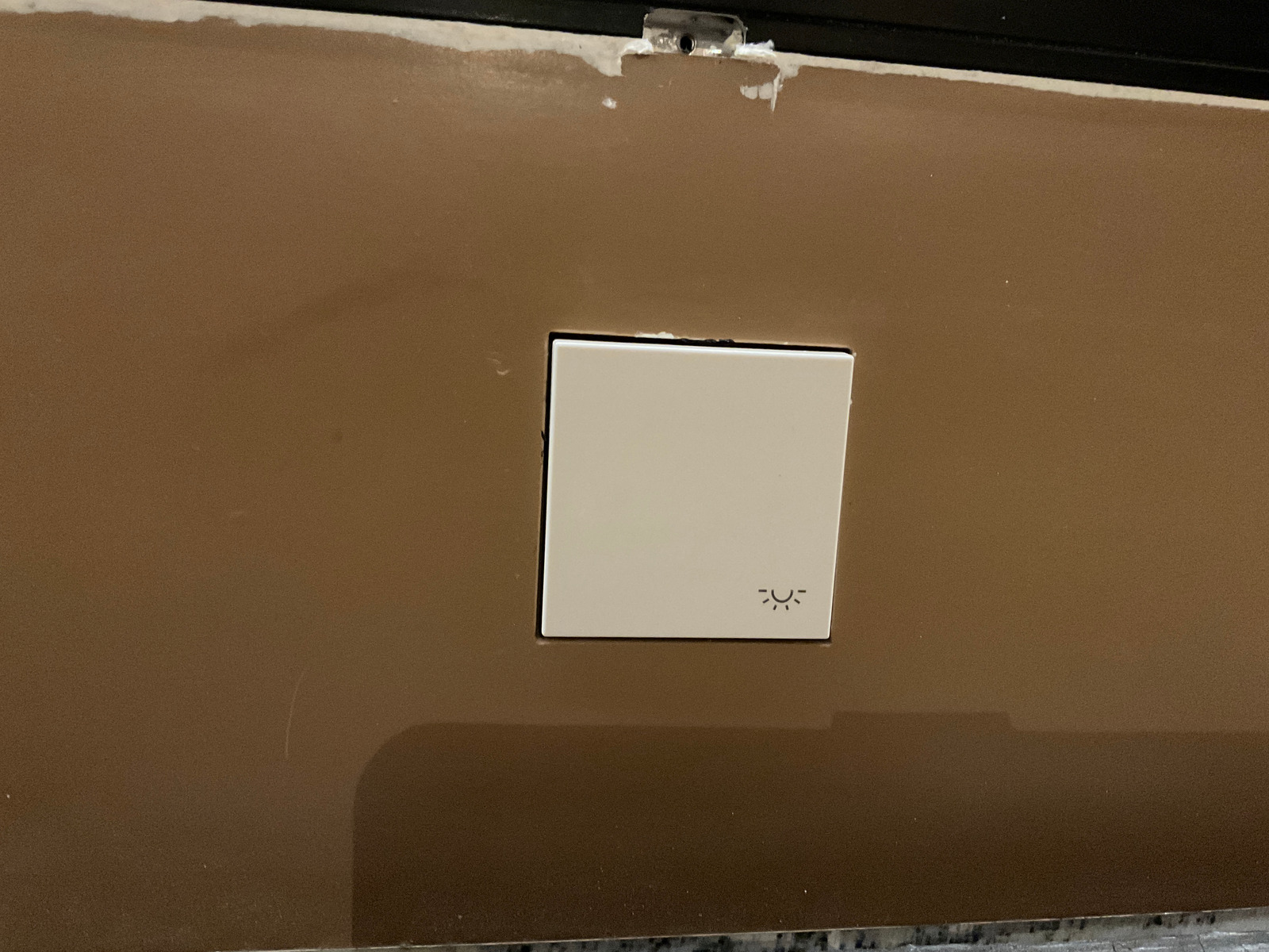

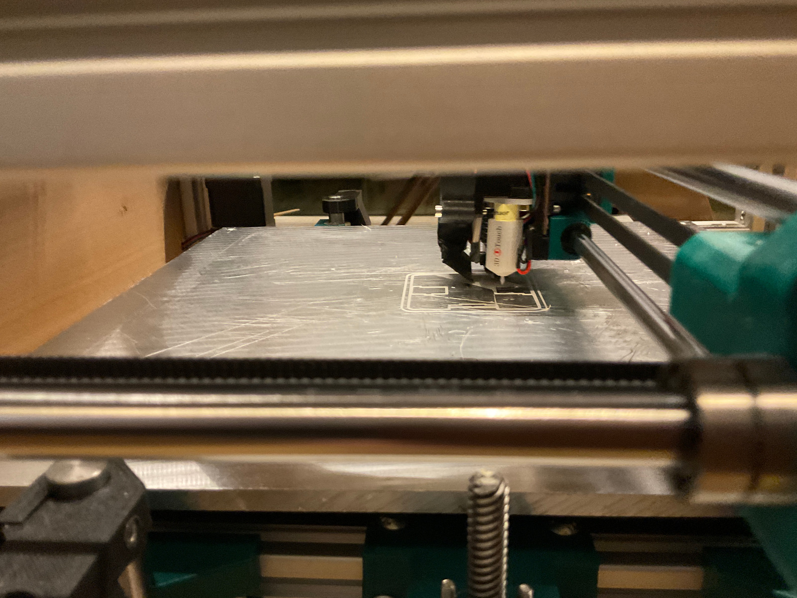

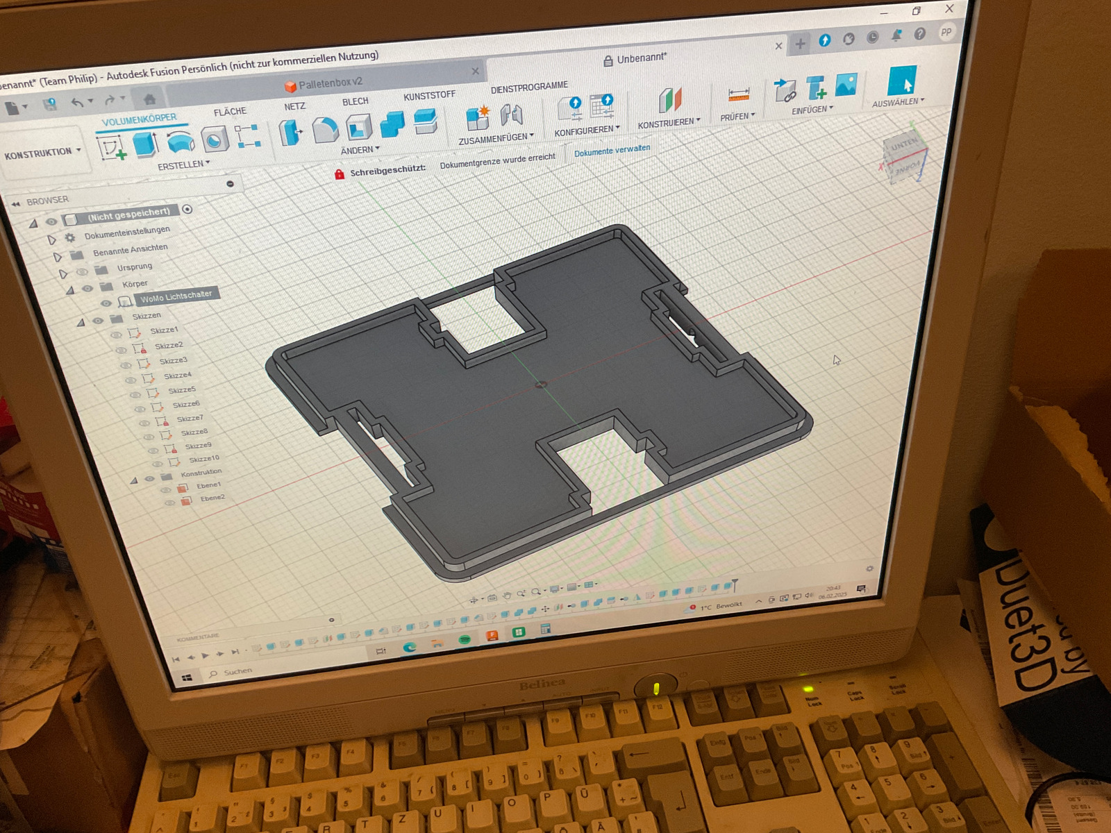

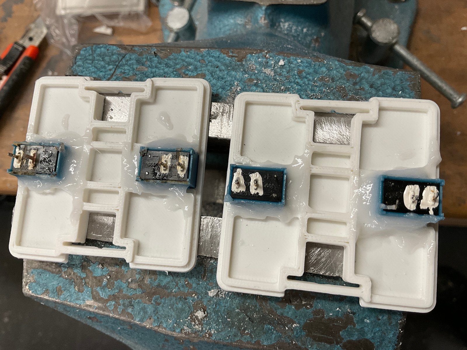

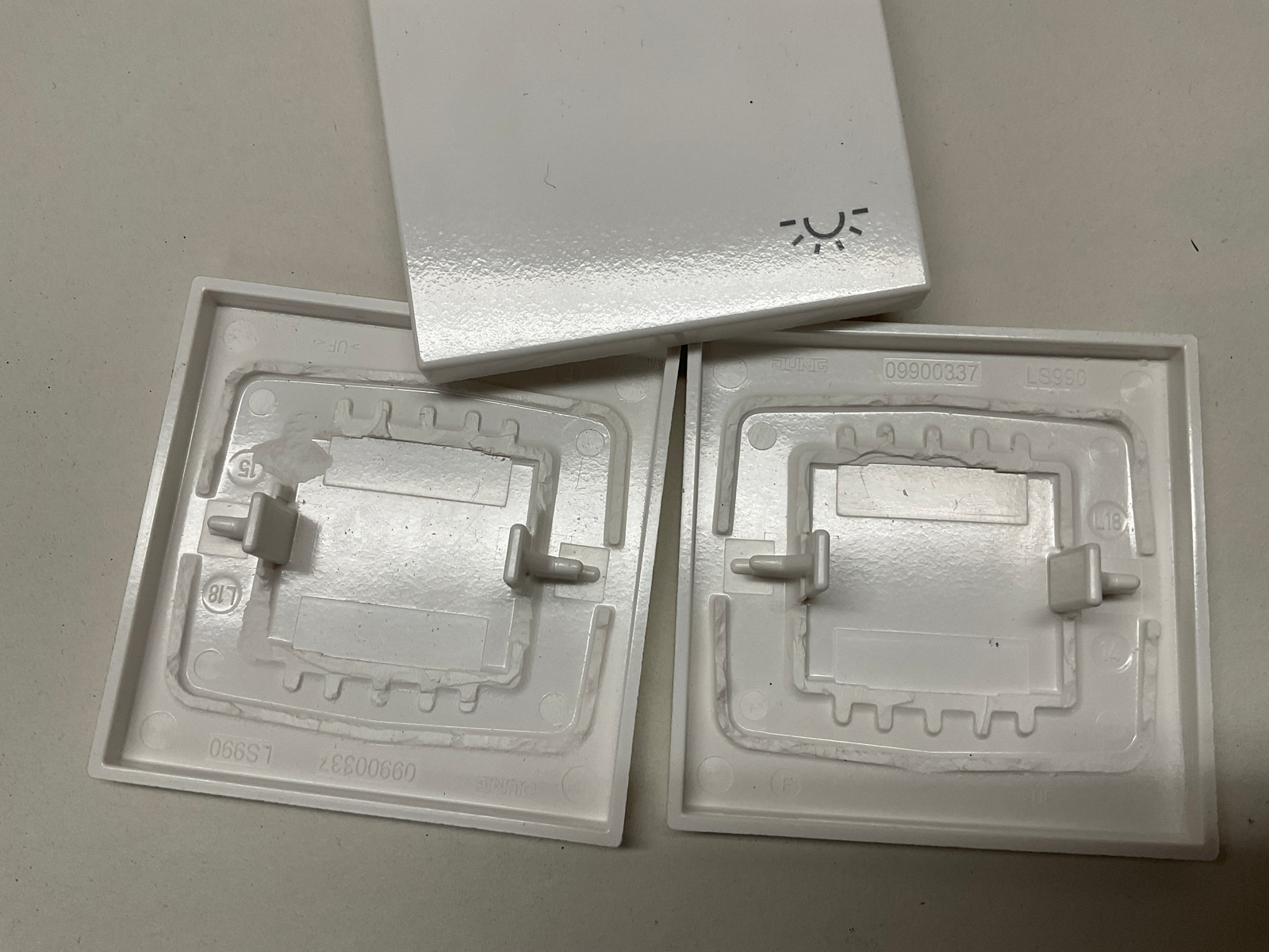

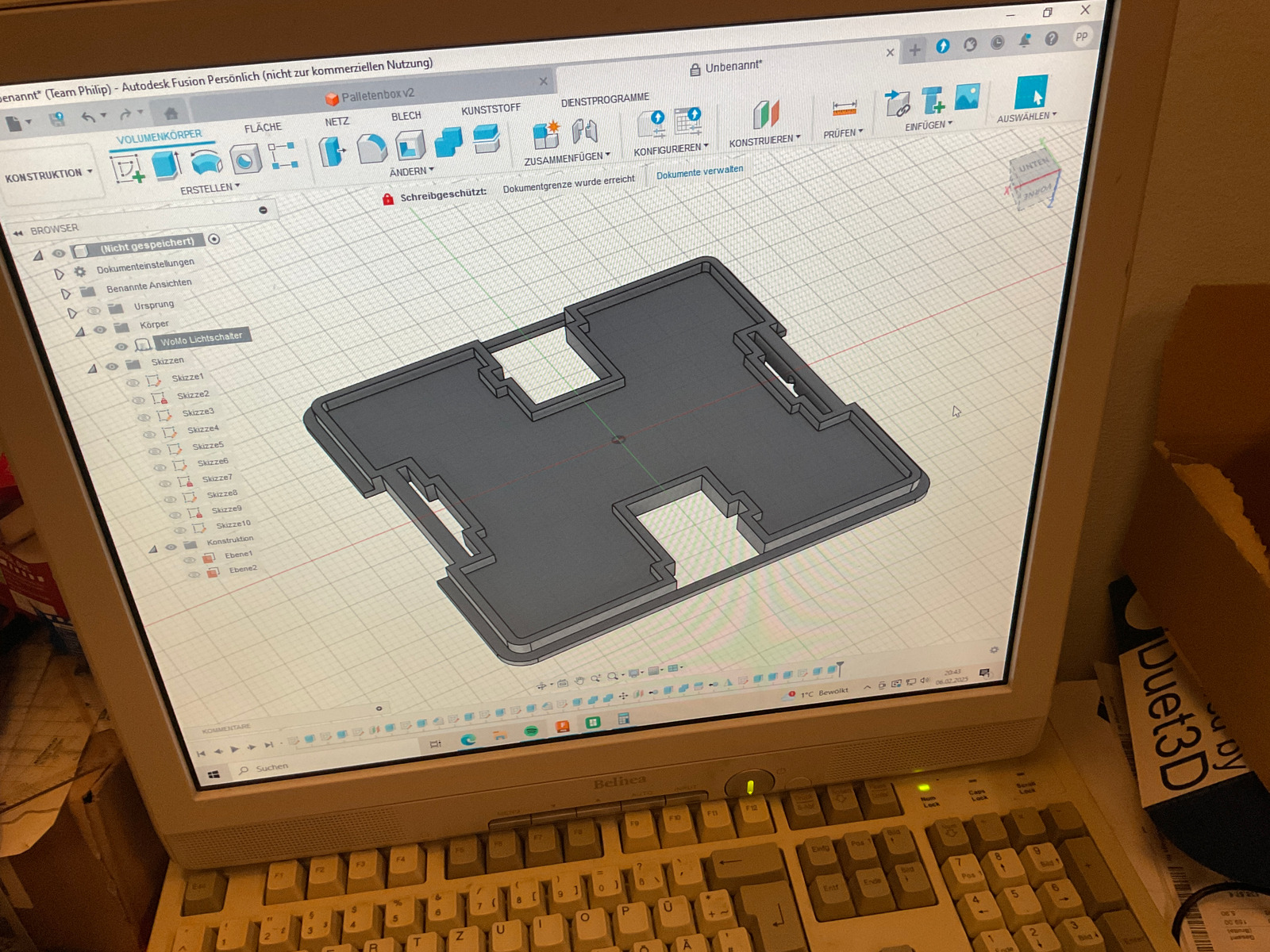

Für die Taster habe ich bei der Produktion der Wände bereits die Rahmen und Leerrohre integriert. Meinem Sohn habe ich davon beim Abendessen erzählt, 15 Minuten später war die Zeichnung fertig und der Drucker hat seine Arbeit begonnen. Die Schaltwippen mussten etwas ausgehöhlt werden, damit die Taster fast flächenbündig in der Wand sitzen. Die Taster habe ich mit Harz eingeklebt.

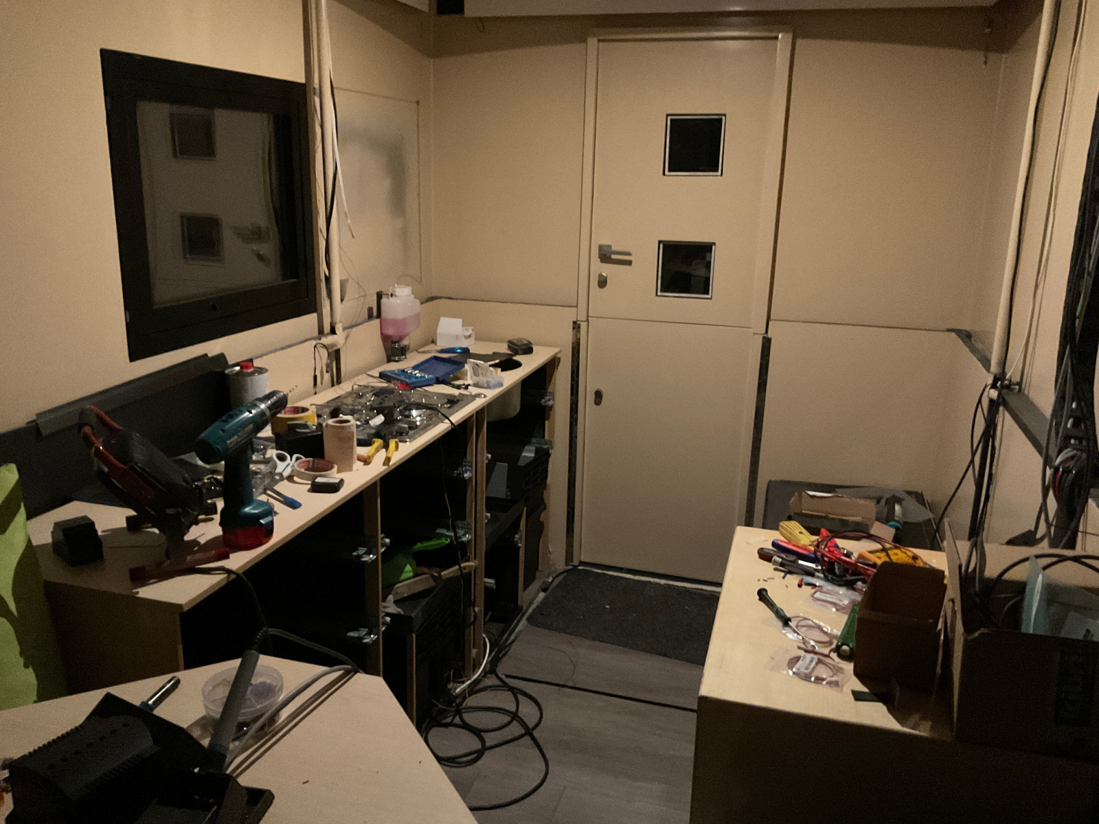

Heute habe ich nur wenig geschafft. Die gewärmte Bude, das funktionierende Licht, die gemütliche Sitzecke, was fehlt denn noch, wo will ich hinreisen, Meeeer, Wüste, gäääähn, Augen zu, :sleeping::sleeping::sleeping:
Dann lautes klopfen und rufen: "Sebastian, bist du hier" Nach einem Nickerchen von wohl 2,5 Stunden wurde ich unsanft geweckt, das Foto wurde nachgestellt.
