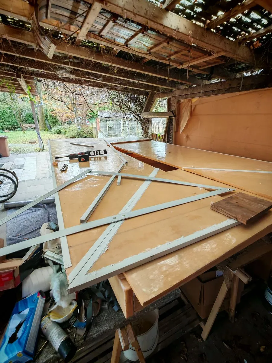

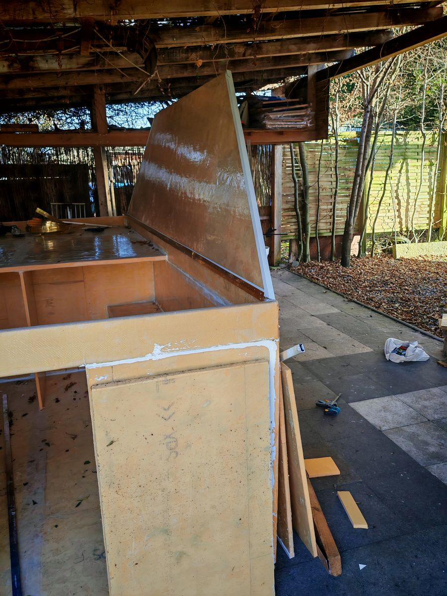

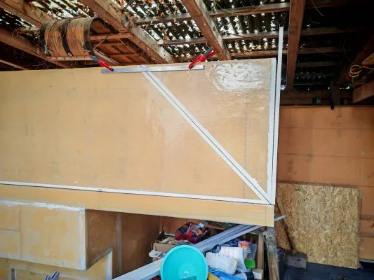

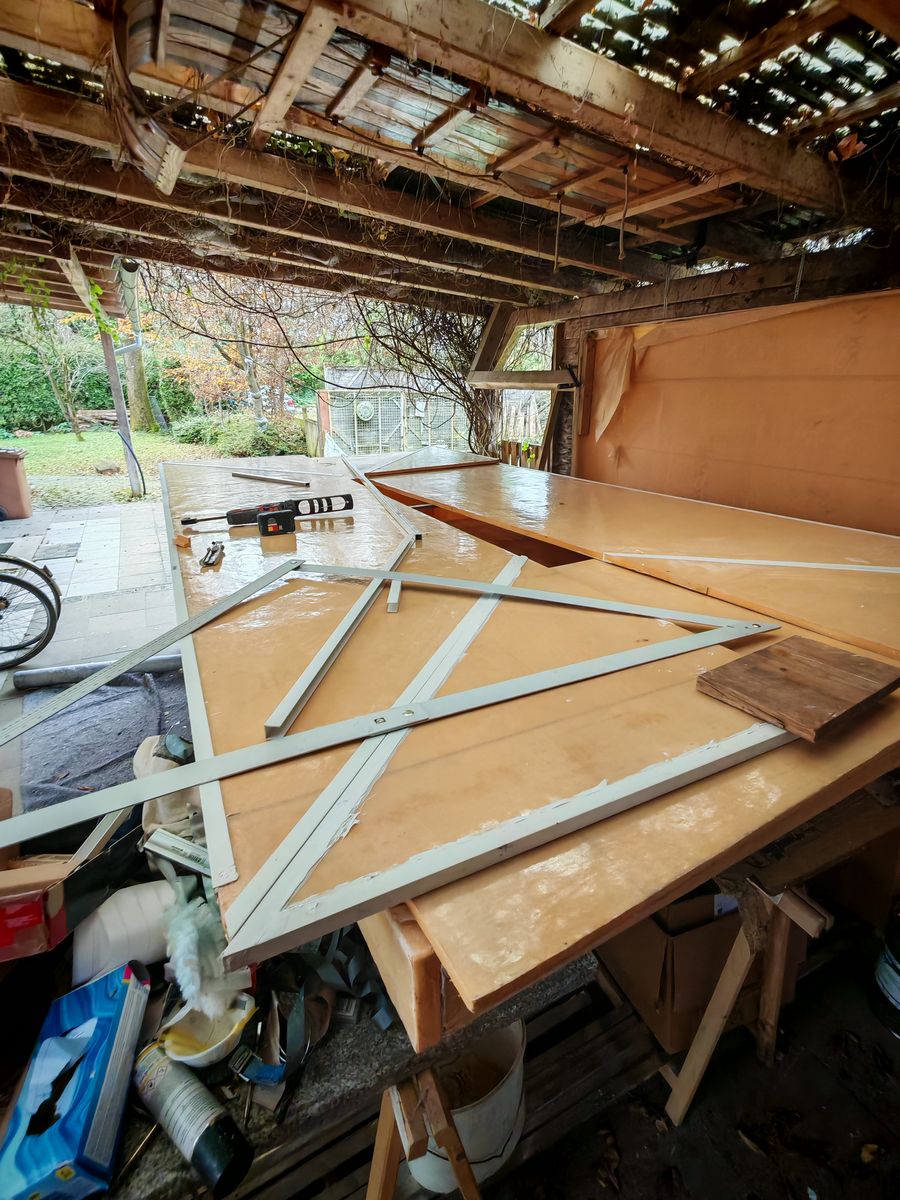

Also habe ich nach dem meine 25m Rolle Scharnierband angekommen sind. Die Wände zum Klappen montiert. Und auch hier, die ein oder andere Ungenauigkeit hat mich etwas Kopfzerbrechen gemacht. Aber am Ende sieht es verdammt gut aus, für die primitiven Mittel mit denen die Kabine erstellt wird.

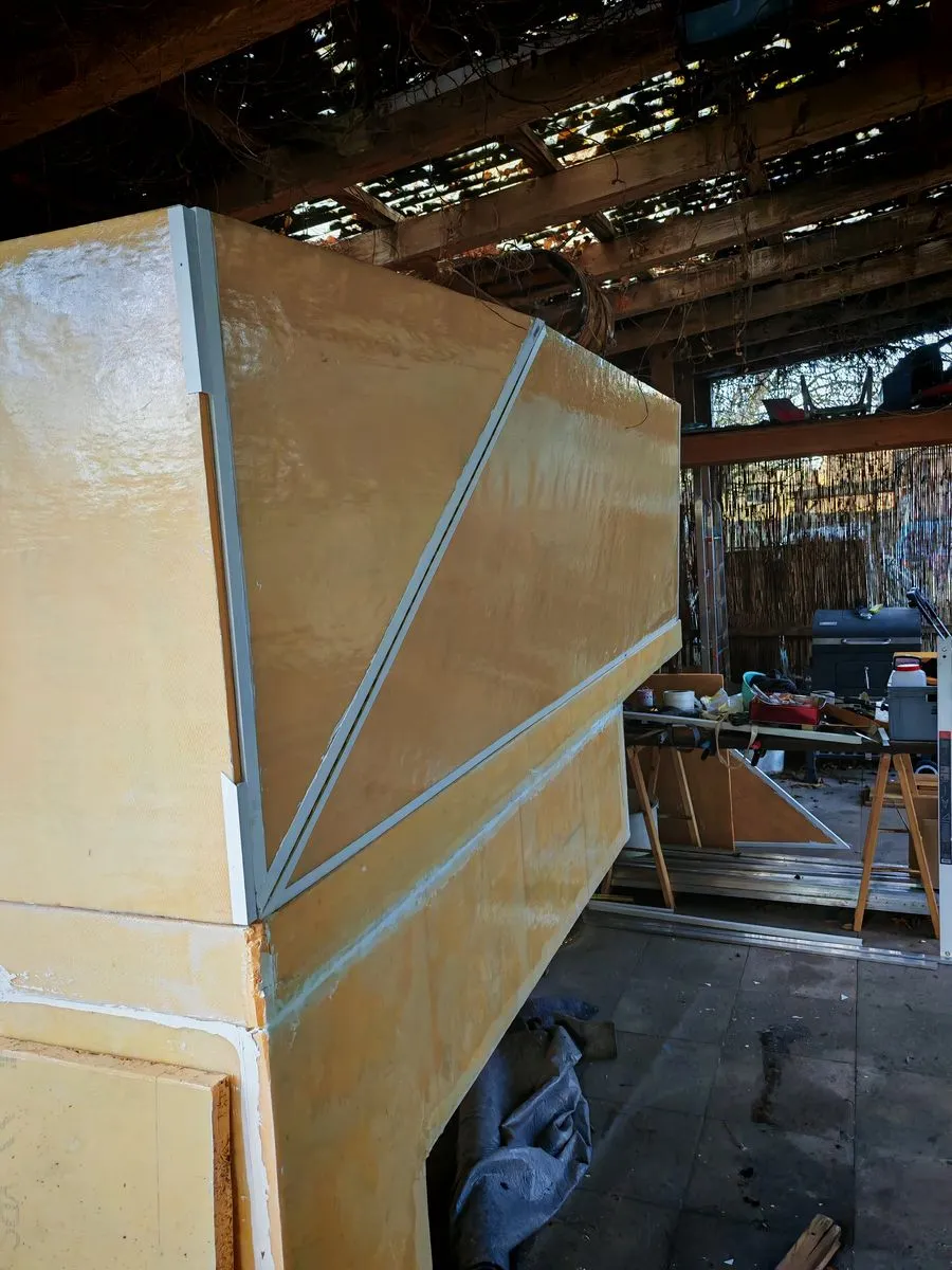

Was habe ich gemacht? Ich habe mich entschieden die Kanten der Klappwände mit U-Profilen zu bekleben. Weil ich damit die Kante vor delaminieren schützen will und weil ich dann eine ziemlich gerade Kante bekomme, was den Verbindungen mit Scharnieren deutlich entgegen kommt.
Ich habe beim befestigten der Wände auf Einlagen im Sandwich nach ausgiebigen Tests verzichtet, Eine Schraube alle 6cm plus Kleber an den kritischen Stelle auch nicht mehr Halt bietet als der Sandwich im allgemeinen abkann.

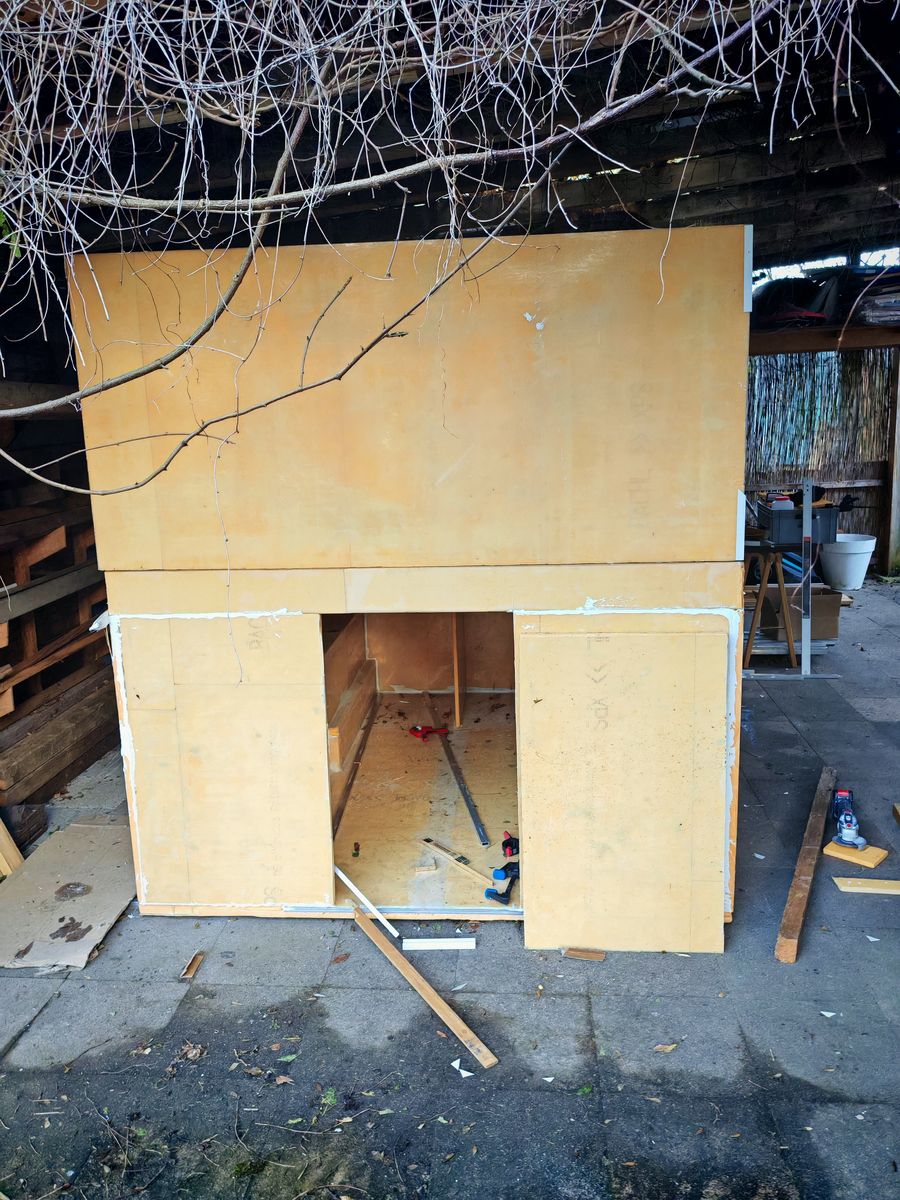

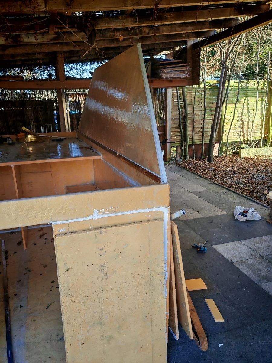

Wichtige Feststellung: wenn die Wände gefaltet sind, müssen die Stirnseiten als erstes hoch, das geht ohne Dach und Dämpfer nicht sonderlich gut. Da die Dämpfer später das Dach aufstellen und die Stirnseiten mit Bändern ziehen werden. Ab ca. 30 Grad kann man an den Seitenwänden dann easy die Seitenwände hochdrücken.
In den nächsten zwei Wochen will ich die Hecktür einbauen, die Rückleuchten montieren und dann muss ich leider aus dem Carport in ein Zelt umziehen. München ist für Bastler kein gutes Pflaster.
So noch ein paar Bilder
