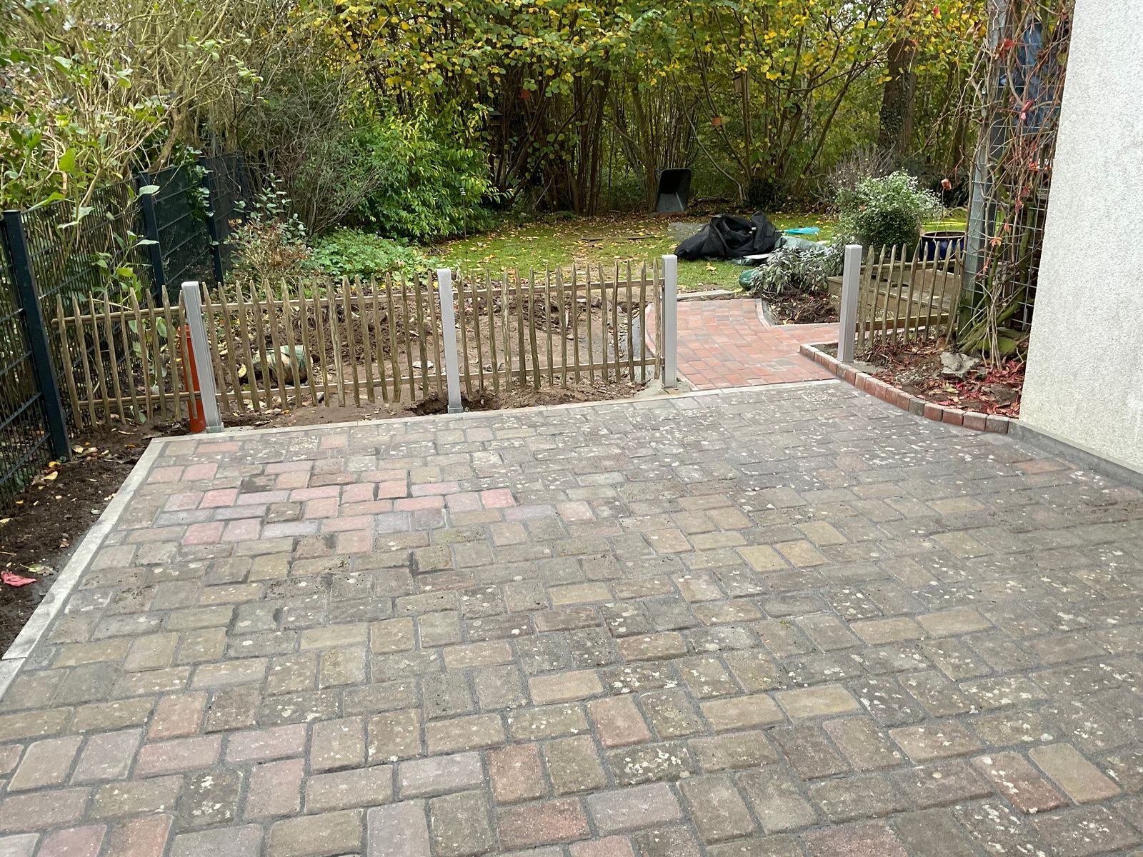

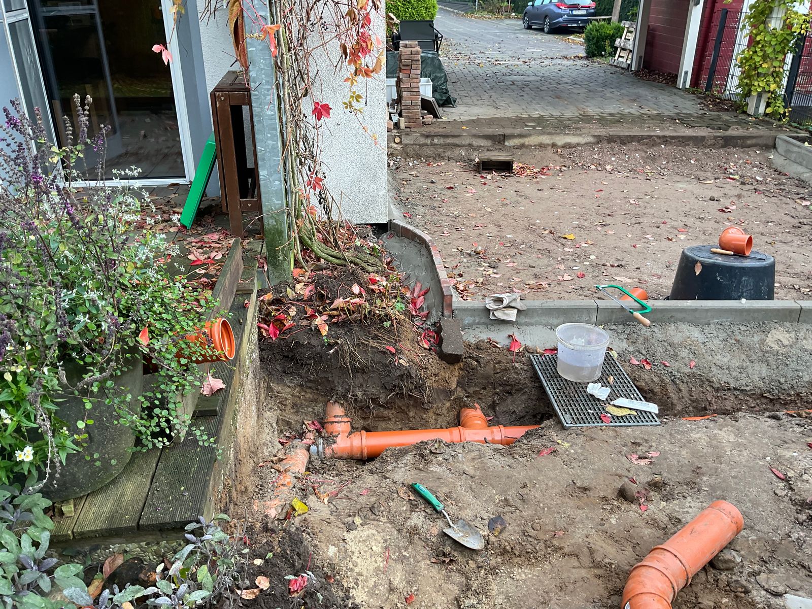

die Auffahrt ist fertig. 10 to Mineralgemisch, 1,5 to Splitt, Aushub mit Schubkarren weggefahren, 16 m Kantstein mit 30 Säcken Zementestrich a 40 kg einbetoniert, die Rohrleitung zur Entwässerung der geplanten Überdachung an das vorhandene Netz angeschlossen. In der Trockenzeit des Betons haben wir eine Ausfahrt nach Niedersachsen gemacht und u. a. einen netten Hubdach-Wohnmobilbauer besucht.
Dann den Zaun niedriger als den alten gebaut, damit ich die Terrasse herunterklappen kann, ohne das sie auf dem Zaun aufsetzt.

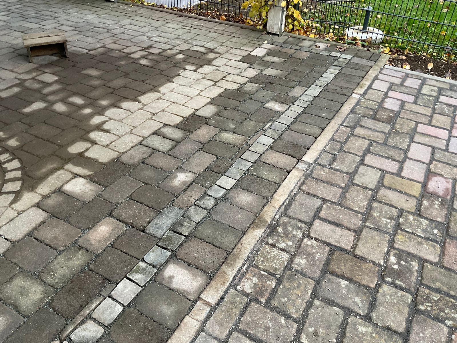

Die Randsteine des alten Weges haben genau gereicht für einen neuen Klinkerweg. Dann noch 5m2 von der alten Auffahrt wegen der Kollateralschäden vom Container aufgenommen und in ein neues Splittbett gelegt. Alles in zwei Wochen geschafft. Das Einebnen und die Neuanlage des Beets und das Aufräumen kamen dann später.
Meine Tochter hat sich wenig an dem Projekt beteiligt und hat jetzt eine Daueraufgabe bekommen. Für die Abgrenzung des Fusos von den Nachbarn soll eine Efeuwand dienen, die gerade herangezüchtet wird.

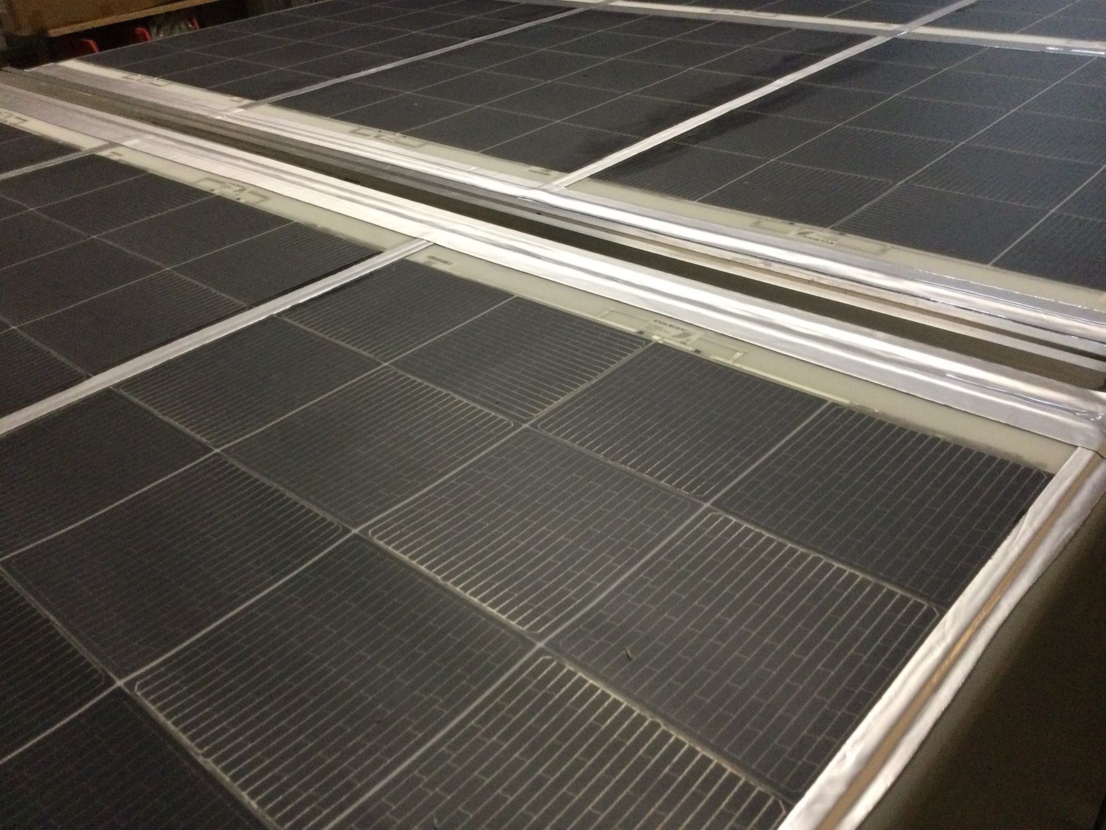

Heute nochmal in der Halle die Heizung angemacht und die Ränder der Solarzellen mit Alubutylklebeband überdeckt. Bitte nicht über die Solarzellen schimpfen. Ich habe gedacht, dass die geringe thermische Dehnung von Kohlefaser und Solarzellen gut zusammenpassen. Leider habe ich damit eine Pumpe gebaut, die mir Regenwasser in die Kabelkanäle geschaufelt hat, weil die Kunststofffolie unter den Solarzellen doch die Ausdehnung dominiert. An den Verteilerdosen innen am Dach ist es dann herausgetropft und genau senkrecht darunter war die Motorsteuerung vom Hubdach ;(.

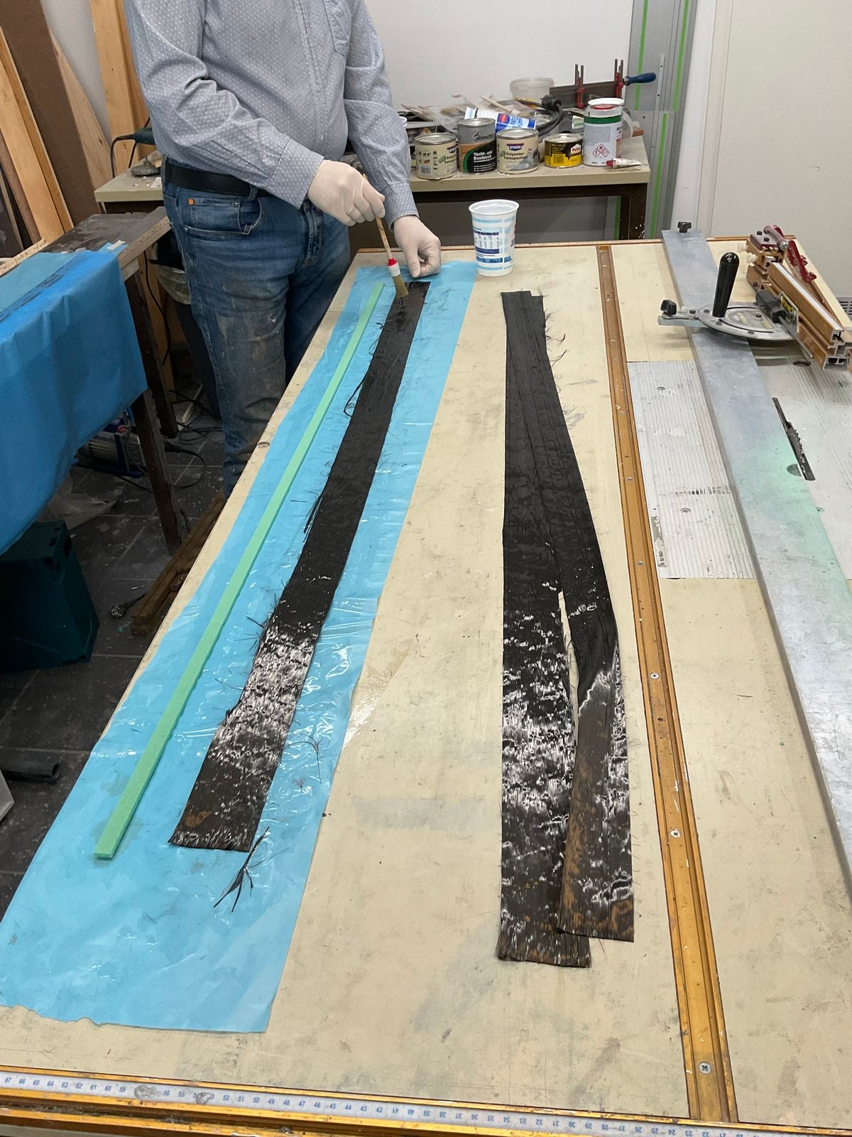

Ich war so naiv zu glauben, ich könnte nach jedem langen Tag draussen abends noch im Keller laminieren. Jetzt beginnen aber die black weeks.

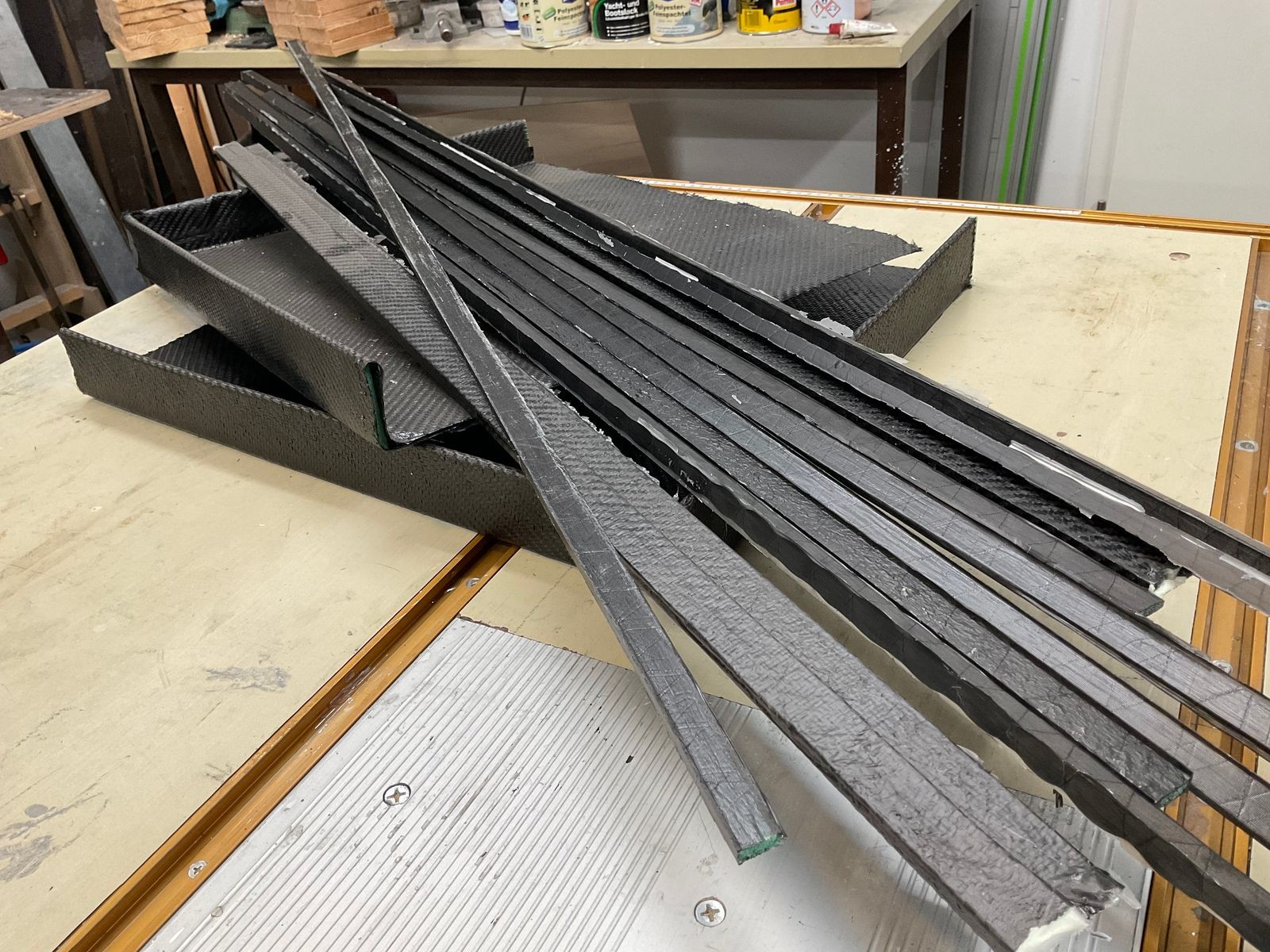

Für die unteren Kanten der Rollostoffe habe ich kleine Stäbe hergestellt. Weil sich Gewebe nicht gut um so kleine Kerne wickeln lässt, habe ich unidirektionale Fasern verwendet und als 8er-Pack laminiert.
Dann gibt es noch Profile, die an die Ränder der beiden grossen Öffnungen im Boden geklebt werden, damit da kein Wasser reinlaufen kann. Darauf kommt dan später ein Deckel. Und die Mülleimer bekommen eine Abdeckplatte, auf die Krimskrams (Müllbeutel, Tücher, Schwämme...) gelegt werden kann und wegen der Kante nicht herunterfällt.
