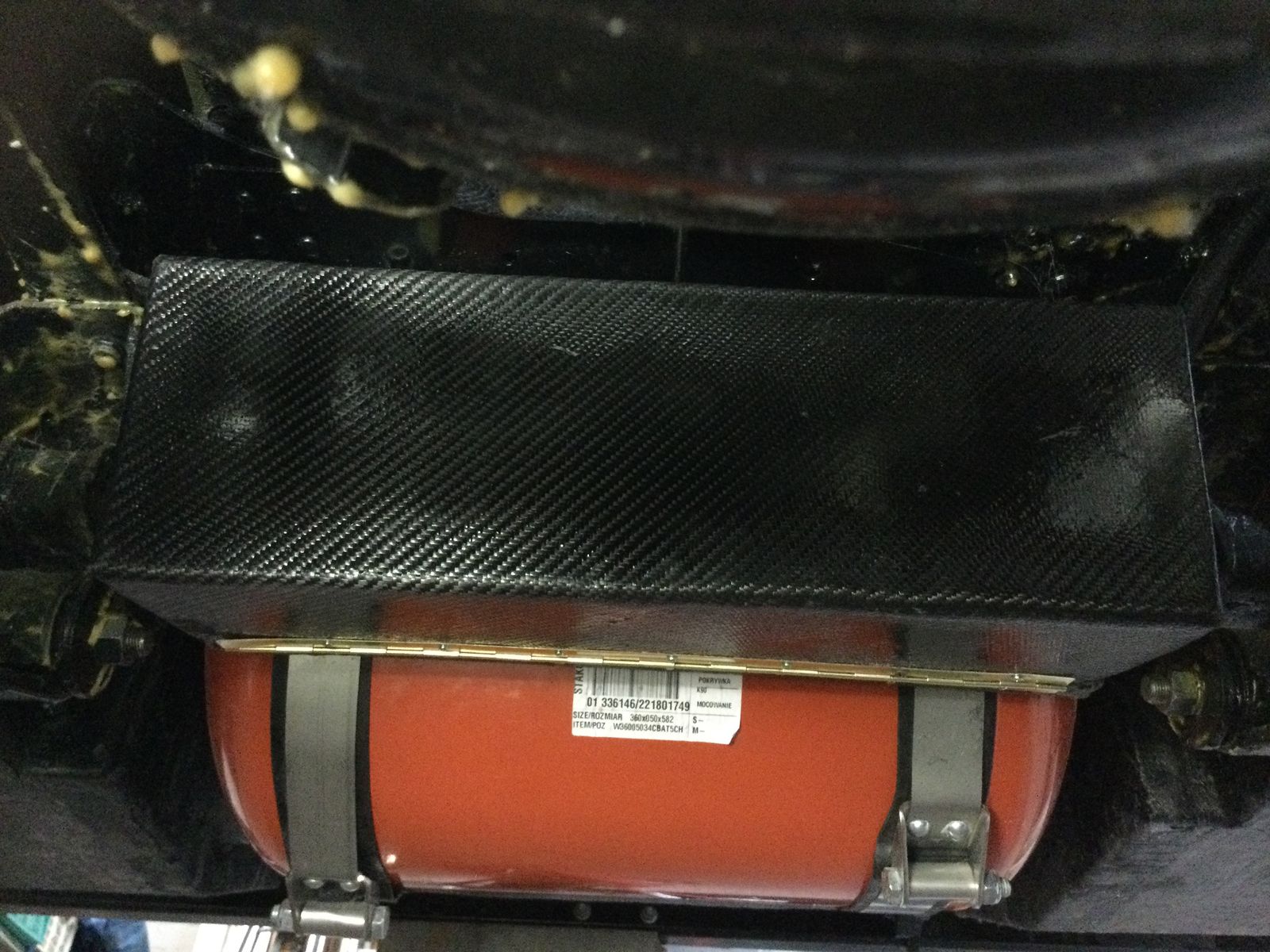

Also Reststücke von Sandwichplatten 5 und 10 mm zu einer Kiste zusammengeklebt und Löcher hineingefräst.
Dann mit schiebefestem Gewebe bespannt, dass man durch bügeln fixieren kann. Ausser das das Zeug teurer ist macht das richtig Spass. Zuerst die Oberseite fixiert, an den Seiten eingeschnitten, an den Seiten festgebügelt und die letzten 5 cm 180° um die Kante herum. Kein Zerfransen der Ränder, kein widerspenstiges Zurückspringen an den Ecken, einfach mit Harz eingekleistert.
An dem Gastank wurde es dann pfriemelig, weil mein Kopf nicht mehr zwischen Kasten und Differenzialgehäuse passt und zur Seite die Blattfedern die Armarbeit einschränken. Mit dem Wagenheber konnte ich die Fuhre um 20 cm anheben, ich brauche aber eine Grube, um das ordentlich zu Ende zu bringen. Jetzt hindert ein Spanngurt die Kiste am aufklappen.
Beim Ablassen des Wagenhebers habe ich vergessen, eine Seitenklappe zu schliessen, da hats die Scharnierschrauben herausgerissen, Kohlefaser in Ordnung.

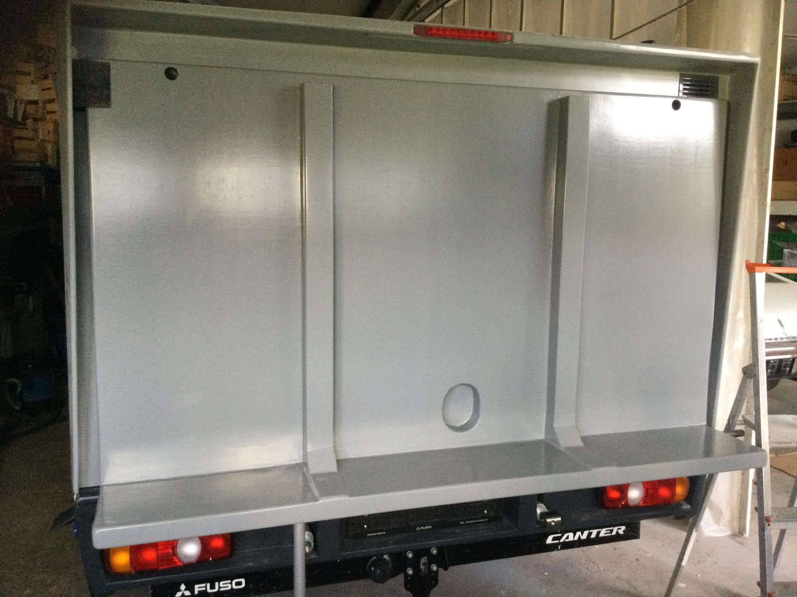

Die Terrasse hat zwei Halter bekommen, falls die Pneumatikzylinder versagen. Nun kann die Terrasse nur abgesenkt werden, wenn das Dach ein Stückchen hochfährt. Ich brauche unbedingt ein Notfallkonzept, falls die Technik versagt, sonst stehe ich genauso hilflos davor wie die Einbrecher.
Am Wochenende haben wir dann den ersten Waschversuch unternommen. Die Trocknungsspuren haben gezeigt, dass der Staub vom Dach jetzt an den Wänden hängt.

Am Freitag kommt das Gutachten spätestens aus der GTÜ-Zentrale in Stuttgart zurück, dann habe ich für die Zulassung alles zusammen, es wird ein kleiner N1, geschlossener Kasten. Besser als keine Zulassung, immerhin hat er einen Kohlefaser-Zwischenrahmen, das Thema ist inzwischen abgehakt. Die Prüfer haben jetzt die überstehende Terrassenplatte im Visier. Sie haben mir dringend empfohlen, Reflektoren anzubauen. Ob ich die Platte nochmal auffräse, damit die Dinger bündig darin verschwinden, weiss ich noch nicht.
