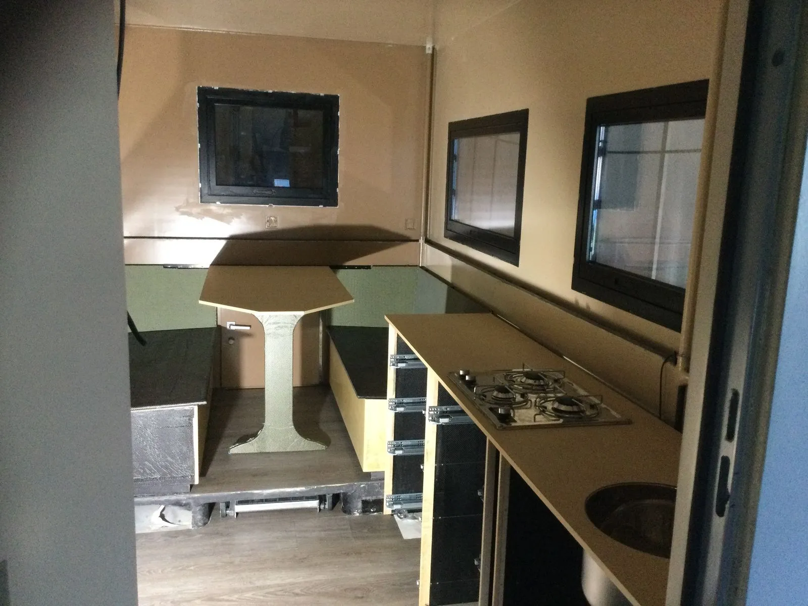

letzte Woche war der Prüfer da, damit ich ihm den rudimentären Ausbau zeigen kann. Es fehlt nur noch ein Hubbett, was fast fertig im Keller liegt.
Aber als er die herunterhängenden Kabel, die fehlenden Schubladen, das unlackierte Klo gesehen hat, fand er im Gegensatz zu der Aussage im Frühjahr, dass es wohl doch mehr nach LKW mit Ladebordwand als nach Wohnmobil aussieht.

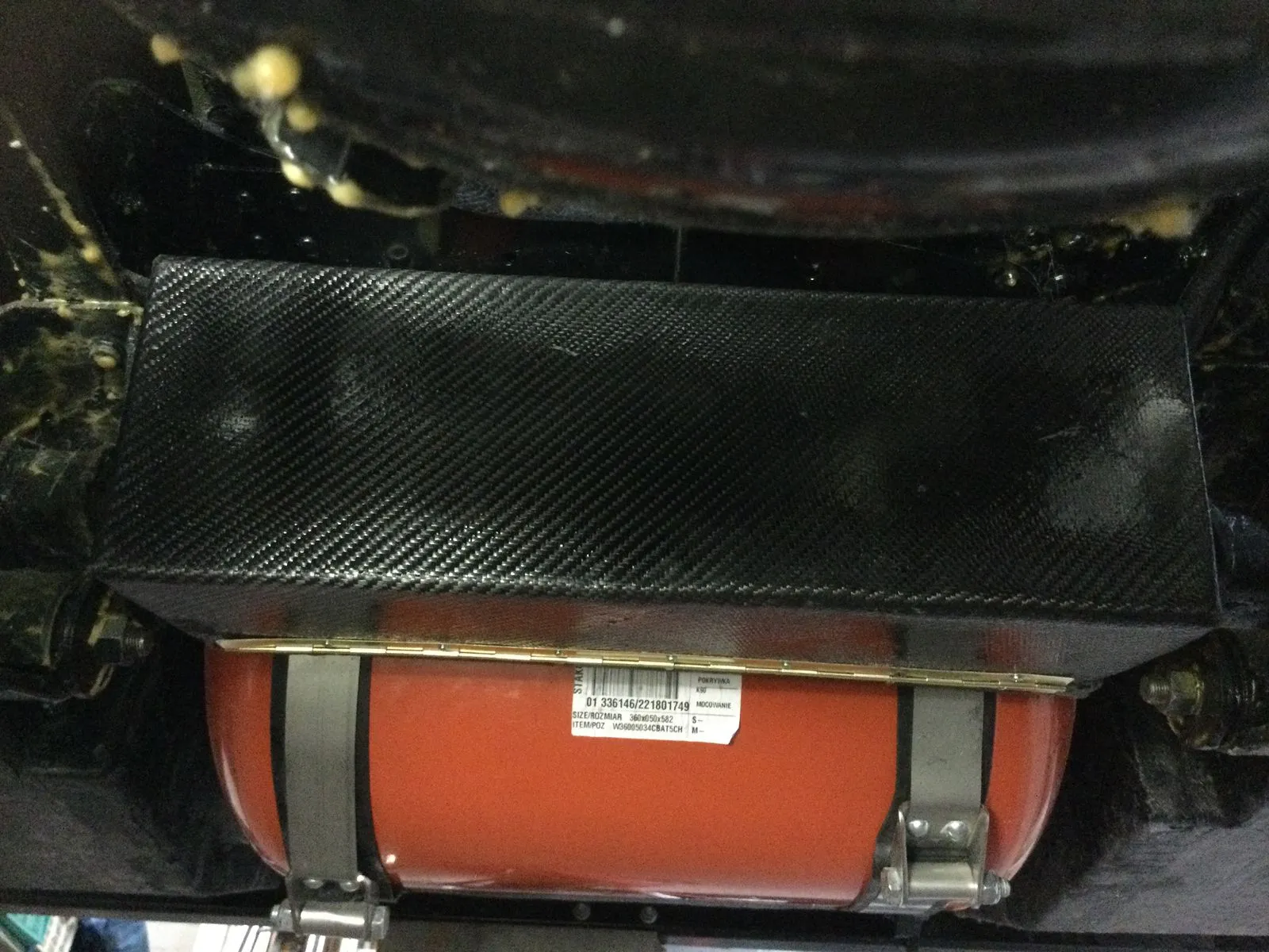

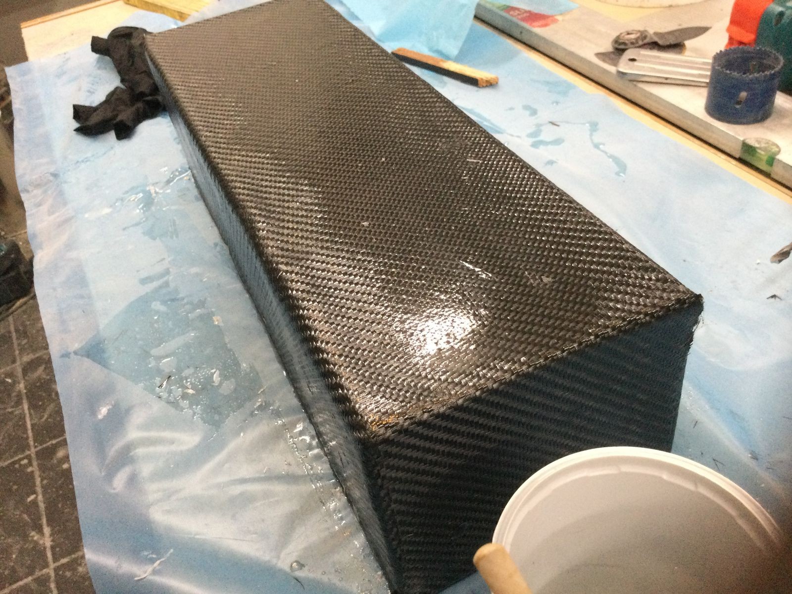

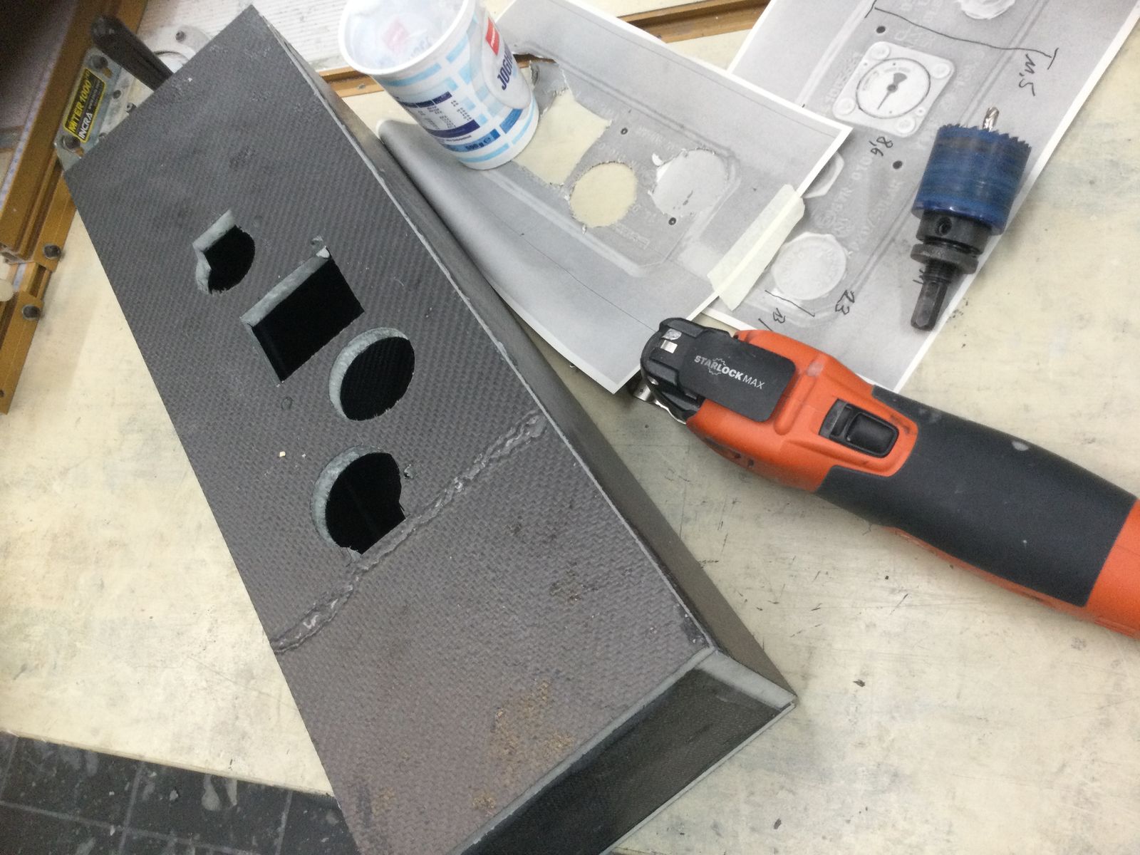

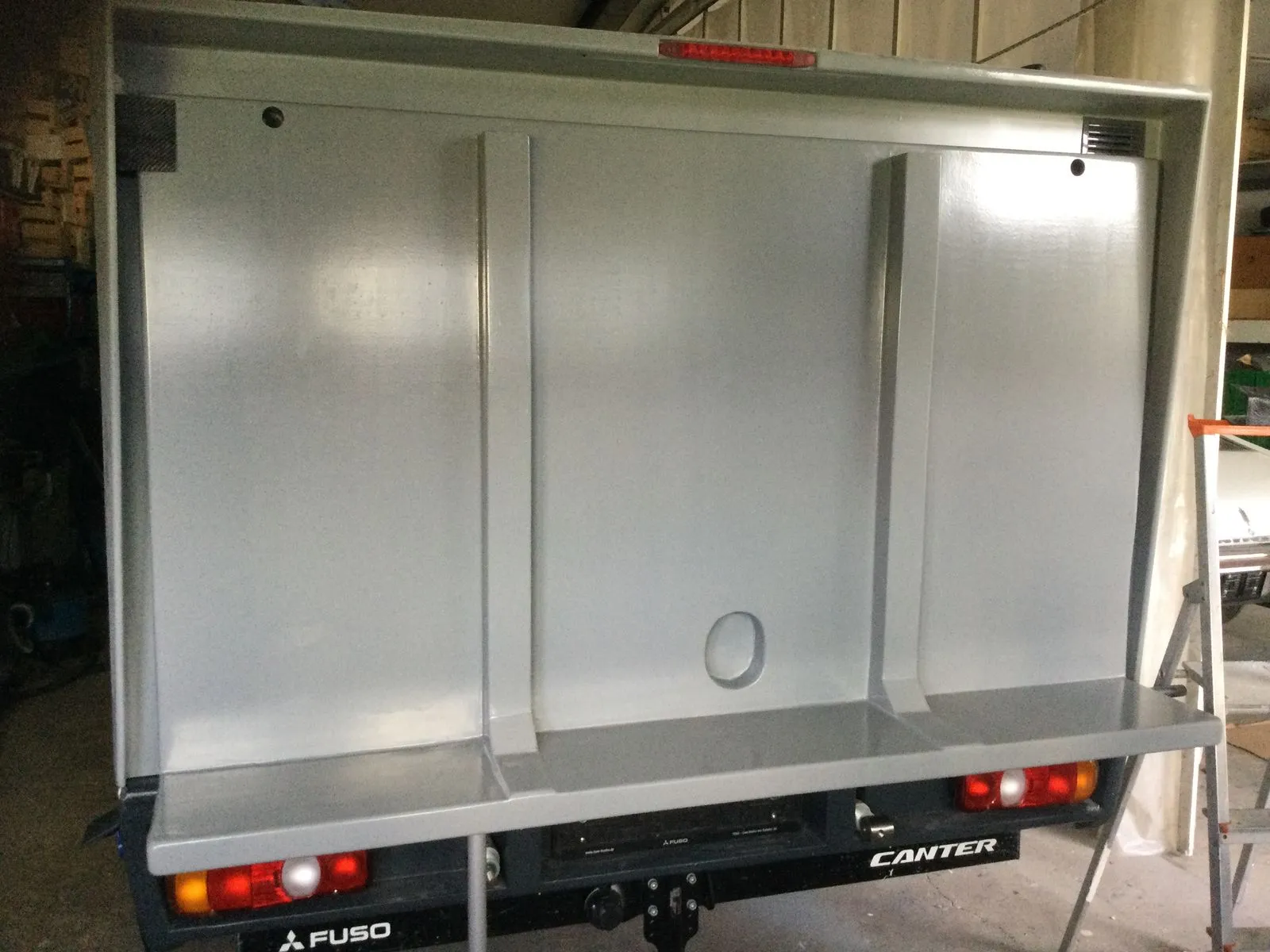

Also Reststücke von Sandwichplatten 5 und 10 mm zu einer Kiste zusammengeklebt und Löcher hineingefräst.
Dann mit schiebefestem Gewebe bespannt, dass man durch bügeln fixieren kann. Ausser das das Zeug teurer ist macht das richtig Spass. Zuerst die Oberseite fixiert, an den Seiten eingeschnitten, an den Seiten festgebügelt und die letzten 5 cm 180° um die Kante herum. Kein Zerfransen der Ränder, kein widerspenstiges Zurückspringen an den Ecken, einfach mit Harz eingekleistert.
An dem Gastank wurde es dann pfriemelig, weil mein Kopf nicht mehr zwischen Kasten und Differenzialgehäuse passt und zur Seite die Blattfedern die Armarbeit einschränken. Mit dem Wagenheber konnte ich die Fuhre um 20 cm anheben, ich brauche aber eine Grube, um das ordentlich zu Ende zu bringen. Jetzt hindert ein Spanngurt die Kiste am aufklappen.
Beim Ablassen des Wagenhebers habe ich vergessen, eine Seitenklappe zu schliessen, da hats die Scharnierschrauben herausgerissen, Kohlefaser in Ordnung.

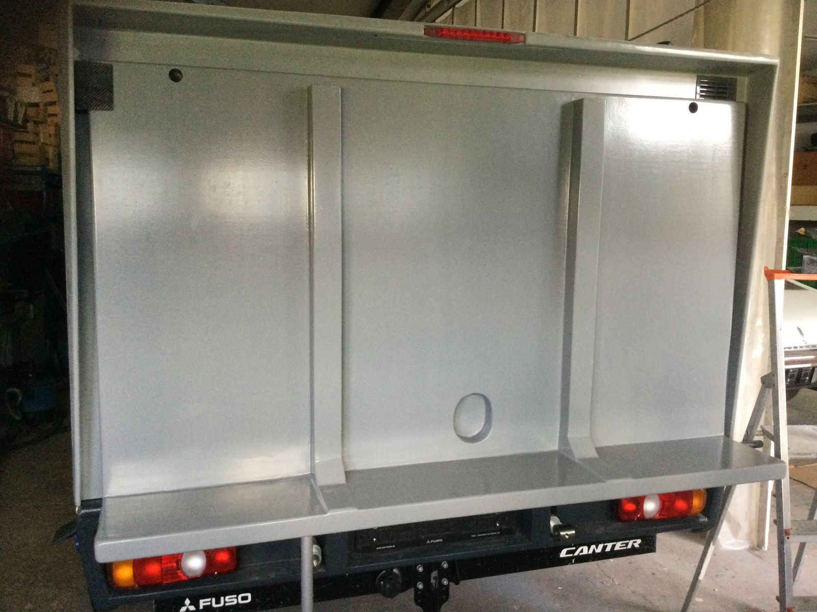

Die Terrasse hat zwei Halter bekommen, falls die Pneumatikzylinder versagen. Nun kann die Terrasse nur abgesenkt werden, wenn das Dach ein Stückchen hochfährt. Ich brauche unbedingt ein Notfallkonzept, falls die Technik versagt, sonst stehe ich genauso hilflos davor wie die Einbrecher.

Ich hatte viel Zeit zum Grübeln, was als nächstes kommt. Auf jeden Fall das Bett, ein funktionsfähiges Klo und ein Notantrieb für den Hubmechanismus. Und das ganze langsamer, das hohe Bautempo halten ich und meine Familie nicht dauerhaft aus.
