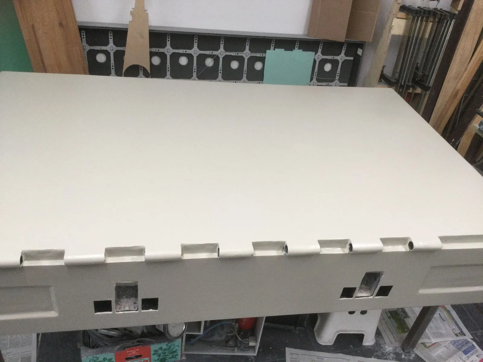

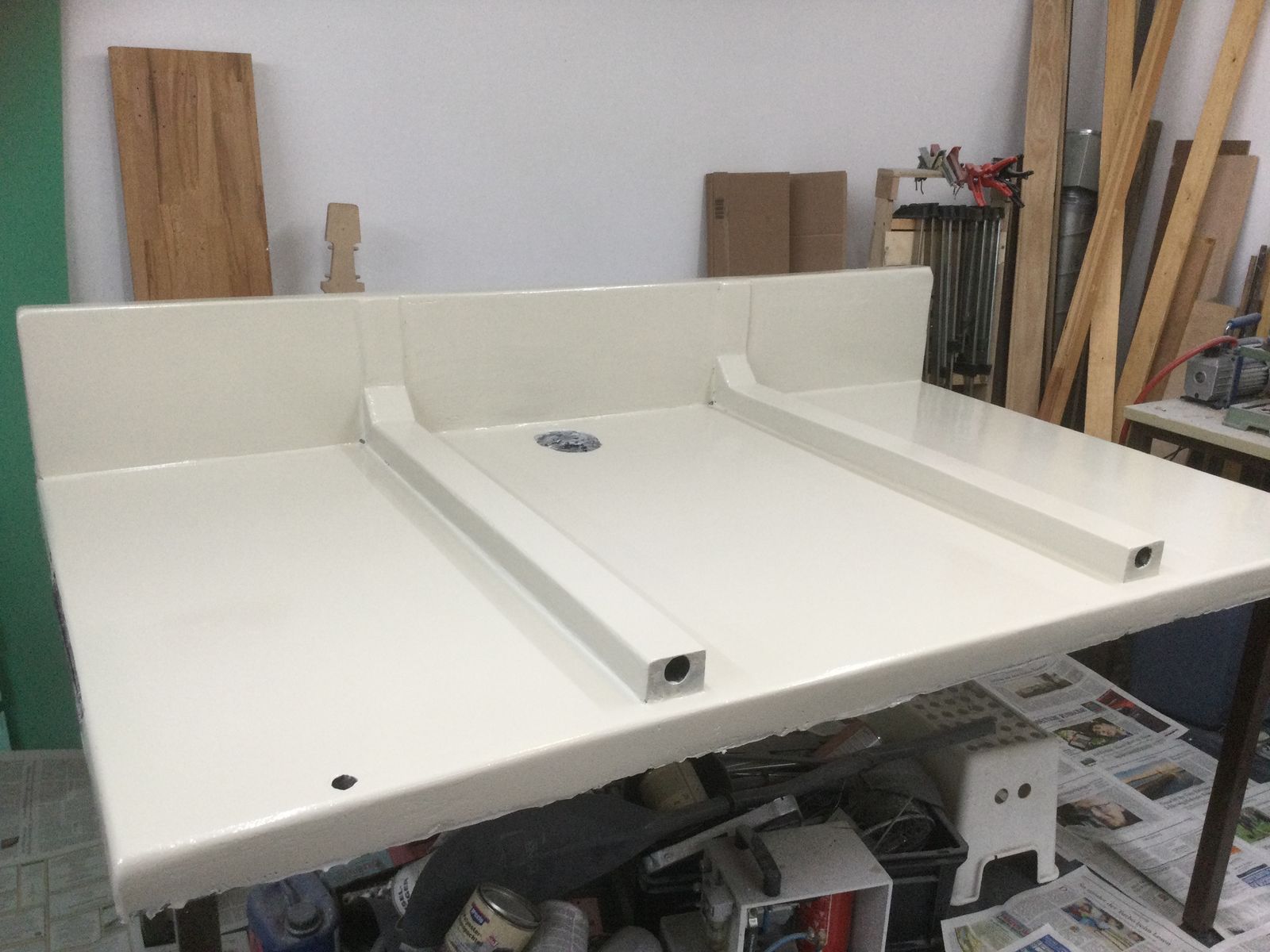

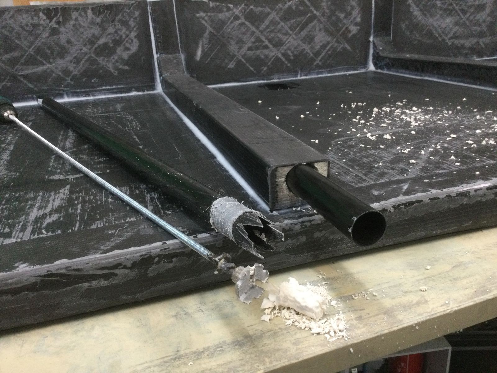

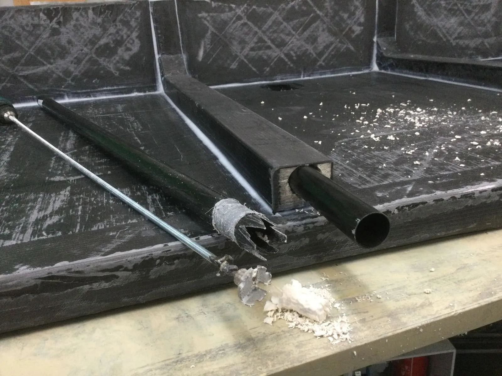

Die Terrasse wurde mit den L-Winkeln verstärkt, die auf der Rückseite Öffnungen für die Druckluftzylinder bekommen haben. Die Stützen der Terrasse sollen in den Trägern verschwinden. Sie sind damit gut zugänglich und bei hochgeklappter Terrasse durch den Spoiler gegen Herausfallen gesichert. Ich habe ein Kohlefaserrrohr als Bohrkrone präpariert und kam bis zu einem Harzpropfen gut durch. Dann musste ein Fräser, angeschweisst an eine Gewindestange weiterhelfen.

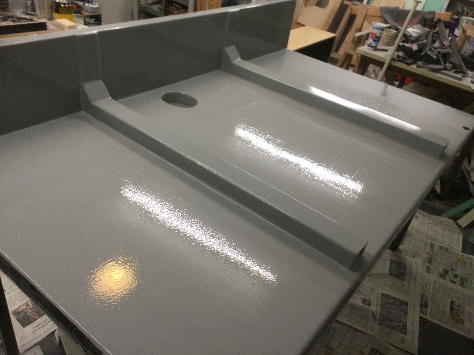

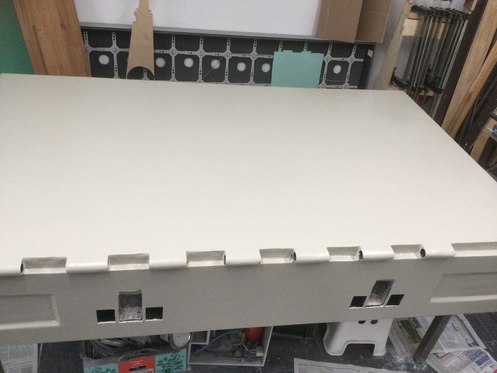

Dann kam meine Lieblingsbeschäftigung, das spachteln und schleifen. Die Styrodurplatten waren in der Dicke leider nicht masshaltig. Das Tagebuch weist viele Tage Arbeit auf, hier die grundierten Ergebnisse :
Heute kam endlich die graue Farbe mit der Rolle auf die Aussenansicht, die nachfolgende Fahrzeuge von dem Fuso sehen. Ich habe übrigens immer noch nicht geprüft, ob die Treppe in den Hohlraum der Terrasse passt. Warum erinnern mich so viele Besucher daran? Was soll denn da schiefgehen?

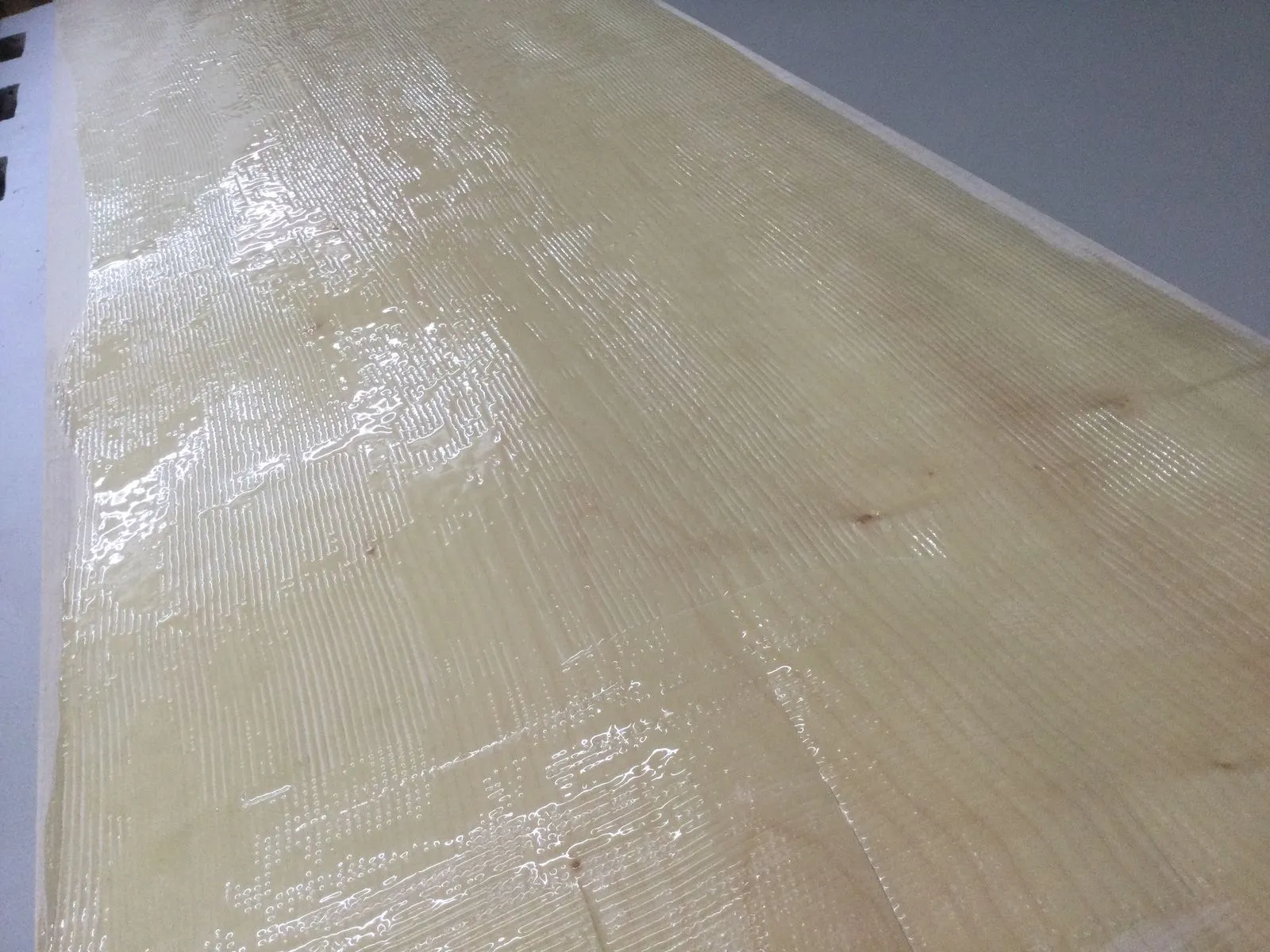

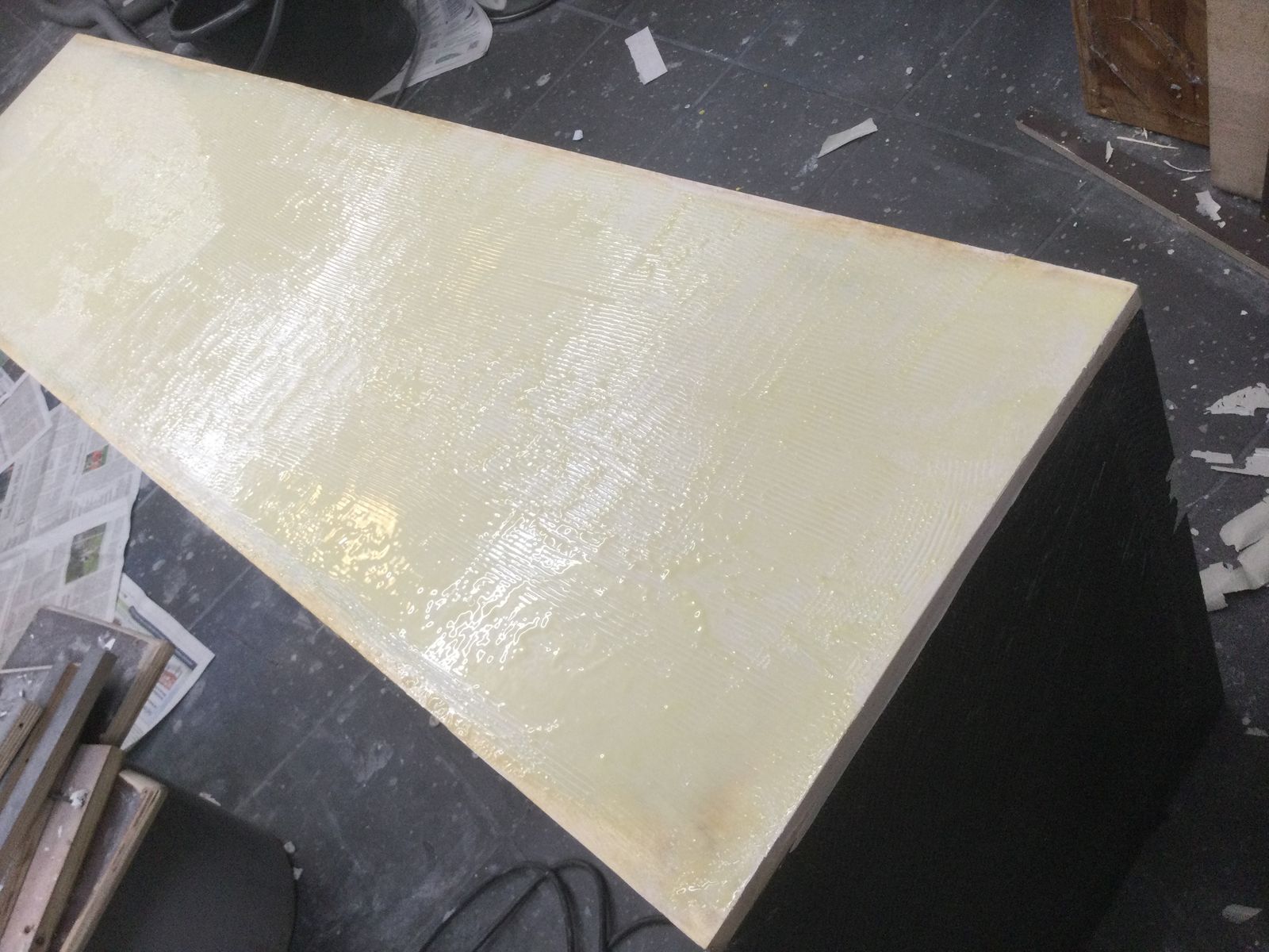

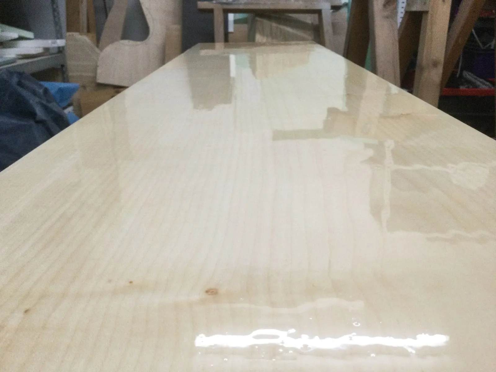

Dann habe ich mit meiner Frau dünne Vinyldielen ausgesucht. Demnächst also der Fussboden, wo der Verlauf der Fussbodenheizung noch nachgespachtelt werden muss. Darauf sollten die im Prinzip fertigen Sitzkisten. Leider ist das unbehandelte Furnier in den letzten fast vier Jahren ansatzweise vergammelt und je nach Feuchtigkeit gab es Delaminationen. Diese habe ich dann aufgeschnitten und beim spachteln gemerkt, dass die Fläche stark nach innen gewölbt ist. Jetzt ist die Kiste ungefähr 1 kg schwerer und hat eine neue, ebene Furnierschicht bekommen, die mit Pattex aufgeklebet wurde.
Damit das Holz nicht mehr arbeitet, wurde es mit Einlassgrund und Bootslack getötet.
