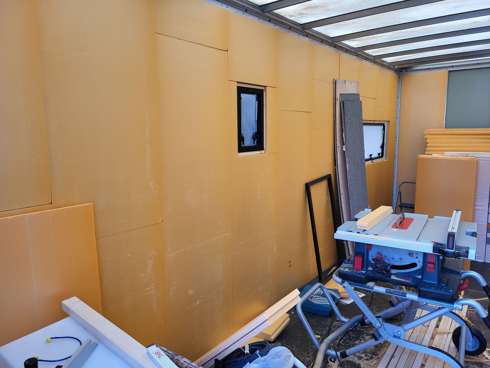

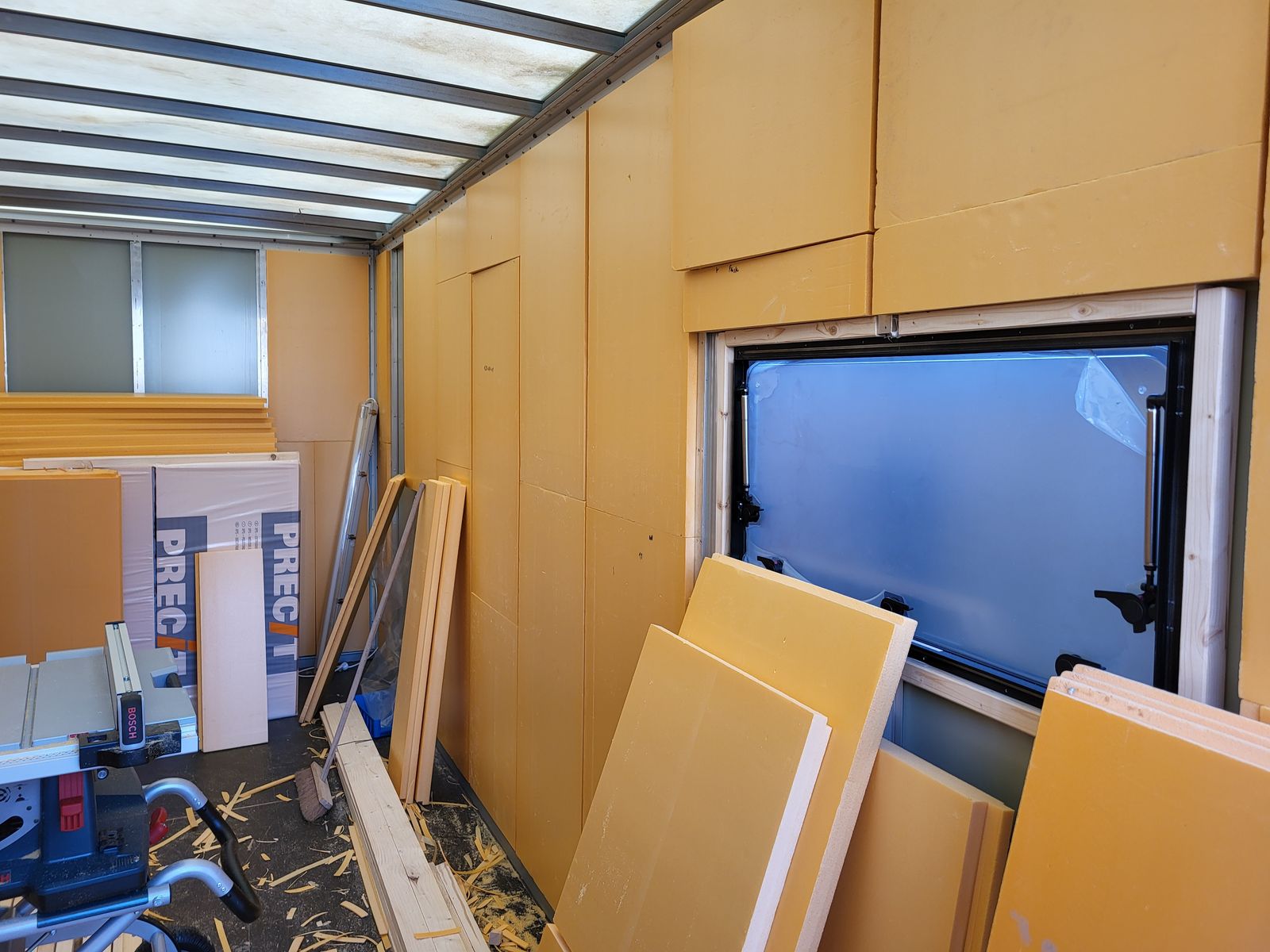

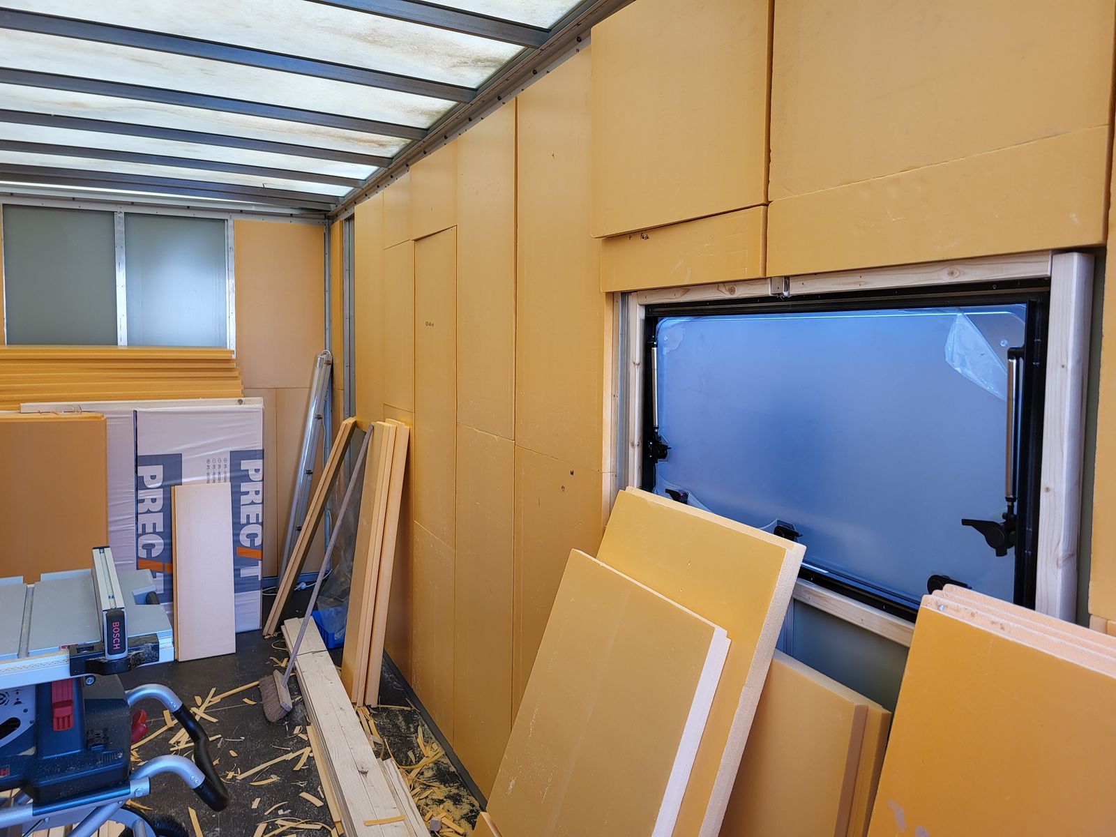

Gestern den ganzen Tag Dämmung zurechtgesägt. Es fehler nun nur noch zwei Felder an der kurzen Wand vorn. :)
Am Mittwoch wollen wir die großen Dellen rausrücken, damit die Dämmung eingeklebt werden kann. Die schmalen Schlitze neben den Fenster würde ich mit Armaflex auffüttern wollen.

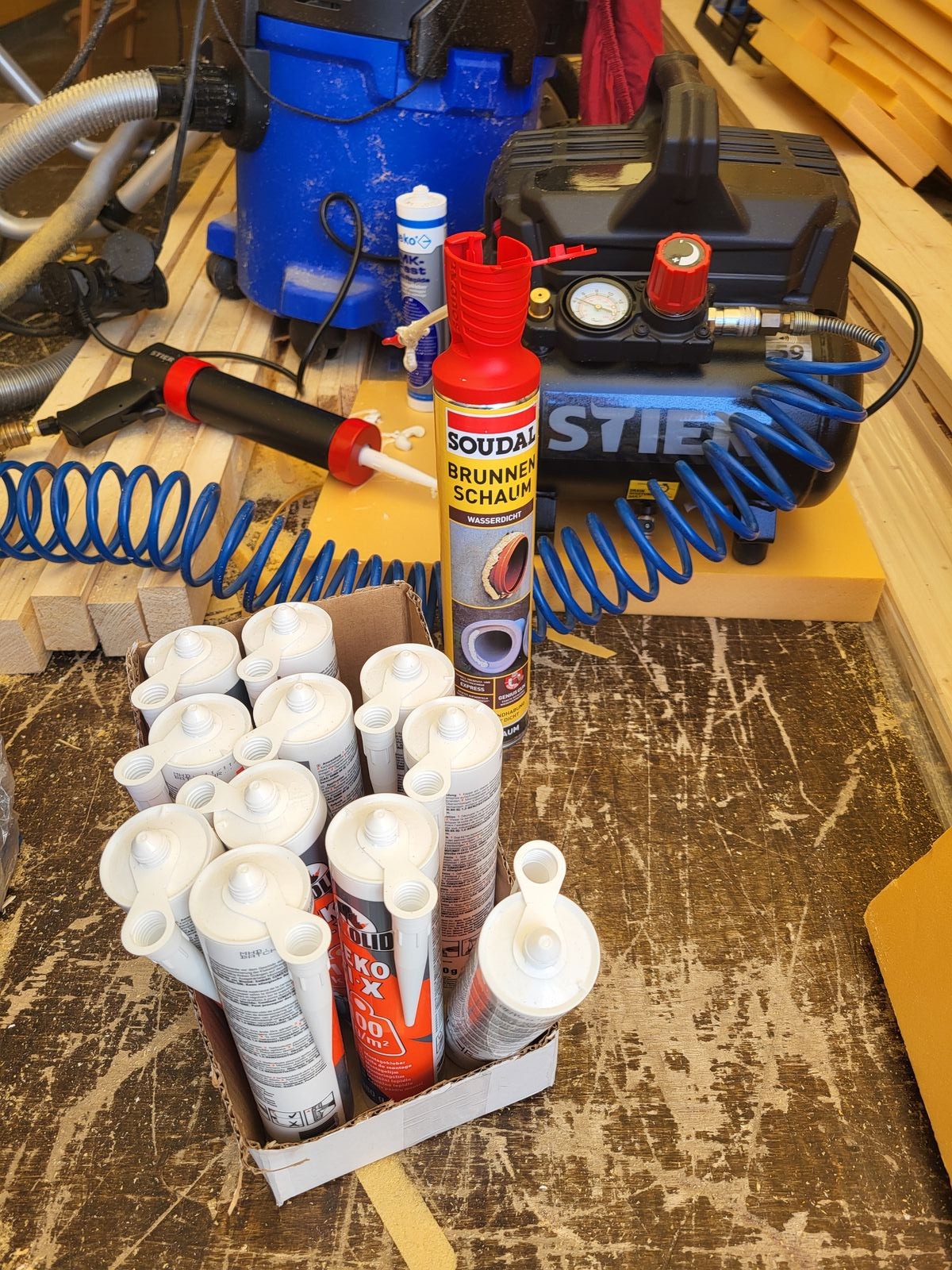

Heute den flüsternden Stier und seine "Freunde" mit eingeladen ^^

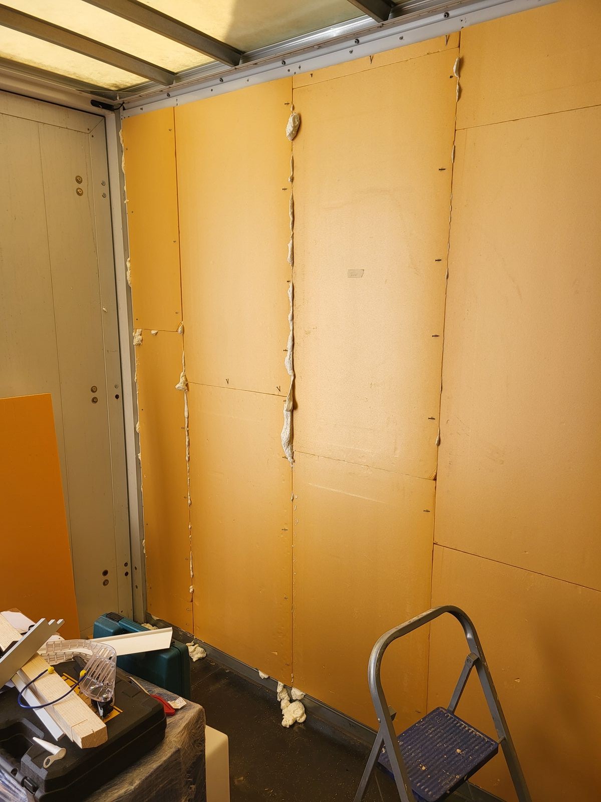

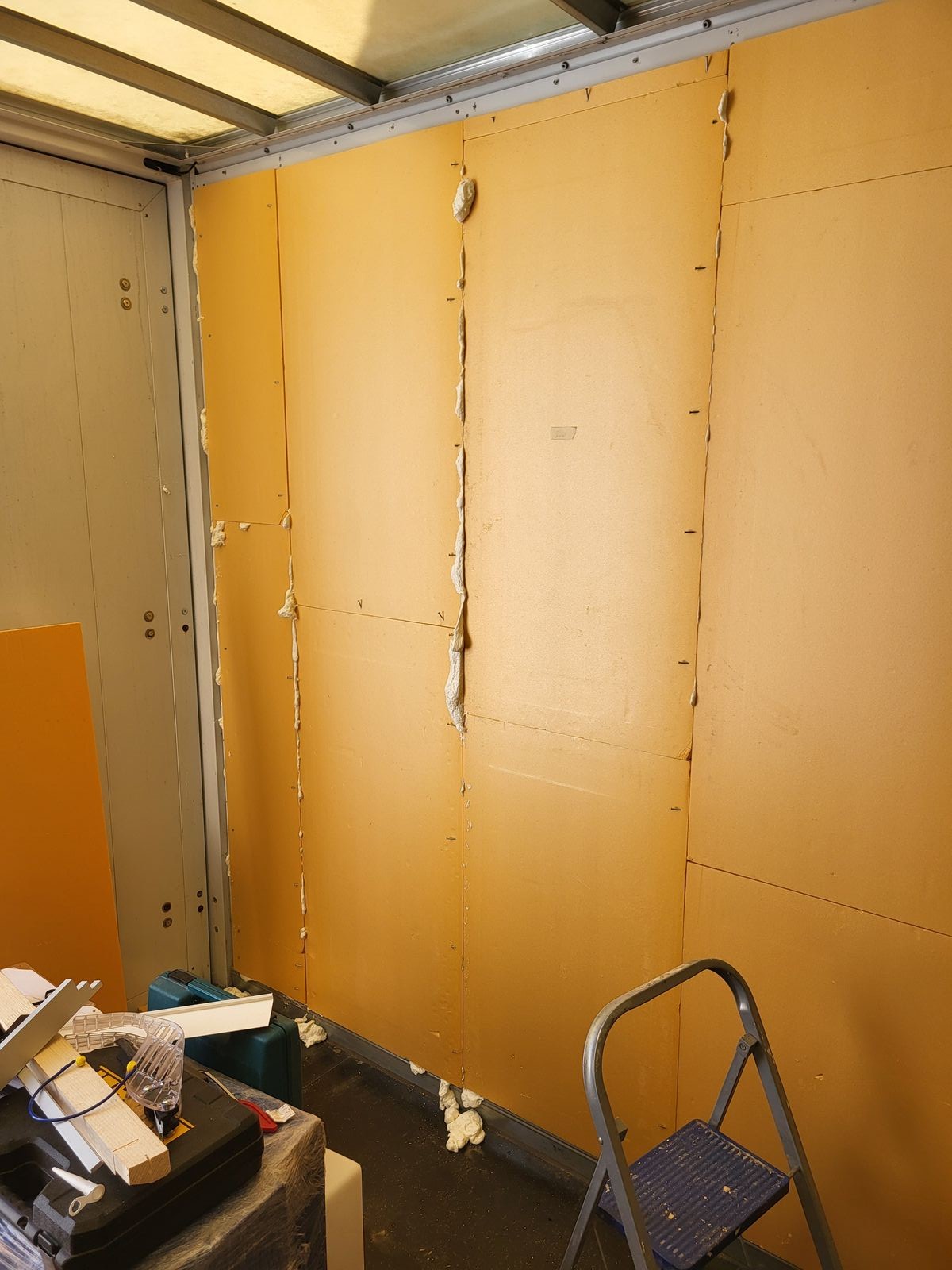

Die ersten zweieinhalb Felder sind verklebt und mit Schaum an den Rändern bestmöglich eingedichtet.
12.05.2024
Heute die letzten zwei Felder an der vorderen Wand zugeschnitten uns den Rest soweit es aktuell Sinn ergab eingeklebt. Nun soll im nächsten Schritt endlich die Tür eingeschnitten werden... :)
