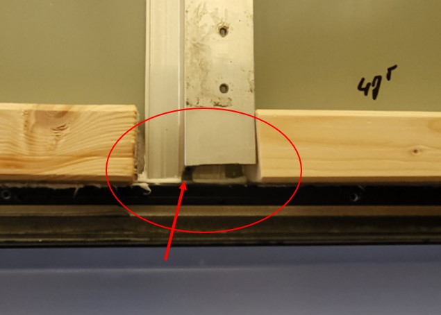

So ein Käse, genau zwischen den Profilen kommt das Wasser rein.
Außen habe ich die Trennfuge zwischen den Profilen rein. Außen habe ich nach dem Einbau der Fenster die Fuge auch mict Sika bis auf den Rahmen verschlossen. Hat jemand eine Idee, wie das Wasser ins Innere kommt?

Wie sieht denn diese Stelle und die Dachverbindung an den Provilen von aussen aus ?

Oder ist es die Luftfeuchtigkeit die sich dort sammelt und abläuft ? Schau doch einmal bei den vollständigen Streben ob unten Feuchtigkeit ab tropft .Oder ob sich die Dachprofile feucht an fühlen ?

es ist das Wasser von außen, da alle weiteren Profile vom anfassen her trocken sind. Ich habe heute zu Testzwecken an der Stelle, wo die Tür hin soll, eine Öffnung geschnitten, und diese mit einer Platte von außen verschlossen. Nun warten wir die kommenden Regenschauer ab...

da hast Du ein schönes Foto von der Wassereinbruchstelle!
Nur, wo ist das am Auto? Oben, unten, innen, außen?
So richtig was zu erkennen außer einer Wand, Aluprofilen und ein paar Dachlatten ist da leider nix.
Vielleicht helfen weitere Fotos oder eine genaue Beschreibung der Stelle damit den Leuten hier über eine Lösung nachdenken können.

Hallo Anton,
die Stelle ist innen mittig über dem Fenster. Die Aluschiene musste getrennt werden, da die Streben nur gut 60cm auseinander sind und der Fensterausschnitt 1m breit. Die Leisten habe ich umlaufend um den Fensterausschnitt geklebt, damit das Rahmenmaß passte.

Die Belluna Fenster sind eigentlich klasse und preiswert im wahrsten und besten Sinne des Wortes.
Allerdings!: Wenn du noch etwas Dekaseal (oder was auch immer du zum Einbau benutzt hast) übrig hast, schmiere unbedingt jeweils eine erbsengroße Menge davon in die äußeren / unteren Ecken, die du erreichst wenn die Scheibe geöffnet ist. Bei dem einen oder anderen (uA bei mir bei einem von 5 Fenstern) gab es 'ne schlechte Schweißnaht und durch die Kapillarwirkung hat es reichlich (darauf stehendes) Wasser angesogen, welches dann innen an der Wand runterlief.
Zur Verdeutlichung siehe Thread Nr 237 https://forum.camper-bauen.de/viewtopic.php?t=3012&start=230
War bei mir nicht dramatisch, weil damals noch im Rohbau. Nach dem Abkleben der Ecken habe ich Ruhe, nie wieder ein Tropfen eingedrungen.
