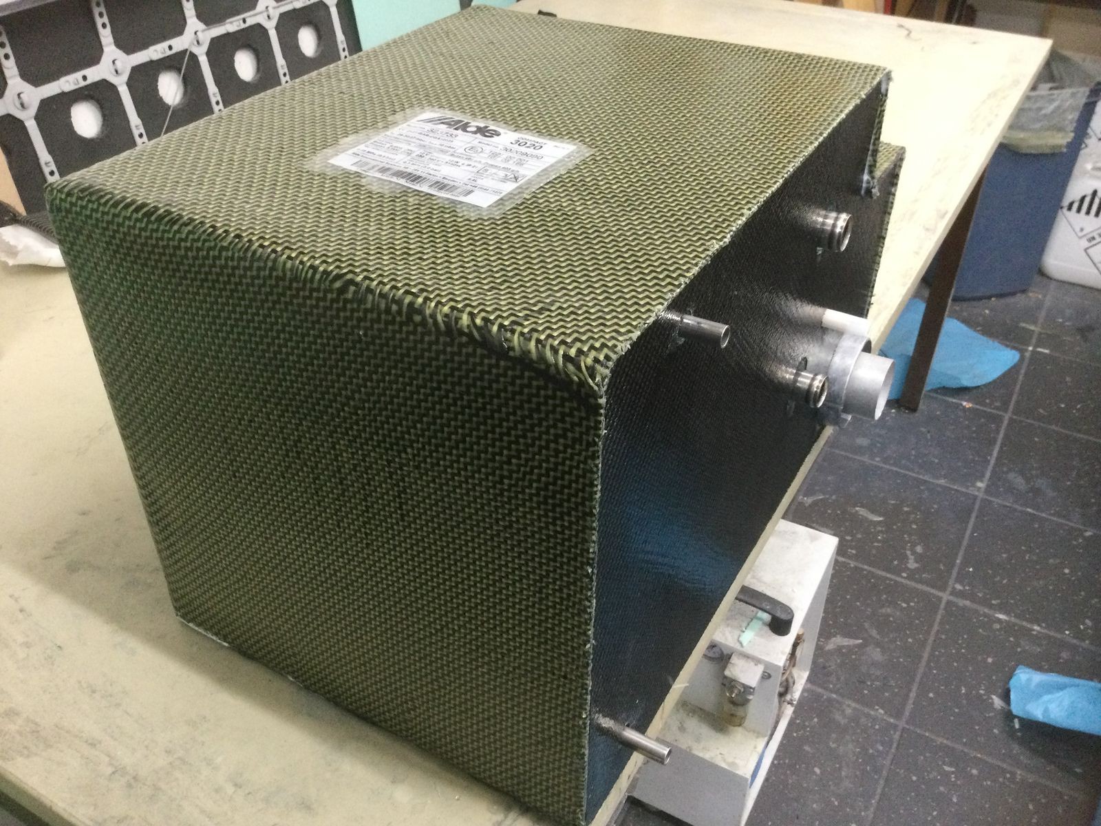

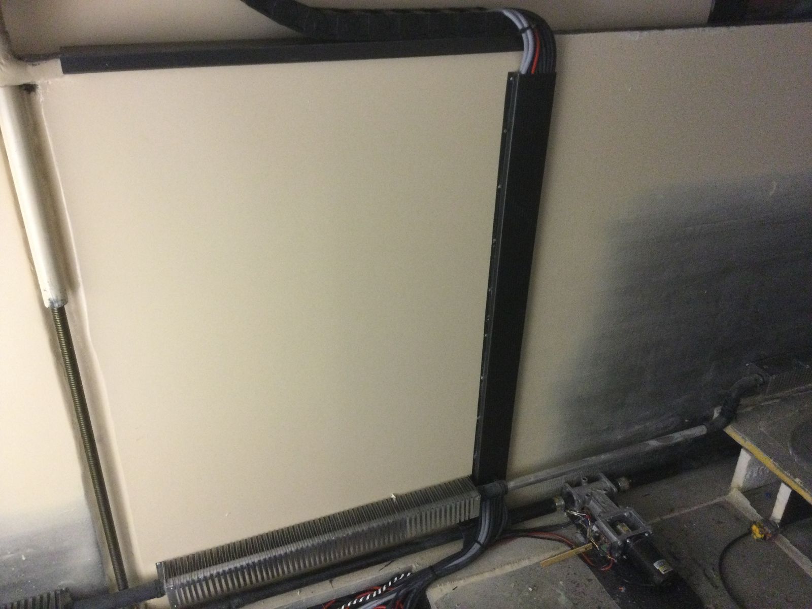

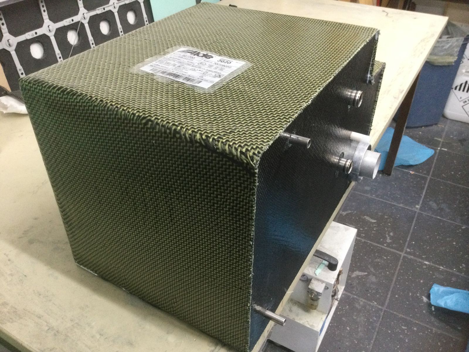

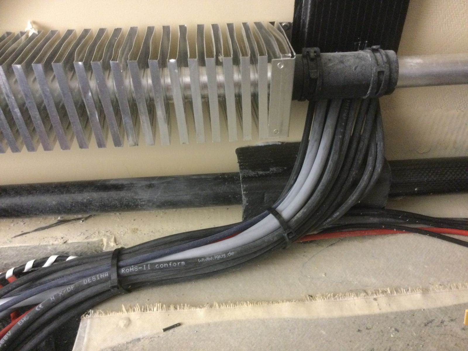

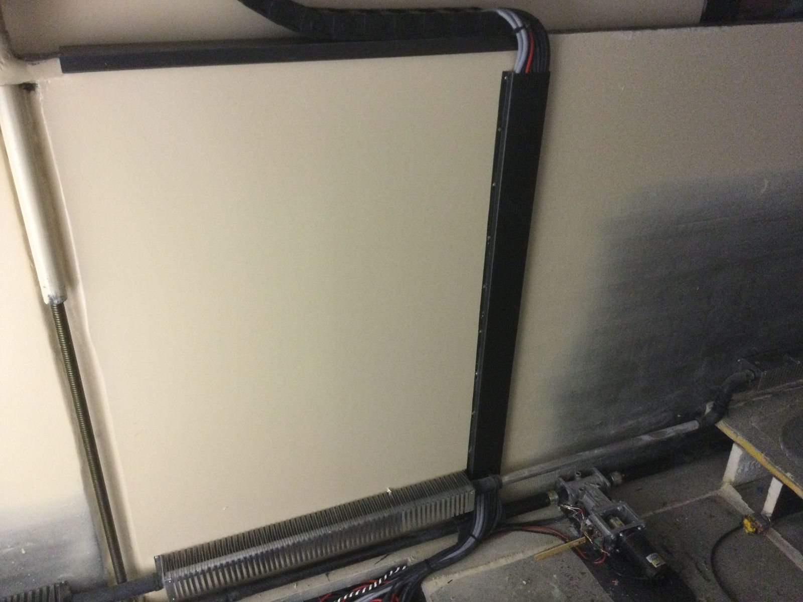

Hier nochmal ein Foto der fertigen Alde-Heizung, ist jetzt doch 200 gr leichter geworden und passt wegen der Stufe perfekt in die Öffnung im Aufbau.
Die Kabel aus dem Deckel haben einen Kabelkanal und eine Führung um die Spindelantriebe bekommen.

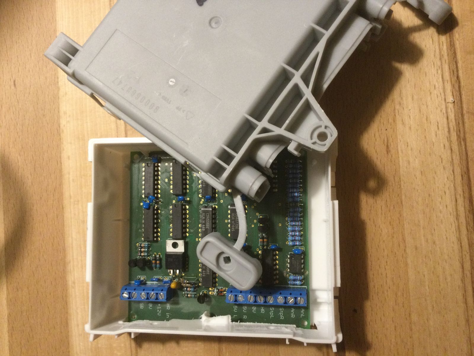

Für meine antike und hoffentlich lange funktionierende Synchronsteurung des Hubdachs habe ich ein Gehäuse einer Kühlschranksteuerung gefunden.

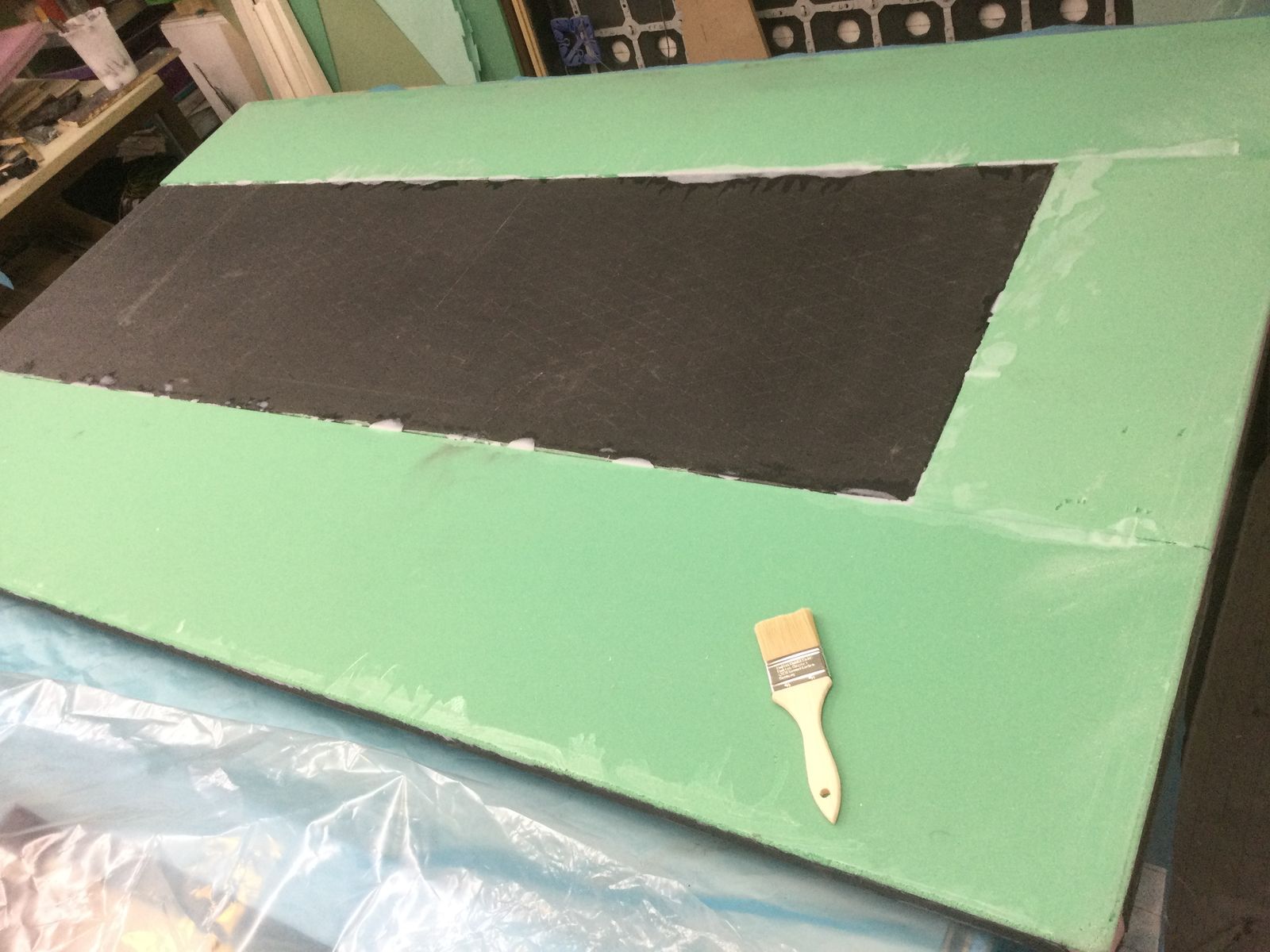

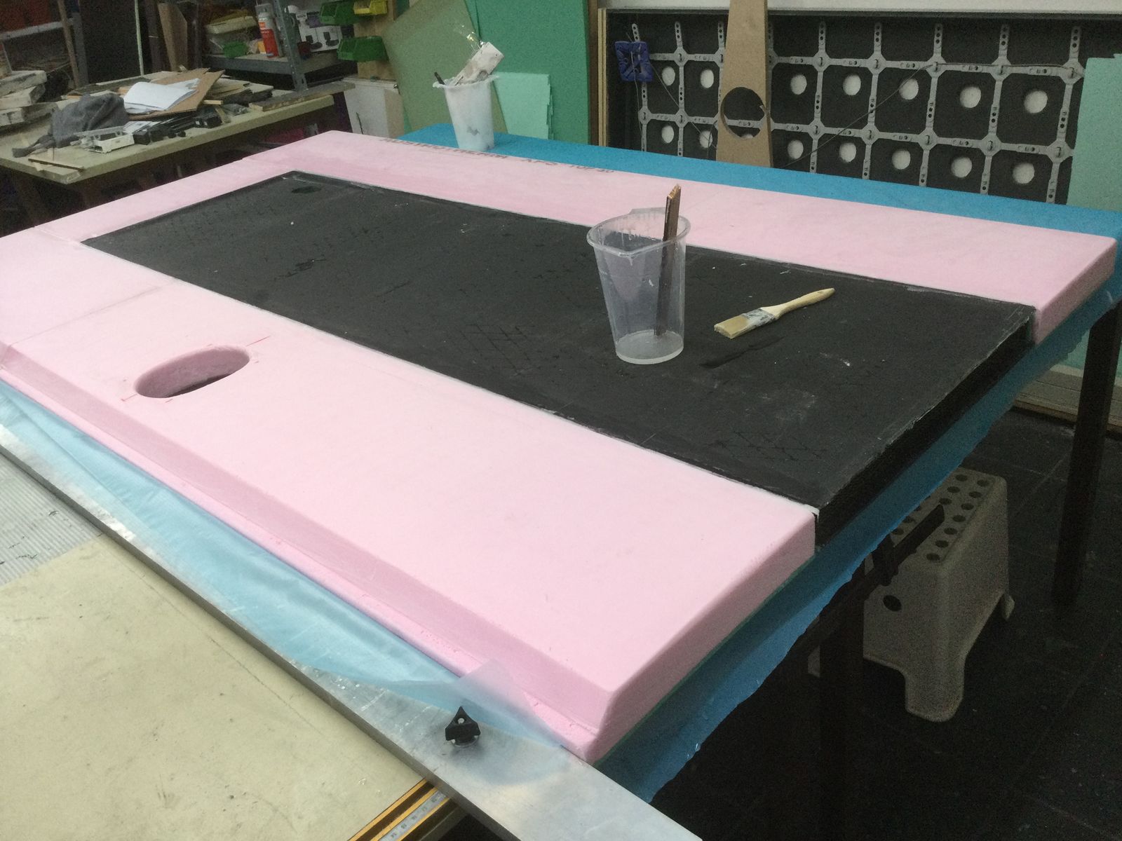

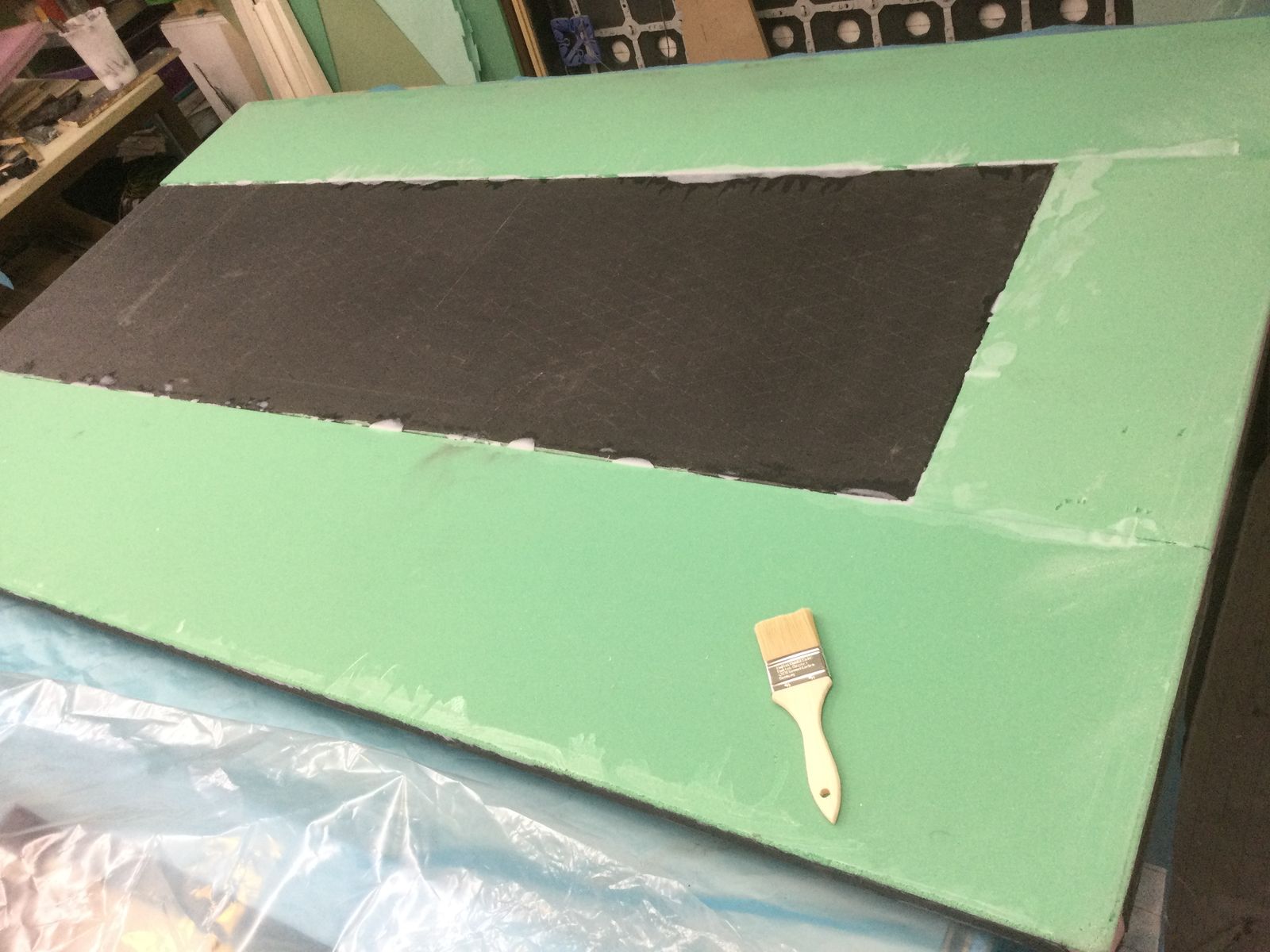

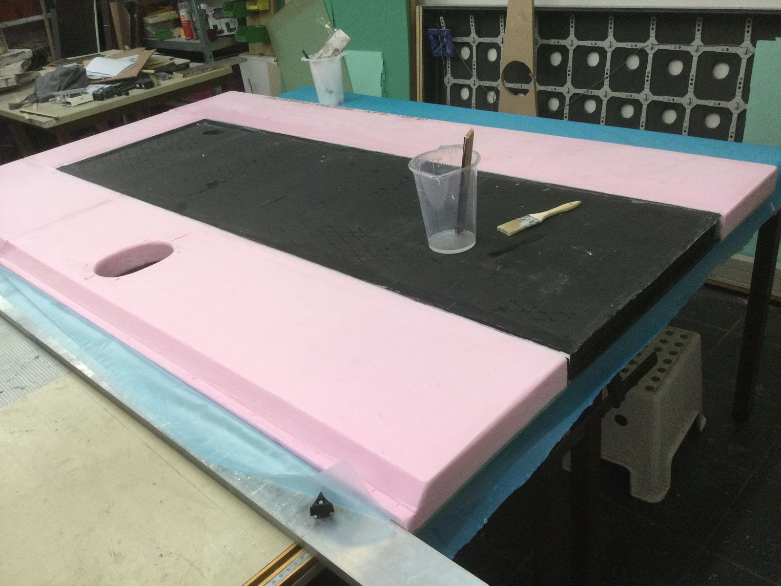

Der Kasten für die Treppe wurde mit 50 mm Hartschaum umbaut und auf der Laufseite wurden nochmal 5 mm druckfester Schaum aufgeklebt, um ungefähr auf die Höhe des Treppenkastens zu kommen.
Ein Loch auf der Unterseite der Terrasse ist für die Fahrradpedale, um das Fahrrad 5 cm dichter an den Aufbau zu bekommen, besser als der Umbau auf Klapppedale.

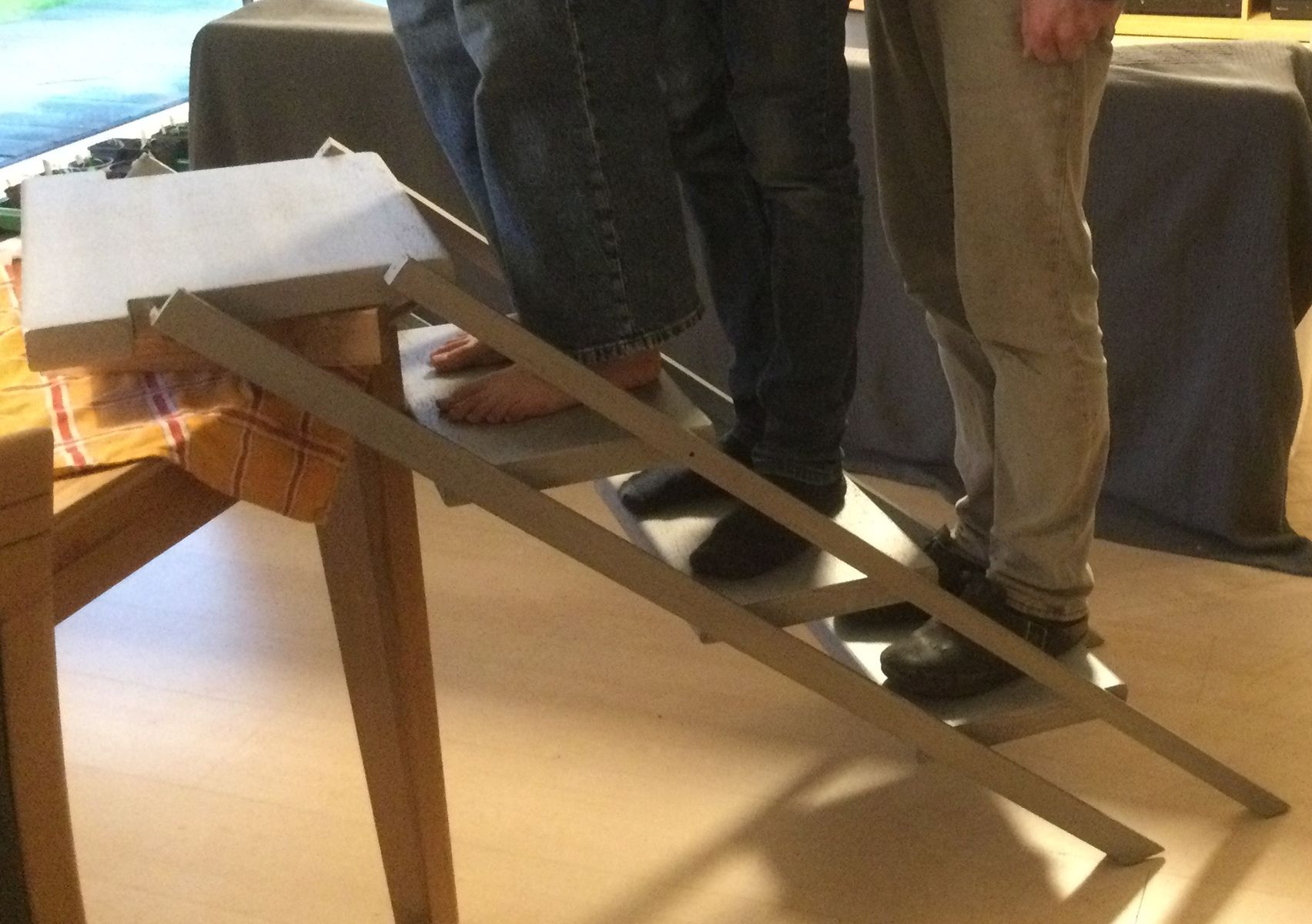

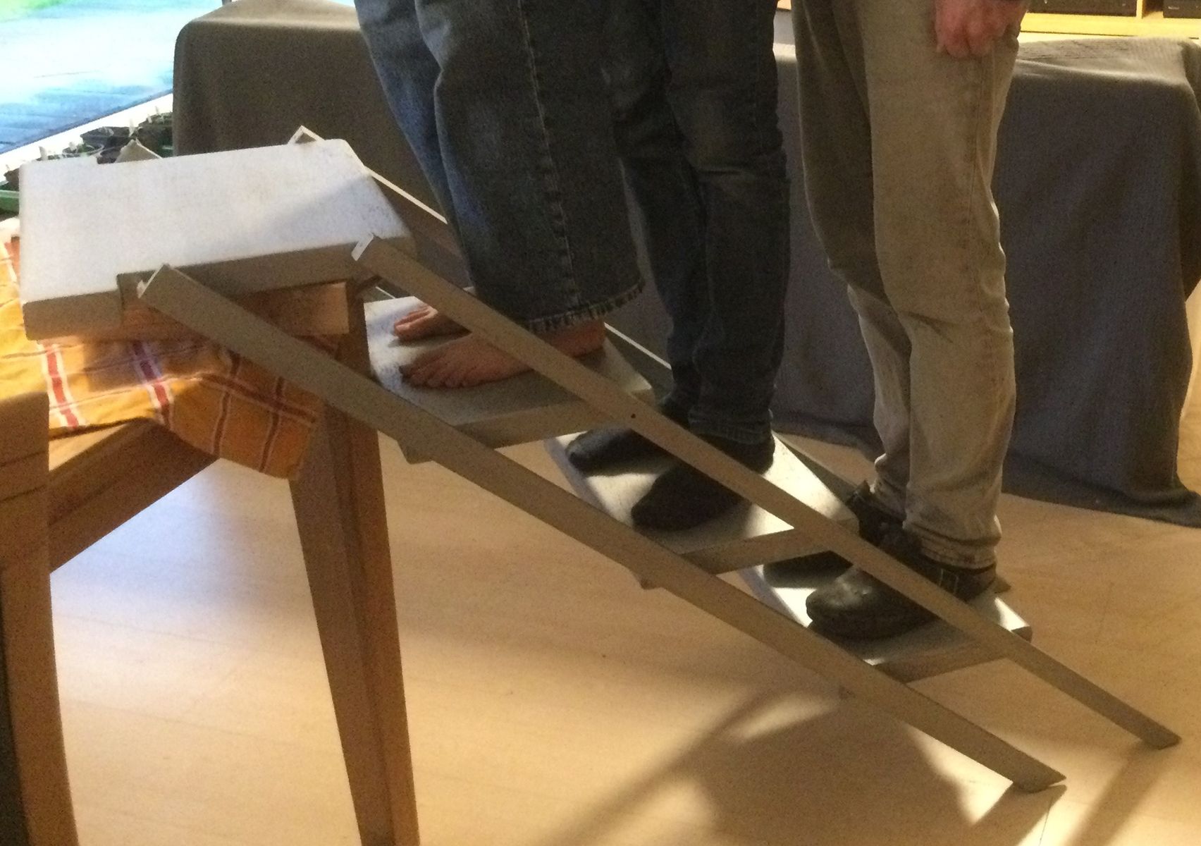

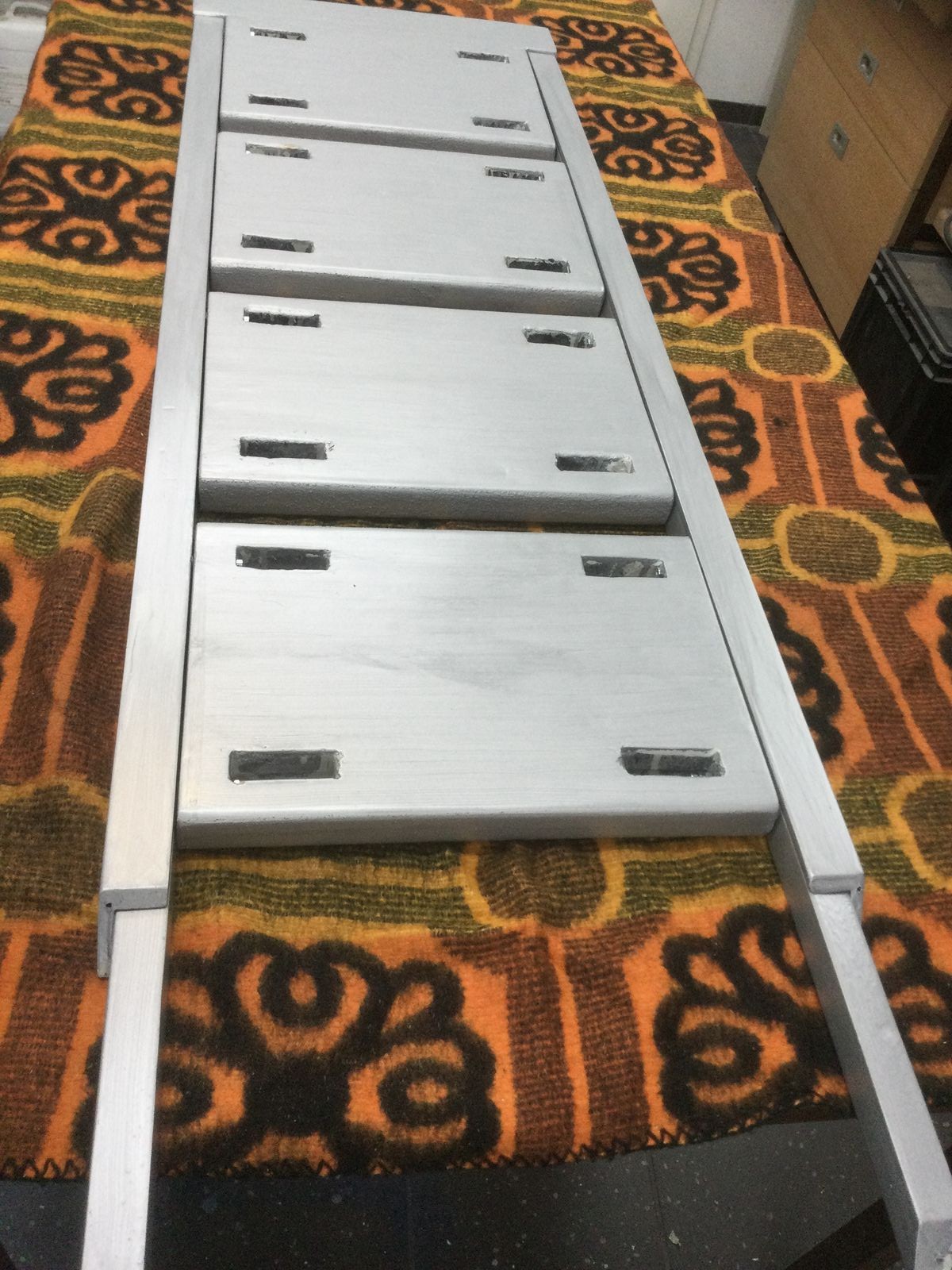

Die Treppe habe ich heute montiert, alle Löcher haben gepasst. Sie ist wirklich nur 40,3 mm hoch und passt locker in den Schacht in der Terrasse.

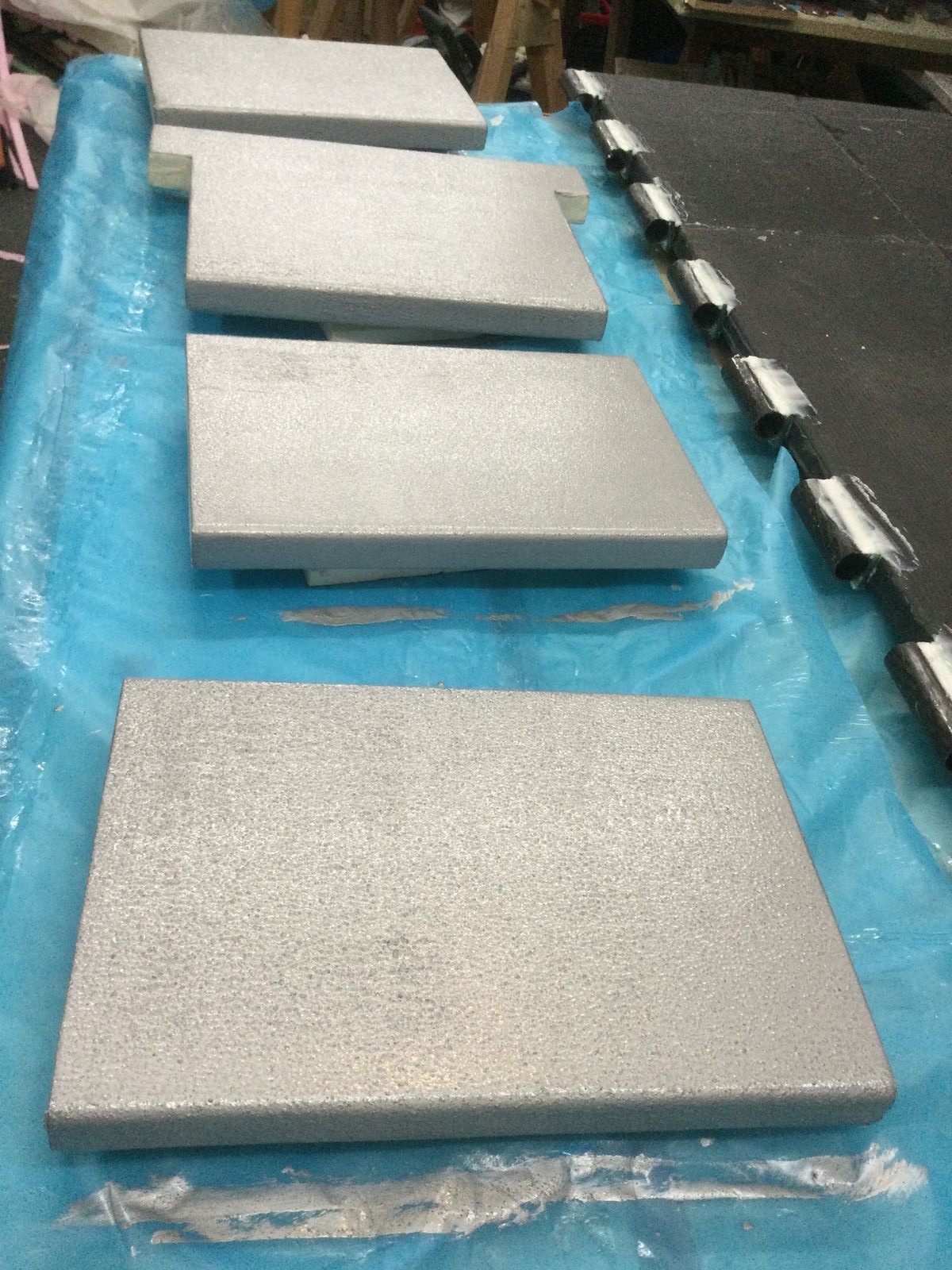

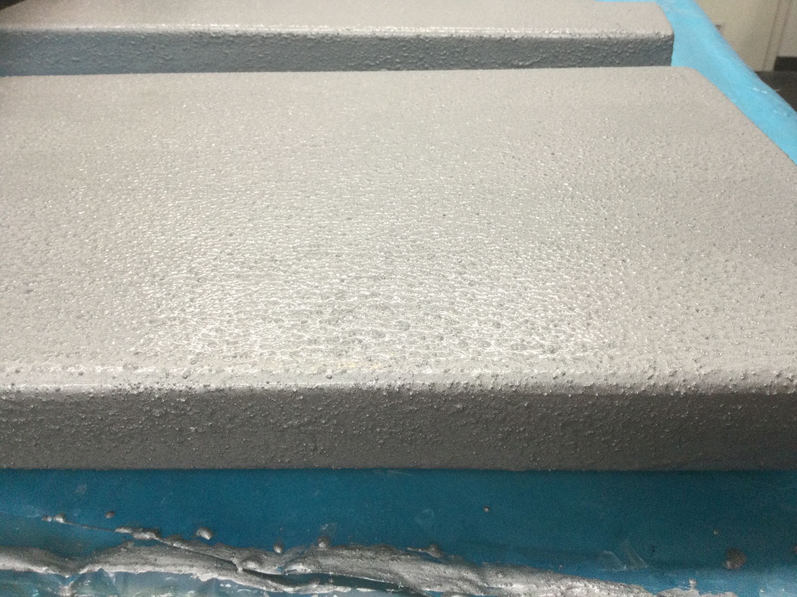

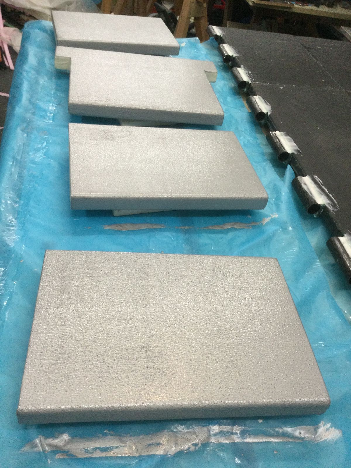

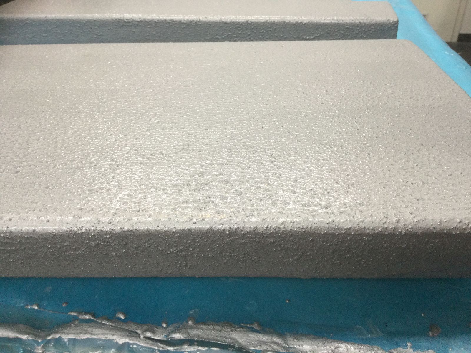

Die Antirutschbeschichtung von Mipa hat beim Umrühren nicht geknirscht, keine Ahnung wie dieser Effekt entsteht. Die Terrasse rechts hat die Scharnierstücke bekommen, dazu wurde sie mit den Gegenstücken am Aufbau ausgerichtet und die Rohre mit Abstand verklebt.
Nochmal zur Treppe, die Löcher auf den Rückseiten der Stufen dienen zum Einführen der Schrauben, die in Gleitbuchsen gelagert sind und in den Wangen verschraubt sind
Die Belastung war hier ungefähr 175 kg. Habe ich wieder zu stabil gebaut? 11,8 kg wiegt die Treppe, das Gewicht kommt aus den massiven Kohlefaserträgern, die ich wegen der geringen Höhe brauchte.

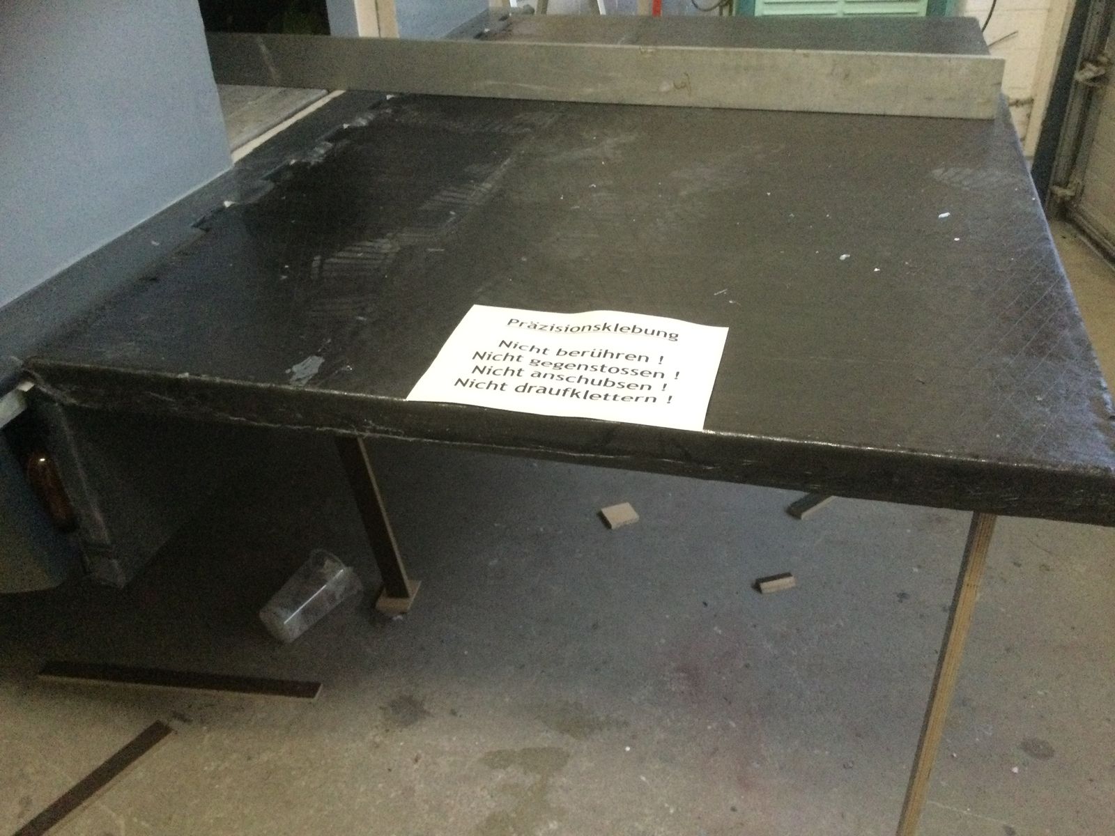

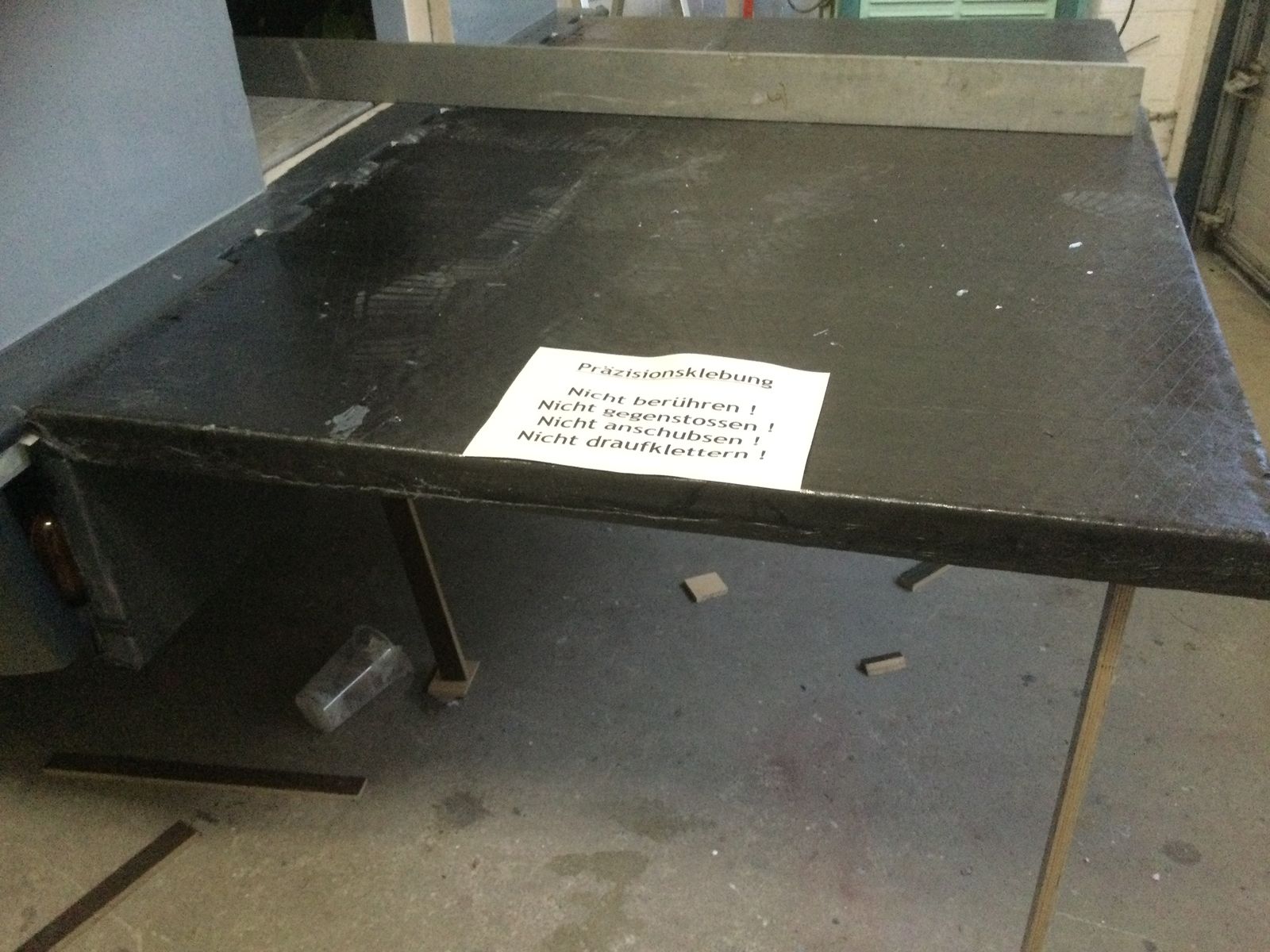

Die Terrasse wurde um die angeklebten Scharnierrohre laminiert und auf der Laufseite verstärkt, damit die Durchbiegung der Treppenkiste beim drüberlaufen begrenzt wird. Dann wurde die Terrasse am Aufbau waagerecht ausgerichtet und die Platte des Fahrradträgers so von unten angeklebt, dass sie bündig an dem Heckträger anliegt. Hier soll ein Teil der Kräfte aufgefangen werden, wenn die Terrasse mal nicht abgestützt ist.

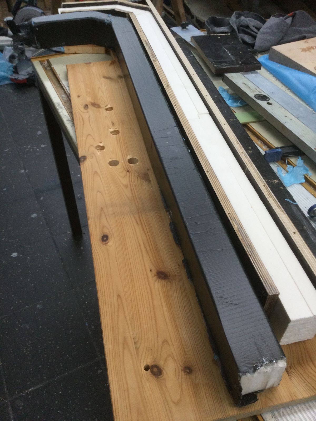

Für die Krafteinleitung der Druckluftzylinder habe ich zwei L-förmige Träger vorgesehen, nochmals eine Schwierigkeitsstufe mehr als die bisherigen geraden Profile.

Dann ist beim Herunterfahren des Dachs eine der beiden China-Motorsteuerungen abgeraucht, deutlich zu früh, ich suche nach Alternativen. Und ich bekomme den Flachstecker des Erdungsanschlusses vom Netzkabel der Heizung nicht aufgesteckt, zuweinig Platz und beim Ausrichten der Platine fällt er wieder ab. Wahrscheinlich nehme ich jetzt eine Öse, die ich irgenwo an einer Schraube des Heizkessels anschraube.
Morgen hole ich die jetzt L-förmige Terrasse ab (wenn sie nicht am Aufbau festklebt) und beschäftige mich mit dem hübschen, also spachteln, schleifen...
