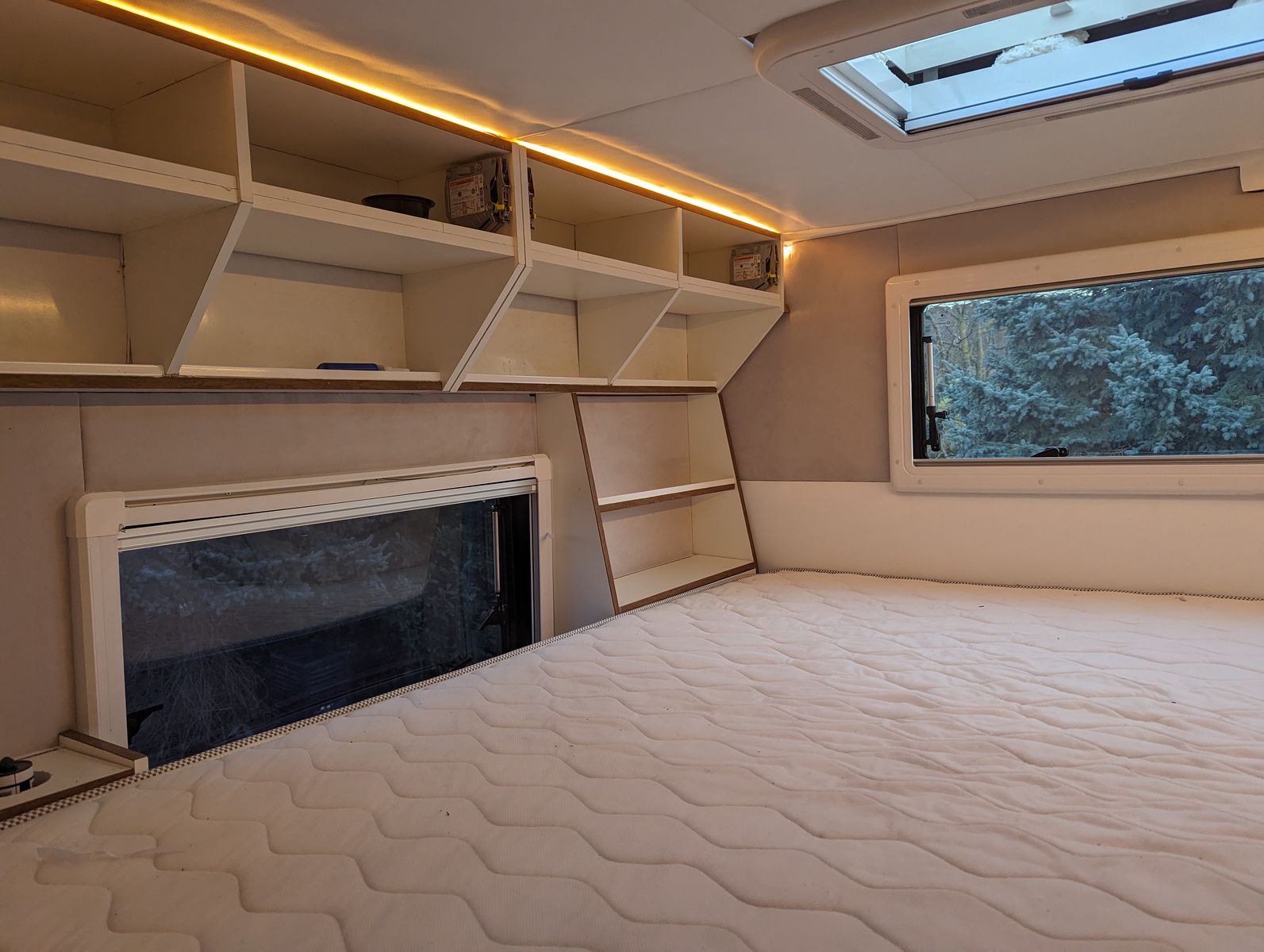

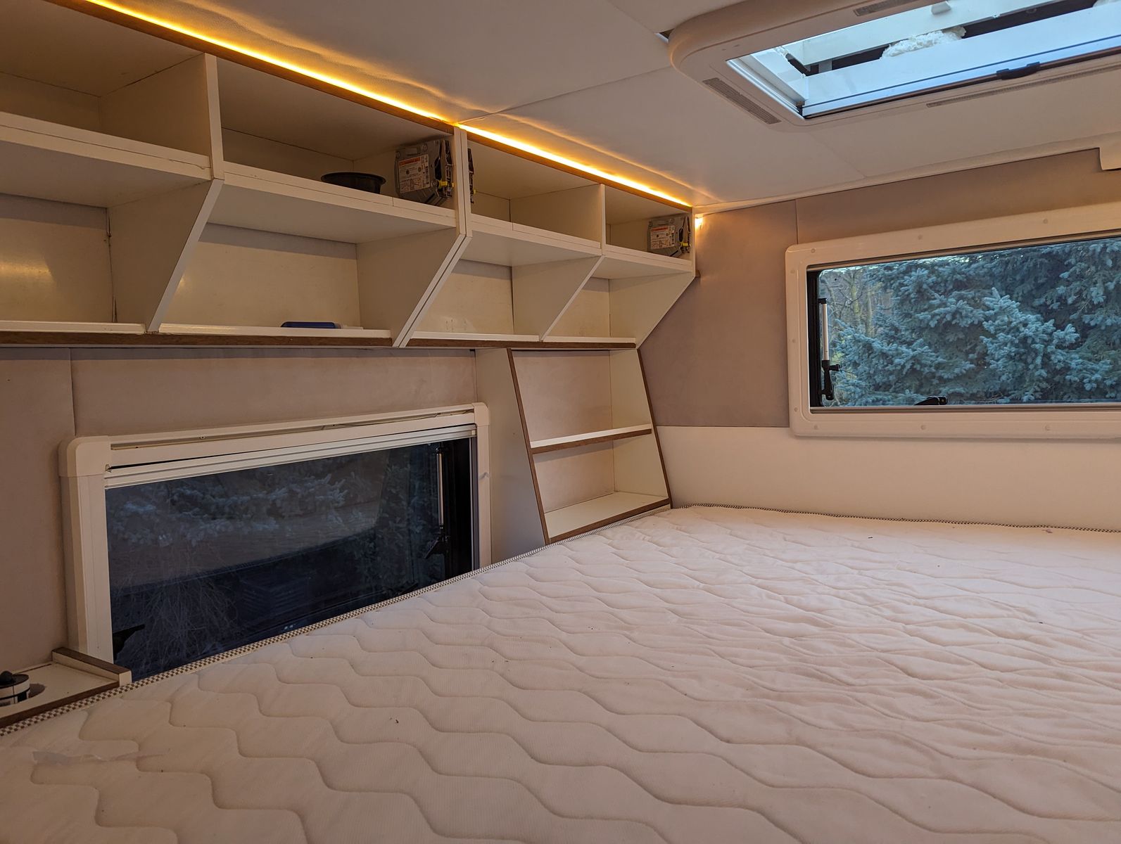

Nun ist das "Schlafzimmer" fast fertig. Lediglich die Klappen für die Hängeschränke werden noch etwas angepasst und ich brauch noch jeweils einen dritte Beschlag, damit das Ganze stabil offen bleibt. Ob Pushlocks notwendig sind werde ich erst testen. Eventuell halten die Blum Aventos HK-S das Ganze auch geschlossen.
Die Decke und Teile der Rückwand sind mit weißem Bootskunstleder auf 10mm Polsterung bezogen. Die dunkleren Flächen bestehen aus einem Alcantara-Imitat namens Alcala Plus, ebenfalls 10mm unterpolstert. Die Farbwahl kam von der Regierung, Widerspruch zwecklos.

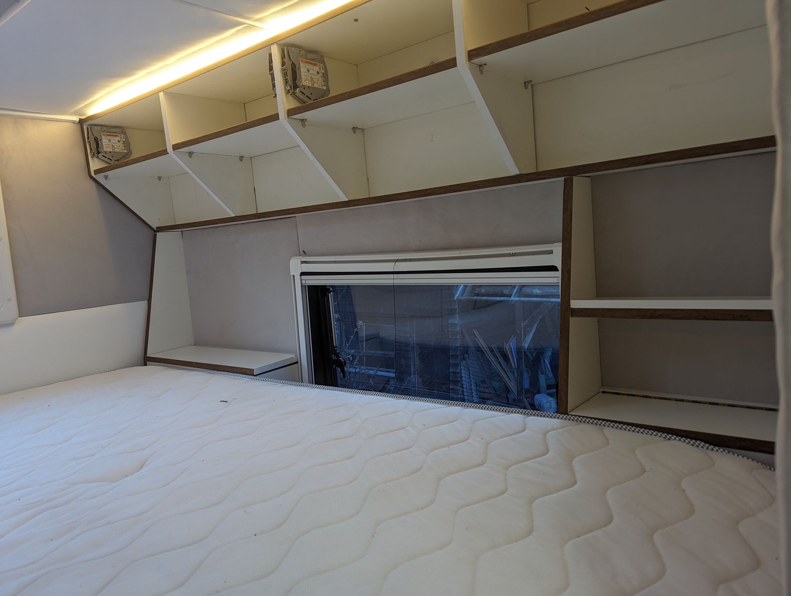

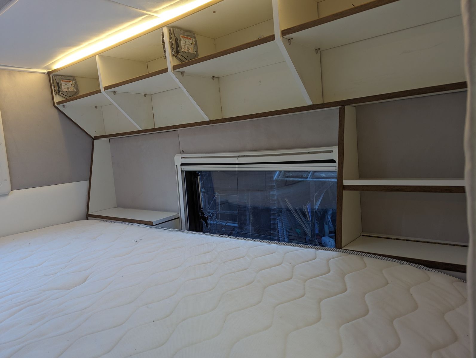

Die Hängeschränke sind mit 10mm Abstand zur Wand montiert, um eine Hinterlüftung zu ermöglichen. Damit sich kein Getier einnistet, ist die entstandene Schattenfuge mit nach hinten versetztem Kunststoffgitter abgesperrt. Die LED Stripes befinden sich in entsprechenden Fräsungen im Alukanal ca 2cm nach hinten versetzt. Die gibt es in 24V, kein Trafo nötig. Ein kleines Ladeterminal mit 2xUSB groß und 1x USB C ist auch verbaut. Das sieht man aber nur, wenn man im Bett liegt ;)
Die Form der Hängeschränke ist extrem schräg (45°), um Kopffreiheit zu gewinnen. Das untere Fach ist nur noch 15cm tief. Im Wohnraum mach ich das etwas ziviler, ca. 25cm für das untere Fach.

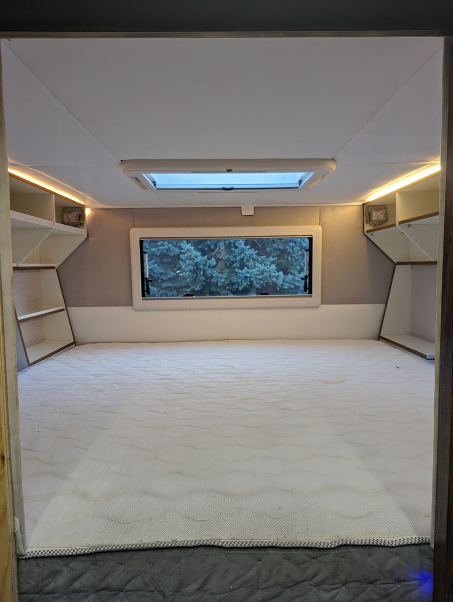

Die Matraze bekomme ich wohl nur noch in Teilen heraus. Die ist dermassen steif, dass sie wohl niemals am Stück durch die Tür passt :)
Der nächste Schritt ist nun das Bad. Vorgesehen ist ein Waschtisch aus massiver Eichenbohle (ausgehöhlt) und Wandbelag aus einer Art PVC-Marmorimitat. lasst Euch überraschen!
Die Fensterrahmen oben sind übrigens jetzt gerade, auf den Bilder waren Sie nur geheftet :)

Ich habe mir die Schränke noch Mal direkt angeschaut... Ich finde mit den diagnonalen echt mega gut!

Darf ich eine Frage stellen? Ist das mit dem "versenkten" Fenster so gewollt? Was war der Hintergrund? Das "Runterschauen" wer aussen am Camper ist wenn man liegt ohne das Fenster aufzumachen?
Es sieht echt klasse aus wie Du das machst!
Roland44
5. März 2024 um 11:39
Ganz ehrlich? Die Position der Fenster hatte ich zu zeitig festgelegt, ohne an der Höhe der Matratze zu denken :) Vorteil ist nun eine einheitliche Außenansicht und der gute Blick vor das Auto ;), Nachteil die Innenansicht. Ich hab´s innen so gut wie möglich integriert .

...größer als zu Hause. Da haben wir nur 180 Breite. Die hier ist Quadratisch, mit dem Hintergedanken, das man je nach Schiefstand auch quer oder diagonal liegen kann.
