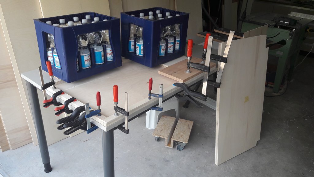

Also am Freitag mal in den Holzgroßhandel gefahren und ein paar Platten Pappelsperrholz (4; 6; 10mm) und 9mm Multiplex abgeholt.

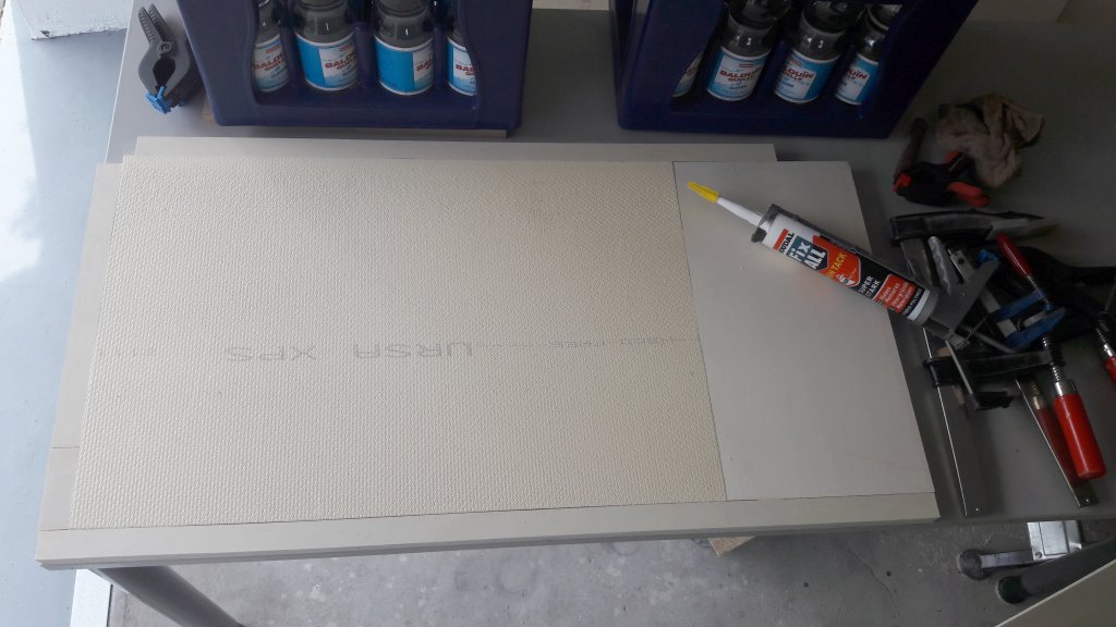

Erster Akt: Trennwände im Küchenblock links und rechts vom Kühlschrank. Gebaut als Sandwich, 4mm Pappel außen und 20mm Styrodur innen. Im Oberen Bereich wo schubladen und der Ofenauszug aufgehängt werden ist dann Holz und kein Styrodur.
Warum das Ganze? Der Kühlschrank hat ein externes Aggregat was im Schrank rechts davon montiert wird. Außerdem kommt da der Ladebooster rein. 20mm zusätzliche Isolation können da neben dem Kühli nicht schaden. aussparungen für die Leitungsführung sind auch schon vorgesehen.
