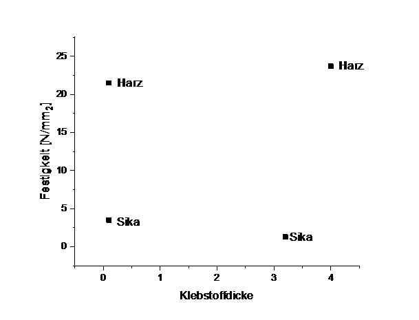

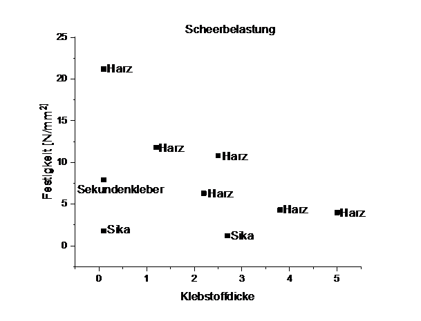

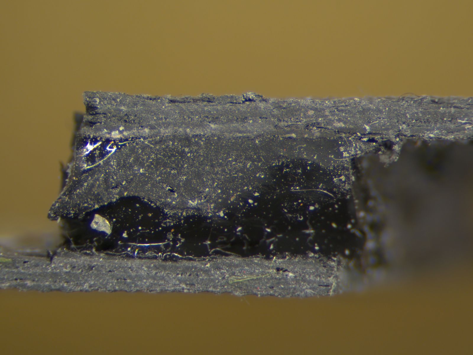

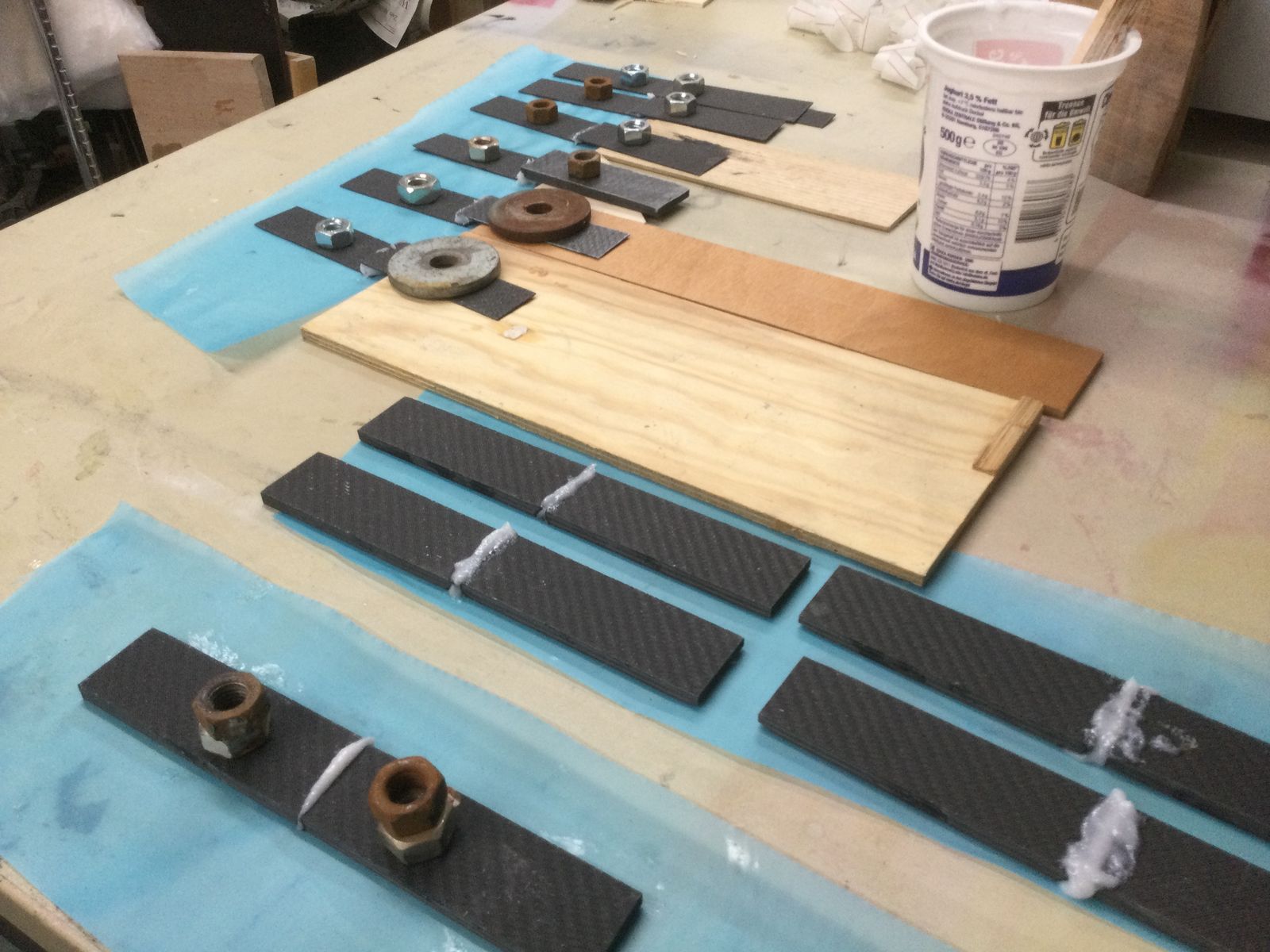

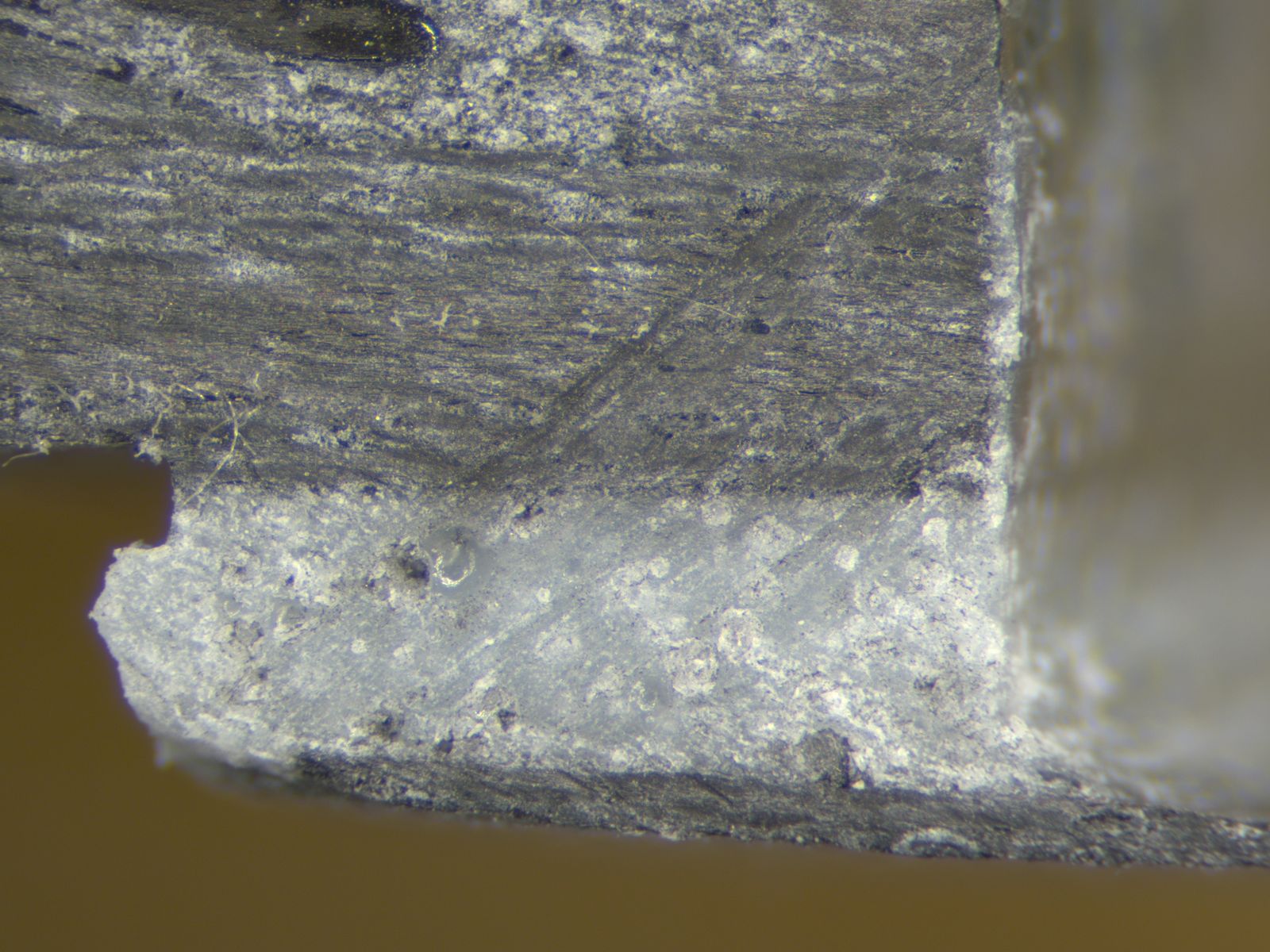

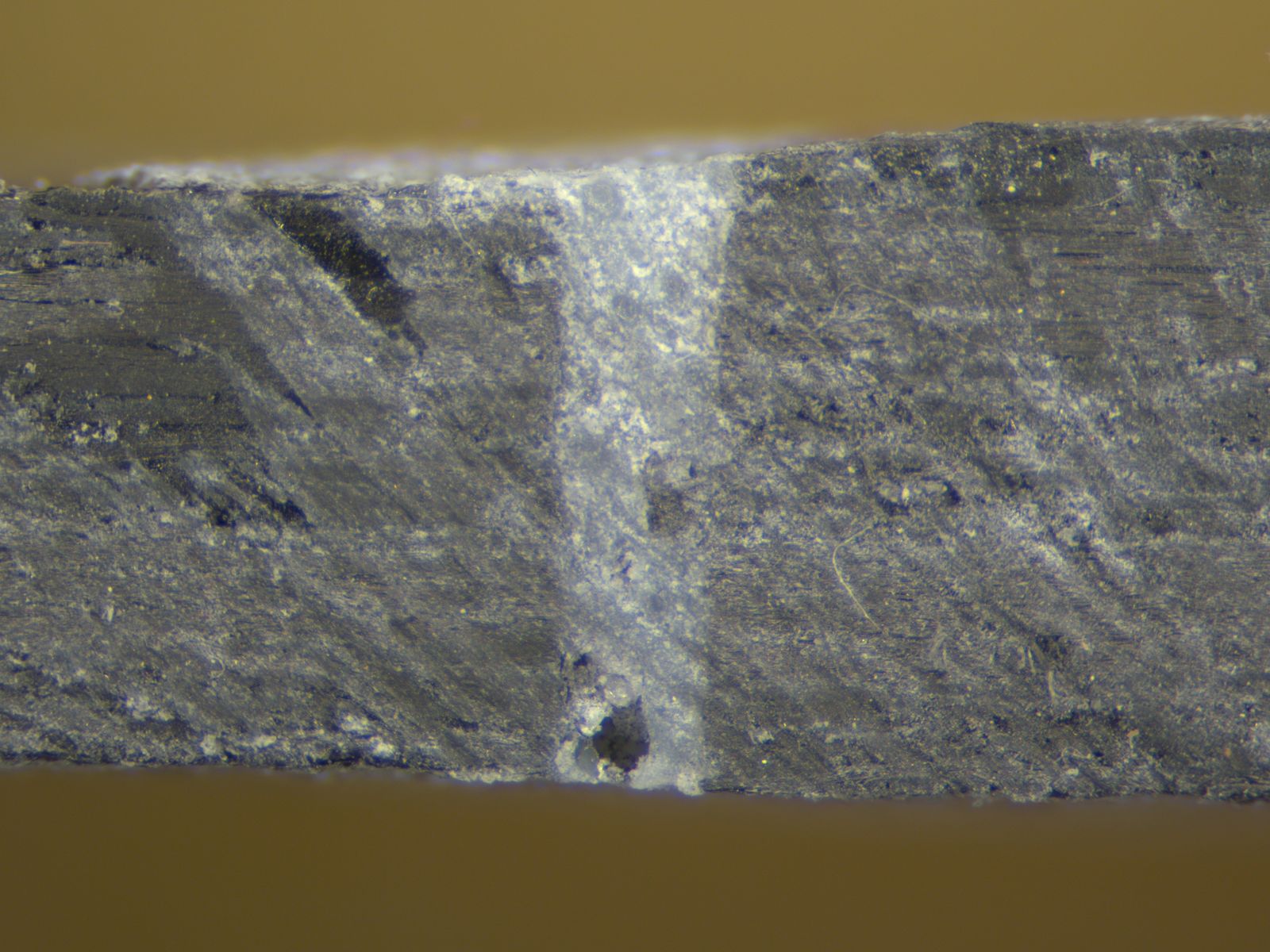

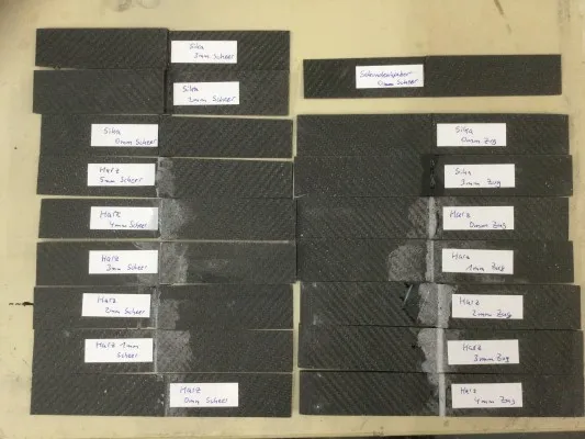

mein GTÜ-Prüfer hat zurecht darauf hingewiesen, dass das Klebstoffgutachten noch fehlt. Dazu habe ich je 7 gesägte Laminatstücke stumpf an den Sägekanten zusammengeklebt und je 10 überlappend verklebt. Als Klebstoff habe ich mein überall verwendetes Harz mit Thixotropiermittel, das neue Sikaflex 554, was ich für die Fenster verwendet habe und aus Interesse Sekundenkleber bei uns im Institut testen lassen.
Nach dem Aushärten habe ich die Kleberüberstände abgeschliffen.
Das Sikaflex liess sich ordentlich in die Länge ziehen, bevor es im Volumen gerissen ist, aber noch an einigen Stellen verbunden war. Das Harz ist fast ohne Längenänderung sofort gebrochen, allerdings bei sehr hohen Festigkeitswerten. Nicht alle Stumpfverbindungen mit Harz konnten getestet werden, weil die Probenaufnahme eigentlich nur für 2500 N ausgelegt ist, wir aber bis 5000 N gezogen haben.
Das sind die Ergebnisse für Zug und Scheerbelastung:

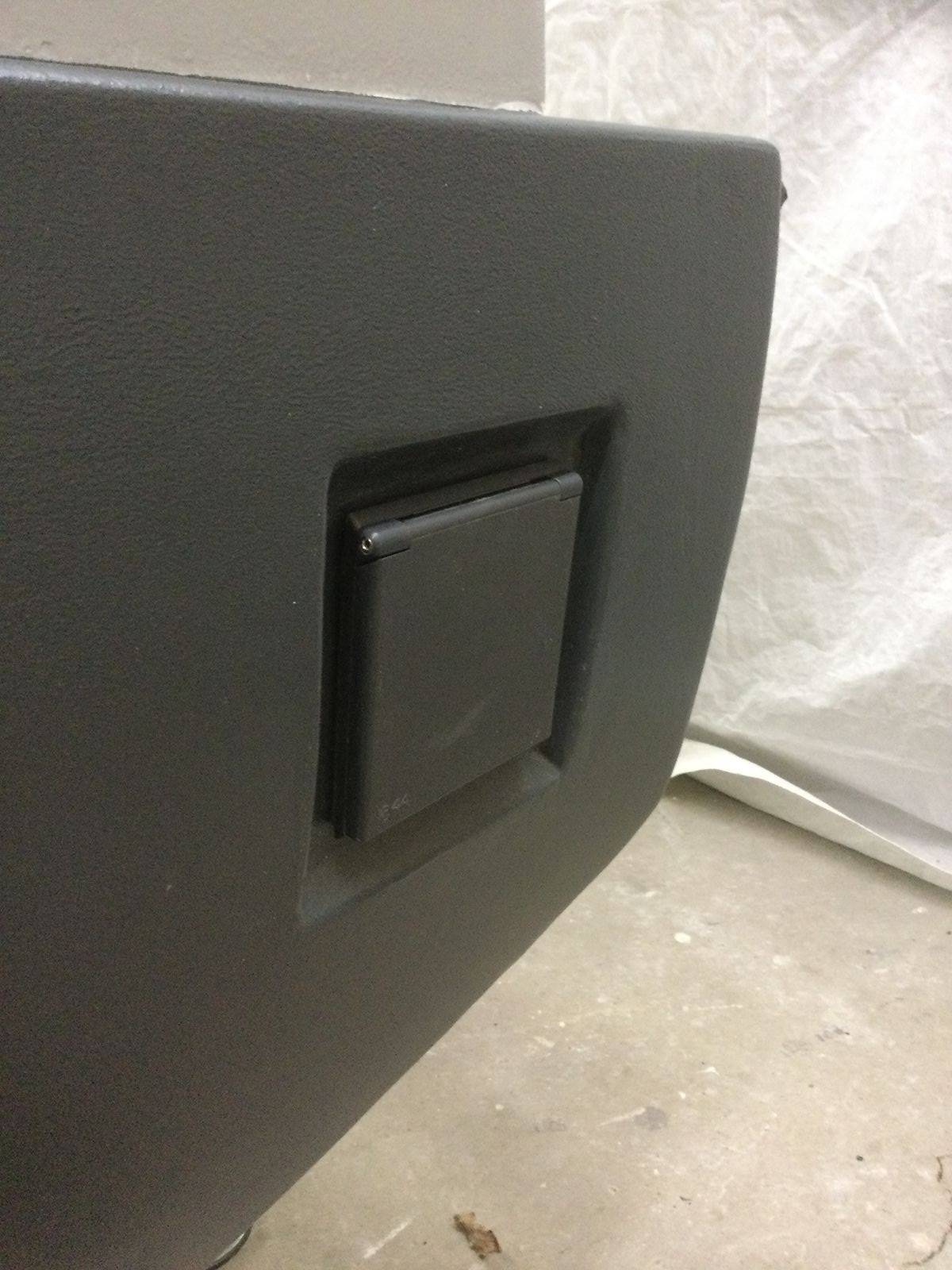

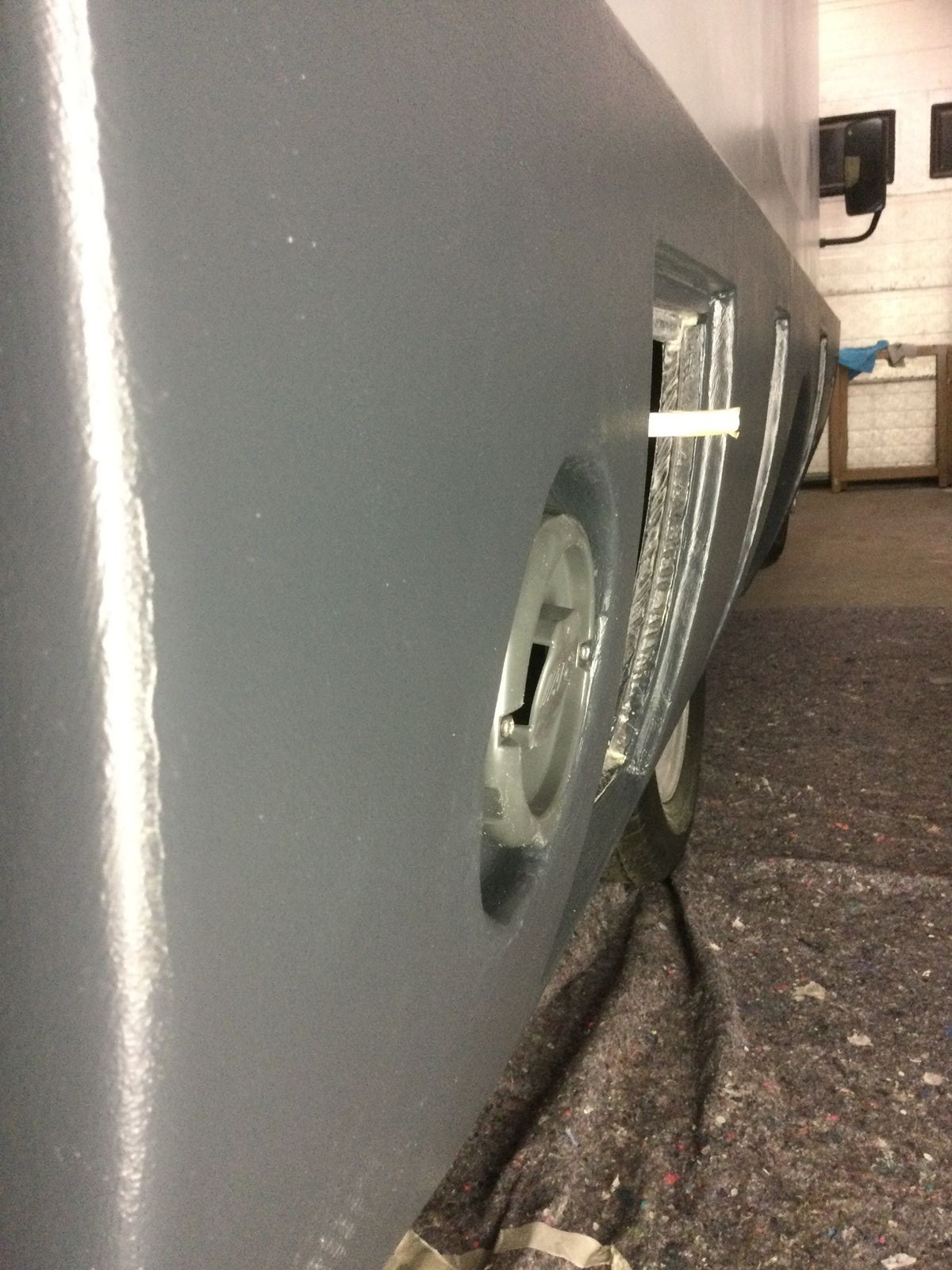

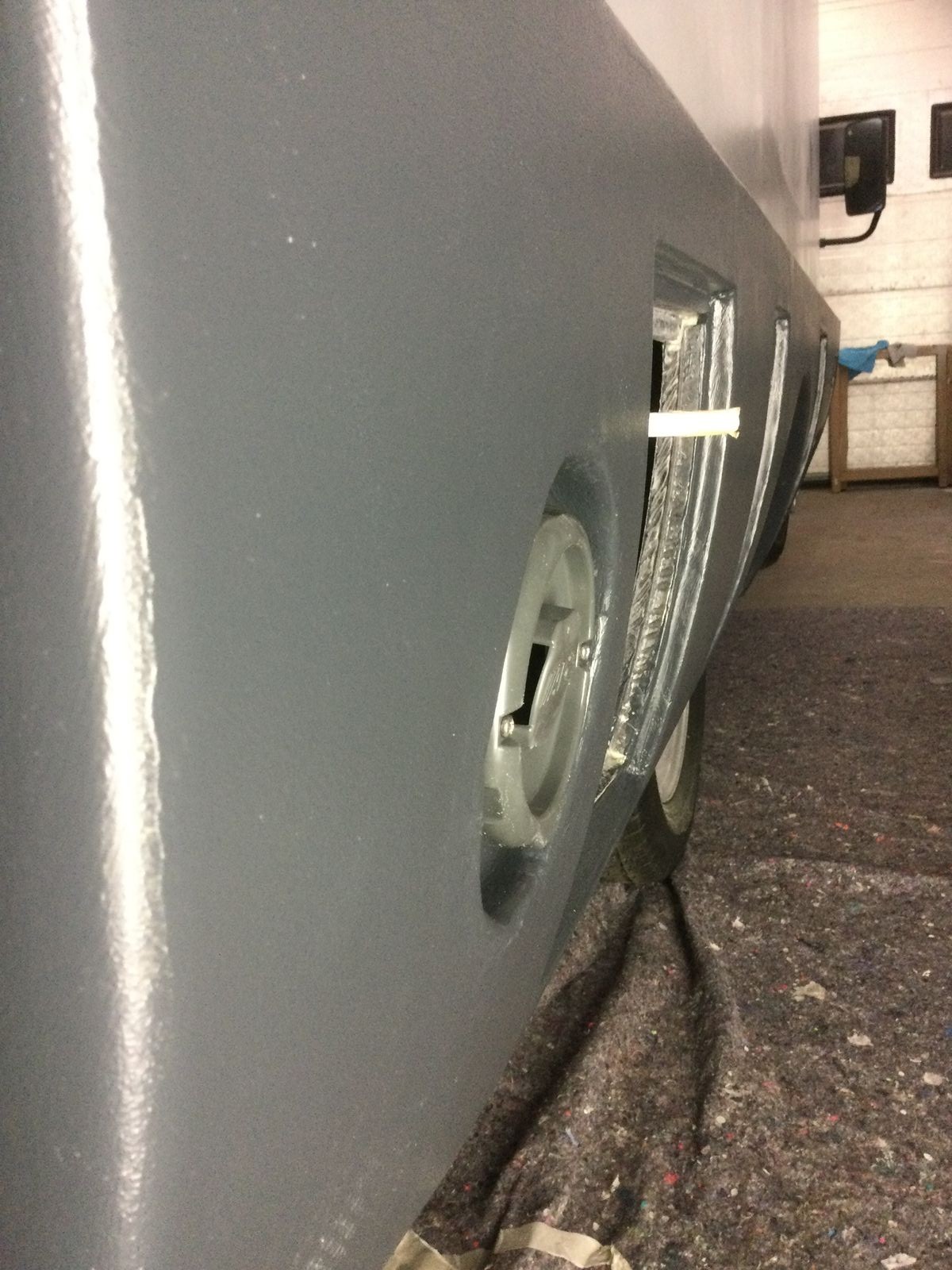

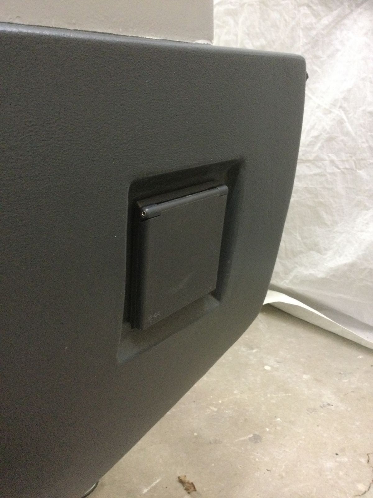

Einspeisesteckdose und Auspuff der Aldeheizung sind flächenbündig eingebaut.

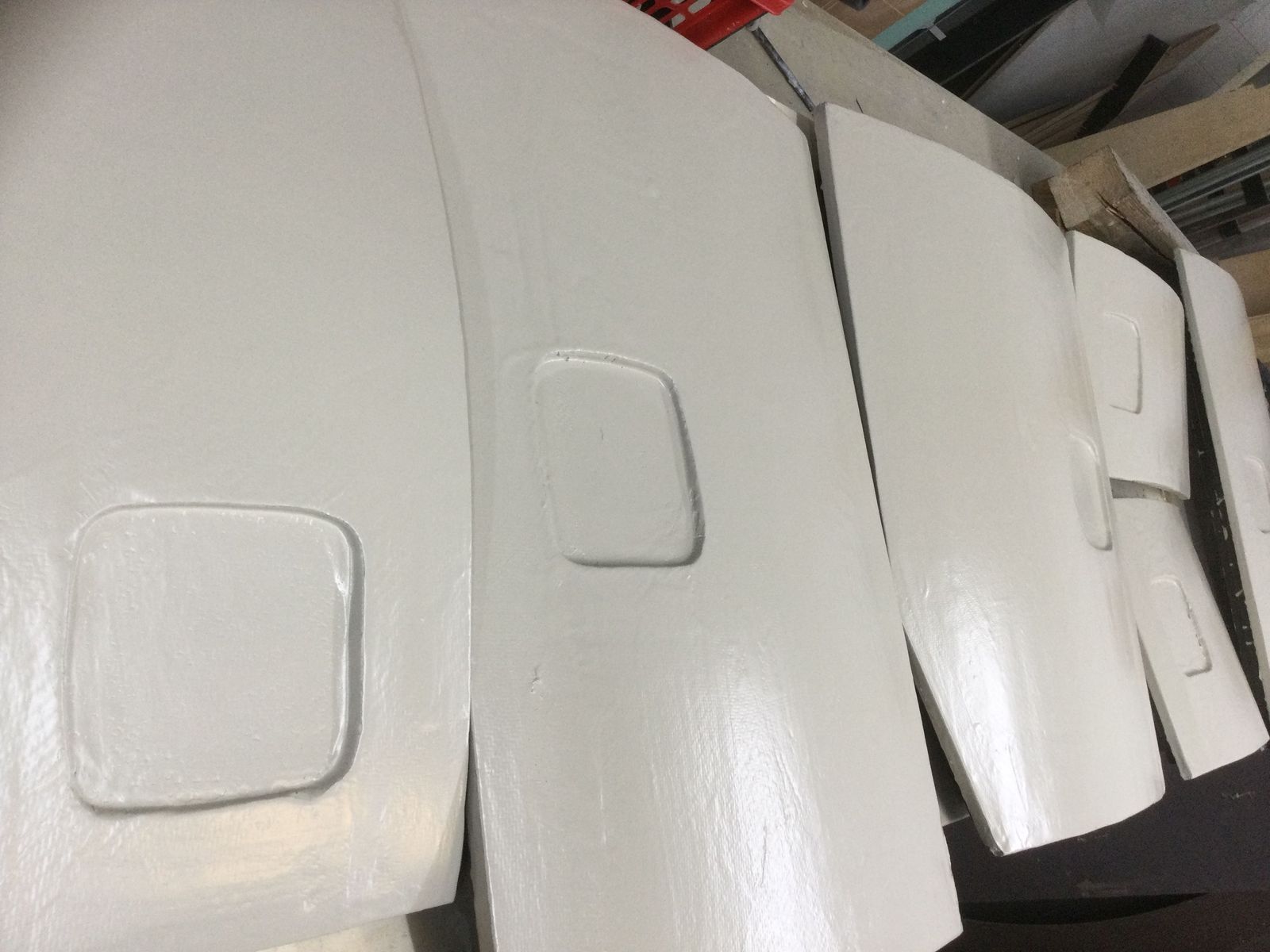

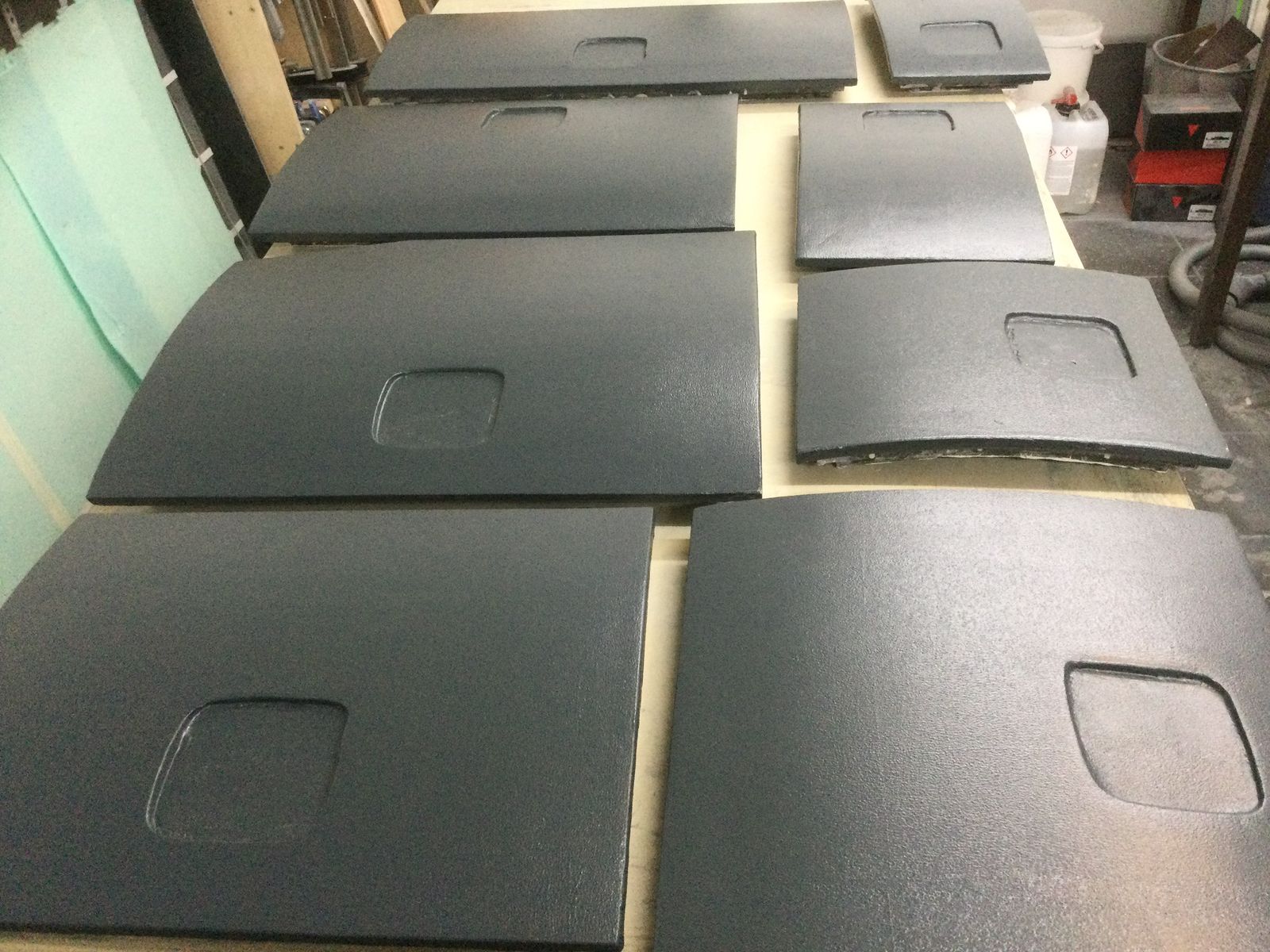

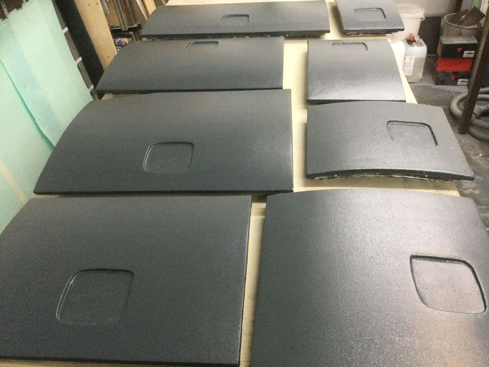

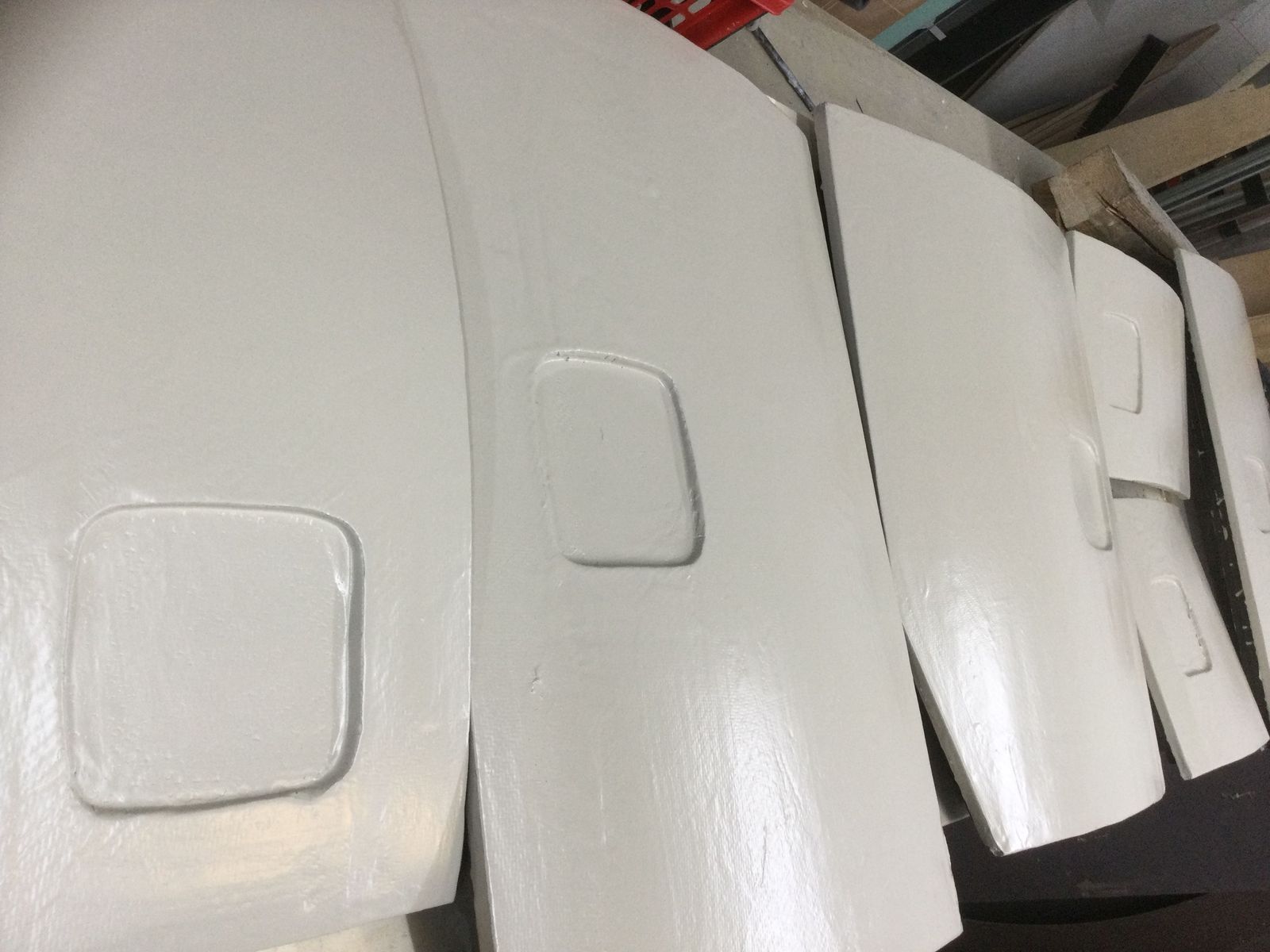

Die 8 Klappen sind von aussen gespachtelt, überlaminiert, mit Grundierung eingepinselt, geschliffen und mit der Rolle lackiert worden.
Der Heckträger hat auch diese Farbe bekommen, ist aber noch nicht fotografiert.
