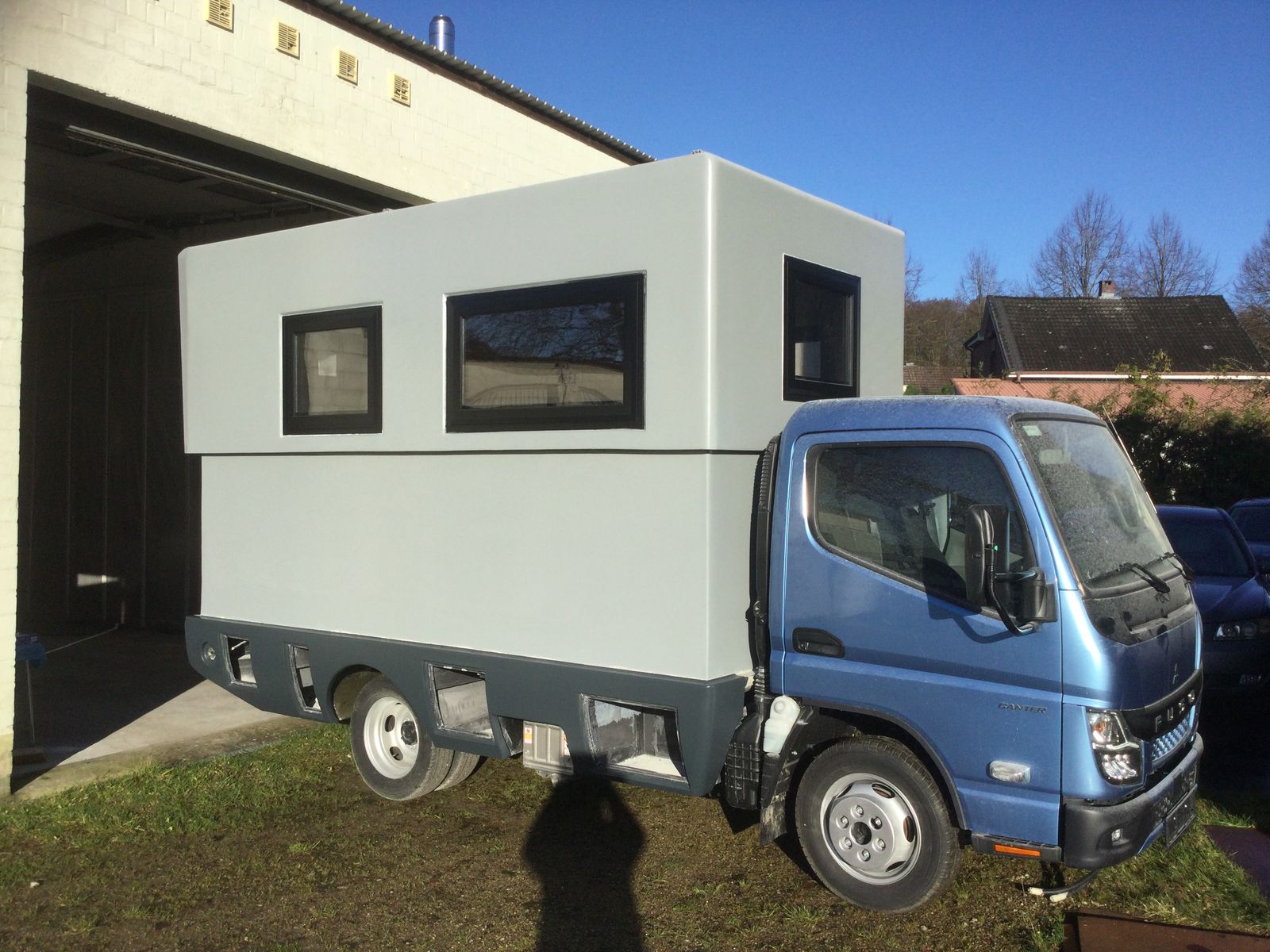

Der Sonnenschein hat mich dann doch in die Halle getrieben und ich habe den Fuso an die frische Luft gesetzt.

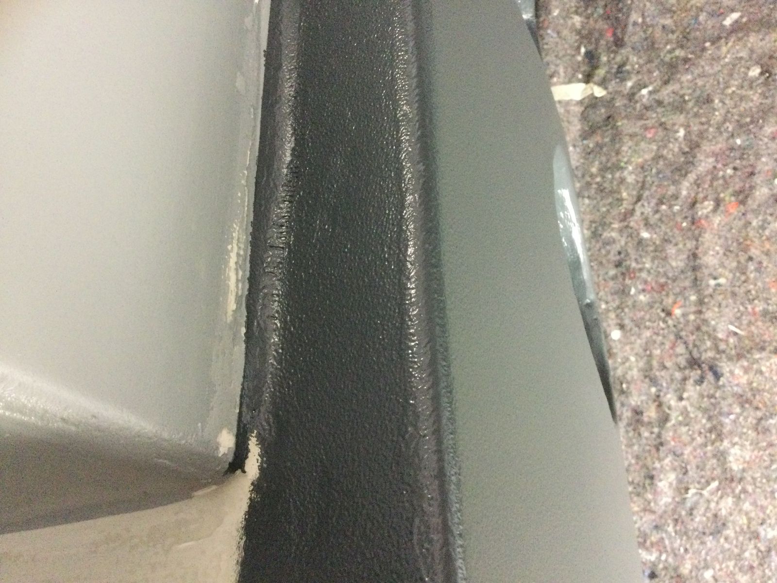

Wie man sieht, hat es die erste der beiden Farbdosen Mipa Protector an die Seitenverkleidung geschafft. Das Heck und die Klappen werden dann mit der zweiten Dose lackiert. Für die Kisten und Radläufe habe ich noch Raptor-Lack, wenn der noch nicht eingetrocknet ist.
Die Farbe wurde mit einer Heizkörperrolle aufgetragen

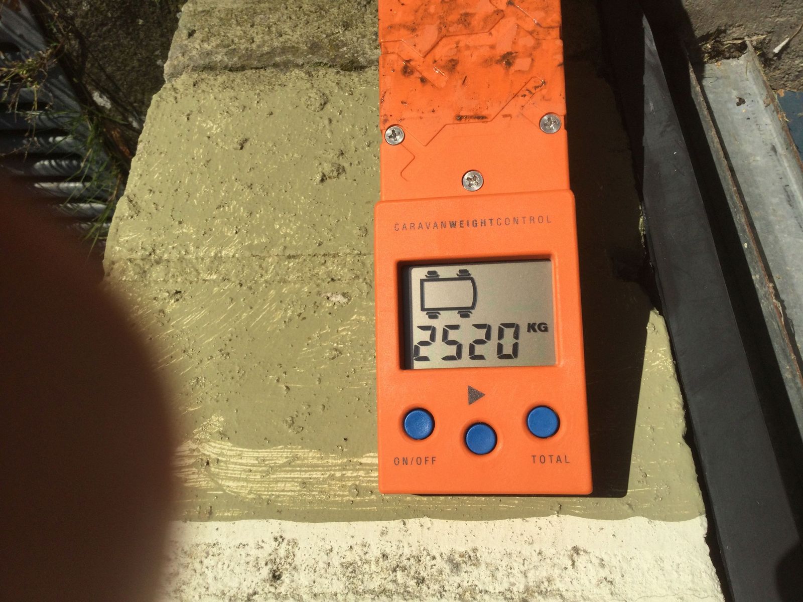

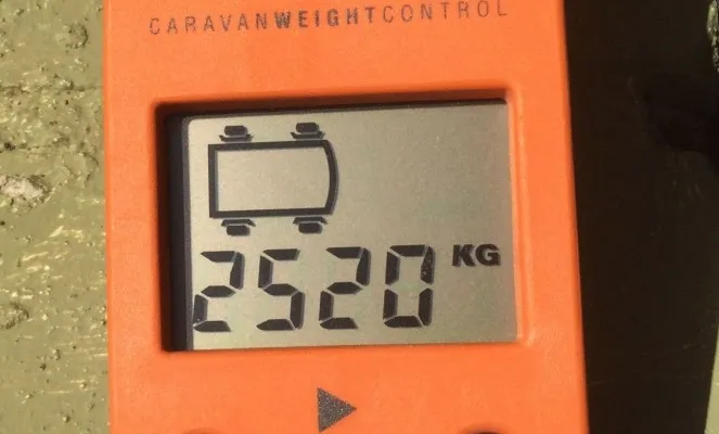

Dann bin ich über meine gebraucht erworbene Radwaage gefahren:
Vorne links 807 kg Vorne rechts 740 kg
Hinten links 521 kg Hinten rechts 451 kg
Das sind ~50 kg WENIGER als nach meiner Gewichtstabelle! :)

Die Materialien für die beiden Isolierscheiben in der Hecktür sind am Eintrudeln, zusammen mit den Klappen könnte der Aufbau Weihnachten dicht sein...

Hallo Sebastian
Dein Fuso sieht sehr gut aus mit genialem Hubdach.
Wenn das Hubdach unten ist, wird dann die Wand hinter den Fenstern heiss?
oder wird das Fensterglas heiss?

Hallo pius,
gute Frage, da habe ich noch nicht drüber nachgedacht. Die Wand hinter dem Fenster sollte 70°C aushalten, das Fenster ist 3-fach verglast mit einer Wärmeschutzbeschichtung.
Ich denke, ich kann in 1-2 Jahren darüber berichten und was ich noch so alles nicht bedacht habe...

okay, die Wand ist vermutlich kein Problem, aber das Glas könnte zerspringen.
Heikel wird es wenn die Wand unterschiedliche Farbe oder Oberflächen hätte. So würden punktuelle Temperaturunterschiede entstehen.
Bei Dir ist es ja eine gleichmässige Wand und dann ist die Gefahr viel kleiner.
