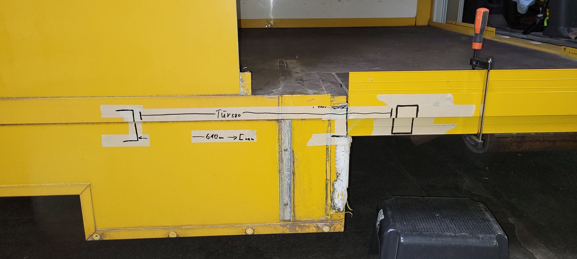

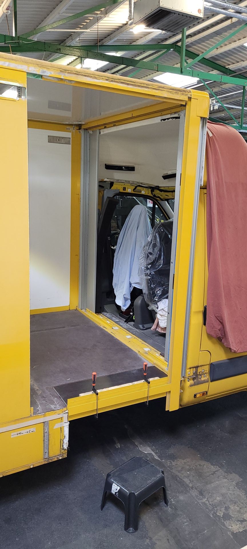

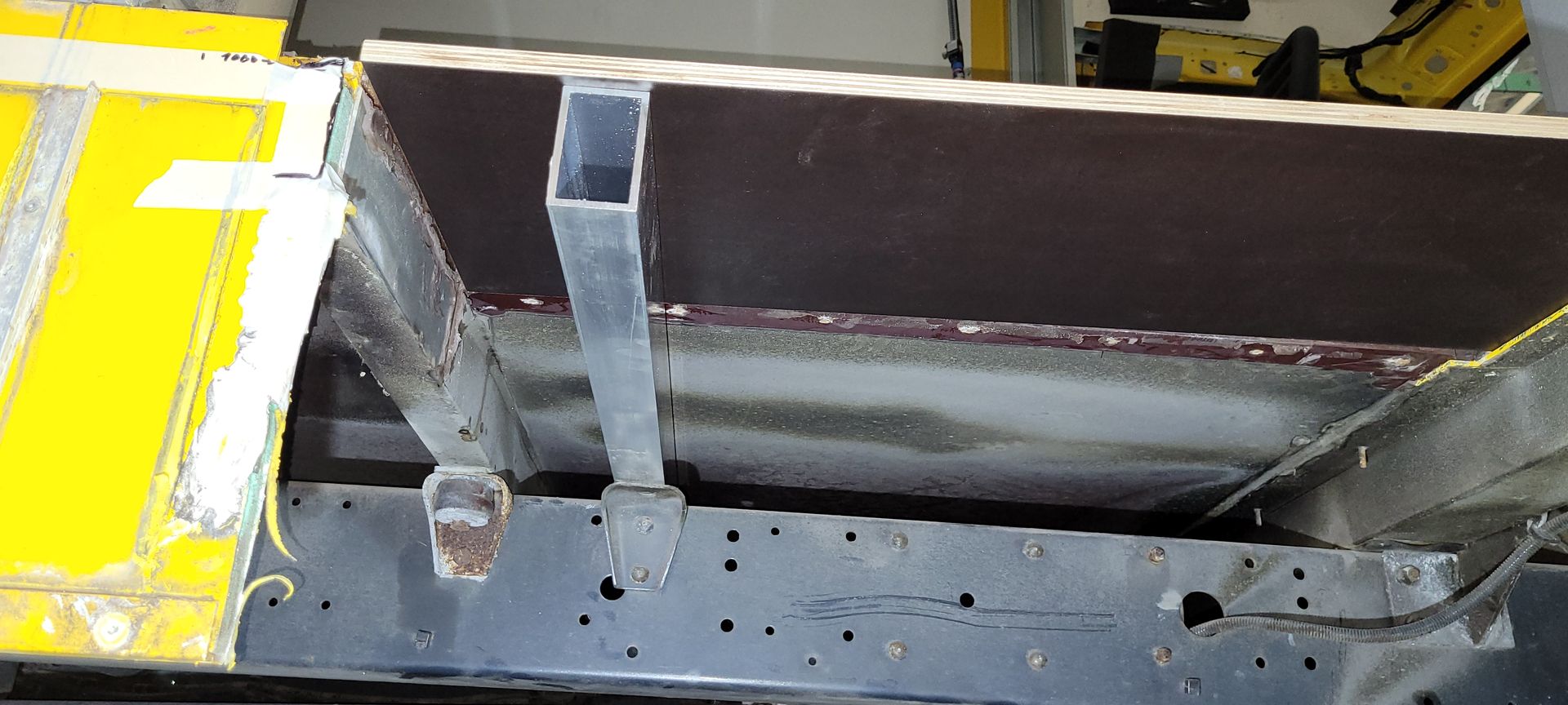

Ursprünglich sollte an Stelle der Tür eine ca. 100 cm breite Sitzbank plaziert werden (Vis a vis), aber zwischen den Bodenträgern 2 und 3 passt keine Tür (Bodenausschnitt).
Am Rahmen befindet sich 200 mm vor Träger 2, noch eine weiter Trägeraufnahme, wo ein Alu-Vierkantrohr (80 x 50 mm) angebracht wird um anschliessend Platz für den Türausschnitt zu schaffen.
Die Bank wird auf ca. 80 cm verkürzt, das Bett auf dieser Seite auch um 10 cm, so erhält Frauchen einen 30 cm breiten Schrank für ihre Kleidchen.

Machst du keine integrierte Trittstufe für die Türe? Das würde sich doch anbieten.
Abweg
5. August 2023 um 23:27
Doch, aber die Tür wird ca. 800 mm versetzt wg. Sitzbank.
