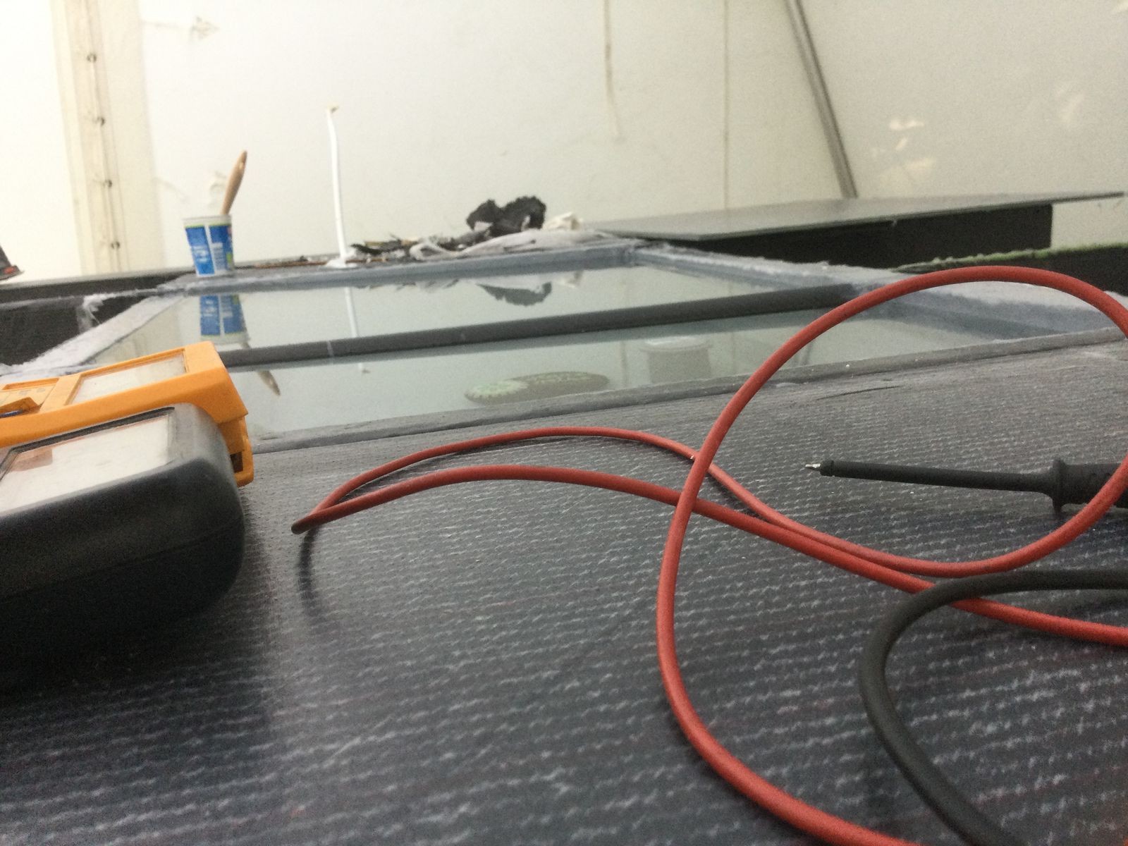

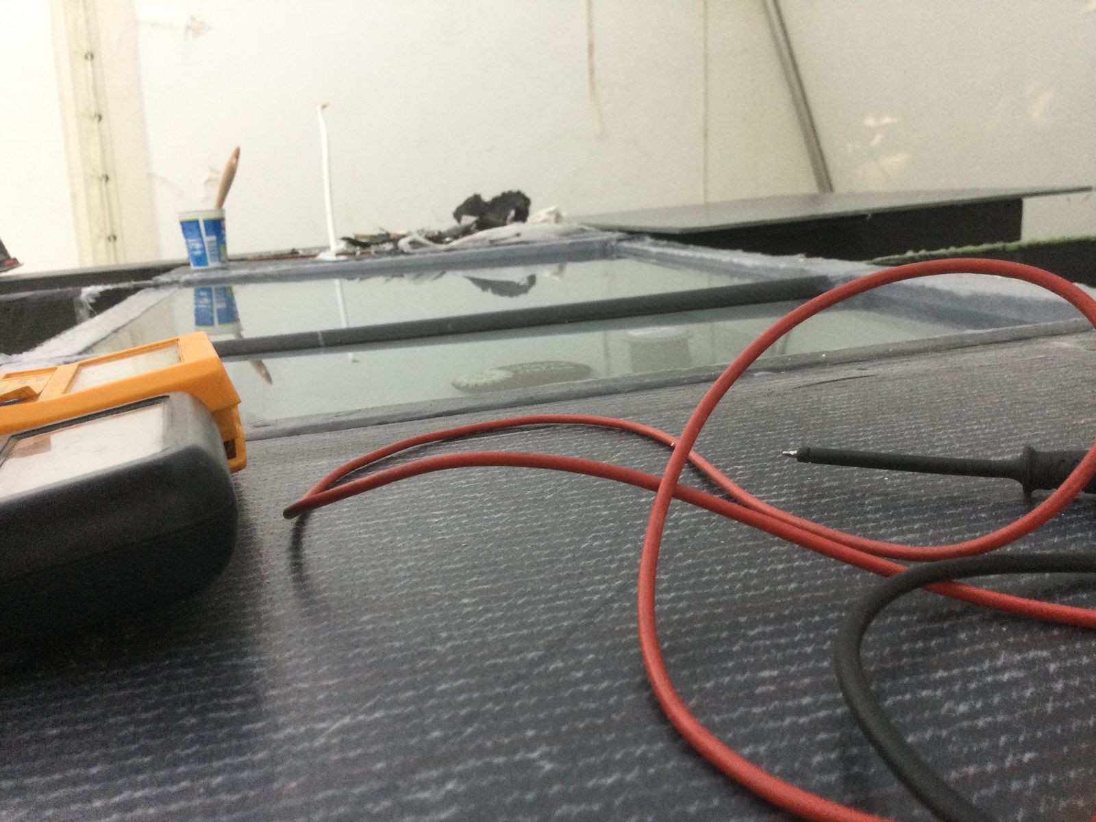

Die kapazitive Füllstandsmessung funktioniert!

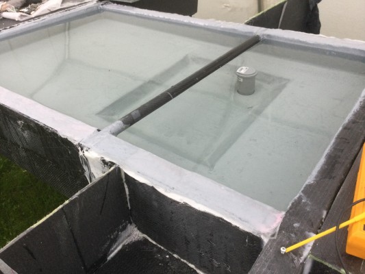

Ich habe die Tankinnenseiten mit Kohlefaser laminiert und festgestellt, dass der ganze Rahmen von vorne bis hinten bis in die Tanks aufgrund der Kohlefaser leitfähig ist. Die Tankinnenwände haben ein 55 gr/m2 Glasfasergewebe sowie eine trinkwassergeiegnete Harzschicht mit grauer Farbpaste bekommen.
Mit einer kompletten Tankfüllung habe ich zunächst den elektrischen Widerstand zwischen Kohlefaser und Wasser gemessen und musste noch ein paar fehlerhafte Stellen, vor allem an den Ausläufen, nacharbeiten.

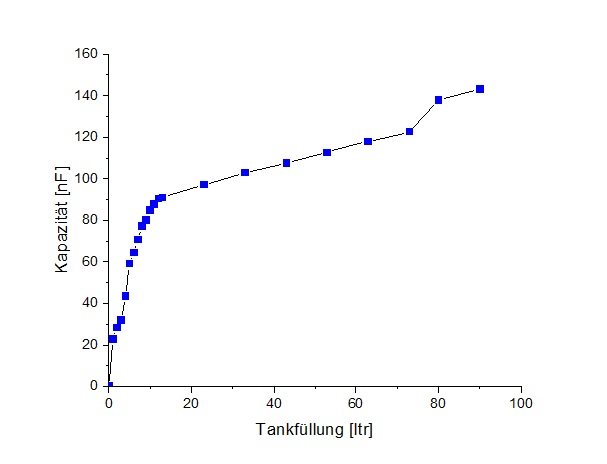

Dann ging es mit leerem Tank erneut los. Literweise Wasser einfüllen und Kapazität mit einem Multimeter messen. Die ersten Liter bewirkten einen starken Kapazitätsanstieg, da die Bodenbedeckung schon eine grossen Kondensator darstellt. Dann ging es linear weiter, bis der Wasserstand die quer einlaminierten Rohre erreichte, was wieder einen Sprung in der Kurve bedeutet.
Eine kleine Änderung von 15 nF gab es noch, nachdem das kalte Wasser Umgebungstemperatur erreicht hat. Die beiden Tanks zusammen fassen 190 ltr Trinkwasser, die ich komplett transportieren kann, nicht wie bei überladenen Wohnmobilen, die nur 30 ltr mitnehmen dürfen.

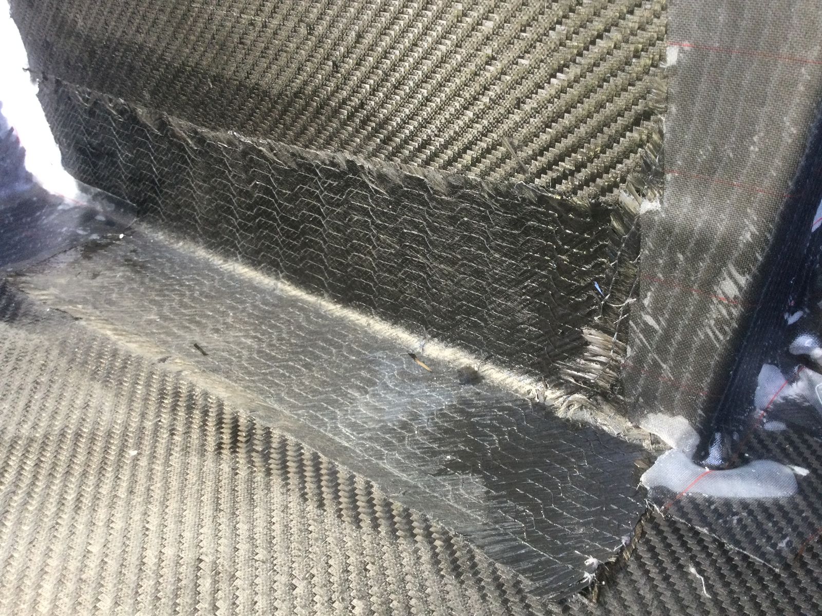

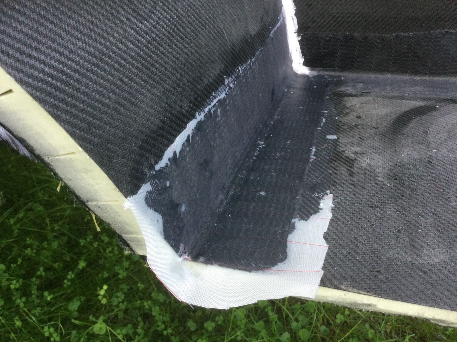

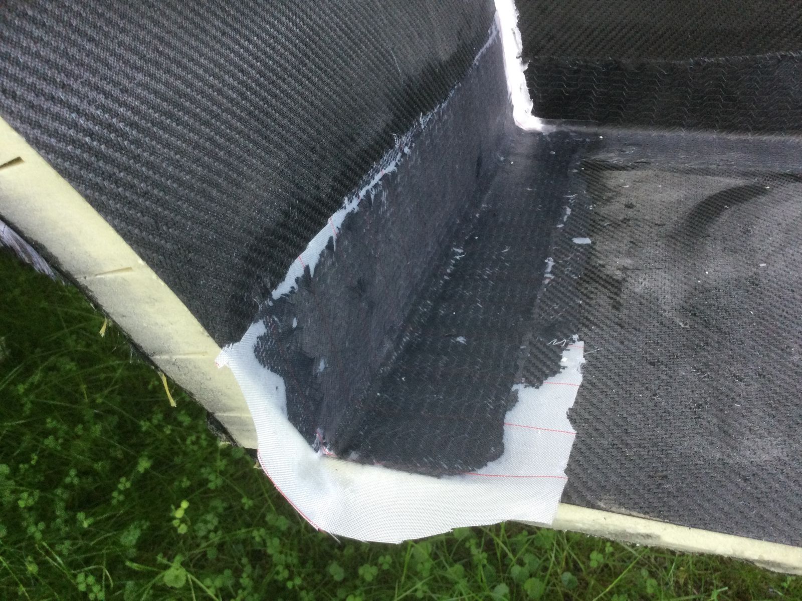

Was hat sich noch weiterentwickelt? Die ganzen Übergänge zwischen einzelnen Elementen des Zwischenrahmens wurden überlaminiert und mit Abreissgewebe bedeckt. Nach dem Entfernen des Gewebes bleibt eine raue Oberfläche, die kaum Übergänge zwischen den Fasermatten spüren lässt.
Mit Abreissgewebe
Abreissgewebe entfernt

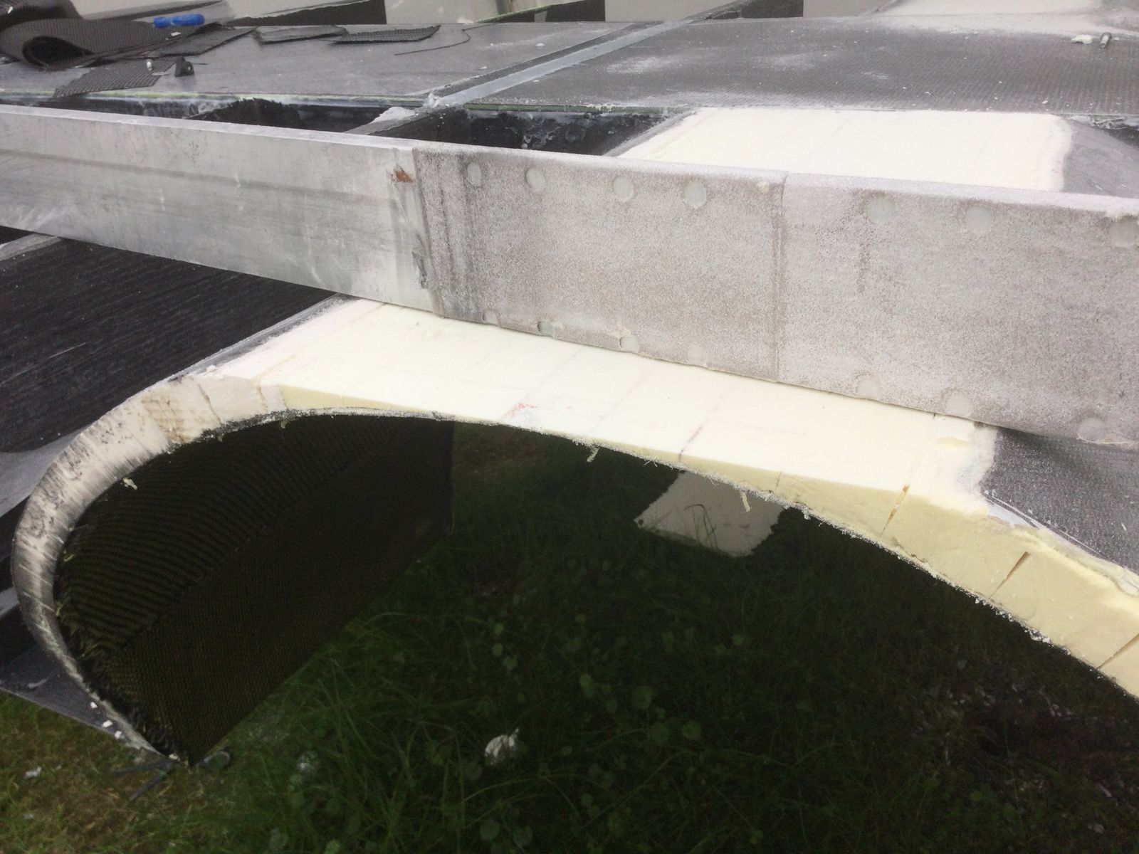

Der Radkasten sollte einen maximalen Freigang der Räder ermöglichen, daher wurde der Kotflügel so weit nach oben gesetzt, dass er mit dem Kabinenboden abschliesst. Dazu musste ich den fertigen Kotflügel auf der Oberseite abtragen. Eine Wasserwaage wurde mit Schleifpapier beklebt und der Kotflügel über die Querträger abgezogen.

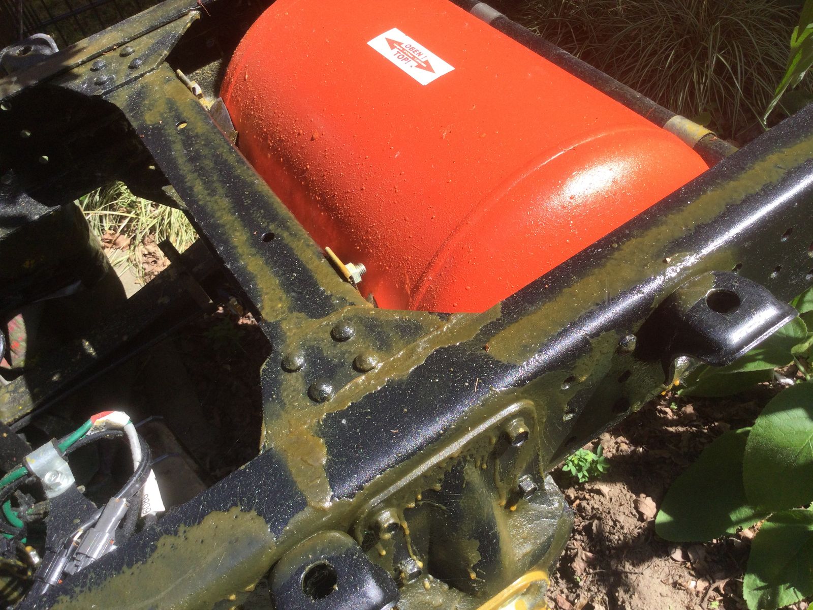

Und was macht der Fuso? Der eingefettete Rahmen hat die Weidensamen aufgesammelt und Eichhörnchen haben nach einer Besichtigung ihr Eigentum erklärt und an die Reifen gepinkelt. Durch die Wärme der letzten Tage hat sich das Fett schön verteilt und scheint tatsächlich in die Spalte gezogen zu sein.

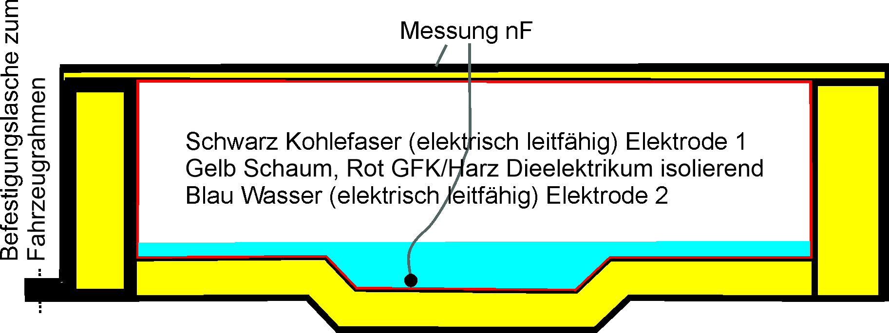

Nachtrag: Wegen der Nachfragen zur Kapazitätsmessung hier ein Schnittbild vom Wassertank. Hier kann man auch die Lasche zur Befestigung am Fahrzeugrahmen und die Torsions- und Längssteifigkeit aufgrund der völlig übertrieben dicken Kohlefaserlagen erkennnen.

Tolle Idee mit der Kapazitiven Messung. Um den Sprung im unteren Bereich der Messkurve einzuschränken, könntest du eine längere Sonde schräg im Tank verbauen.
Sebastian
18. Juni 2023 um 19:12
Ich glaube, Du hast das falsch verstanden. Der Tank besteht aus leitfähiger Kohlefaser. Innen ist er mit Glasfaser und Harz isoliert. Das Wasser ist auch leitfähig. Eine Elektrode liegt ganz unten im Tank, damit das Wasser bei jedem Wasserstand kontaktiert ist. Die andere Seite des Messgeräts ist an der Kohlefaser angeschlossen. Das Gfk mit dem Harz ist das Dieelektrikum des Kondensators
Zu der Messkurve: Ich werde sie einfach linearisieren, alles bei wenig wird als leer interpretiert.

ich finde das eine Super-Idee -
aber ehrlich ich verstehe es physikalisch nicht . Hast Du nur die Wände elektrisch leitend mit Carbon laminiert ?
Sebastian
20. Juni 2023 um 10:41
Das Ganze ist ein Plattenkondensator. Je mehr Fläche sich gegenübersteht, desto grösser ist die Kapazität. Elektrode 1 sind die Kohlefaserflächen, die komplett untereinander leitfähig verbunden sind. GFK/Harz ist die Isolationslage. Wasser ist die zweite Elektrode. Überall, wo sich Wasser und Kohlefaser isoliert gegenüberstehen gibt es eine grosse Kapazität, zwischen Kohlefaser und Luft nicht messbar. Also bildet die untere Pfütze schon einen sehr grossen Kondensator mit dem Boden, während beim Ansteigen an den Wänden weniger Fläche dazukommt. Am Deckel gibt es dann wieder einen Sprung in den Messwerten.
Ich kriege hier in die Antwort kein Bild hinein, deshalb habe ich den Beitrag mit einer Grafik ergänzt.
