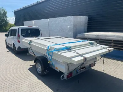

Besorgung der Sandwichplatten
Plattenabholung von Ostrowski in Polen 60mm Bodenplatte 40mm Aussenplatten 24mm interne Aussteifung, Seiten der Kästen, Sitz/Schlafbank Anreissen, Schneiden, Falzen etc temporäres Zusammenstellen Ausschneiden der Radausschnitte, die Fein ist fein
