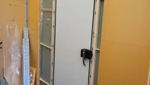

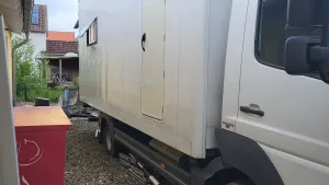

Gestern haben wir unsere Mekuwa-Tür (eine MT2011) eingesetzt... ^^ Man unterschätzt den Aufwand, die Aktion hat insgesamt 4h gedauert.
Da das Wetter nicht so beständig war, leider nur Fotos, als wir fertig waren...
Mittlerweile sind die seitlichen Montagehilfsleisten entfernt und nun fällt erst richtig auf, dass die Wand so, wie sie aktuell ist nicht genügend Steifigkeit hat. Der Nachteil des Möbelkoffers... :(
Ich werde wohl noch vor dem dämmen diesen Bereich noch ein wenig…

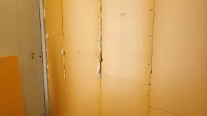

Dämmung der Wände fast komplett
Gestern den ganzen Tag Dämmung zurechtgesägt. Es fehler nun nur noch zwei Felder an der kurzen Wand vorn. :)
Am Mittwoch wollen wir die großen Dellen rausrücken, damit die Dämmung eingeklebt werden kann. Die schmalen Schlitze neben den Fenster würde ich mit Armaflex auffüttern wollen.

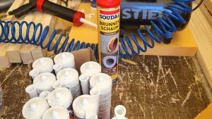

Heute den flüsternden Stier und seine "Freunde" mit eingeladen ^^
Die ersten zweieinhalb Felder sind verklebt und mit Schaum an den Rändern bestmöglich eingedichtet.
12.05.2024
Heute die letzten zwei…

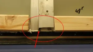

So ein Käse, genau zwischen den Profilen kommt das Wasser rein.
Außen habe ich die Trennfuge zwischen den Profilen rein. Außen habe ich nach dem Einbau der Fenster die Fuge auch mict Sika bis auf den Rahmen…
