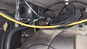

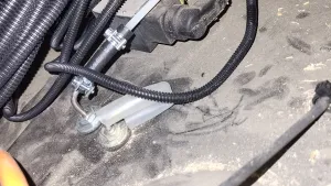

Erste Technik innen montiert
Das Wochenende im Gange gewesen und wie so oft sieht man nicht viel. :)
Von der Starterbatterie gibt es eine Verbindung in den Koffer (derzeit die Versorgerbatterie - bis der LiFePo-Akku einzieht)
Ab jetzt mit Sonnenstrom:
Und anstelle einer Dachluke (gibt ja keinen Platz mehr auf dem Dach) soll im Sommer ein Ventilator die warme Luft im Bereich des Bettes und der Dusche aus dem Koffer saugen:

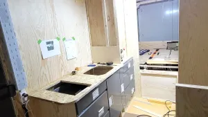

Das letzte Möbelstück wurde angefangen...
Der Unterschrank für das Aufsatzwaschbecken nimmt Form an...
Nun müssen überall noch die Feinheiten erledigt werden, dass ein wenig gespachtelt und lackiert werden kann ;)

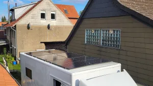

Heute noch einmal das gute Wetter genutzt...
...und die Halterungen für die PV-Module montiert und die Leitungen durch das Dach gesteckt.
06.10.24 - Nun sind auch die Module auf dem Dach...
Leider sind die Dachdurchführungen höher als auf der Zeichnung des Herstellers (hätte ich ja auch nachmessen können).
Nun muss ich die vorderen Module nochmals 10mm anheben. :(

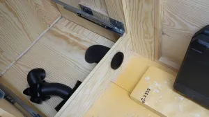

Der Innenausbau geht weiter

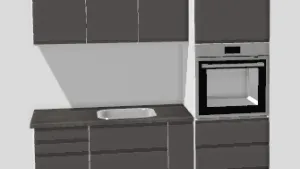

Nachdem unsere Möbelfronten fast komplett angekommen sind, kann es mit dem Möbelbau weitergehen...
Das war unsere Vorlage für die Bestellung:
Mal sehen, wie es nun wird:
Die ersten Auszüge sind vormontiert.
05.10. / 06.10.24
Die Küchenzeile ist ein wenig weiter gewachsen:
Aktuell habe ich die Überlegung den Tank der TTT unten in den Sockel zu legen - oder doch lieber den ersten Satz der LiFePo´s ???
Die Dämmung der Spriegel läuft "auf Hochtouren" :saint:
...und beim Küchenblock sind die nächsten…

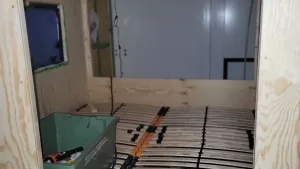

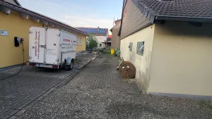

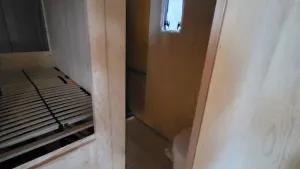

Letzte Vorbereitungen für den TÜV-Termin

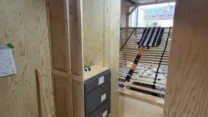

Letzte Vorbereitungen für den großen Tag morgen...
letztes und dieses Wochenende Bett gebaut und die ersten Leitungen installiert...
Die Polster sind mittlerweile auch da, ein erstes "Reinemachen" für die Vorführung...
Da steht er nun und wartet - Parkplatz geräumt. Leider keine Fotos vom ausparken. Die Zufahrt bietet rechts und links vom Koffer keine 15cm Platz ;)

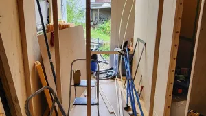

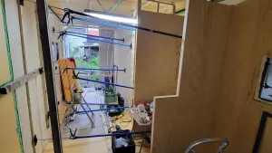

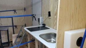

Der letzte Teil der Außenwand ist "geschlossen"...
Die Tage mal wieder mehr Zeit im Atego verbracht.
Am Wochenende habe wir die letzte Ecke im Bereich der Tür verkleidet.
Und da der TÜV immer näher rückt, auch die erste Probeküchenzeile montiert...

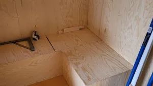

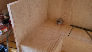

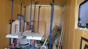

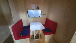

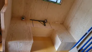

Sitzecke vorbereitet
Gestern die Sitzecke vorbereitet, damit die Polster bestellt werden können :)
Das Fenster hätte vielleicht von der Bauhöhe mehr haben können, das ist jetzt 100 x 50 cm - wenn man steht fehlt oben ein wenig, wenn man sitzt hätte es tiefer sein können. Das nächst größere wäre 80cm hoch gewesen, das fand ich zu arg.

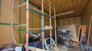

Das Gerüst für die Wand zwischen Bett und Küche steht auch:
Junior und fahren morgen erste einmal ein paar Tage mit dem Motorrad in den Schwarzwald - also kurzer BAUSTOPP.

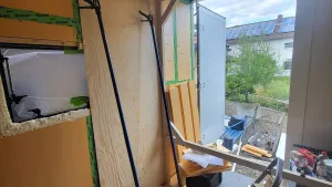

Die ersten Wände entstehen
Die letzten Tage / Wochen leider nicht soviel geschafft...
21.07.24
Die Verkleidung der Wände geht voran...
23.07.2024
Wenn man jeden Tag Zeit hat sieht man auch, dass es weiter geht.
